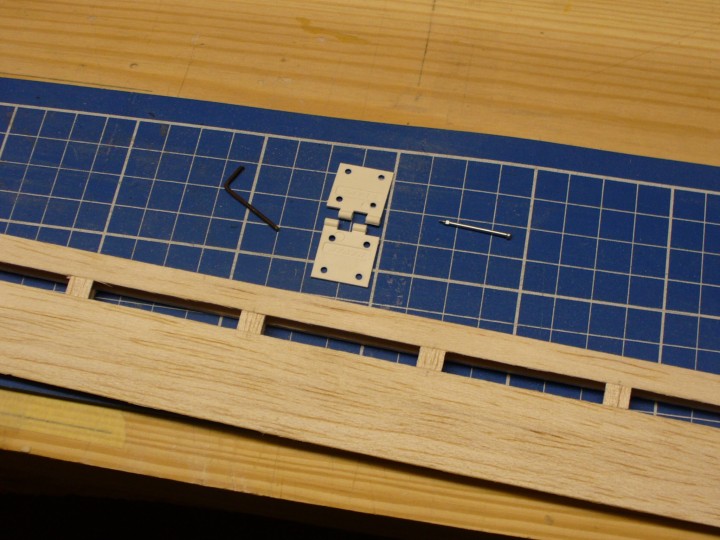

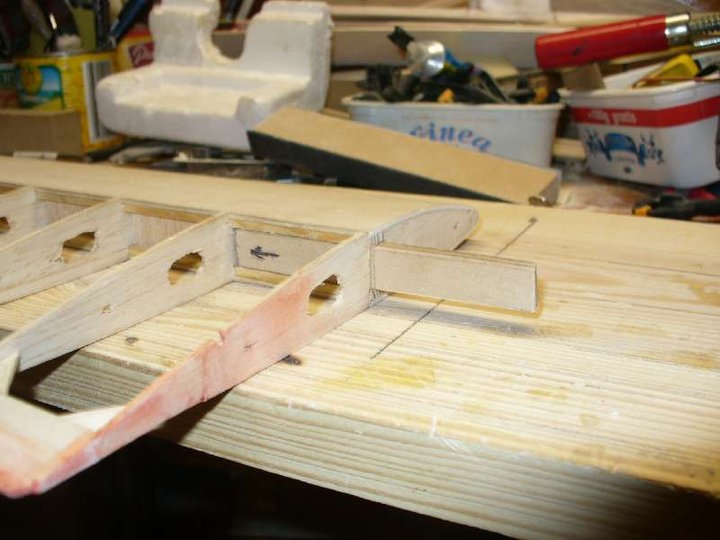

Klej związał zawiasy z resztą płata, czas na próbny montaż lotki, dorobienie dźwigni, popychacza i sprawdzenie wszystkiego w ruchu.

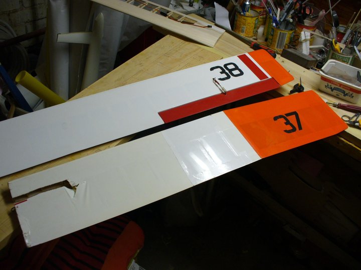

Przedstawiam na koniec dwa zdjęcia płatów, tej samej konstrukcji, w tej samej technologii, do dwóch różnych modeli. Na zdjęciach widać "37" i "38". Te pierwsze już nie latają, był kret, drugie latają.

Te od 37 były elegancko widoczne, nawet jak model był na dużej wysokości, ale taka sama kolorystyka spodu i góry, sprawiała, że pilotujący model miał kłopoty ze zorientowaniem szybowca, czy jest na plecach czy normalnie leci. Te od 38 są ogólnie mało widoczne na większej wysokości, brak kontrastu. Dodałem do nich dodatkowe elementy kolorystyczne, ale szczerze niewiele to pomogło.

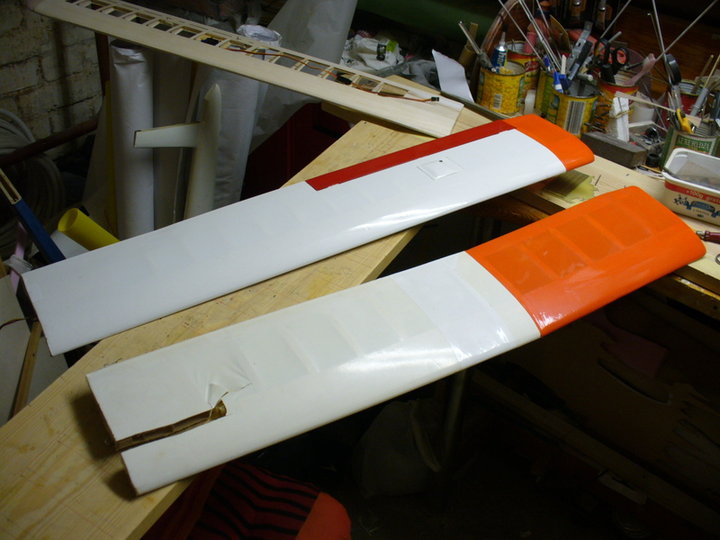

Widok na górna powierzchnię skrzydeł.
Jeżeli mogę coś doradzić, to oklejajcie płaty kontrastowo, góra np biała, spód czerwony , pomarańczowy, niebieski, jaki tylko chcecie, i najlepiej całą powierzchnię dolną albo jej znaczną część.
