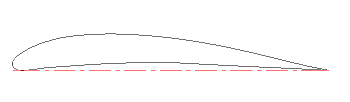

Poszukuję pliku z profilem G5P w formacie .dat, ewentualnie .dxf. Mam dane profilu, analogowe, wprowadzając dane w moim programie do wykreślania profili robi się jakaś sieczka w samym nosku / tak od 5% od kn/. Może być też coś w formacie .cor.
Wyślij mi go na priv - postaram się coś wyciągnąć

Dziękuję Jarkowi za pomoc w opracowaniu, odtworzeniu profilu G5P, dość szeroko stosowanego w starych modelach. Poniżej pdf z z profilem. Dysponuję plikiem .dxf i .dat, jeżeli ktoś jest zainteresowany.

Dziękuję bardzo, przyda się niedługo, czytałem że modele świetnie na tym profilu latają.
