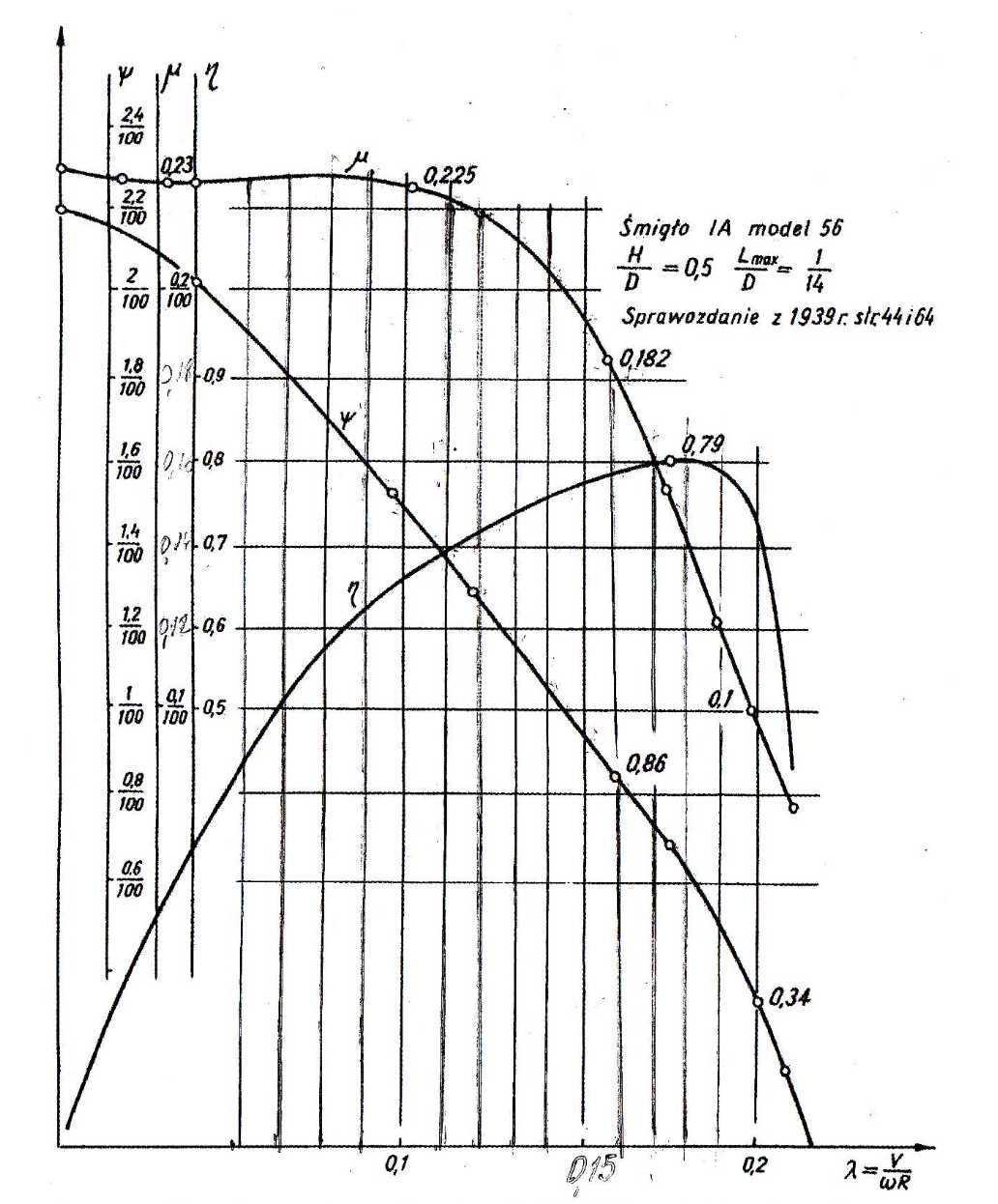

Weźmy poniższą charakterystykę
Zrzut ekranu 2022-07-28 o 18.44.29.png [ 948.6 KiB | Przeglądany 36950 razy ]
Jest to charakterystyka śmigła typu IA, model M56
Omówimy ten wykres - to podstawowy wykres przy projektowaniu śmigieł. Każdy typ śmigła ma taki wykres.
Jakie dodatkowe informacje możemy wyczytać z wykresu:
H/D - czyli stosunek skoku do średnicy śmigła = 0,5. tak naprawdę H/D może być w zakresie:
0,45 <= H/D <= 0,55
Lmax/D = 1/14
szerokość łopaty do średnicy, może być w zakresie pomiędzy 1/12 a 1/15
λ - posuw, często oznaczany przez: J
Jest jednak różnica pomiędzy λ a J, szczególnie jeśli korzystamy z anglojęzycznych publikacji i jednostki nie są w układzie SI.
λ = V/(ω*R)
V - maksymalna prędkość lotu poziomego w [m/s]
ω - prędkość obrotowa w [rad/s]
R - promień śmigła w [m]
J = V(n*D)
n - prędkość obrotowa w [obr/s]
D - średnica śmigła w [m]
W każdym przypadku musimy korzystać z właściwych wykresów i wzorów.
Co jeszcze jest na wykresie?
μ - cecha mocy śmigła, tak naprawdę wg powyższego wykresu μ/100 (bezwymiarowe)
ψ - cecha ciągu śmigła, tak naprawdę wg powyższego wykresu ψ/100 (bezwymiarowe)
η - sprawność śmigła, (bezwymiarowe)

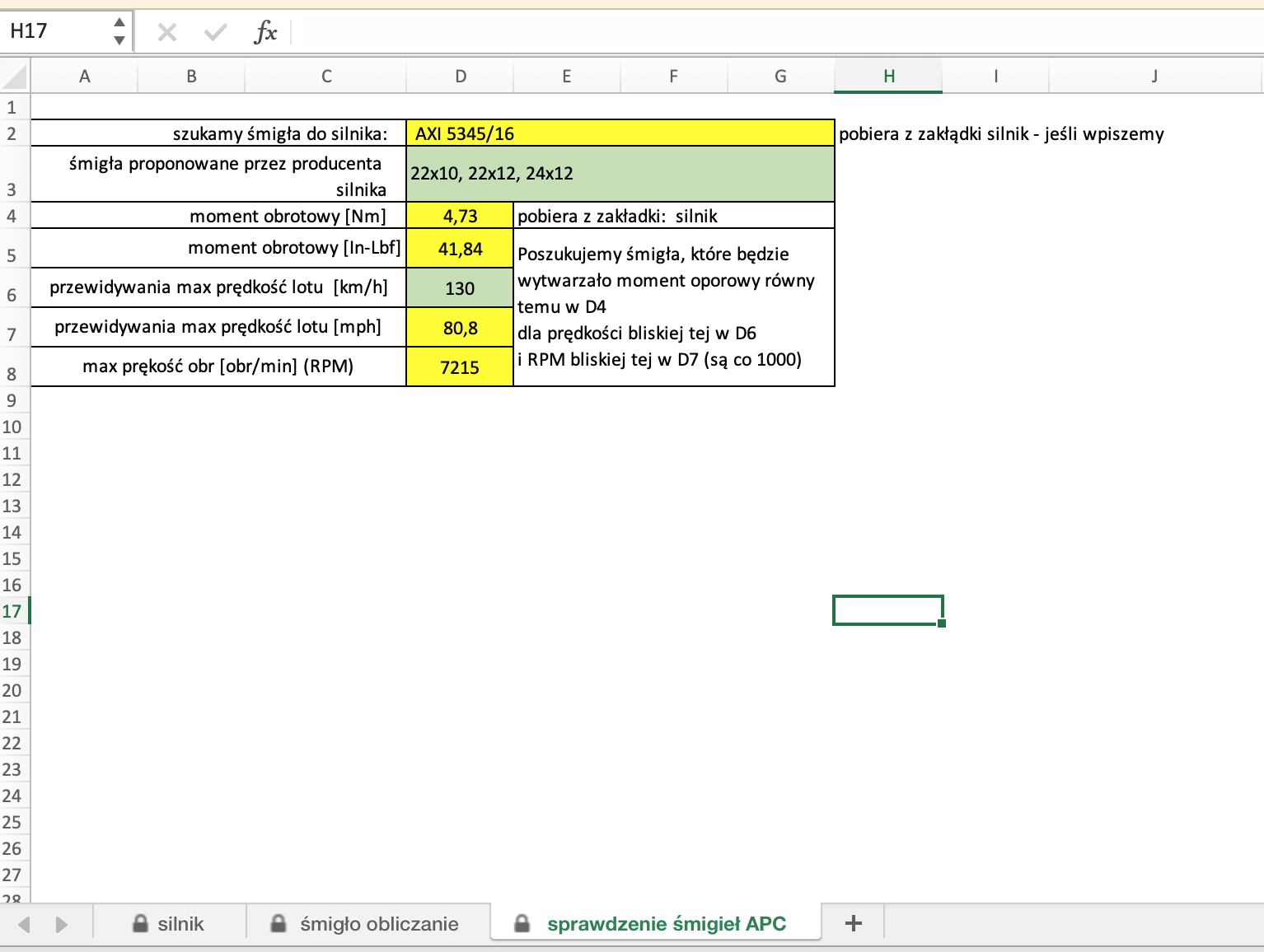

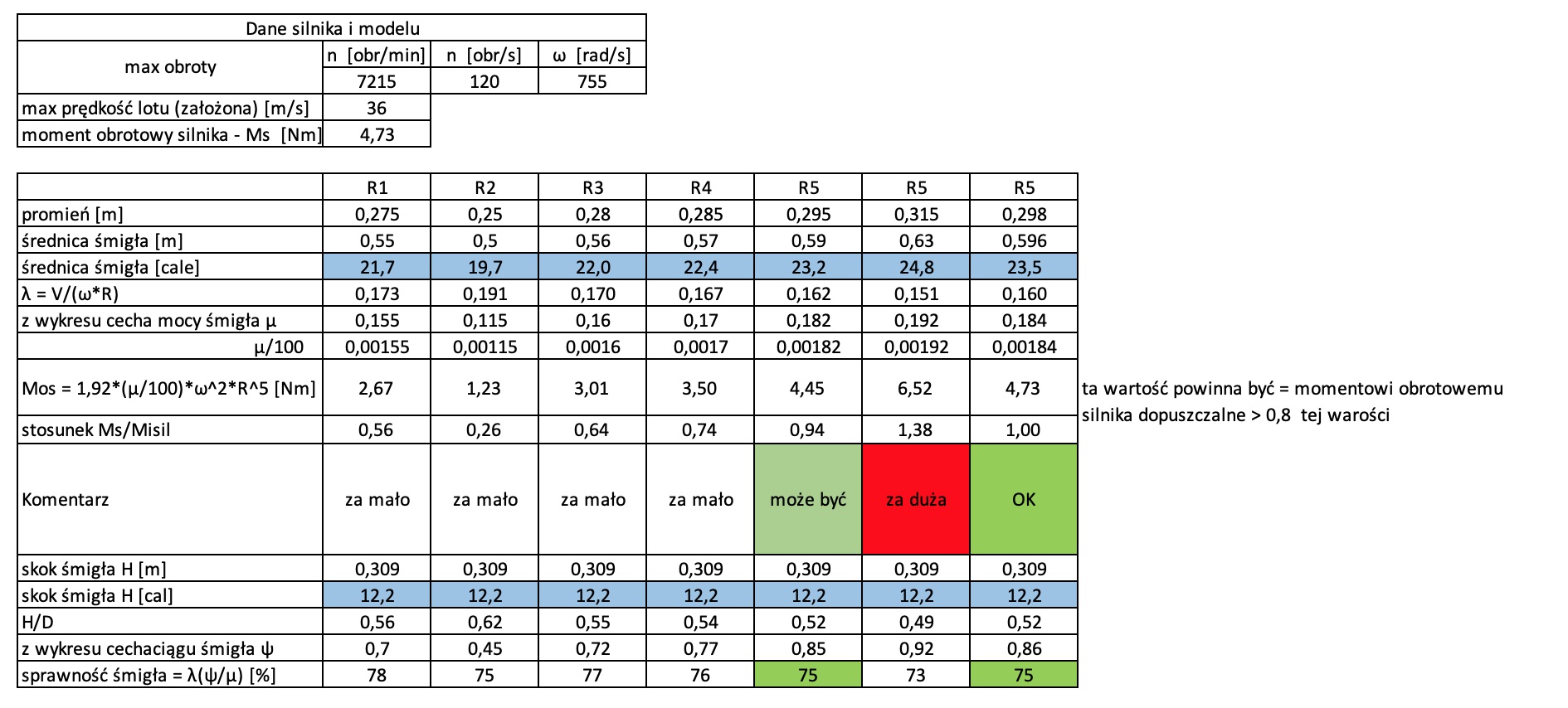

Szukamy średnicy i obliczamy moment - najlepiej w tabelce
Tabelkę robimy w arkuszu Excel tak aby od razu wykonywać obliczenia.
Poniżej zrzut z arkusza - wstawię arkusz z formułami, ale trochę później, muszę go dopracować (uporządkować, dodać komentarze)
Zrzut ekranu 2022-07-29 o 09.34.21.png [ 180.63 KiB | Przeglądany 36950 razy ]
Mamy dobraną średnicę - tak naprawdę dwie średnice spełniają nasze wymagania.
Sprawdzamy czy śmigło o takiej średnicy może być zainstalowana - wychodzi nam o 40 lub 46 mm większa od makietowej.
Co zrobić gdy jest za duża? Założyć mniejszą prędkość maksymalną modelu w locie poziomym.
Załóżmy, że średnica śmigła 0,596 jest OK.

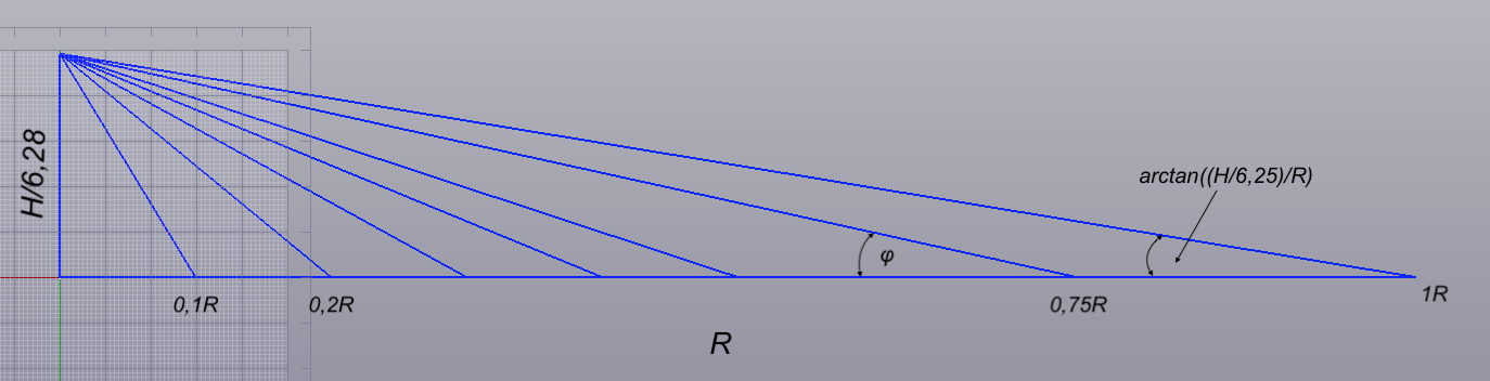

C. Geometria śmigła - wyznaczenie kąta beta łopaty w 0,75R śmigła.
Rysujemy trójkąt prostokątny o wymiarach przyprostokątnych: R i H/6,28
Skąd te 6,28?
Tu już dokonałem uproszczenia. bez uproszczeń trójkąt ten ma przyprostokątne o długości: H i 2π R
2π = 6,28
Zrzut ekranu 2022-07-29 o 09.41.22.png [ 61.33 KiB | Przeglądany 36950 razy ]

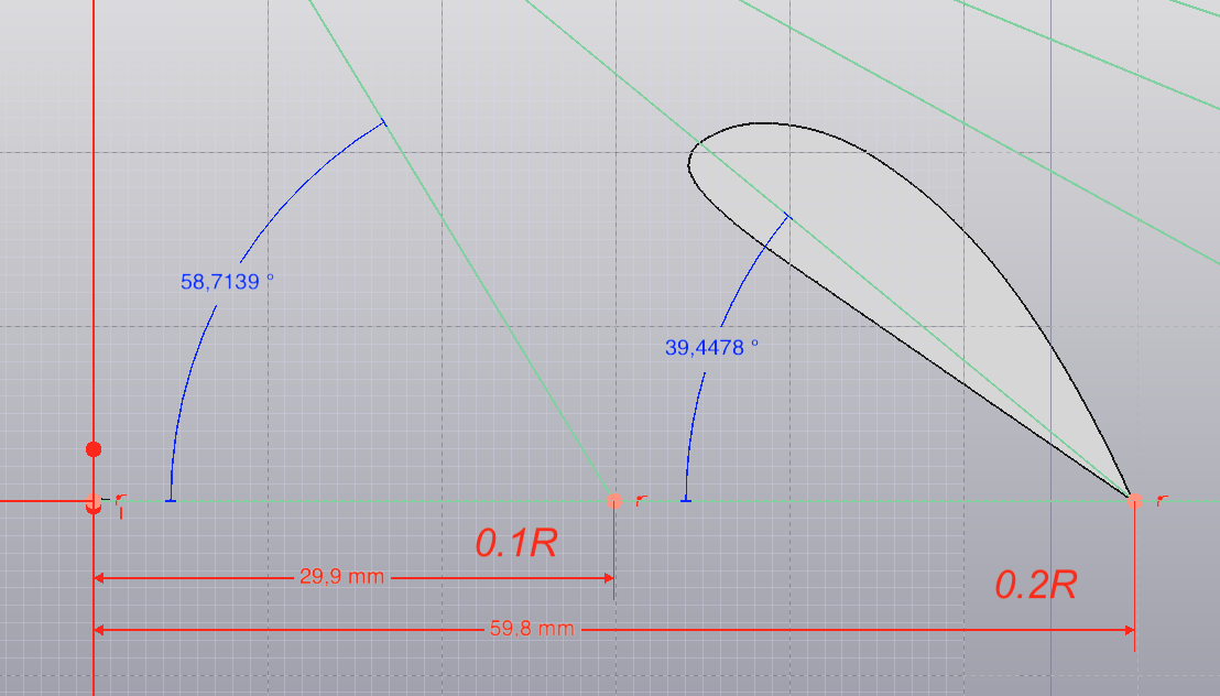

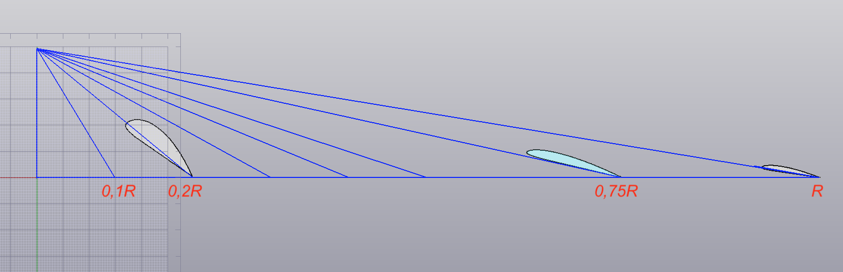

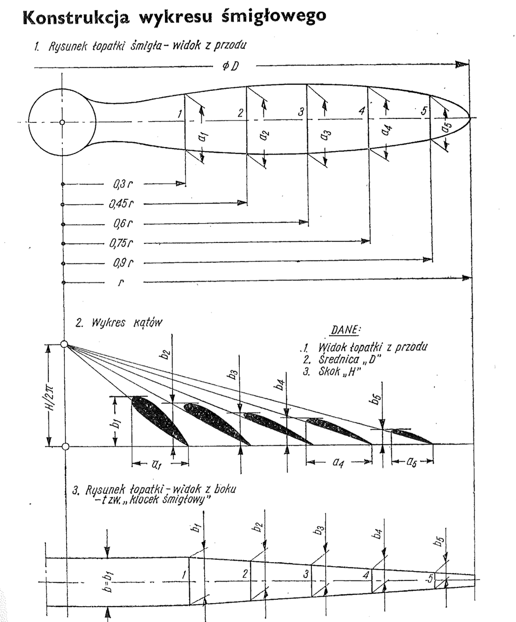

φ - kąt skoku łopaty w 0,75R - dla tego kąta określimy kąt beta dla łopaty śmigła

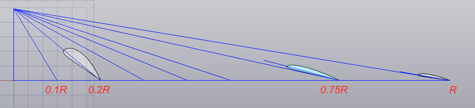

Zaznaczyłem kilka położeń %R
W pozycji 0,75R będziemy wyznaczać kąt beta łopaty
Dawniej rysowało się ręcznie wg tego co np. zamieścił Pan Wiesław Schier w jednej ze swoich książek.
Teraz przy pomocy np. OpenVSP potrzebne nam:
0,1R lub 0,2R, 0,75R, oraz 1R
Zrzut ekranu 2022-07-27 o 14.42.06.png [ 392.95 KiB | Przeglądany 36950 razy ]
rysowanie śmigła wg "Miniaturowe lotnictwo" Wiesława Schiera

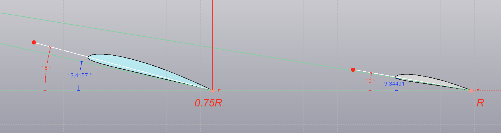

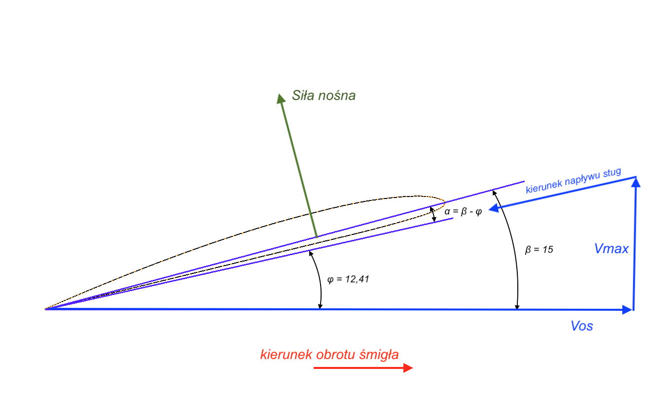

C.1 Ruch obrotowy śmigła - niuanse
Rozważmy ruch przekroju łopaty w 0,75R (ruch profilu łopaty w tej sekcji)
Zrzut ekranu 2022-07-30 o 14.32.16.png [ 17.63 KiB | Przeglądany 36918 razy ]
Zrzut ekranu 2022-07-30 o 14.33.50.png [ 88.21 KiB | Przeglądany 36918 razy ]
Zaznaczone:
    Vmax - jest to maksymalna prędkość jaką powinien uzyskać model z tym śmigłem (na taką liczyliśmy śmigło)
    Vos - prędkość obwodowa końcówki łopaty śmigła Vos = ω * R (przy maksymalnych obrotach silnika,) Rozpatrujemy przekrój łopaty w 0,75R.
    kąt fi = 12,41 st - tyle otrzymaliśmy z obliczenia śmigła średnica x skok
    kąt beta - zaleca się używać znormalizowanych kątów: 15, 20, ...
Przyjmując kąt beta = 15 stopni, otrzymujemy kąt natarcia łopaty w tym przekroju = 15 - 12,41 = 2,59 stopnia. Jest to kąt pomiędzy kierunkiem napływu strug na profil łopaty śmigła (w j. angielskim zwany: Relative flow) a cięciwą profilu.
Zaznaczyłem kierunek siły nośnej łopaty w tym przekroju (zawsze prostopadły do kierunku napływu strug)
To jest przypadek lotu poziomego z maksymalną prędkością.

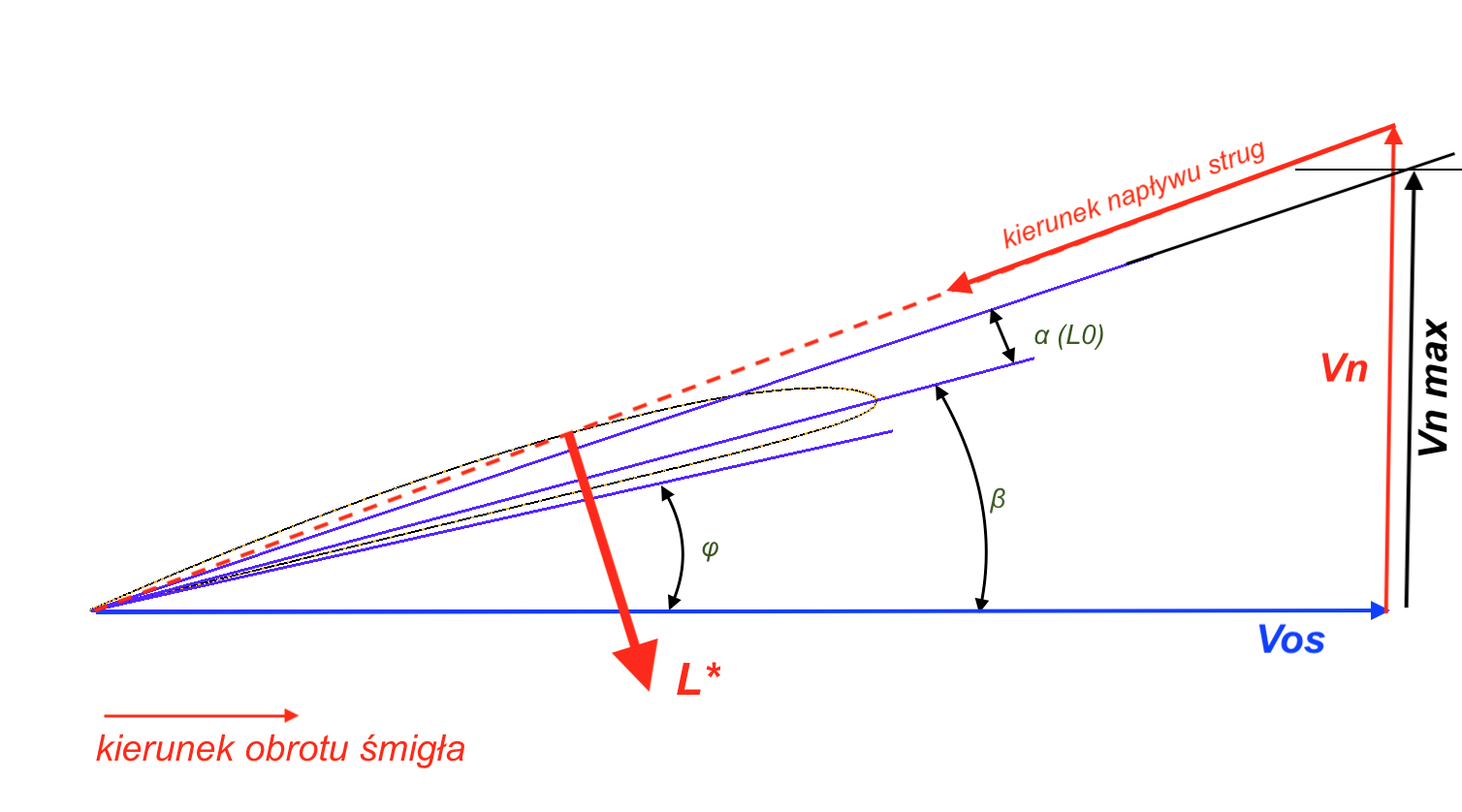

Teraz zajmijmy się maksymalną nieprzekraczalną prędkością nurkowania.
Właśnie podczas nurkowania możemy przekroczyć maksymalną dozwoloną prędkość lotu dla śmigła.
Popatrzmy na ten rysunek
Zrzut ekranu 2022-07-30 o 16.30.34.png [ 132.81 KiB | Przeglądany 36913 razy ]
Na rysunku widać, że podczas nurkowania osiągnęliśmy prędkość Vn dla której to oraz dla maksymalnych obrotów silnika, kierunek napływu strug na profil śmigła jest taki jak zaznaczono. Jego kąt jest większy od sumy kątów β + α (L0)

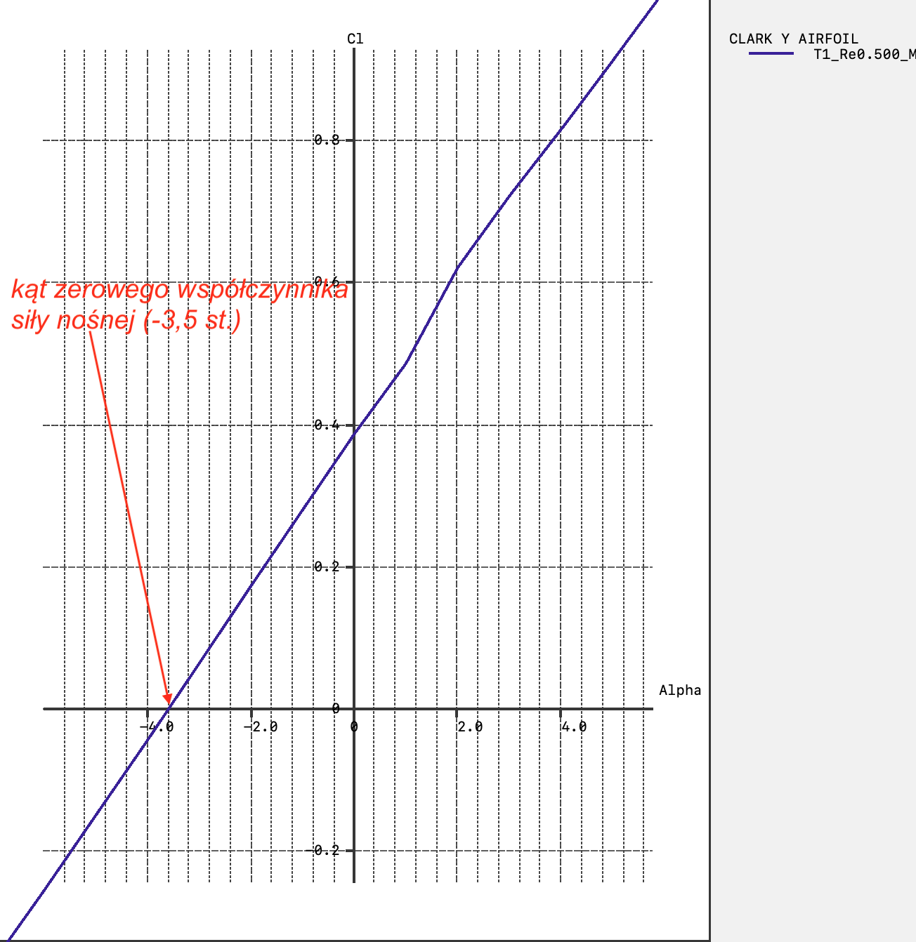

Co to jest α (L0) ?
Jest to kąt natarcia dla profilu, dla którego współczynnik siły nośnej wynosi ZERO.
Dla profilu Clark Y jest to -3,5 stopnia.
Jeżeli w locie nurkowym przekroczymy prędkość Vn max, to możemy mieć problem.
Śmigło wytwarza siłę nośną skierowaną w tył - śmigło zaczyna wiatrakować.
Możemy uszkodzić silnik - tłokowy na 99%
Zrzut ekranu 2022-07-30 o 16.55.46.png [ 119.56 KiB | Przeglądany 36913 razy ]
Prędkość Vn max można prosto wyliczyć
Z rysunku widać, że maksymalny kąt napływu na profil śmigła w r = 0,75R wynosi β + α (L0) = 15+3,5 = 18,5 [st]
tan(18,5) = 0,3345
Prędkość obwodowa profilu w 0,75R = ω * 0,75R = 755 * 0,75*299 = 169 m/s
Vn max = 169 * tan(18,5) = 169*0,3345 = 56,5 m/s = 203 km/h
Gwarantuję, że model jest w stanie przekroczyć tą prędkość - wystarczy przeanalizować minimalny promień wyrwania z lotu nurkowego.
Czyli - umiemy wyznaczyć maksymalną nieprzekraczalną prędkość naszego modelu

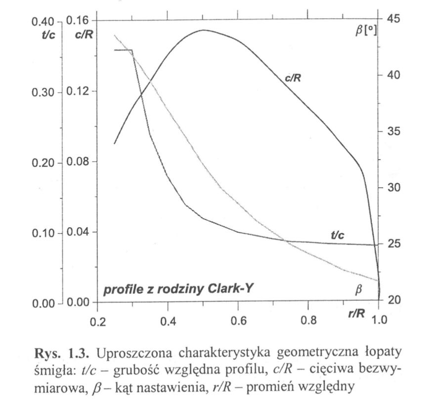

Wykonanie rysunków profili śmigła wzdłuż rozpiętości łopaty (promienia śmigła) - to była żmudna praca z wykorzystaniem zasad geometrii wykreślnej oraz obliczeń wg charakterystyk śmigła.
Często śmigło u nasady ma mniejsze cięciwy niż np w 0,5R. Profile mają większą grubość niż wynikałoby to ze standardowej zmiany skali.
Korzystało się np z takiego wykresu
vsp_001.png [ 226.82 KiB | Przeglądany 36872 razy ]
źródło: Piotr Strzelczyk "Wybrane zagadnienia aerodynamiki śmigieł"
zmiana cięciwy wzdłuż promienia - krzywa: c/R
zmiana kąta β profili łopaty wzdłuż promienia - krzywa: β
zmiana grubości profili wzdłuż wzdłuż promienia - krzywa: t/c
Tutaj nic nie mówiłem o aspektach wytrzymałościowych łopaty śmigła - na 99,99% dla śmigła modelarskiego nie do akrobacji 3D wytrzymałość jest OK jeśli prawidłowo zaprojektowaliśmy śmigło wg tego com przedstawiłem.

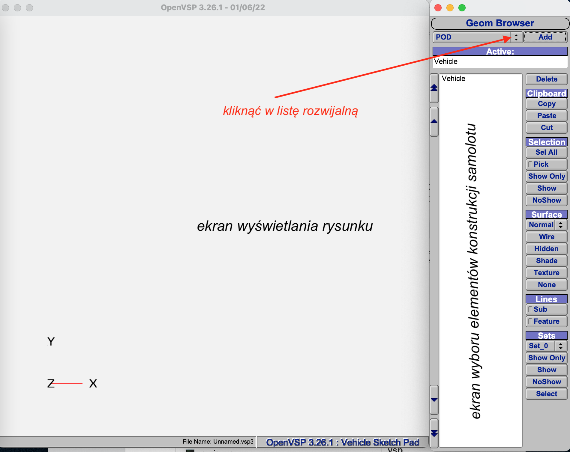

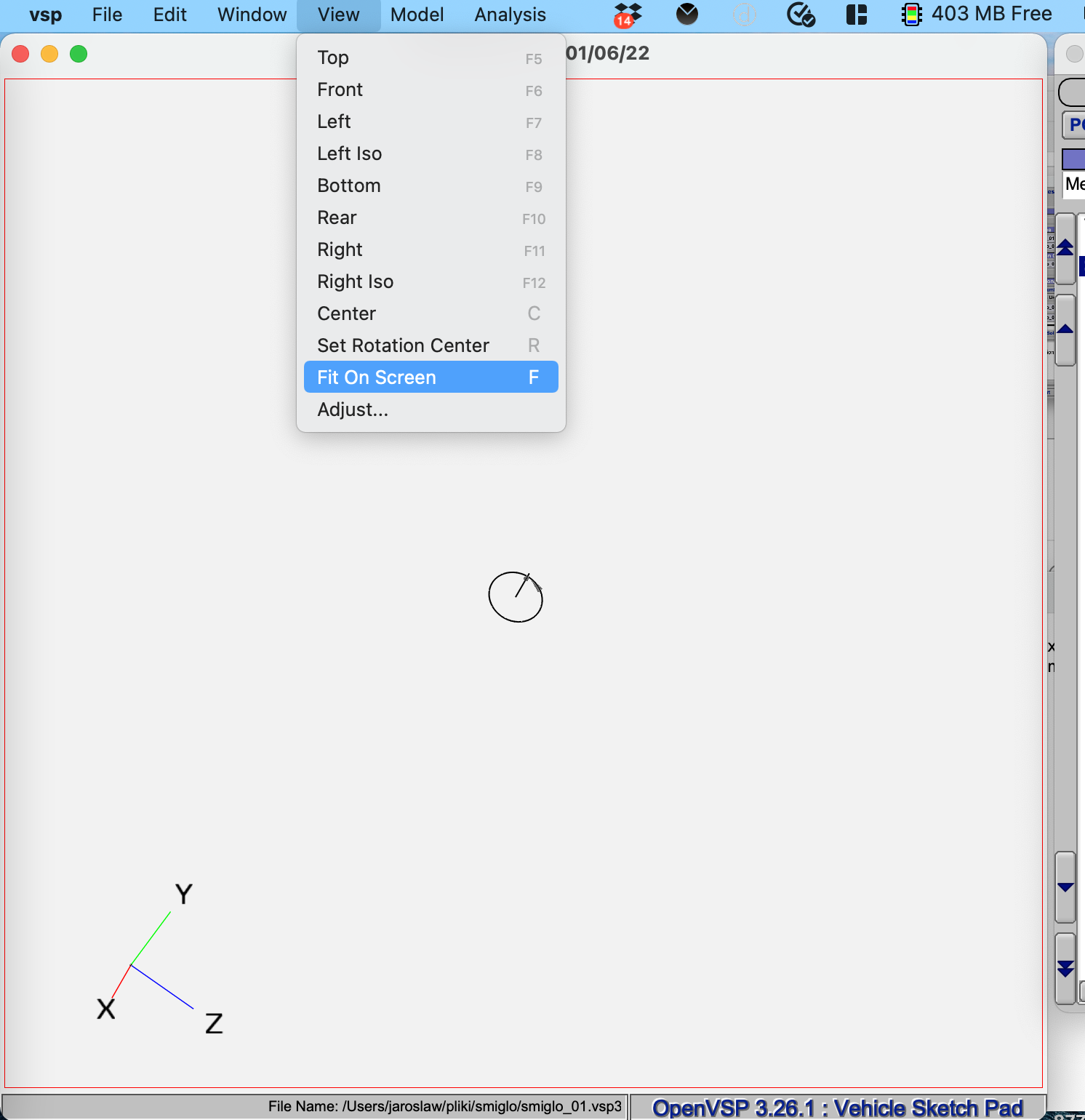

Dobrze zaczynamy tworzyć śmigło w OpenVSP.
Zanim ktoś zacznie, dobrze jest obejrzeć kilka tutoriali.
Ja jestem "makowy" - korzystam z wersji: 3.26.1 - uruchamiam skrypt: VSP za pomocą Terminala.
Po otwarciu u mnie są dwa osobne okna:
ekran wyświetlania rysunku - i ekran wyboru elementu konstrukcji samolotu.
vsp_01.png [ 437.28 KiB | Przeglądany 36872 razy ]

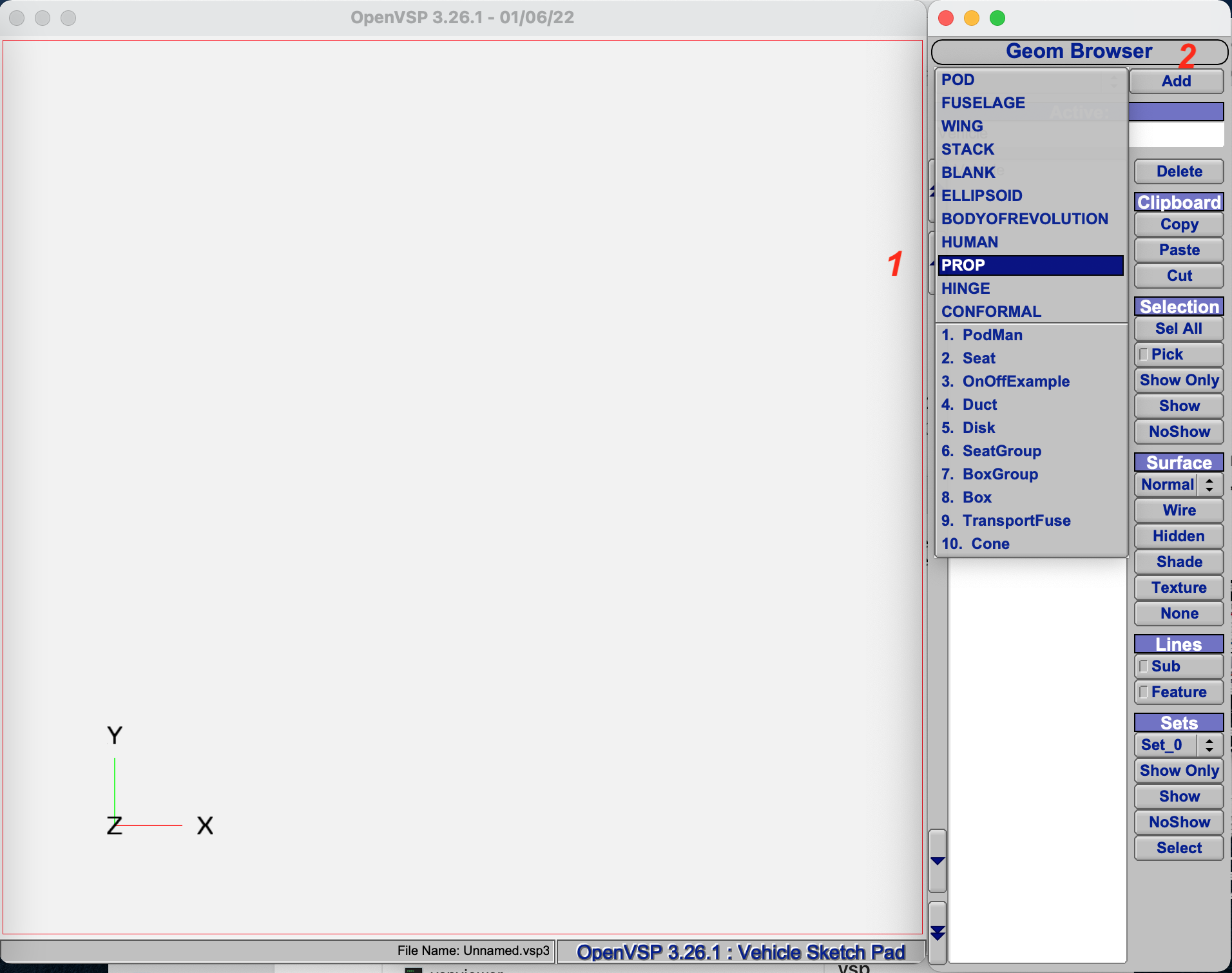

Po rozwinięciu listy wyboru elementów:
1. zaznaczamy: PROP
2. Klikamy przycisk; Add
vsp_02.png [ 471.56 KiB | Przeglądany 36872 razy ]
Domyślnie na ekranie mamy śmigło trójopatowe.
vsp_03.png [ 796 KiB | Przeglądany 36872 razy ]

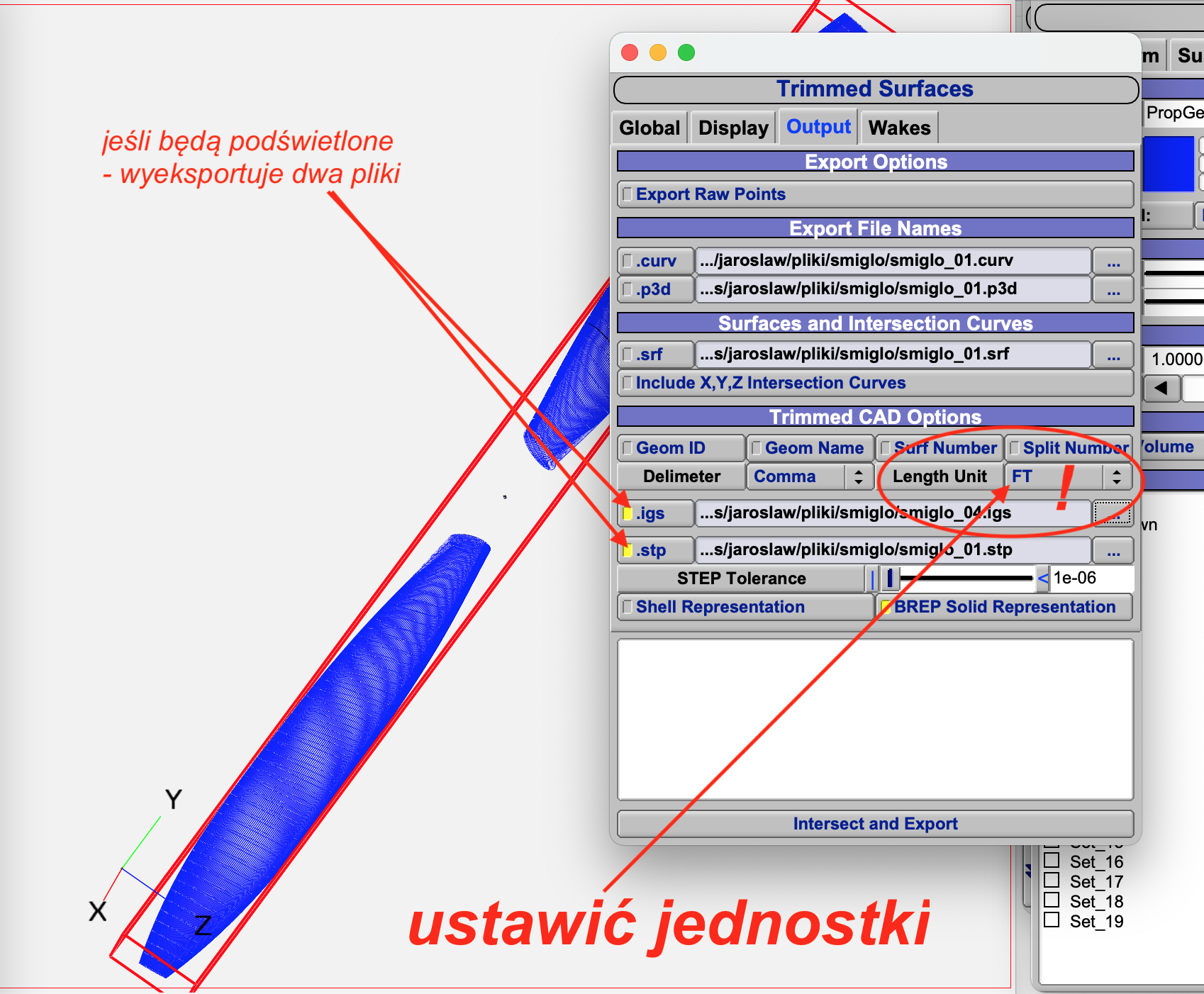

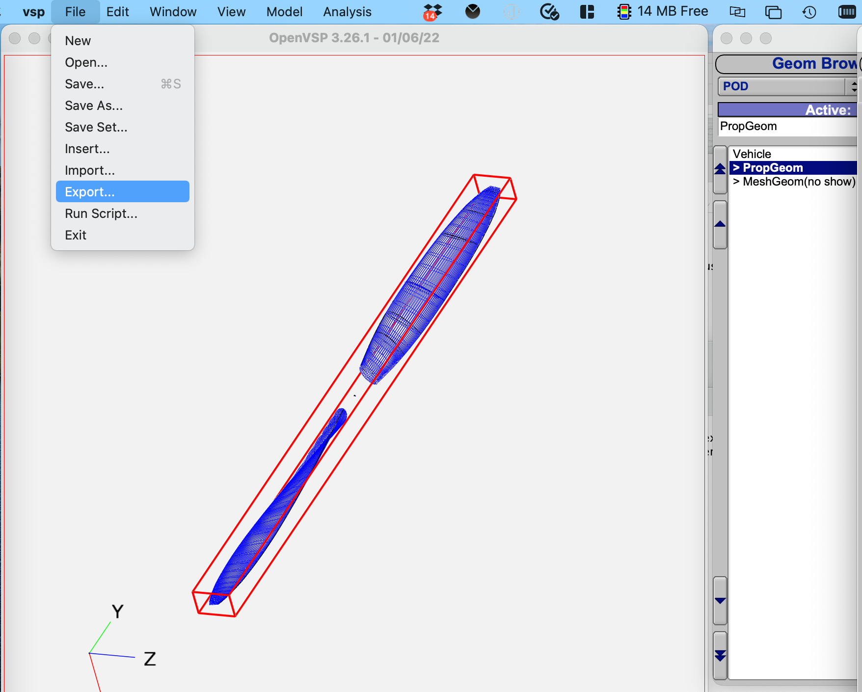

Zmieniamy sobie widok w zakładce: View, w menu głównym programu (górny pasek)

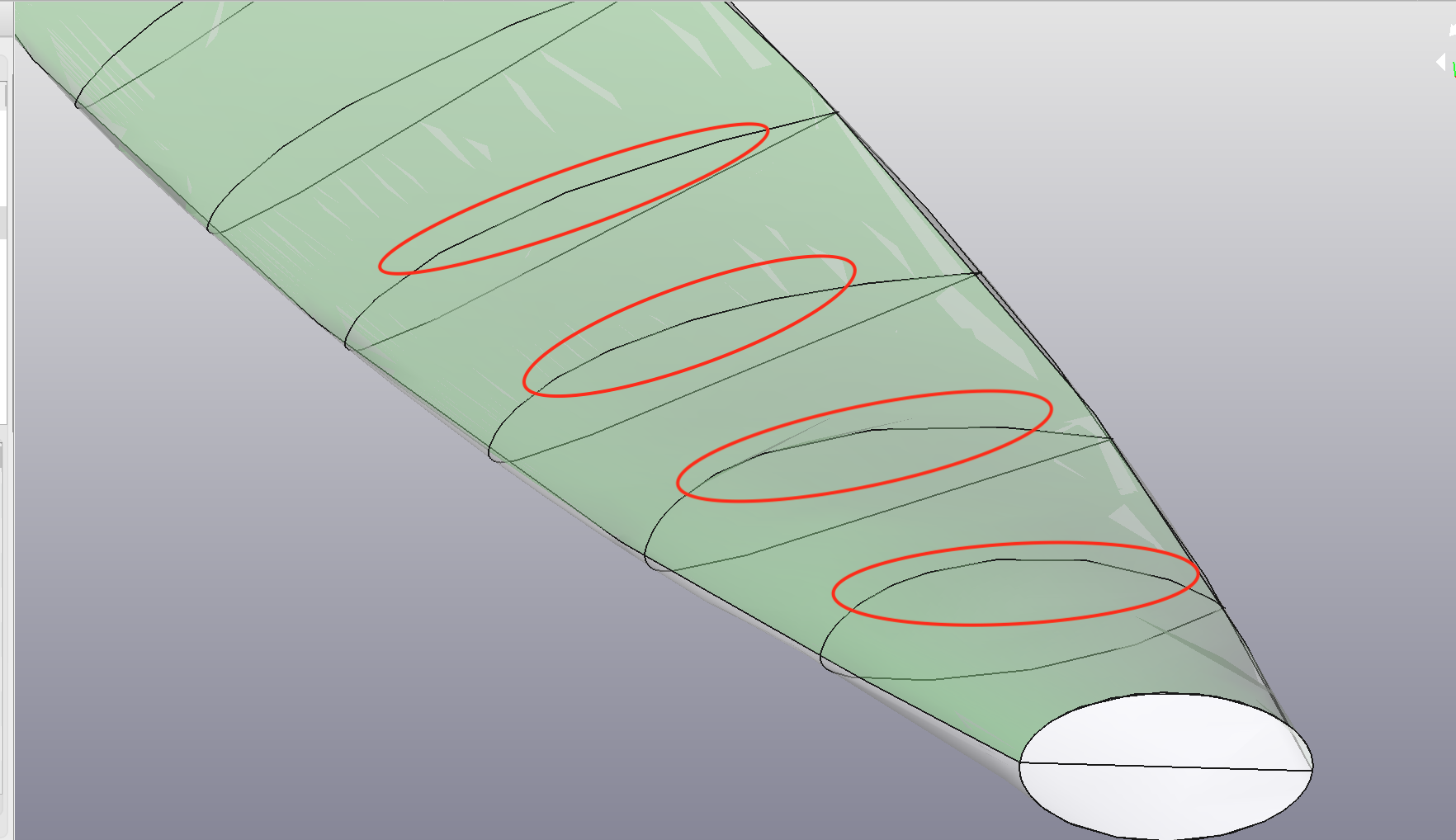

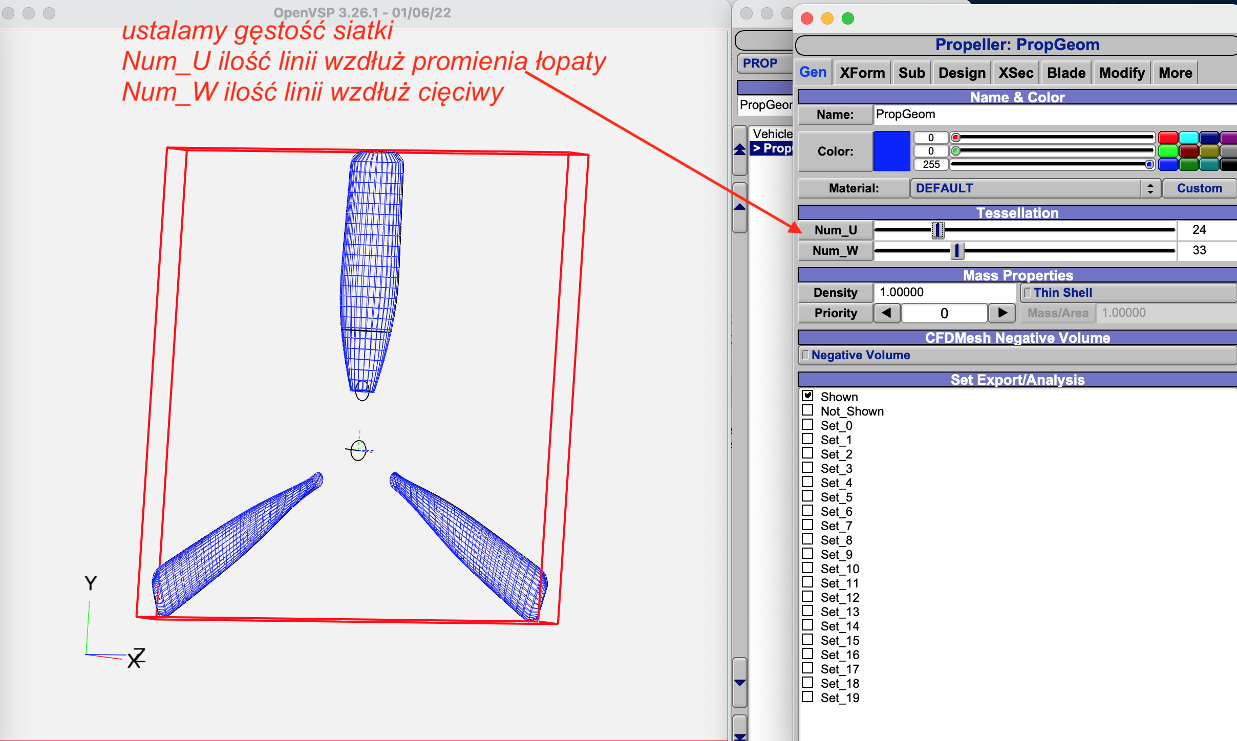

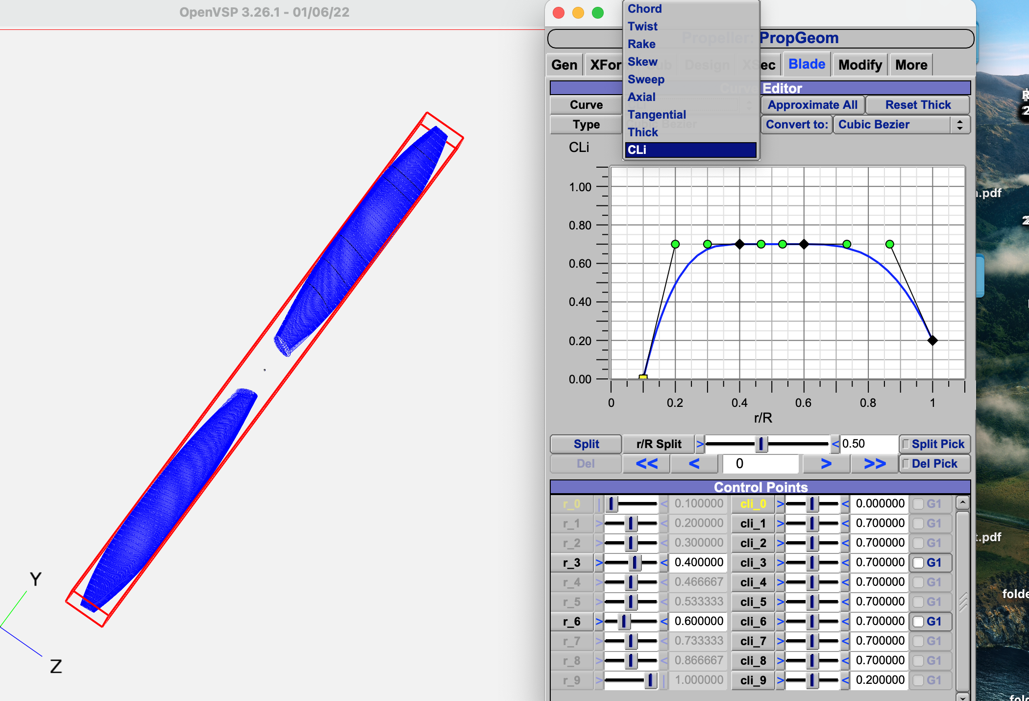

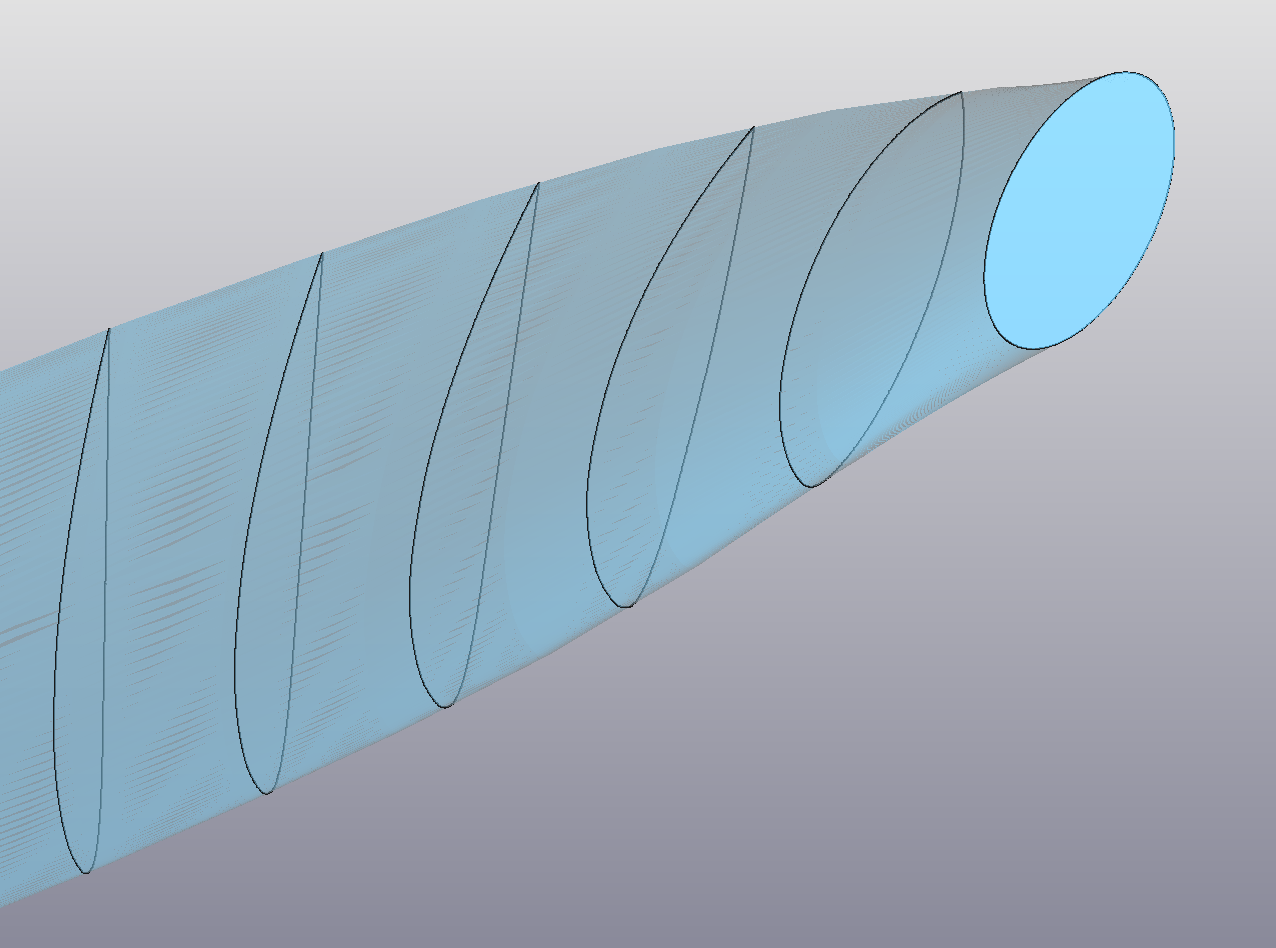

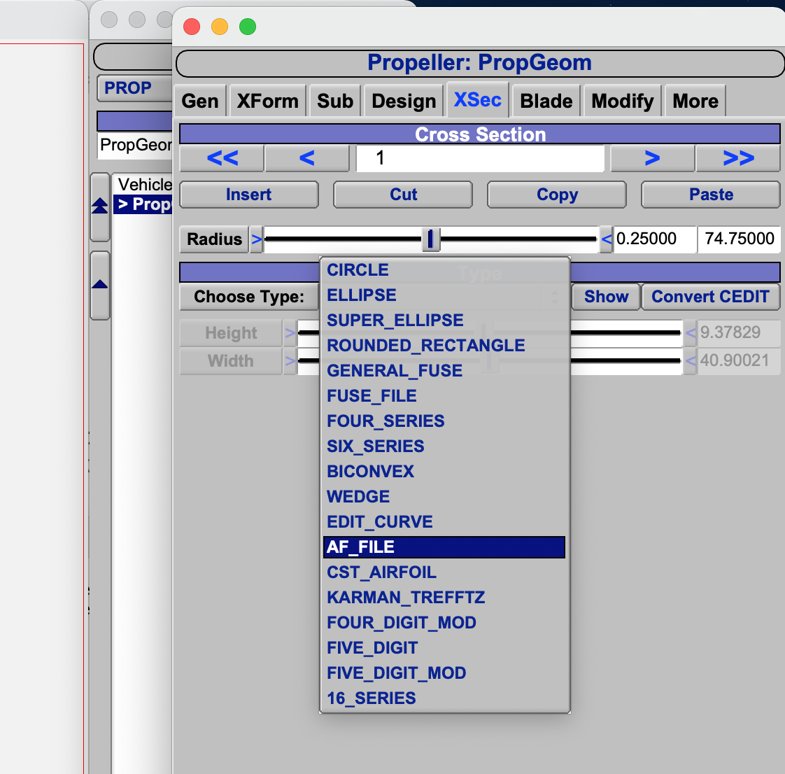

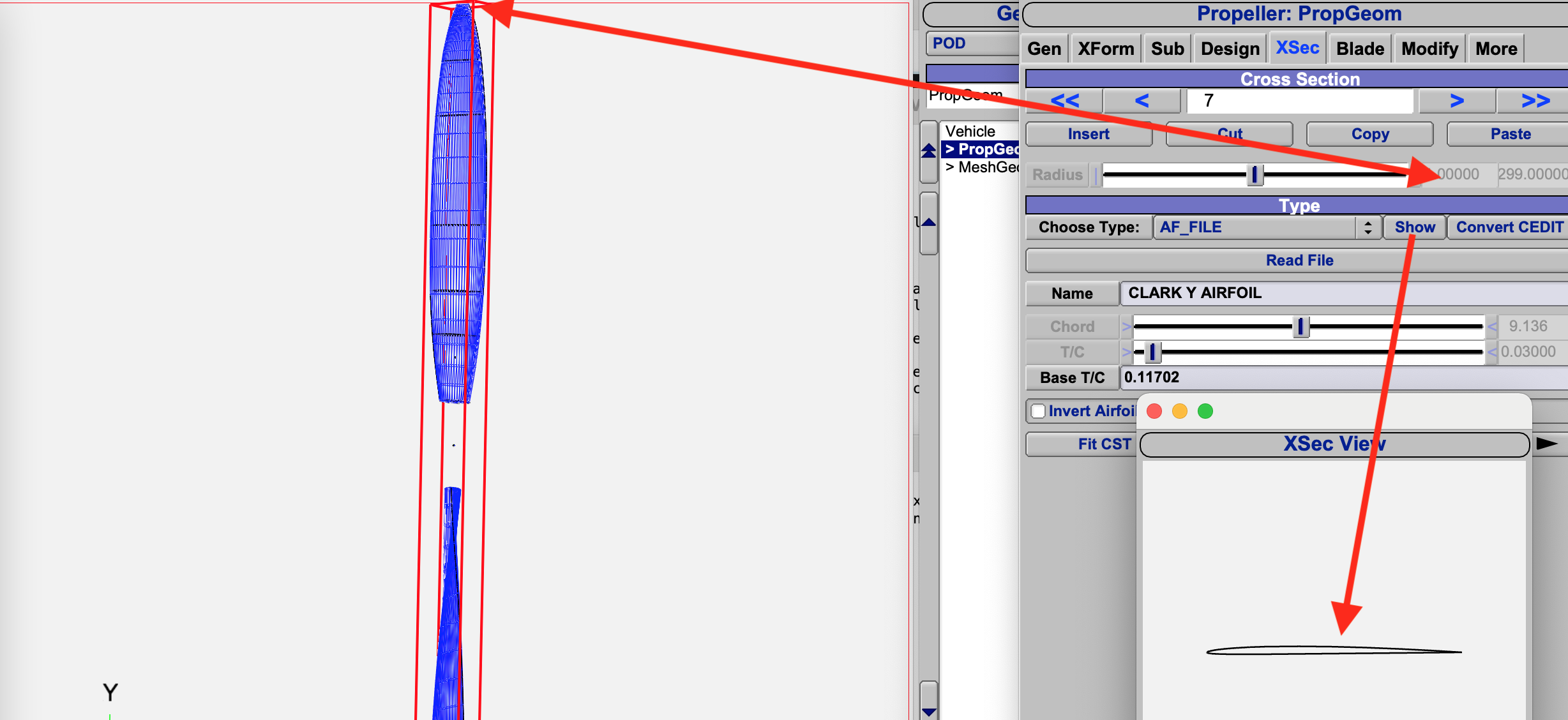

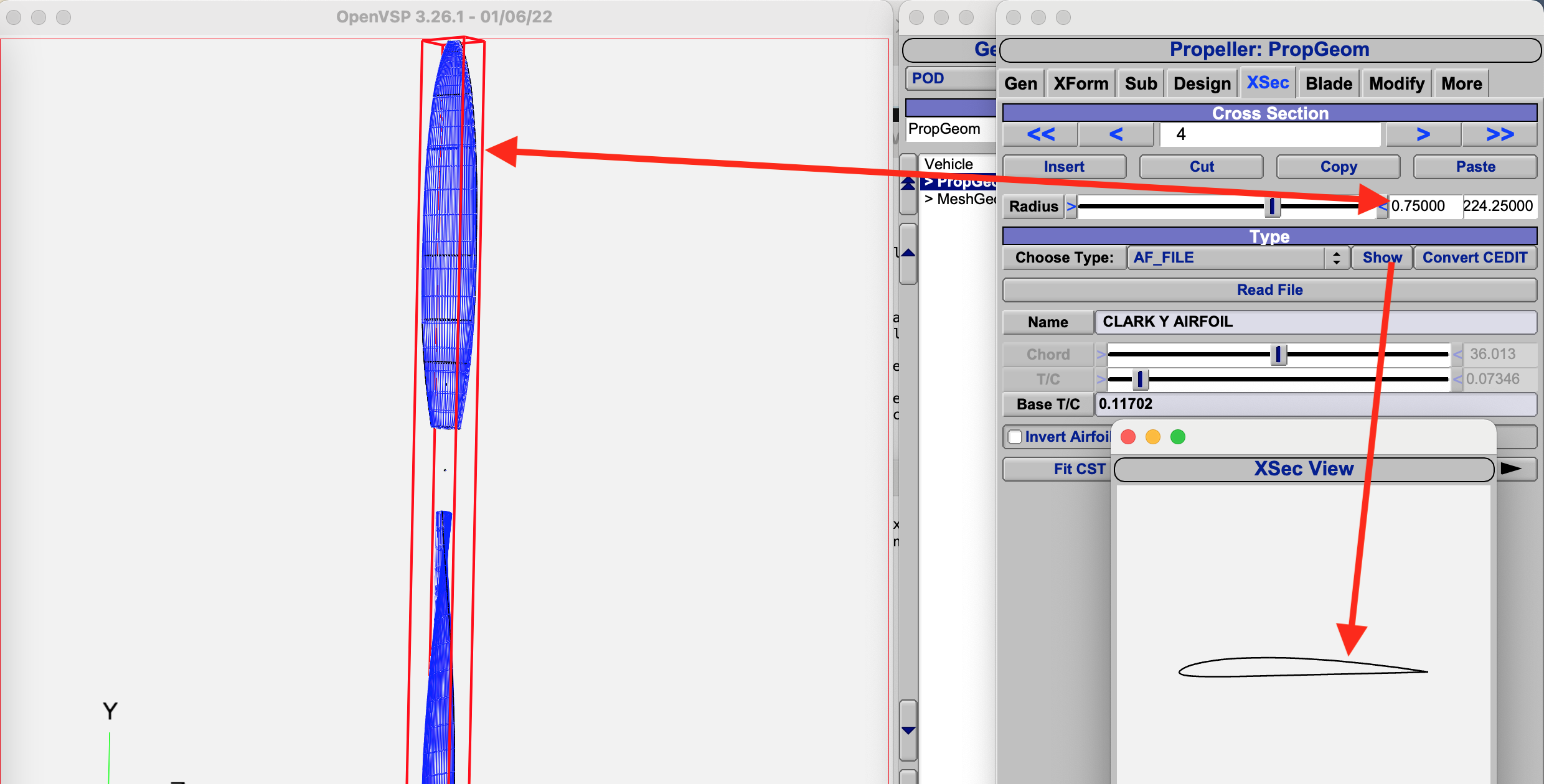

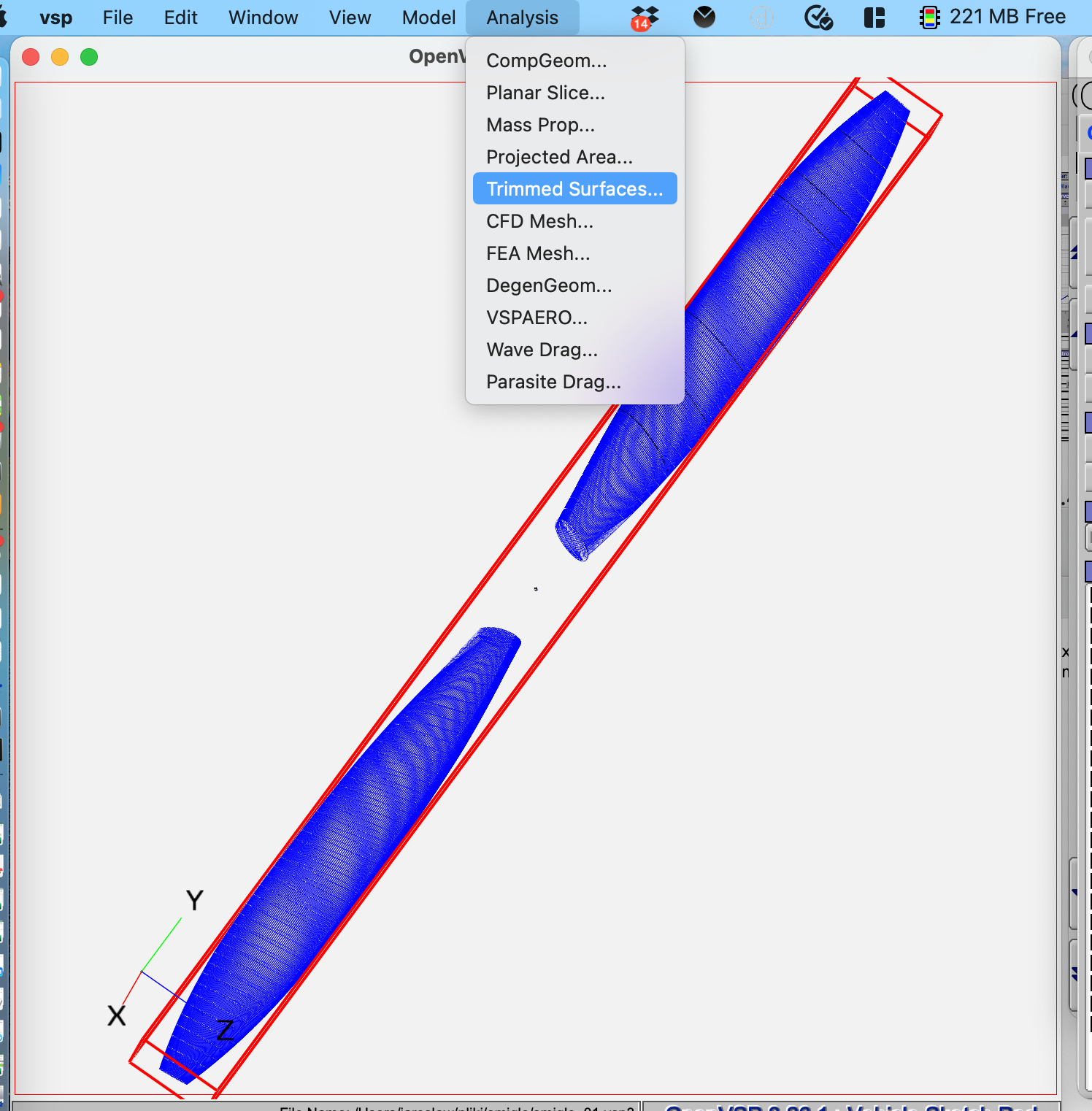

Teraz musimy zadbać o jakość profili poszczególnych przekrojów - do tego używamy ekranu: Propeller:PropGeom - zakładka: Gen (jak powyżej)
Im więcej tym lepiej dla Num_W (ilość linii wzdłuż cięciwy)
Jeśli będzie za mało - będzie tak po eksporcie do CAD
vsp_04.png [ 325.84 KiB | Przeglądany 36872 razy ]
A ma być tak:
vsp_05.png [ 237.52 KiB | Przeglądany 36872 razy ]

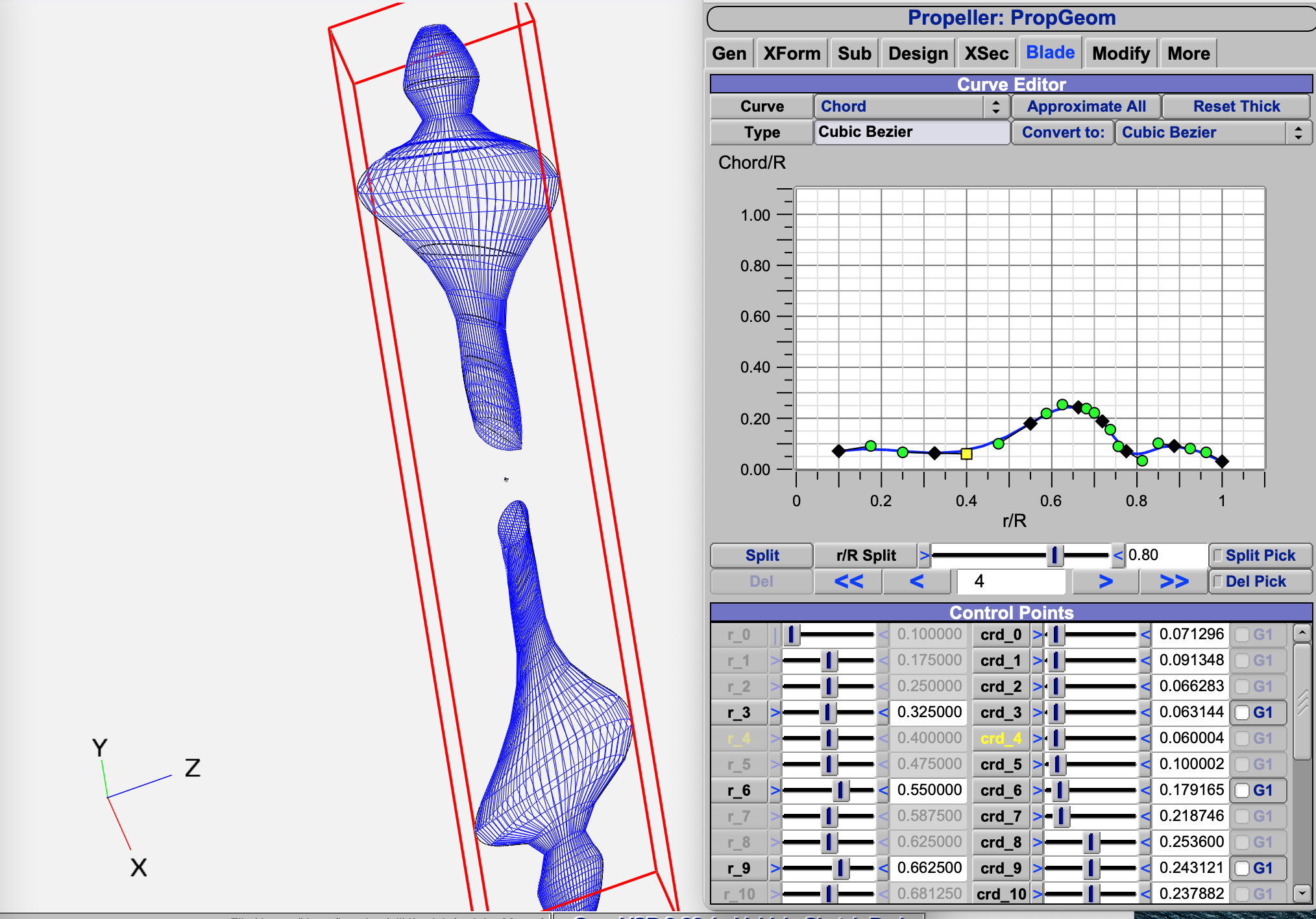

Hmm - takie mi się pojawiło:
Zrzut ekranu 2022-07-31 o 14.30.59.png [ 21.62 KiB | Przeglądany 36870 razy ]

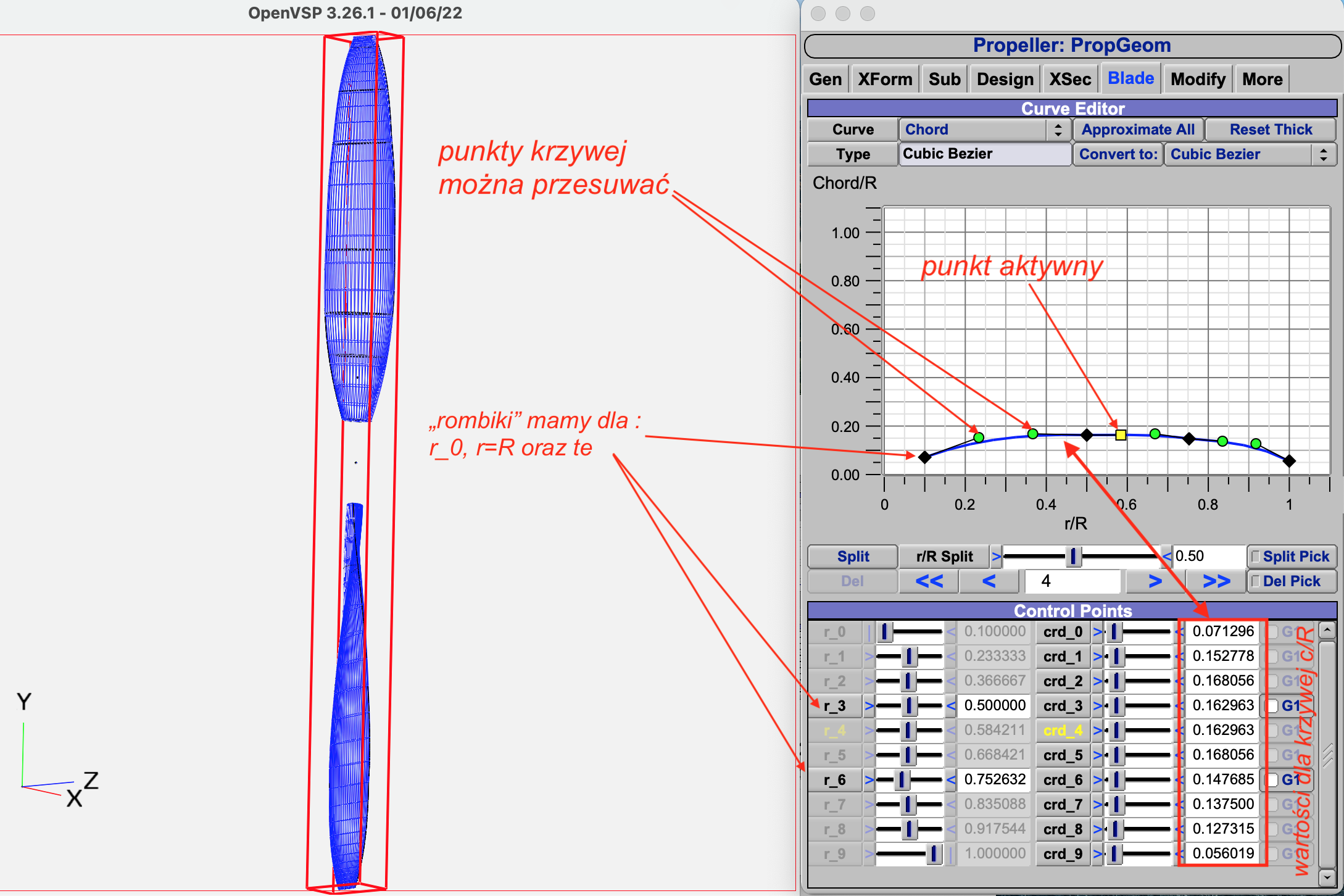

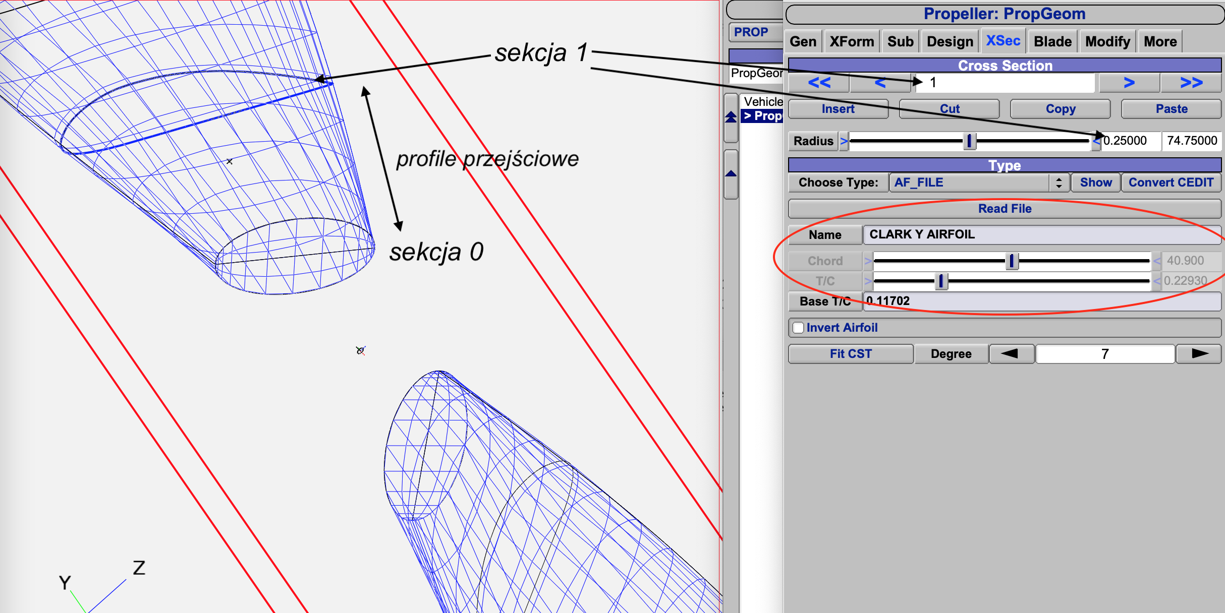

C.2 Geometria śmigła w OpenVSP - c.d.

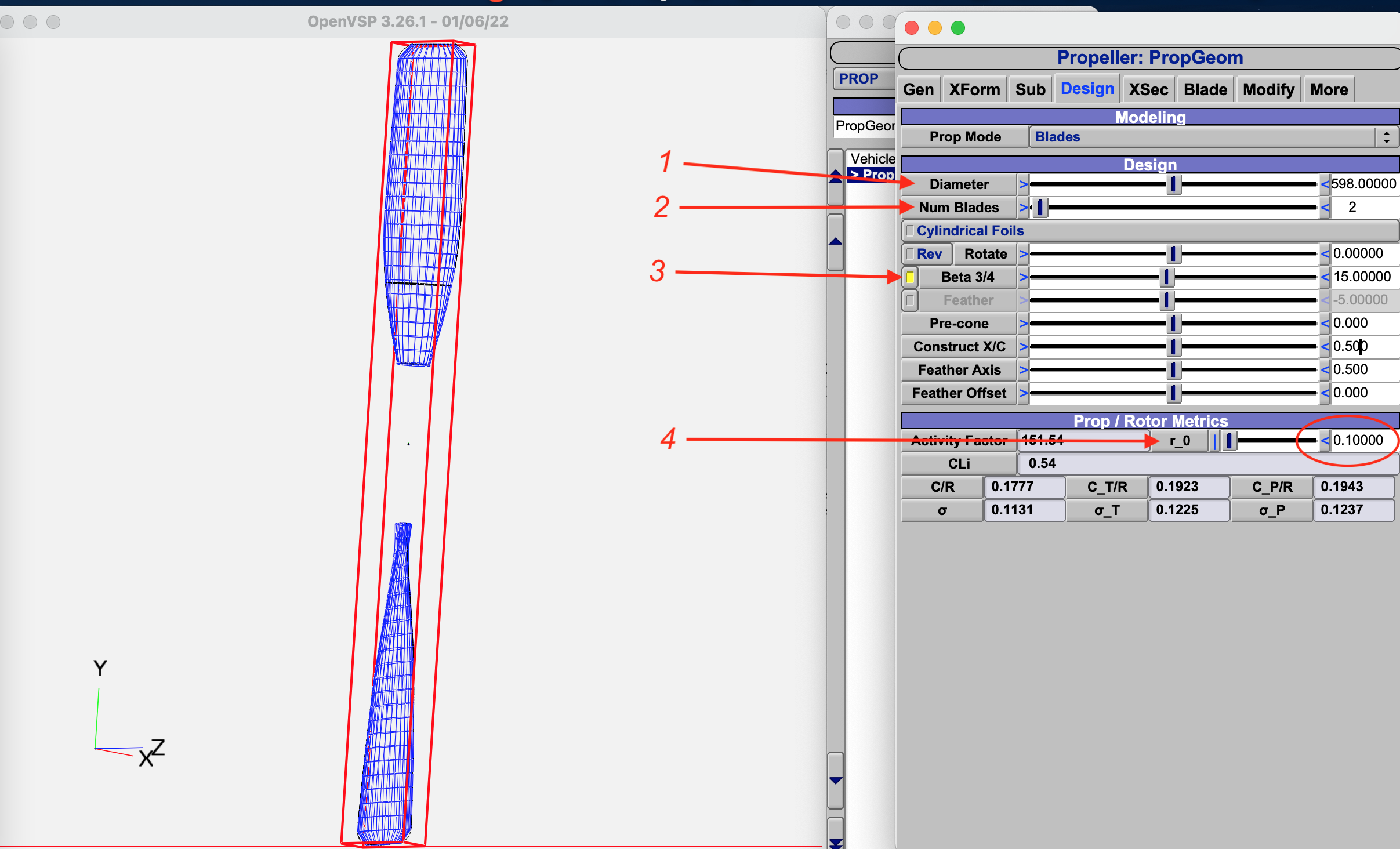

Przechodzimy do zakładki: Design w menu: Propeller:PropGeom
vsp_07.png [ 695.26 KiB | Przeglądany 36870 razy ]
Najpierw decydujemy się w jakich jednostkach będziemy chcieli mieć wymiary liniowe.
Średnica naszego śmigła = 598 mm - proponuję pozostać przy mm.
Używamy kropki dla wartości w ułamkach dziesiętnych - NIE PRZECINKA.

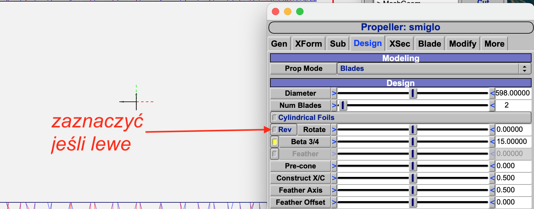

1. W okienku obok suwaka dla Diameter: wpisujemy wymiar średnicy naszego śmigła
2. Num Blades - ilość łopat, zmieniamy 3 na 2;

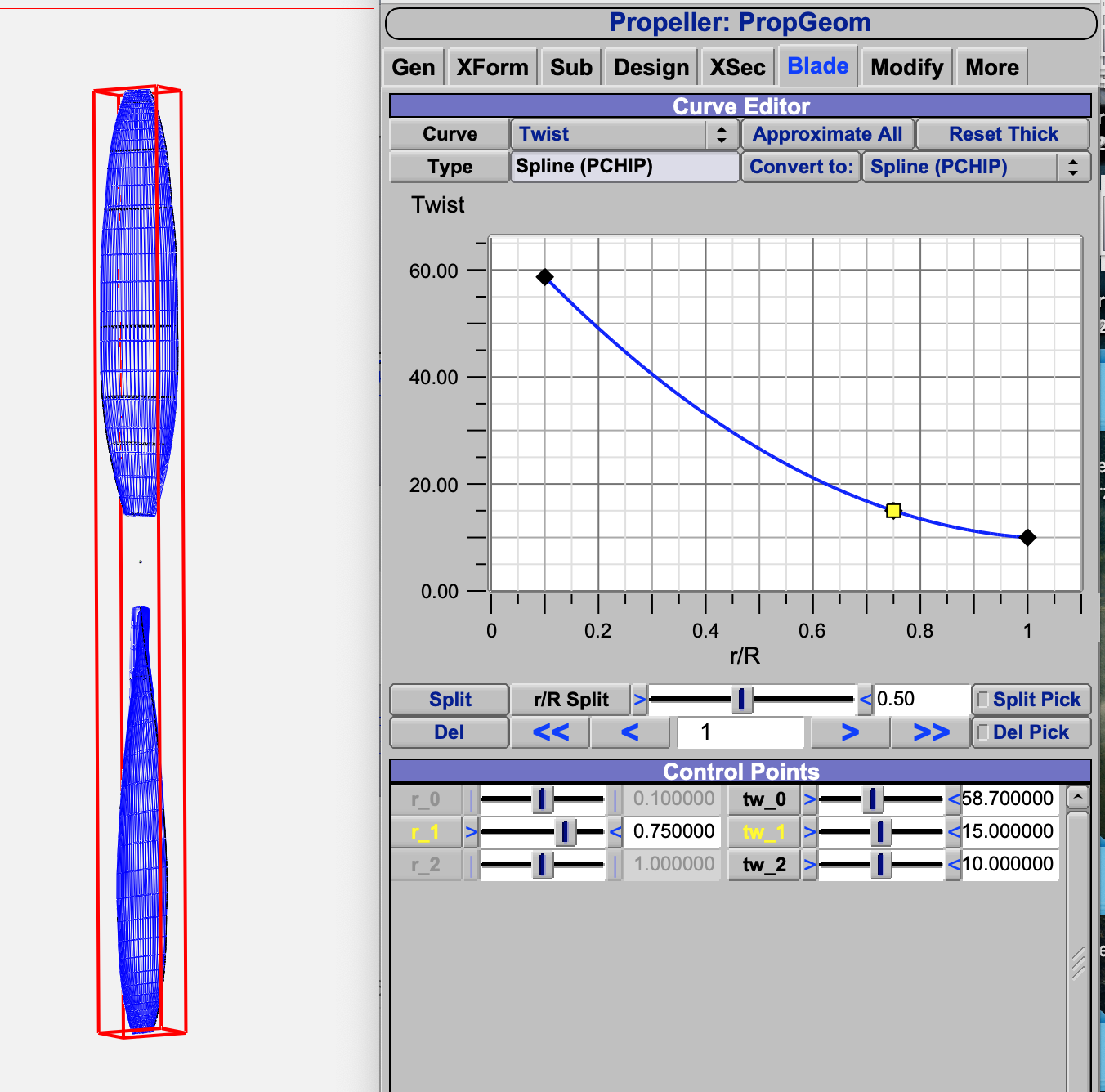

3. Beta 3/4 - zmieniamy domyślne 20 na 15;

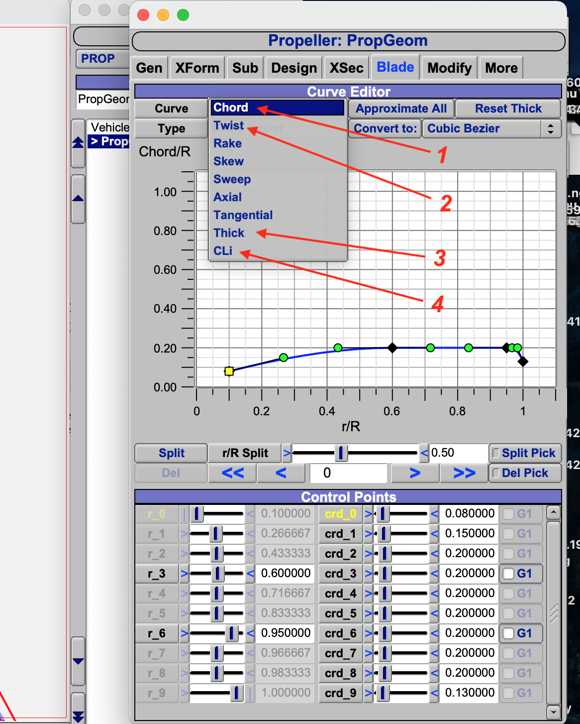

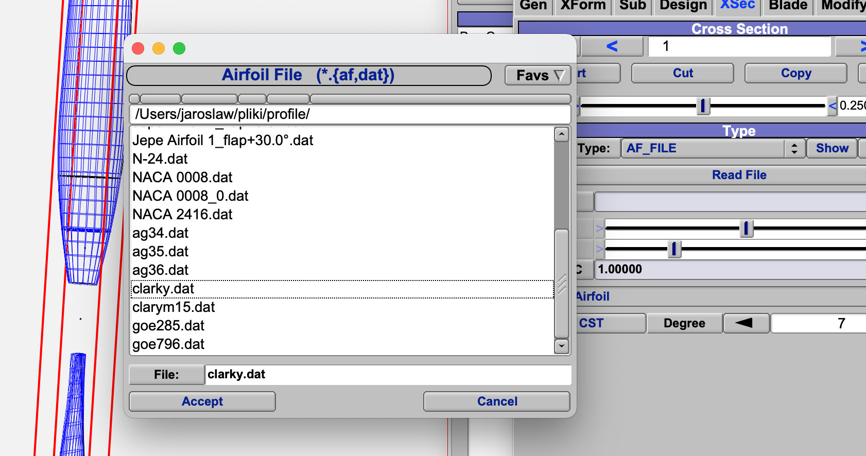

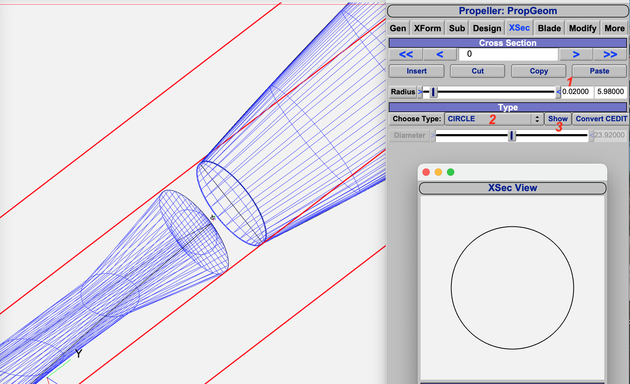

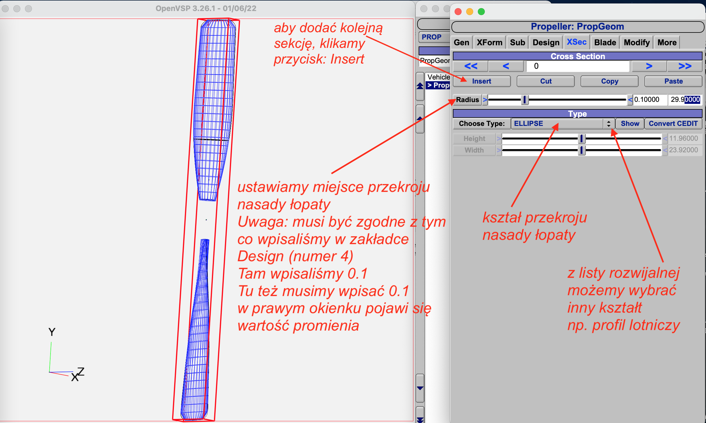

4. ustalamy przekrój nasady łopaty: r_0, domyślnie jest 0.2, może być dowolna wartość. Np. jeśli chcemy zaprojektować tutaj całe śmigło łącznie z piastą, to postępujemy następująco:
4.1. ustalamy średnicę otworu w piaście (średnica wału silnika, lub adaptora). powiedzmy, że ma 10 mm, r_0 ustawiamy trochę powyżej, np. w okolicach 6 mm. Np. r_0 = 0,02R = 0,02*299 = 5,98 mm.
4.2. dla takiej wartości najlepiej wybrać przekrój kołowy.
Teraz przechodzimy do zakładki: XSec i dalej obrabiamy sekcję r_0 łopaty
vsp_07a.png [ 974.17 KiB | Przeglądany 36870 razy ]
1. Jeśli w zakładce Design ustaliliśmy r_0 = 0,02, to w tej zakładce musi być tak samo
2. z listy wybieramy kształt przekroju - CIRCLE (okrąg)
3 Jeśli klikniemy w przycisk: Show, pojawi nam się okno: XSec View.

Ustaliłem 8 sekcji:
r_0 = 0.1R
r_1 = 0.25R
r_2 = 0.35R
r_3 = 0.5R
r_4 = 0.75R
r_5 = 0.875R
r_6 = 0.975R
r_7 = R
Aby dodać koleją sekcję po r_0 - klikamy przycisk: Insert i ustalamy wymiar od osi; sekcja r_1 = 0.25R
vsp_09.png [ 427.94 KiB | Przeglądany 36870 razy ]

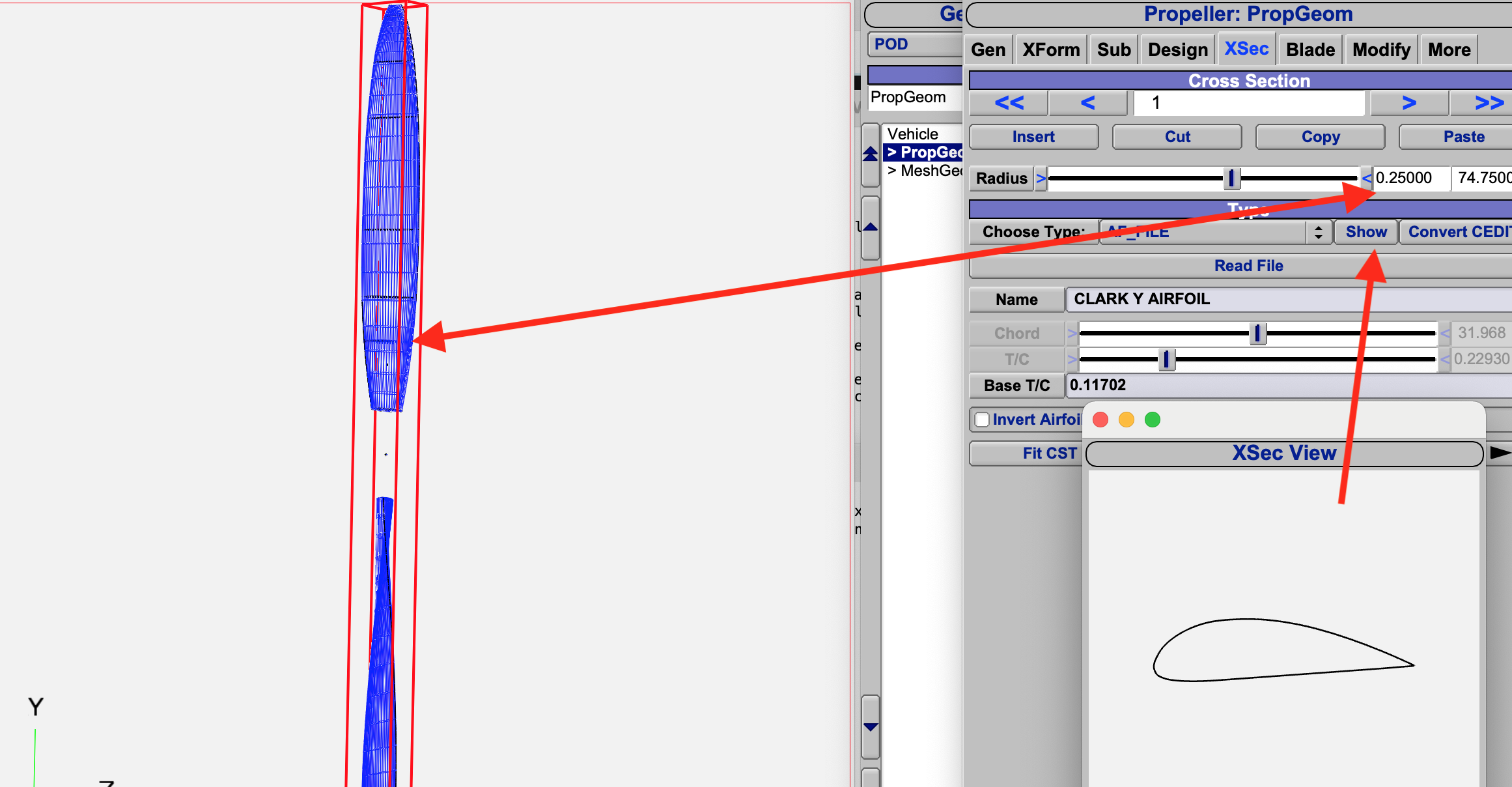

Po kliknięciu w listę przekrojów: Choose type, możemy wybrać przekrój dla tej sekcji.

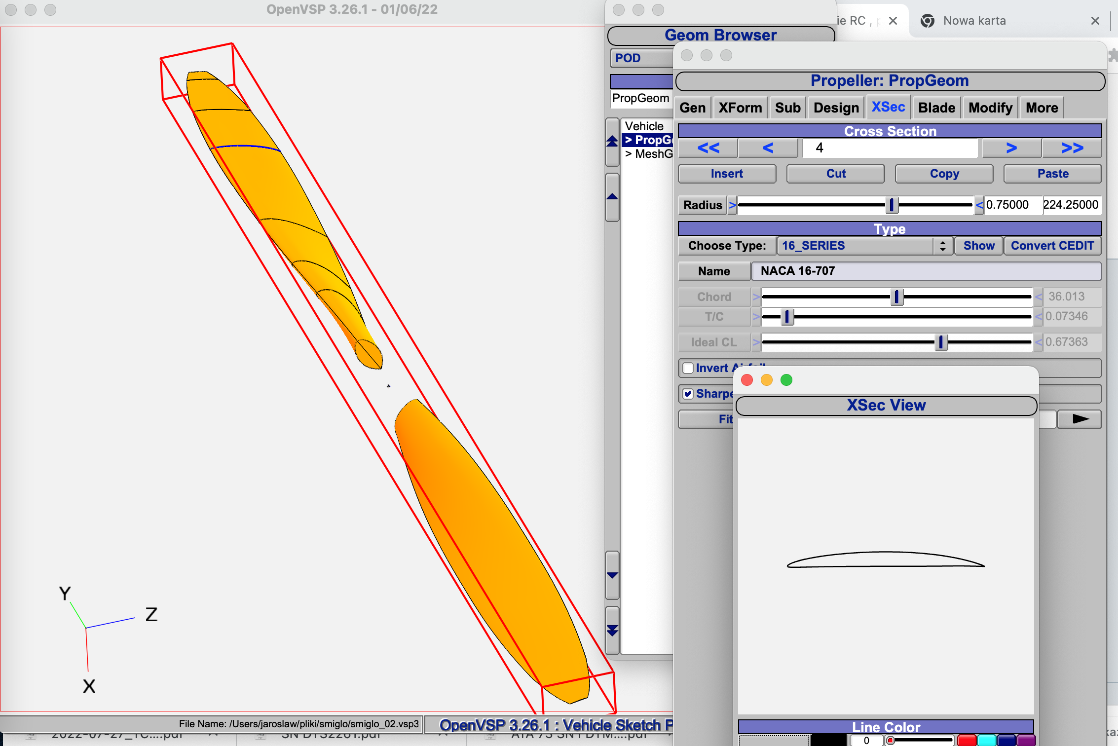

Dla przekroju w r = 0.1R zalecam przekrój eliptyczny, jeśli chcemy bardzo profil lotniczy - wybieramy jak wyżej: AF FILE, lub któryś z listy:
Dla nowoczesnych śmigieł stosuje się profile: 16_SERIES. Nie zalecam do modelarskich.
vsp_11a.png [ 877.34 KiB | Przeglądany 36863 razy ]
Do modelarskich zalecam Clark Y lub RAF 6
Dobieranie profili (kształtu) przekrojów poszczególnych sekcji
Przyjmujemy profil do naszego śmigła - Clark Y.
Musimy zatem wczytać plik z rozszerzeniem dat dla tego profilu.
Można pobrać np. z tej strony: http://airfoiltools.com/airfoil/details ... =clarky-il
Zakładamy, że profile lotnicze będą dopiero od sekcji r_1.
Wybraliśmy opcję: AF_FILE, klikamy w przycisk: Read File im poszukujemy w naszym komputerze kilku dat dla profilu Clark Y. Po wybraniu, klikamy w przycisk: Accept.
vsp_11.png [ 555.65 KiB | Przeglądany 36863 razy ]
Program OpenVSP tworzy elemnty funkcji Loft naprawdę bardzo dobrze - tu widać profile przejściowe pomiędzy elipsą w sekcji r_1 = 0.1R a profilem Clark Y w sekcji r_2 = 0.35R
vsp_12.png [ 878.35 KiB | Przeglądany 36863 razy ]
Suwaki dla: Chord i T/C są nieaktywne dla elementu śmigła.
Ustalamy to w inny sposób.
Przechodząc do poszczególnych sekcji możemy podejrzeć profile, klikając w przycisk: Show
Dla r = 0.25R
vsp_11b.png [ 581.52 KiB | Przeglądany 36863 razy ]
Dla r = 0,75R
vsp_11c.png [ 626.58 KiB | Przeglądany 36863 razy ]
Dla końcówki łopaty: r = R
vsp_11d.png [ 572.8 KiB | Przeglądany 36863 razy ]

Zakładka: Blade
vsp_13.png [ 606.44 KiB | Przeglądany 36863 razy ]
Tu zajmiemy się tylko kilkoma opcjami menu tej zakładki:
1. Chord - cięciwa;
2. Twist - skręcenie, rozkład kąta beta poszczególnych przekrojów łopaty;
3. Thick - grubość profilu, dla śmigieł modelarskich proponuję zostawić "AS IS" (jak jest), nie mieszać aby nie pogorszyć wytrzymałości łopaty śmigła.
4. Cli - rozkład współczynnika siły nożnej wzdłuż promienia łopaty.
Pozostałe - dla śmigieł modelarskich o stołym skoku nie są za bardzo przydatne.
Teraz musimy wrócić do wytycznych, które przyjęliśmy dla projektowanego śmigła typ: M56
c/D = 1/15, ale może być w zakresie 1/12 do 1/15, czyli w zakresie od 0,083 do 0,066
Tutaj mamy c/R, czyli musimy pomnożyć poprzednie wartości przez 2.
Czyli c/R ma być w zakresie 0,17 do 0,13
Wybierając opcję Chord - projektujemy kształt łopaty wzdłuż promienia.
Możemy wybrać bardziej eliptyczny, lub bardziej prostokątny.
Modelach makiet - kształt ten był bardziej eliptyczny.
vsp_14.png [ 766.26 KiB | Przeglądany 36847 razy ]
Wykres, który widzimy na powyższym rysunku to krzywa c/R wzdłuż promienia łopaty.
Jak widać domyślnie program ma bardziej prostokątny kształt łopaty i dość szeroki.
Najprościej - łapiemy za punkty na wykresie i tworzymy naszą krzywą, aby wartości były w granicach 0.15 +- 0,02
Można się pobawić is sprawdzić jak się zmienia kształt łopaty po zmianie położenia jakiegoś punktu.
vsp_15.png [ 934.53 KiB | Przeglądany 36847 razy ]
Twist
Generalnie mamy 3 punkty krzywej
ustalamy kąty beta dla
r_0 = 0.1R
r_1 = 0.75R
r_2 = R
vsp_16.png [ 560.44 KiB | Przeglądany 36847 razy ]
Do tego będzie nam potrzebny taki rysunek. Nie musi być z profilami, ale musimy wyznaczyć wartości tych trzech kątów.
vsp_16a.png [ 64.11 KiB | Przeglądany 36847 razy ]
kąt β w r_1 = 0.75R ustaliliśmy na 15 stopni
kąt β w r_2 = R tutaj można przyjąć niewielką wartość ponad wartość wynikającą ze skoku geometrycznego - przyjąłem 10 stopni.
vsp_16c.png [ 55.71 KiB | Przeglądany 36847 razy ]
kąt β w r_0 = 0.1R - tutaj zdecydowaliśmy na przekrój eliptyczny - nie ma sensu dawać jakiegoś kąta natarcia dla elipsy, przyjmujemy kat z rysunku 58.7 stopnia
vsp_16b.png [ 75.97 KiB | Przeglądany 36847 razy ]

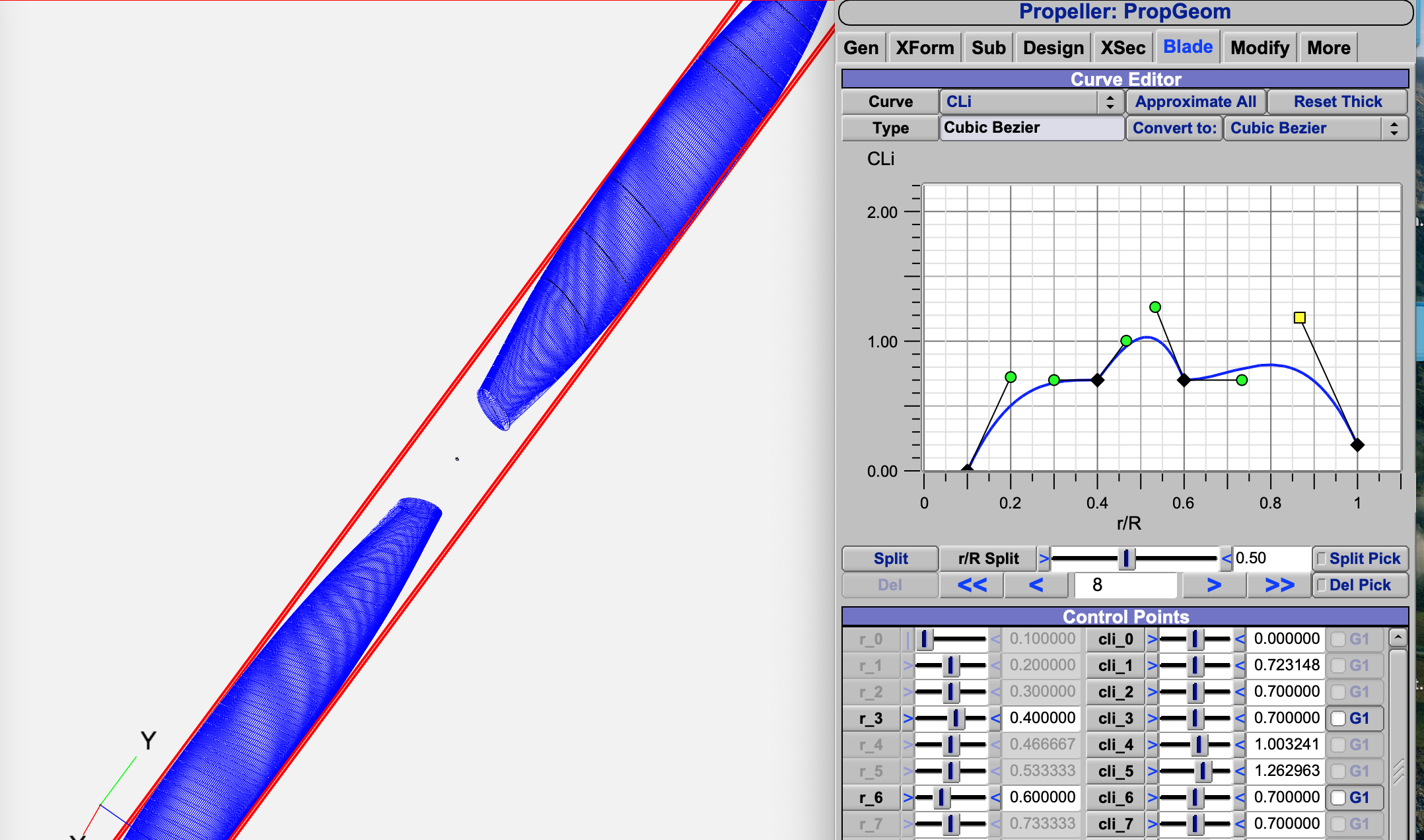

Możemy sprawdzić rozkład współczynnika siły nośnej wzdłuż promienia łopaty wybierając w zakładce: Blade opcję CLi
Zrzut ekranu 2022-08-2 o 10.39.27.png [ 1.2 MiB | Przeglądany 36819 razy ]
Możecie się pobawić ta krzywą i pozmieniać jej kształt - nic to nie zmieni w kształcie śmigła.
Jest to krzywa wynikowa w tej wersji OpenVSP.

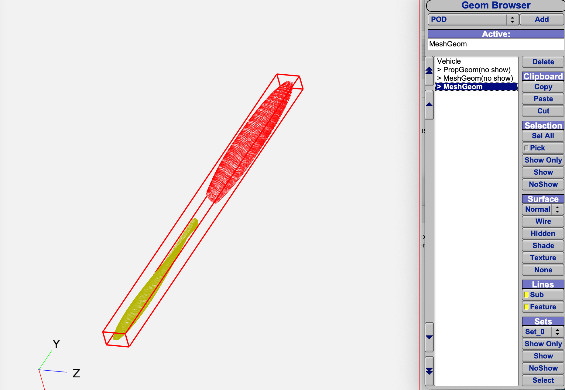

Zapomniałem o tym napisać wcześniej, gdyby się okazało, że na ekranie wyświetlania nic nie ma oprócz trzech osi. Wchodzimy w zakładkę View i wybieramy opcję np. Fit On Screen
Zrzut ekranu 2022-08-2 o 09.48.14.png [ 425.77 KiB | Przeglądany 36814 razy ]

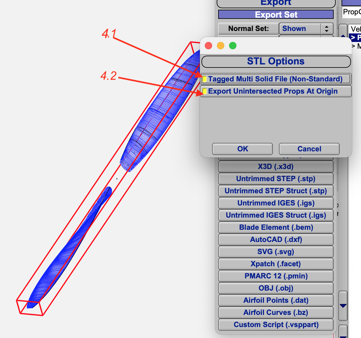

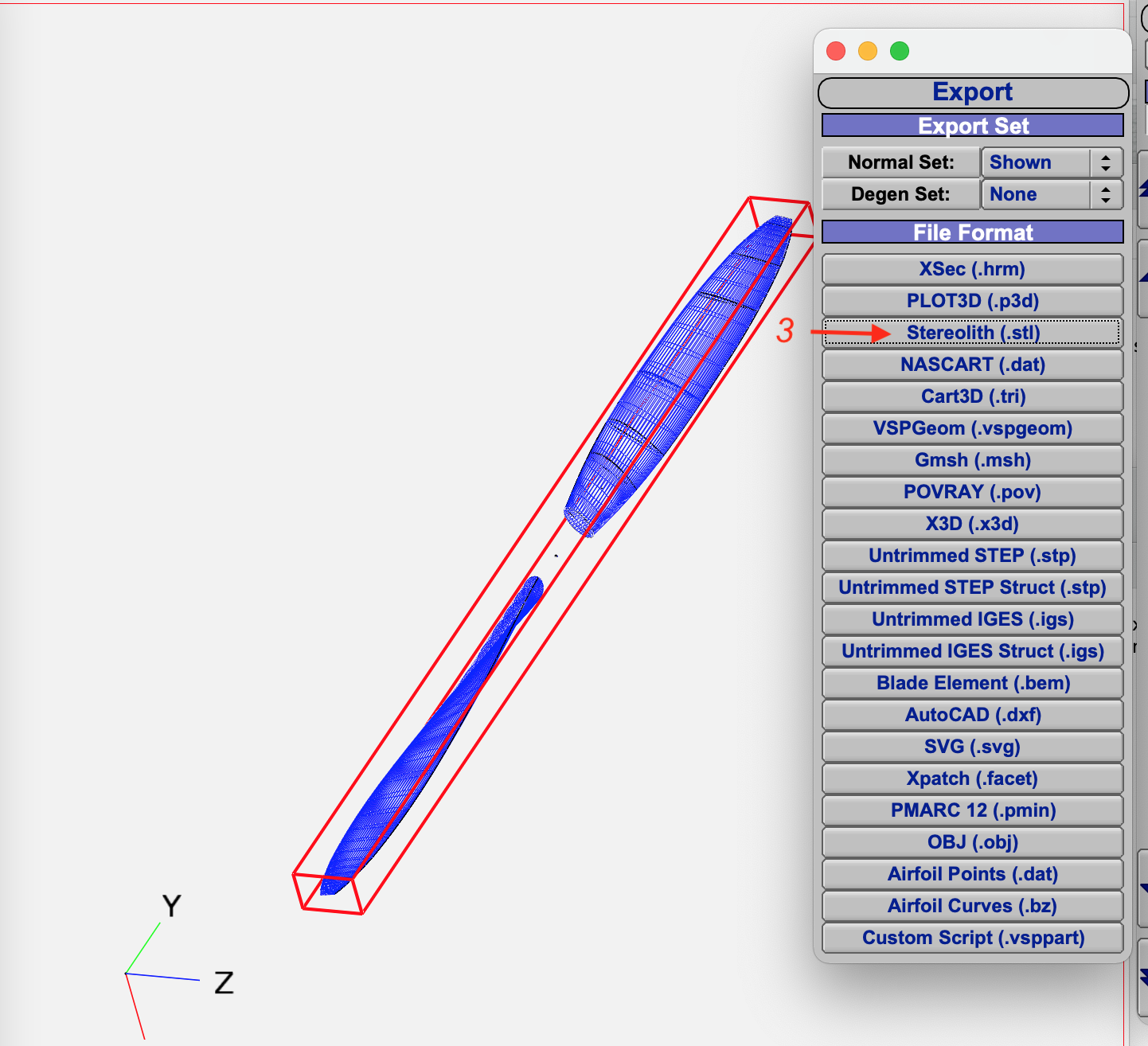

Eksport do *.stl
Najprościej:
1. Eksportowany obiekt musimy mieć w czerwonych ramkach, możemy wybrać klika obiektów do eksportu;
2. Klikamy: File > Export..
vsp_17.png [ 755.07 KiB | Przeglądany 36814 razy ]
3. Wybieramy: Stereolith(.stl)
UWAGA z tego menu nie robimy exportu do *.stp lub *.igs
vsp_18.png [ 570.88 KiB | Przeglądany 36814 razy ]
4. STL Options
4.1 - zostawiając podświetlony tylko ten kwadracik - OpenVSP wyeksportuje każdą łopatę jako osobny element stl
4.2 - zostawiając podświetlony tylko ten kwadracik - OpenVSP wyeksportuje obie łopaty element stl
vsp_19.png [ 534.43 KiB | Przeglądany 36814 razy ]

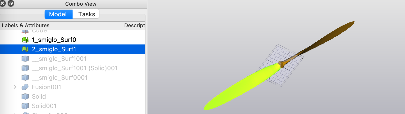

Przykład wyniku eksportu wg opcji 4.1 i importu do FreeCAD
Zrzut ekranu 2022-08-2 o 13.03.13.png [ 125.82 KiB | Przeglądany 36814 razy ]
Po tej operacji zmieni nam się mesh - jeśli mamy tak jak poniżej (dwa kolory) wybrano opcję eksportu 4.1. Wybierając opcję 4.2. mesh jest tylko jednego koloru (zwykle czerwony)

Eksport do: *.stp, lub *.igs, lub innych formatów
Eksport do tych formatów wykonujemy przez zakładkę: Analysis i wybieramy Trimmed Surfaces
Ale, jedno ale linie siatki muszą być gęste.
vsp_21.png [ 930.44 KiB | Przeglądany 36811 razy ]
vsp_23.png [ 899.48 KiB | Przeglądany 36811 razy ]

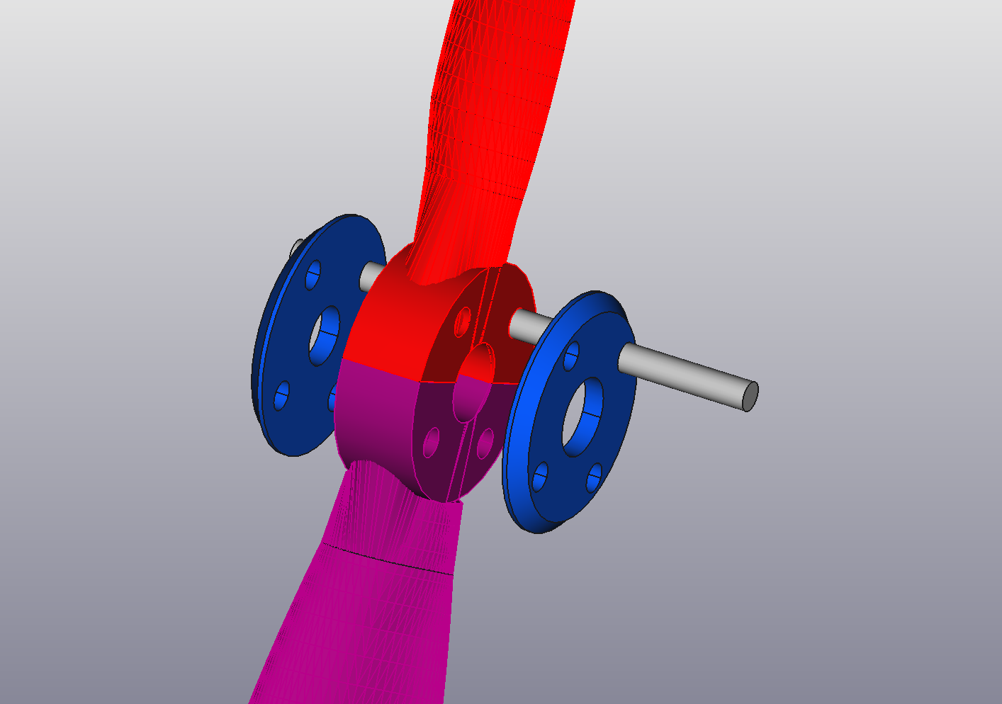

Tak naprawdę teraz pozostaje dalsza obróbka w jakimś programie CAD. Tutaj nie będę się ośmieszał. J raczkuję we FreeCAD.
Piastę można dorobić różnymi metodami.
Gotowy rysunek śmigła.

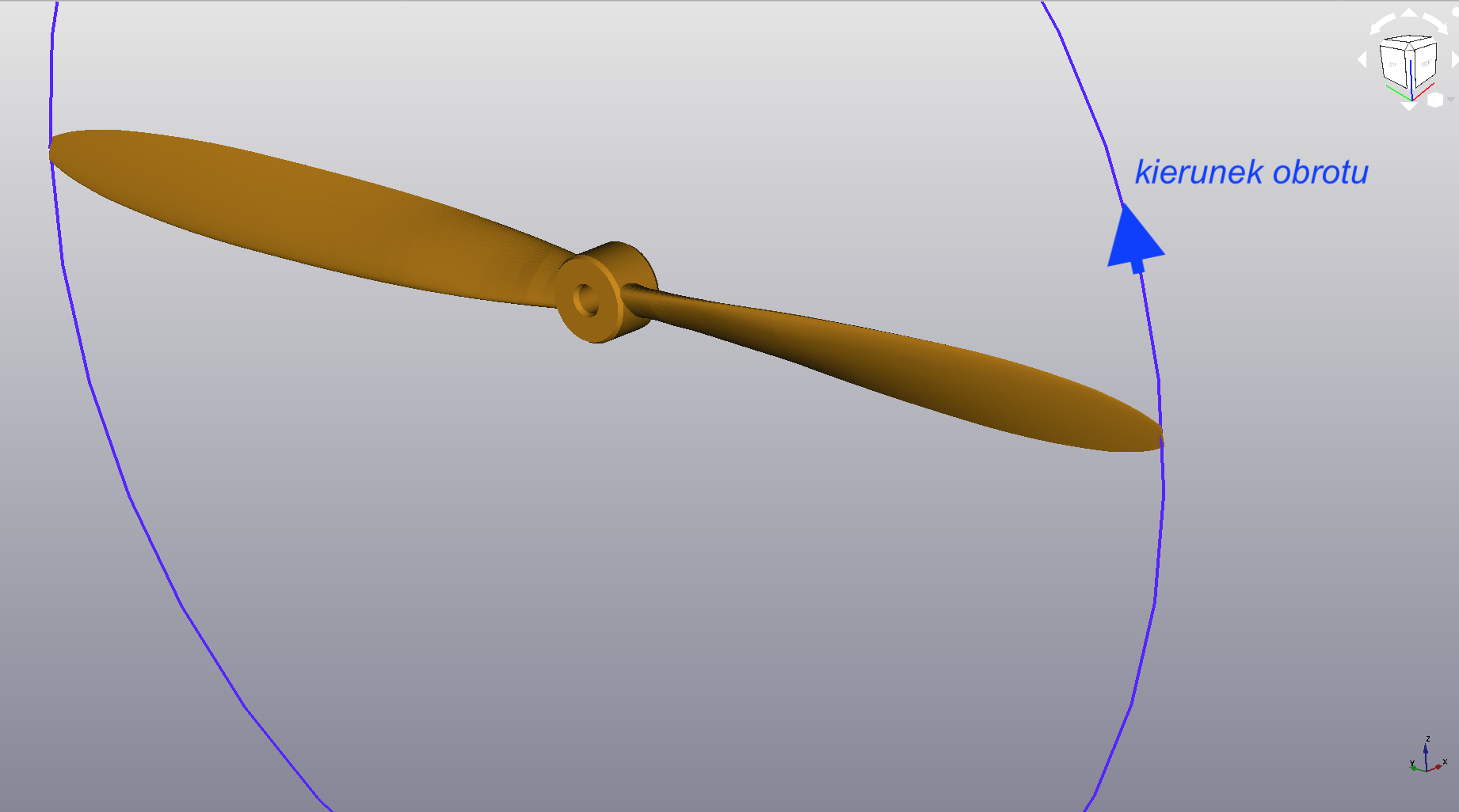

Jeśli potrzebujemy zaprojektować śmigło kręcące się w lewo
Zrzut ekranu 2022-08-3 o 13.47.02.png [ 226.46 KiB | Przeglądany 36777 razy ]

Załączam kalkulator - dwa pliki, jeden z przykładem drugi pusty.
Gdyby ktoś chciał odblokowany - przez PW
Gdyby ktoś zauważył jakiś błąd (ale nie ortograficzny) - pisać: tu lub na PW.
Pierwsza zakładka: silnik, obliczenia (dobór) mocy silnika do modelu z uwzględniam sprawności silnika i śmigła (już pisałem, nie wierzę eCalc prop) - opisane trochę tu: https://pfmrc.eu/topic/93031-obliczenie ... bez-ecalc/
Druga zakładka: śmigło obliczanie, to arkusz obliczeń do projektu śmigła w OpenVSP
Trochę teorii śmigieł jest tu: https://pfmrc.eu/topic/93044-troch%C4%9 ... 9Bmiglach/
Trzecia zakładka: sprawdzenie śmigieł APC, pokazuję jak sprawdzi czy sugerowane przez producenta silnika śmigła są OK.
kalkulator_V3.xlsx [31.5 KiB]

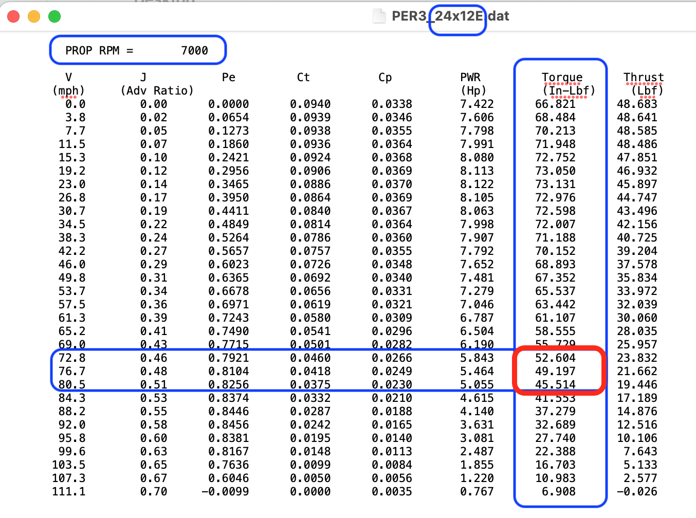

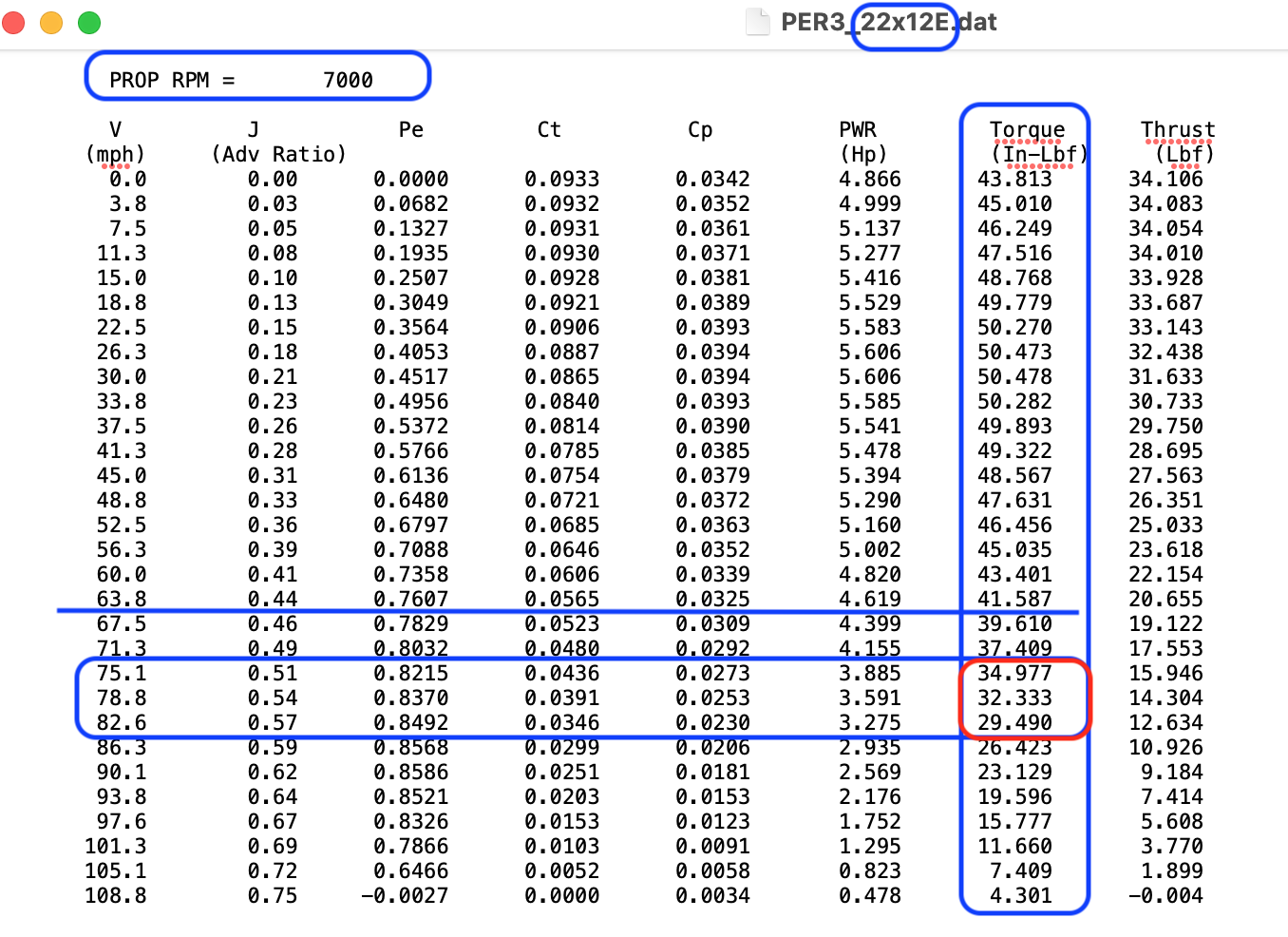

Sprawdzenie zalecanych przez producenta silnika śmigieł
Najlepiej dokonać wyboru silnika wg zakładki: śmigło, a potem sprawdzić w zakładce: sprawdzenie śmigieł APC
Dlaczego APC tylko, ano dlatego, że tylko wytwórnia APC publikuje dane do tego. Nie wiem skąd twórcy eCalc biorą dane do swego arkusza.
Wszystkie dane śmigieł opublikowane na swojej stronie https://www.apcprop.com/technical-infor ... downloads/
Plik PE0-FILES_WEB-202206.zipx dane geometryczne łącznie z zastosowanym profilem
Plik PERFILES_WEB-202103.zipx - dane osiągów śmigieł.
Pliki maj rozszerzenie *.dat, otwierają się jako txt
Jeśli robiliśmy dobór silnika przy pomocy zakładki silnik - część danych zostanie automatycznie pobrana do tej zakładki.
Wpisujemy sobie zalecane rozmiary śmigieł przez producenta silnika i sprawdzamy.
Jedynie co musimy to wpisać, to zakładaną maksymalną prędkość naszego modelu w locie poziomym.
Zrzut ekranu 2022-08-4 o 13.24.04.png [ 192.77 KiB | Przeglądany 36729 razy ]

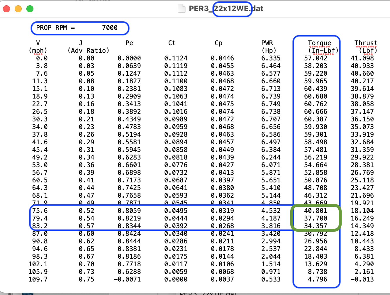

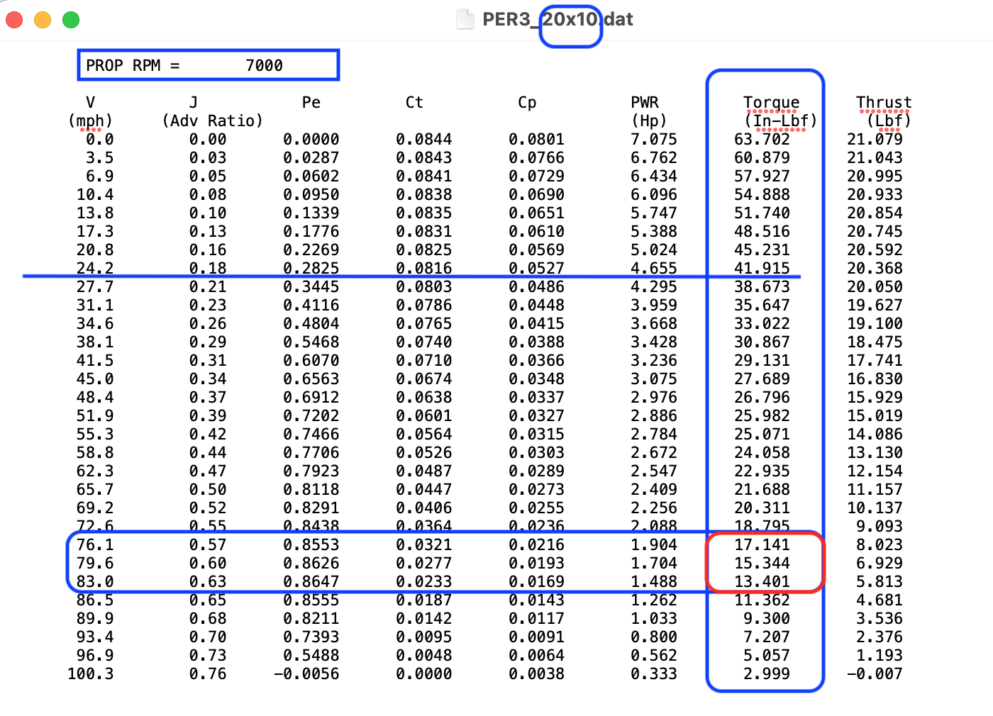

Już to pisałem:
Dobrze dobrane śmigło do silnika to takie, którego moment oporowy jest równy momentowi użytecznemu silnika.
Sprawdzamy pierwsze śmigło 22 x 10
Maksymalne obroty silnika (i zarazem śmigła) 7215 - wybieramy dane dla RPM 7000
APC_01.png [ 261.62 KiB | Przeglądany 36729 razy ]
130 km/h to 80,8 mph
Szukamy w kolumnie: Torque dla zakresu prędkości około 80 mph
Widać, że maksymalny moment to 17,141 In-lbs, a nasz silnik wytwarza moment 41,84 In-lbs
To śmigło jest za lekkie do tego silnika i zakładanej prędkości maksymalnej
Sprawdzamy drugie śmigło: 22x12E
APC_02.png [ 264.15 KiB | Przeglądany 36729 razy ]
Też za lekkie
Sprawdzamy trzecie śmigło: 22x12WE
APC_03.png [ 265.68 KiB | Przeglądany 36729 razy ]
Śmigło jest OK
Sprawdzamy śmigło 24x12E - 24x12 AXI zaleca do akrobacji 3D
APC_04.png [ 262.69 KiB | Przeglądany 36729 razy ]
Do zakładanej maksymalnej prędkości jest za ciężkie, model będzie latał znacznie szybciej.

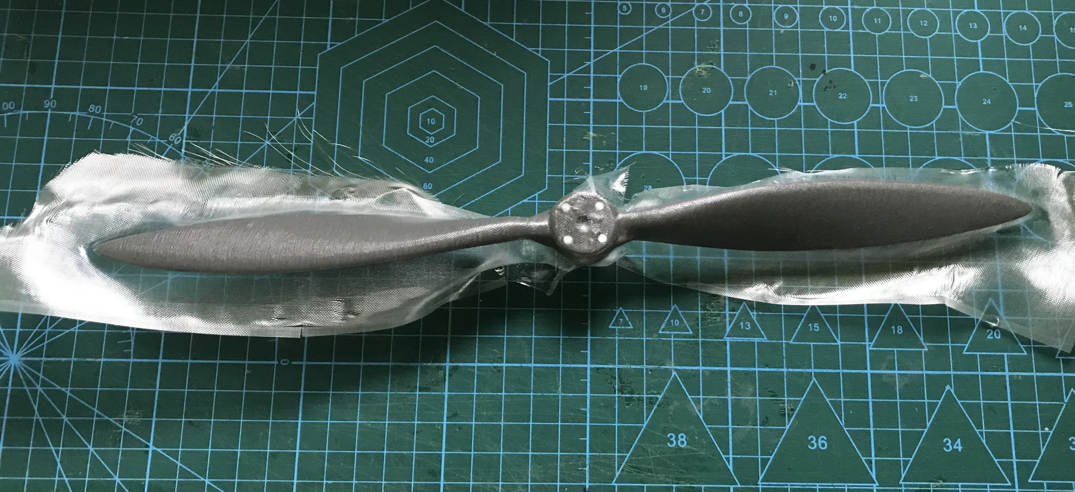

Wracając do śmigła - zaprojektowane w OpenVSP wg tego, co opisałem wcześniej w poradniku.

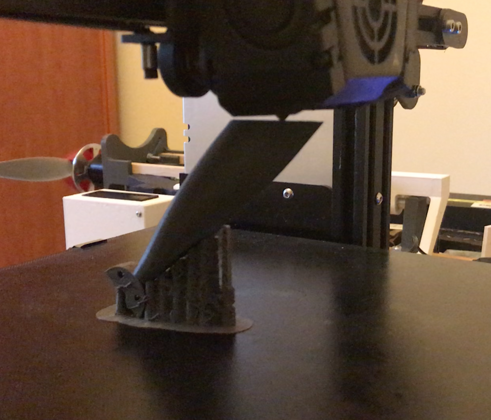

Śmigło wydrukowane na zwykłej drukarce 3D
01.png [ 2.7 MiB | Przeglądany 35477 razy ]
Obrobione we FreeCAD

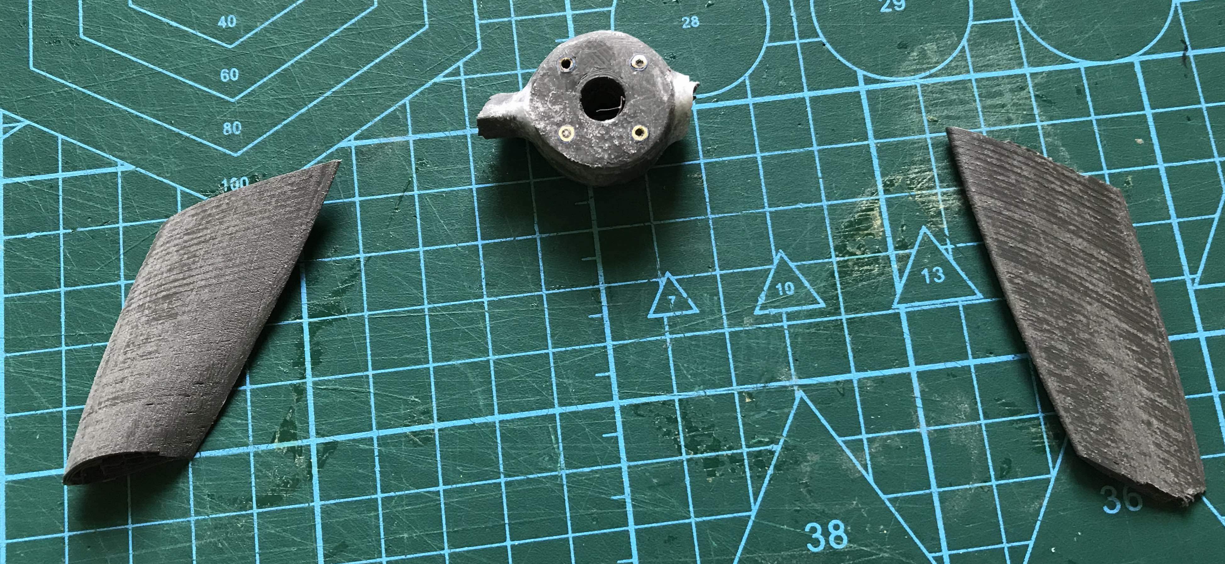

Najpierw drukowałem w całości - ale wychodziło podle.
Zrobione finalnie z czterech elementów: dwie łopaty oraz dwie bazy ustalające - sklejone za pomocą CA.
03.png [ 180.8 KiB | Przeglądany 35477 razy ]
Wyszło tak:
IMG_3427.jpeg [ 383.96 KiB | Przeglądany 35477 razy ]

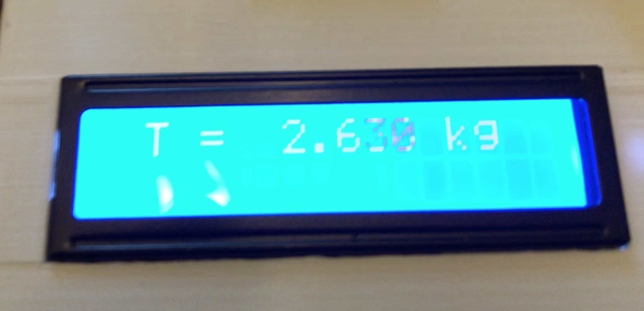

Testowałem na dwóch pakietach: 5S i 6S

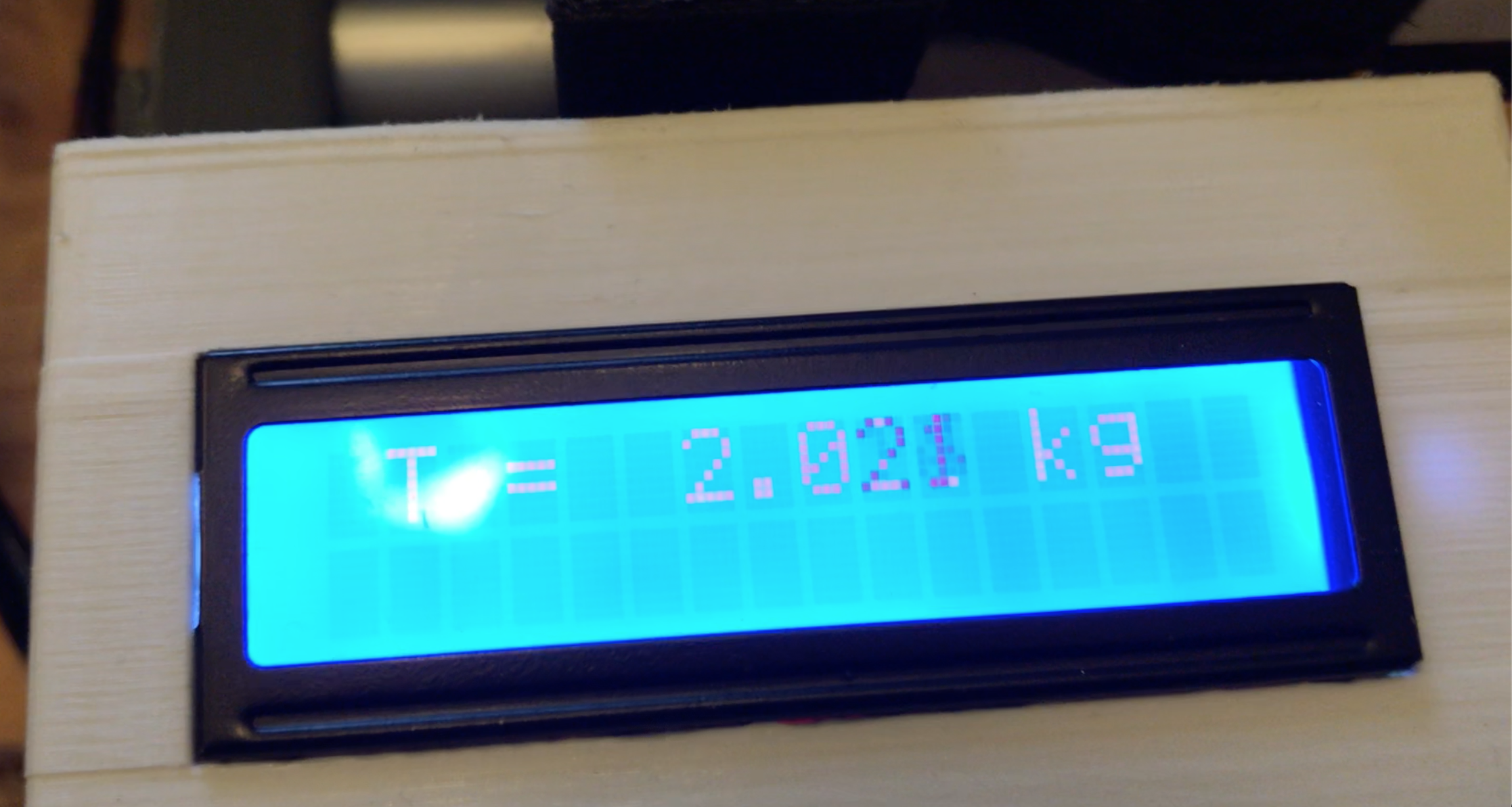

Śmigło APC - wyniki:
dla pakietu 5S: 2,021 kg
APC_13x6E_5S.png [ 2.93 MiB | Przeglądany 35477 razy ]
dla pakietu 6S: 2,630 kg
APC_13x6E_6S.png [ 1.83 MiB | Przeglądany 35477 razy ]

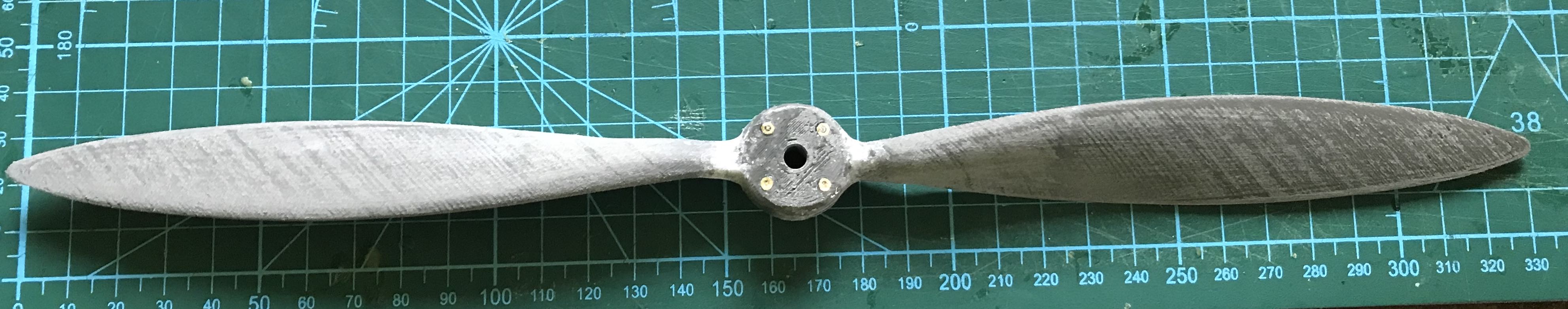

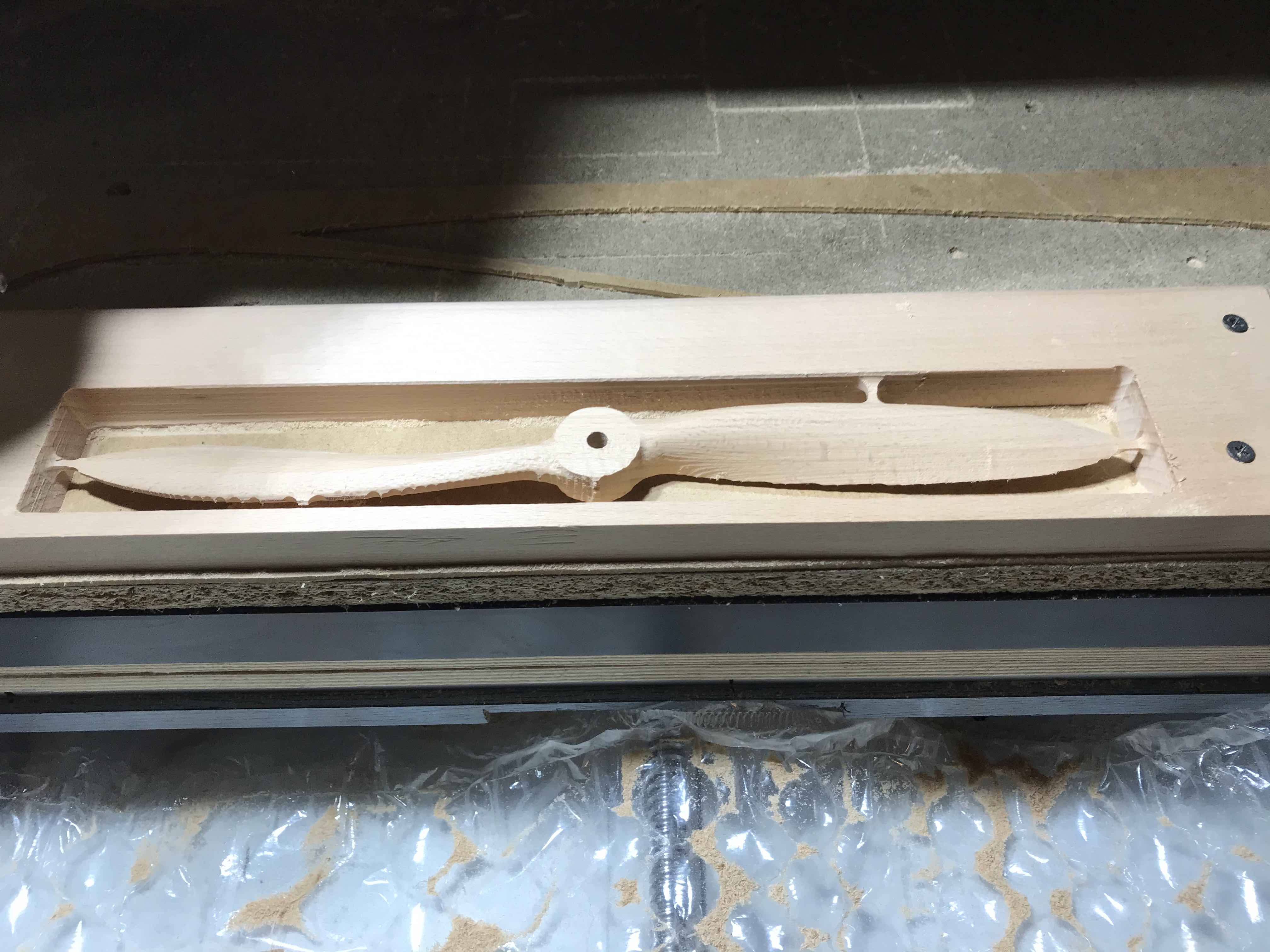

Odpuściłem na jakiś czas drukowanie śmigła.
Zrobiłem śmigło na frezarce CNC.
Samo frezowanie -czas całkowity ok. 8 godzin.
Najlepiej byłoby użyć frezarki czteroosiowej, ale mam tylko X,Y,Z.
Dało radę. Trzeba dać trochę większe podpory.
Materiał: próg bukowy zakupiony w markecie budowlanym o wymiarach w mm 1000x100x20
Wersja końcowa
IMG_4945.jpeg [ 511.85 KiB | Przeglądany 35173 razy ]
Czas na testy.
Testowałem tylko na pakiecie 5S.
Max ciąg 2,24 kg (Aku 5S). Więcej niż APC.
