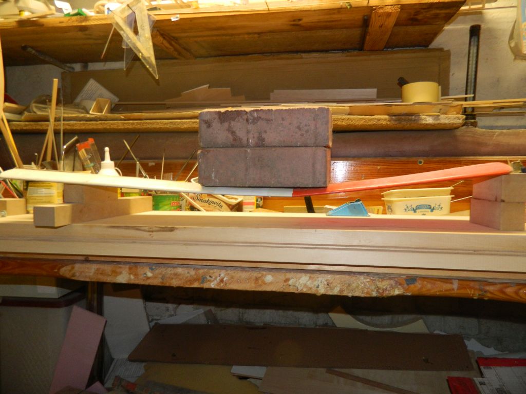

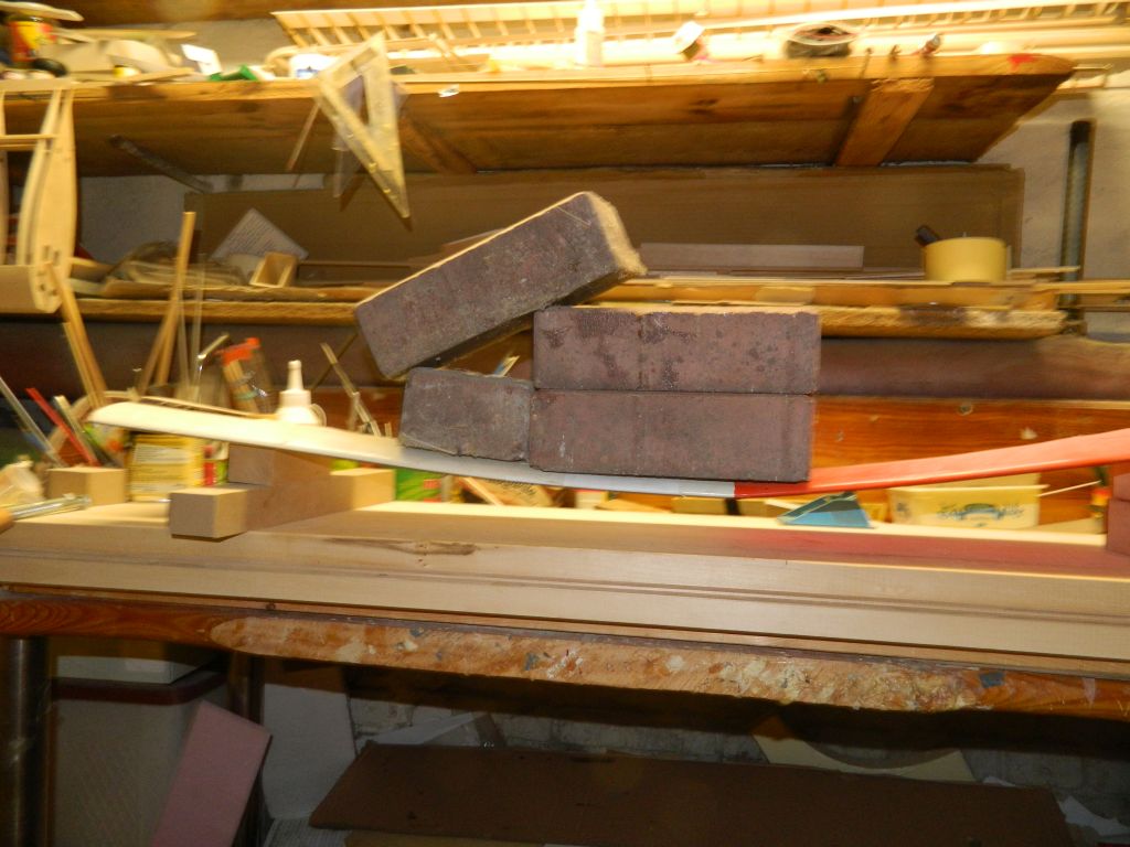

Spróbuję i ja zabrać głos, bardziej jako praktyk.....teorię znam, tak sobie ;) , ale parę modeli zrobiłem w swoim marnym życiu, takie obserwacje i doświadczenia. Czy wytrzyma Twój, Kakabe, dźwigar, płat? Tak, wytrzyma, mam pewność. Powiem więcej, będzie pancerny. Dwie listwy 6x3 sosna plus przekładka z balsosklejki, monstrum. Do tego dźwigar pomocniczy..... aż nadto, moim zdaniem. A teraz pytanie. Czy ktoś widział jak łamie się skrzydło w połowie rozpiętości w czasie lotu? Czy ktoś widział jak pęka płat, ot tak po prostu, gdzieś blisko końcówki, w połowie. Pomijam tutaj zjawisko flateru i zderzenia. Gdzie się skrzydło łamie, gdy przekroczymy jego wytrzymałość? Blisko kadłuba, tam są największe siły, ten element należy zrobić mocno i porządnie. Jeżeli płacik jest cały w jednym kawałku, czyli nie ma miejsc gdzie dźwigary są klejone, jest zaburzona ciągłość, nic go w czasie lotu nie rozwali. Nie raz przekraczałem, tak mi się wydaje ;) , graniczne wartości wytrzymałości w czasie lotu i jedyne co uszkadzało się, może raz albo dwa razy, to łączniki nasada płata.
Zasadniczo nasze modele są przewymiarowane, tzn. mamy za wielkie dźwigary, za grube kesony, za mocne kadłuby. Przykładowo w takim tam mAkro w zupełności wystarczył by pas dźwigara powiedzmy 5x2, 6x1, a jest 8x3. I tak można by dalej wymieniać. Dźwigar jest ważny, ale należy rozpatrywać wytrzymałość całego płata, są przecież kesony, natarcie, spływ. Te ostatnie w modelach też dają swoją moc dla płata.
TEST. skrzydło o takich parametrach: profil AQUILA, cięciwa 160 mm, dźwigary sosna 5x2 góra dół z przekładką 1,5 mm balsa, kesony balsa 1,5 mm, spływ z dwóch desek balsy 1,5 mm na V, pokrycie folią modelarką, waga gotowego płata ok 140 g, wszystko klejone Soudalem 66A i 64A, obciążam kostką brukową. Na pierwszym zdjęciu waga kostki ponad 5 kg /5,2 kg/, na drugim 8,5 kg..... masa modelu w jakich były to ok 850 gram, czyli wytrzymują 10 g! A jeszcze można dołożyć, nic nie trzeszczy, nie widać i nie słychać żeby pękało. Komentarz chyba zbędny.

Test SUPER! Ciekaw jestem ile kilogramów uniosłoby moje skrzydło?
