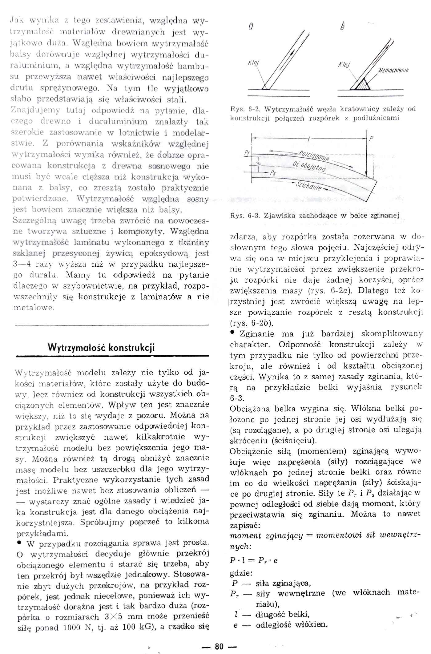

Załączam krótki rozdział z "Miniaturowego Lotnictwa" Wiesława Schier'a, dotyczący podstaw wytrzymałości materiałów i konstrukcji. Te 7 stron uwag, podpowiedzi, napisanych bardzo jasno i przystępnie powinno być w głowie każdego kto nie tylko projektuje ale również i naprawia lub wzmacnia swoje modele.

Rozjaśniłem nieco zdjęcia. Właśnie - zdjęcia nie scan, stąd taka jakość...
