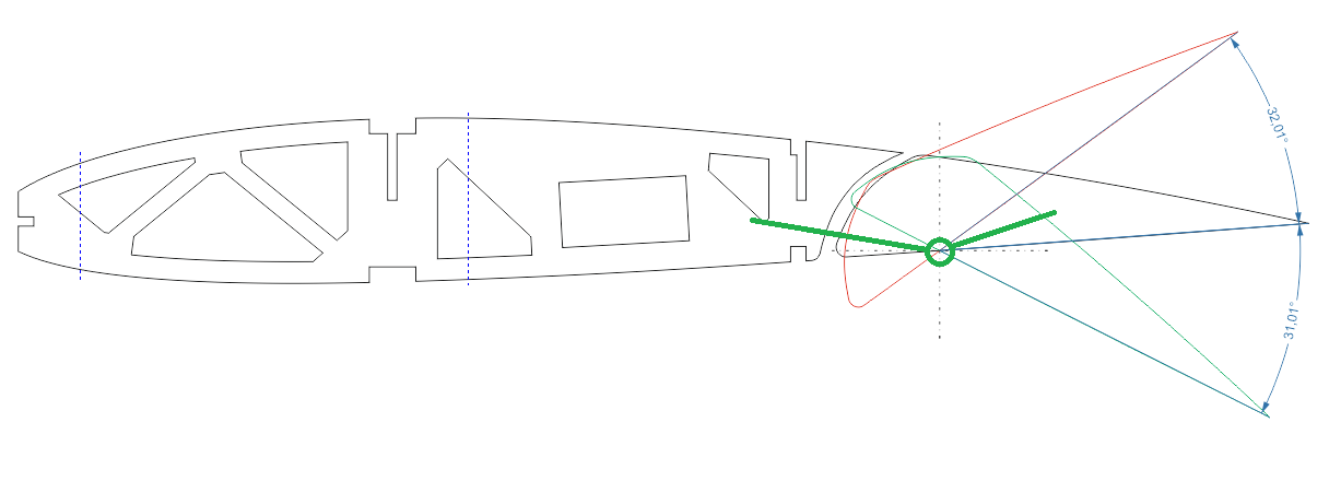

Panowie pomóżcie. Nie wiem jak wykonać zawias lotki takiej jak na załączniku. Optymalny sposób mnie interesuje, wychylenia zakładane podałem, a i ewentualnie użycie tego samego sposobu by zmechanizować klapy.
zawias lotki4.png [ 110.48 KiB | Przeglądany 12655 razy ]
Pozdrawiam Adam

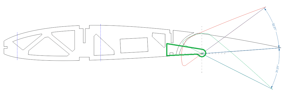

Książkę ale bez planów mam więc w domu zerknę, na razie radosną twórczość w pracy pokażę :lol:
Bez tytułu.png [ 22.57 KiB | Przeglądany 12614 razy ]
Elementy zawiasu mogę wyfrezować z laminatu 1- 1,5 mm
Pozdrawiam Adam
