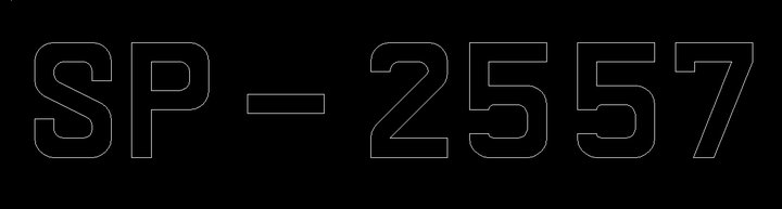

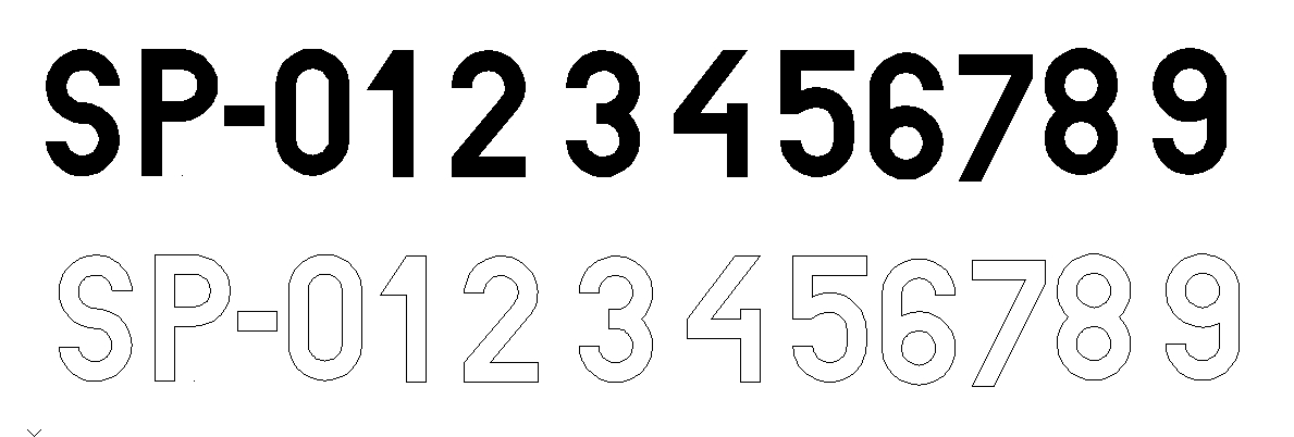

Chciałbym rozpocząć temat kroju, wyglądu....czcionki, jakimi malowane były znaki rejestracyjne na szybowcach i samolotach polskiej konstrukcji. Posiedziałem trochę przy kompie i nagryzmoliłem , bardziej w celu sprawdzenia czy da się, niż wykorzystania na modelu. Zachęcam do podzielenia się swoimi doświadczeniami, może ktoś ma gotowe....może uda się nam wspólnie opracować komplety cyfr i liter do konstrukcji przed- i powojennych. Oczywiście proponuję nie zamykać się tylko w temacie znaków, ale i nazwy własne szybowców i samolotów, napisy fundacyjne, eksploatacyjne, reklamowe, numery konkursowe itp....
znaki rejestracyjne.jpg [ 53.52 KiB | Przeglądany 17894 razy ]

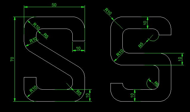

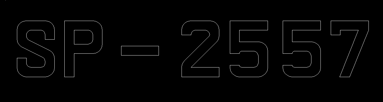

Próba wyrysowania , na razie literki S. Pomierzyłem proporcje znaków z różnych okresów, wyszło mi , że proporcja wysokości do szerokości wynosi ok 7:5, Zakładając wielkość znaku 70x50 mm, grubość 10 mm.
znakiR S.jpg [ 66.69 KiB | Przeglądany 17864 razy ]

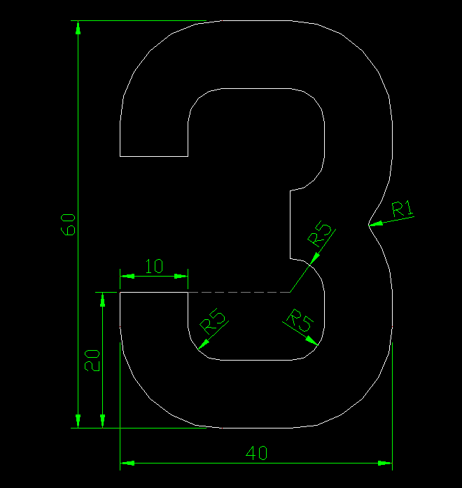

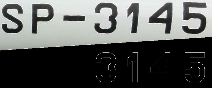

Postanowiłem "wymyślić" czcionkę cyfr na podstawie szybowca SZD-30 "Pirat". Za wzór posłużyło mi zdjęcie zrobione latem zeszłego roku na aeroklubowym Wrocławskim lotnisku. Oto wzór
01.JPG [ 107.81 KiB | Przeglądany 17850 razy ]
Nie do końca dobrze bo zdjęcie powinno być robione prostopadle ale lepszego nie mam. Dzięki piter216 dowiedziałem się że w zasadach rejestracji przedstawionych przez ULC jest zapis iż:
"Szerokość każdej litery lub cyfry znaku rozpoznawczego (oprócz litery I, M, W i cyfry 1) powinna stanowić 4/6 wysokości i być oddzielona od poprzedniej odstępem nie mniejszym niż 1/4 szerokości litery. Litery powinny być proste (bez ozdób), wykonane pełną linią i posiadające kolor wyraźnie kontrastujący z tłem. Grubość linii powinna wynosić 1/6 wysokości."
Zgodnie z powyższym, dla łatwego liczenia przyjąłem, że wysokość wynosi 60, szerokość 40, odstęp nie mniejszy niż 10, grubość 10 i wykreśliłem "z sensem" cyfry aby były zgodne z tymi na zdjęciu. Przykładowo:
03.png [ 5.23 KiB | Przeglądany 17850 razy ]
I wszystkie w porównaniu do znaku ze zdjęcia:
02.JPG [ 47.76 KiB | Przeglądany 17850 razy ]
Miejsce umieszczenia znaków (na stożku) powoduje że dalsze znaki są bardziej zniekształcone ale można przyjąć że mają zachowane proporcje zgodne z wytycznymi. Jednakże milo zwrócił uwagę na to, iż na szybowcach, po remoncie znaki różniły się od oryginałów (jeśli dobrze go zrozumiałem). Czy ten "Pirat" był remontowany lub miał malowane nowe "znaki" - pojęcia nie mam...
Edit: Jednak po remoncie. milo wyjaśnił sprawę - "a Pirat na pewno po remoncie....jest zakaz akrobacji na mordzie....i zbyt elegancki lakier ;) " bardziej niż oczywiście :D

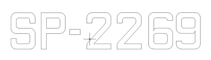

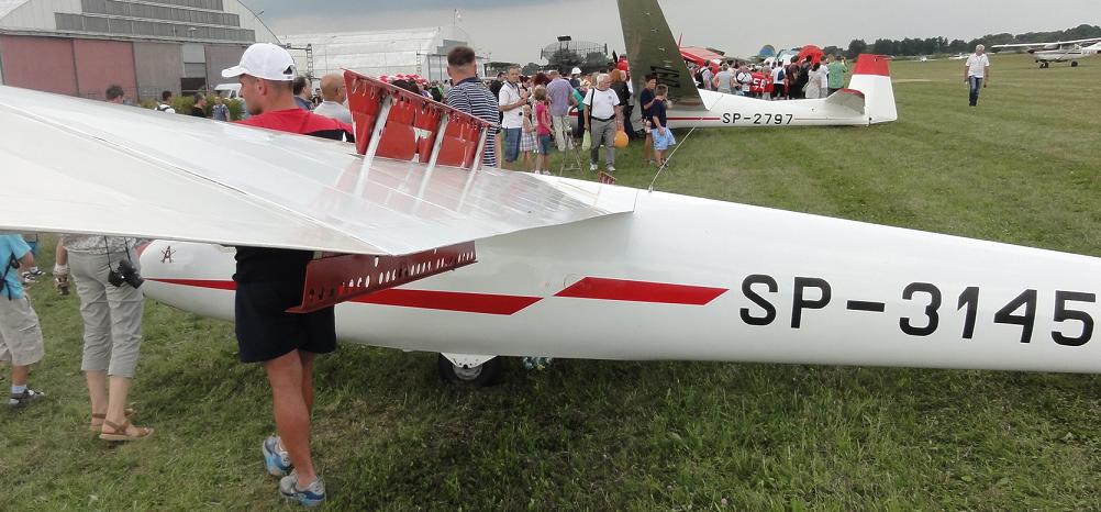

Przedstawiam gotowy plik z cyframi na znaki rejestracyjne do szybowców plus SP. Z jakiego okresu czcionka? Wzorowałem się na zdjęciach szybowców z lat 60-tych, 70-tych i 80-tych ubiegłego wieku. Dodatkowo zastosowałem się do uwag powyżej.....proporcja cyfr 6:4. Poddaję pod ocenę i dyskusję i ewentualne poprawki. Potraktujmy to jako wzór wyjściowy. Mam świadomość, że to jest jeden z wielu wzorów występujących na naszych szybowcach....doliczyłem się ok 4 rodzajów, to jeden z nich ;) .
ZNAKI 64.dxf [179.5 KiB]
Pobrany 976 razy
Bekas znaki.jpg [ 49.89 KiB | Przeglądany 17817 razy ]

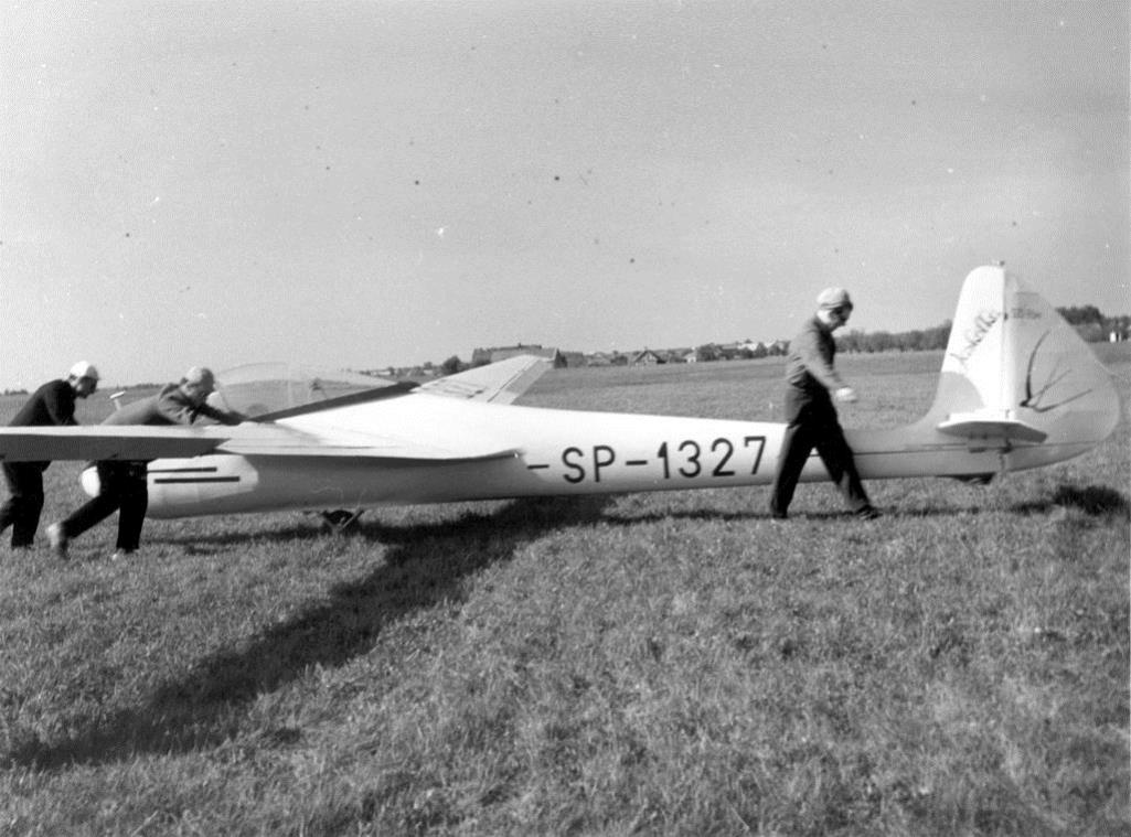

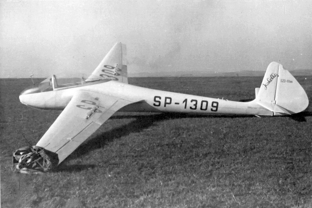

To jest temat rzeka! :lol: Ciężko tak naprawdę wyczuć zasady tworzenia liter i cyfr dla danych egzemplarzy. Często jest to mix trudny do wytłumaczenia. Niby zasady to określały ale generalnie po remontach i w różnych latach bywało to różnie. Kształt liter umieszczanych na poszczególnych szybowcach nie ma nic wspólnego z fontami używanym na świecie. Ta dowolność zaskakiwała. Oto przykład dla "Jaskółki".
lotnictwo_48_Jaskolka.jpg [ 109.88 KiB | Przeglądany 17786 razy ]
SP-1309_02.gif [ 144.11 KiB | Przeglądany 17786 razy ]

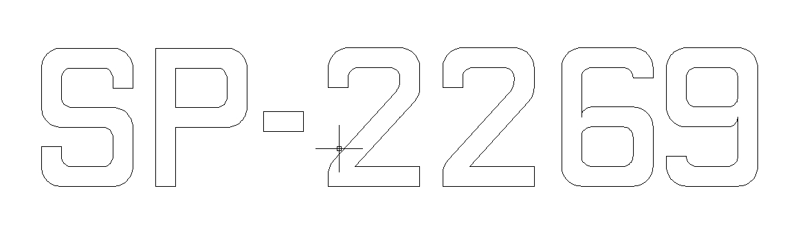

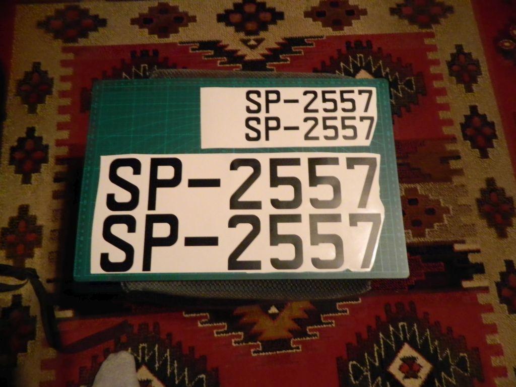

Odebrałem wycięte znaki rejestracyjne do Beksia Tomka.... prezentują się elegancko :) . Dołączam plik dxf z innym krojem liter "SP".
DSCN2334.jpg [ 157.6 KiB | Przeglądany 17684 razy ]
SP inne.jpg [ 8.89 KiB | Przeglądany 17684 razy ]
