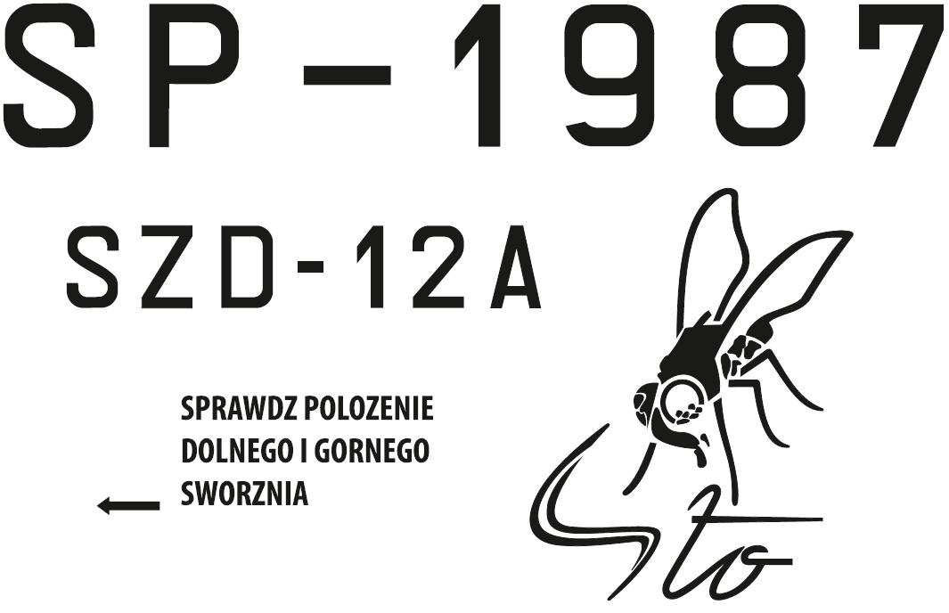

Elementy napisów na szybowcu Mucha 100
logo-mucha.JPG [ 58.07 KiB | Przeglądany 17839 razy ]

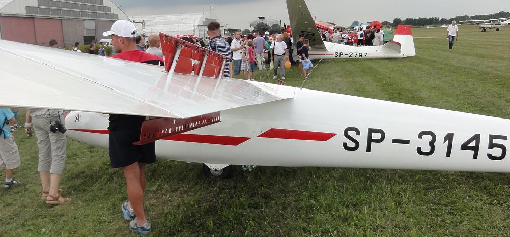

Postanowiłem "wymyślić" czcionkę cyfr na podstawie szybowca SZD-30 "Pirat". Za wzór posłużyło mi zdjęcie zrobione latem zeszłego roku na aeroklubowym Wrocławskim lotnisku. Oto wzór
01.JPG [ 107.81 KiB | Przeglądany 17817 razy ]

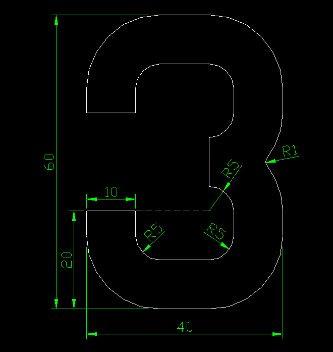

Nie do końca dobrze bo zdjęcie powinno być robione prostopadle ale lepszego nie mam. Dzięki piter216 dowiedziałem się że w zasadach rejestracji przedstawionych przez ULC jest zapis iż:
"Szerokość każdej litery lub cyfry znaku rozpoznawczego (oprócz litery I, M, W i cyfry 1) powinna stanowić 4/6 wysokości i być oddzielona od poprzedniej odstępem nie mniejszym niż 1/4 szerokości litery. Litery powinny być proste (bez ozdób), wykonane pełną linią i posiadające kolor wyraźnie kontrastujący z tłem. Grubość linii powinna wynosić 1/6 wysokości."
Zgodnie z powyższym, dla łatwego liczenia przyjąłem, że wysokość wynosi 60, szerokość 40, odstęp nie mniejszy niż 10, grubość 10 i wykreśliłem "z sensem" cyfry aby były zgodne z tymi na zdjęciu. Przykładowo:
03.png [ 5.23 KiB | Przeglądany 17817 razy ]

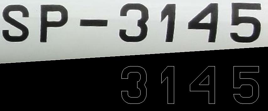

I wszystkie w porównaniu do znaku ze zdjęcia:
02.JPG [ 47.76 KiB | Przeglądany 17817 razy ]
Miejsce umieszczenia znaków (na stożku) powoduje że dalsze znaki są bardziej zniekształcone ale można przyjąć że mają zachowane proporcje zgodne z wytycznymi. Jednakże milo zwrócił uwagę na to, iż na szybowcach, po remoncie znaki różniły się od oryginałów (jeśli dobrze go zrozumiałem). Czy ten "Pirat" był remontowany lub miał malowane nowe "znaki" - pojęcia nie mam...
Edit: Jednak po remoncie. milo wyjaśnił sprawę - "a Pirat na pewno po remoncie....jest zakaz akrobacji na mordzie....i zbyt elegancki lakier ;) " bardziej niż oczywiście :D

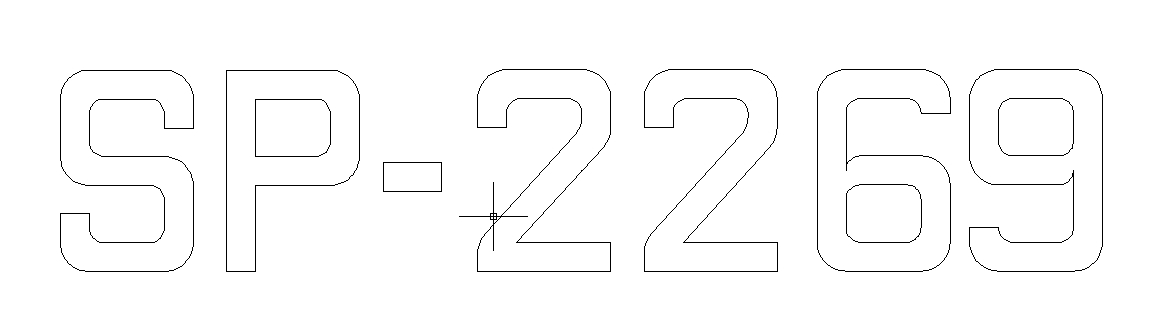

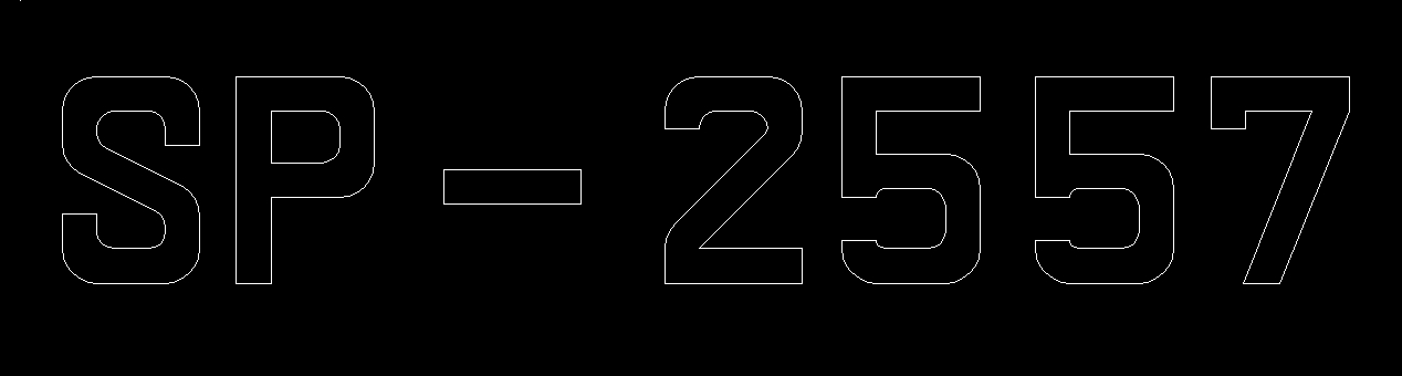

Przedstawiam gotowy plik z cyframi na znaki rejestracyjne do szybowców plus SP. Z jakiego okresu czcionka? Wzorowałem się na zdjęciach szybowców z lat 60-tych, 70-tych i 80-tych ubiegłego wieku. Dodatkowo zastosowałem się do uwag powyżej.....proporcja cyfr 6:4. Poddaję pod ocenę i dyskusję i ewentualne poprawki. Potraktujmy to jako wzór wyjściowy. Mam świadomość, że to jest jeden z wielu wzorów występujących na naszych szybowcach....doliczyłem się ok 4 rodzajów, to jeden z nich ;) .
ZNAKI 64.dxf [179.5 KiB]
Pobrany 974 razy
Bekas znaki.jpg [ 49.89 KiB | Przeglądany 17784 razy ]

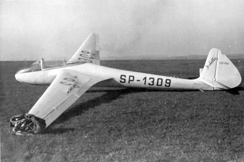

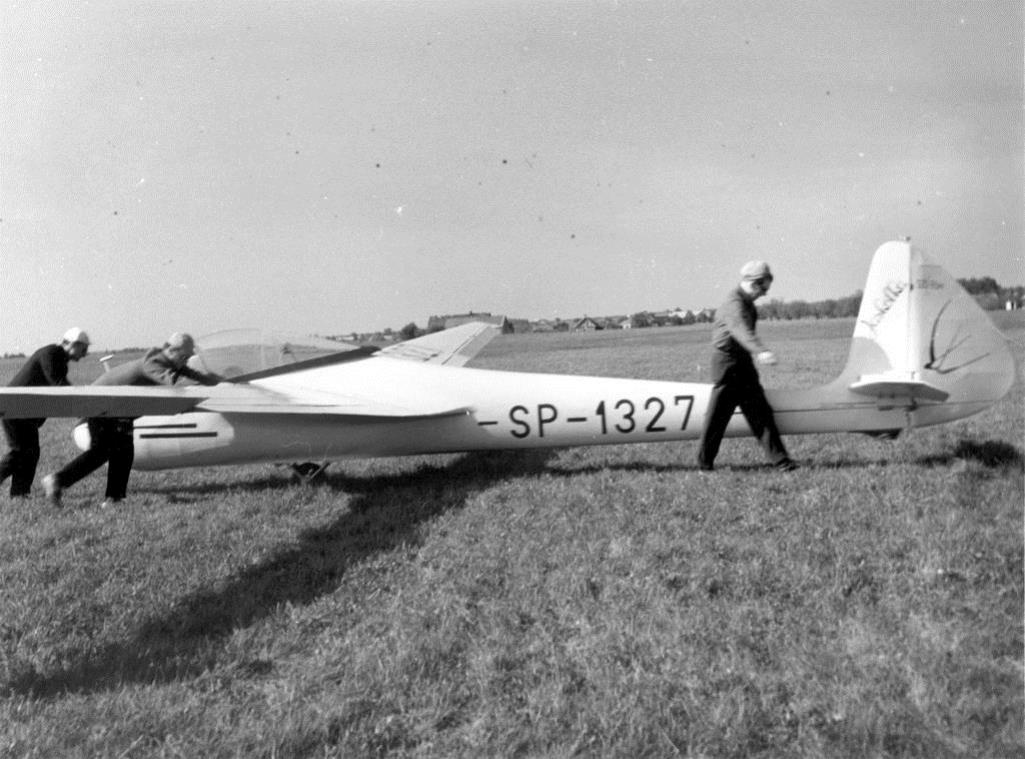

To jest temat rzeka! :lol: Ciężko tak naprawdę wyczuć zasady tworzenia liter i cyfr dla danych egzemplarzy. Często jest to mix trudny do wytłumaczenia. Niby zasady to określały ale generalnie po remontach i w różnych latach bywało to różnie. Kształt liter umieszczanych na poszczególnych szybowcach nie ma nic wspólnego z fontami używanym na świecie. Ta dowolność zaskakiwała. Oto przykład dla "Jaskółki".
lotnictwo_48_Jaskolka.jpg [ 109.88 KiB | Przeglądany 17753 razy ]
SP-1309_02.gif [ 144.11 KiB | Przeglądany 17753 razy ]

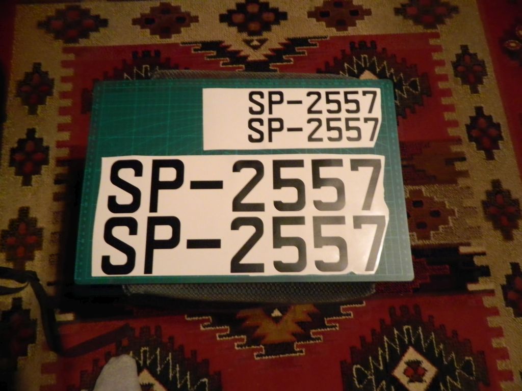

Odebrałem wycięte znaki rejestracyjne do Beksia Tomka.... prezentują się elegancko :) . Dołączam plik dxf z innym krojem liter "SP".
DSCN2334.jpg [ 157.6 KiB | Przeglądany 17651 razy ]
SP inne.jpg [ 8.89 KiB | Przeglądany 17651 razy ]
ZNAKI 64 SP.dxf [165.49 KiB]
Pobrany 858 razy

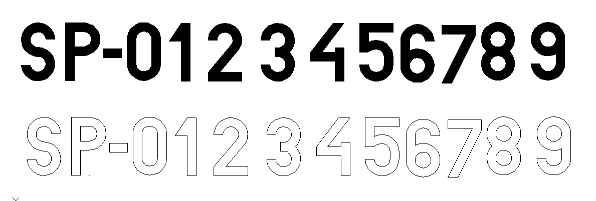

Krój znaków rozpoznawczych, okrągłe.
SP znaki okrągłe.dxf [256.03 KiB]
Pobrany 868 razy
SP znaki okrągłe-1.PDF [31.55 KiB]
Pobrany 912 razy
Znaki okrągłe.jpg [ 122.95 KiB | Przeglądany 17303 razy ]
