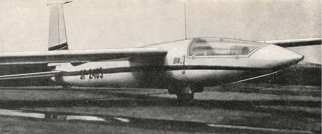

Zefir3.JPG [ 53.86 KiB | Przeglądany 4290 razy ]

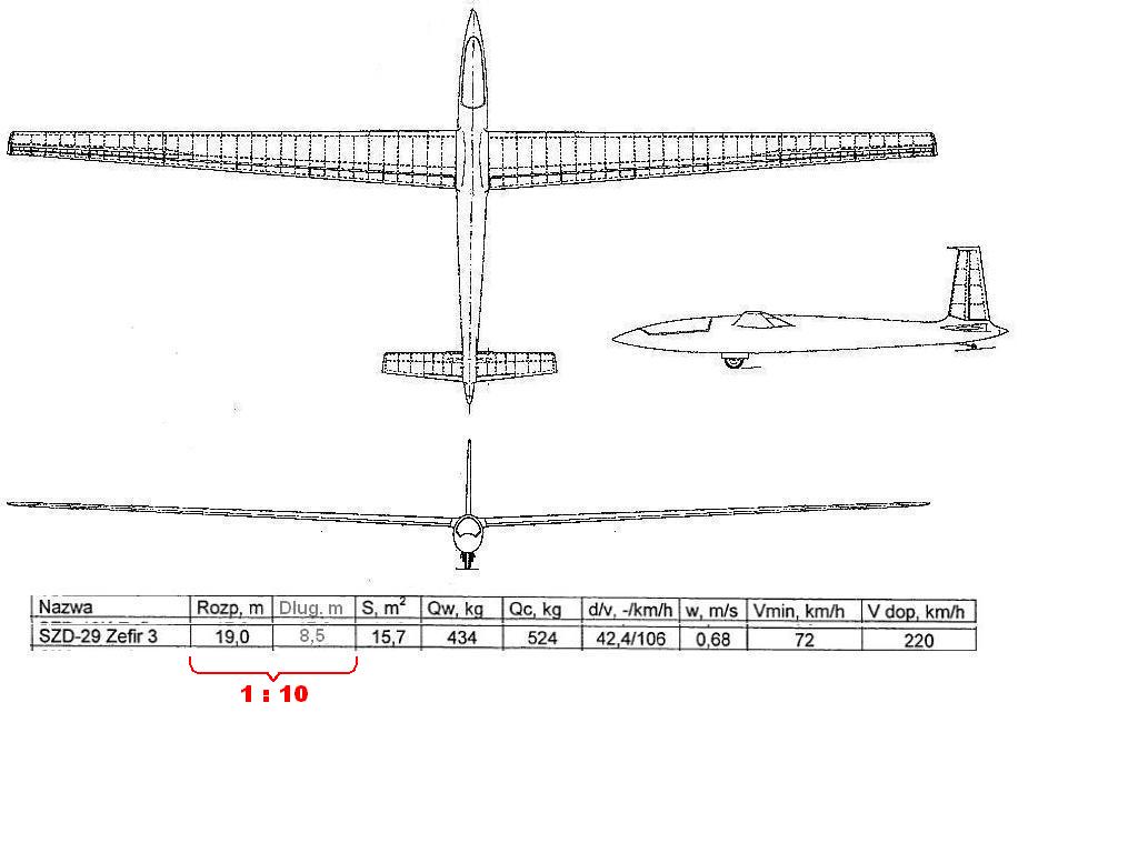

Obecnie po powrocie do modelarstwa postanowiłem zbudować ten model. Nie makietę, ani pół makietę, ale latający Pomnik tego szybowca.

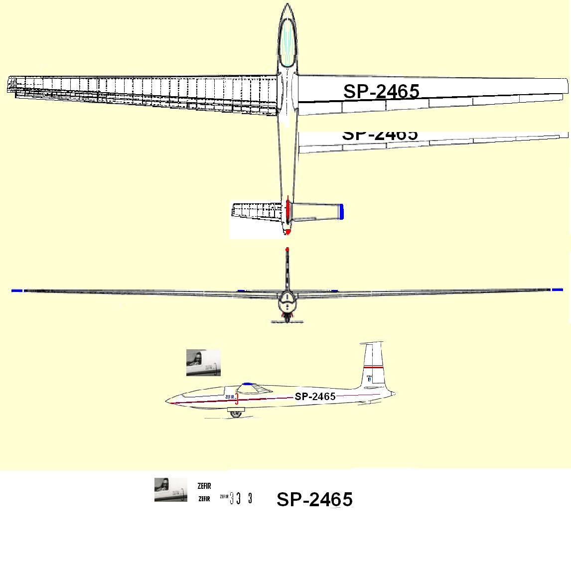

Zefir 3 Plan.JPG [ 66.75 KiB | Przeglądany 4290 razy ]
Wymiary jak na rysunku.

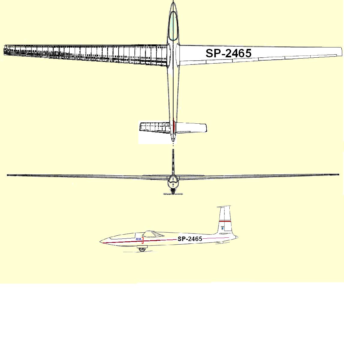

Zefir # 3.JPG [ 67.34 KiB | Przeglądany 4290 razy ]
Kadłub ze statecznikiem pionowym wytnę z bloku styroduru z dwóch połówek wydrążonych odpowiednio od wewnątrz lutownicą. Skrzydła pewnie z styropianu oklejonego jeszcze nie jestem pewny czym.

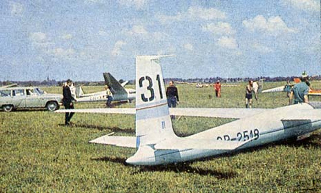

Jeśli chodzi o malowanie Zefira 4, przynajmniej tych zawodniczych z Leszna, o których Wspominasz to mam ich kolorowe zdjęcia.
Zefira 3 mam jak Widzisz czarno białe, więc o niego pytam. Ta trójka o którą pytałem, to o tę malowaną na kadłubie tuż za kabiną.
ED: Tadeusz. Wstawię Ci kolorowego Zefira 4

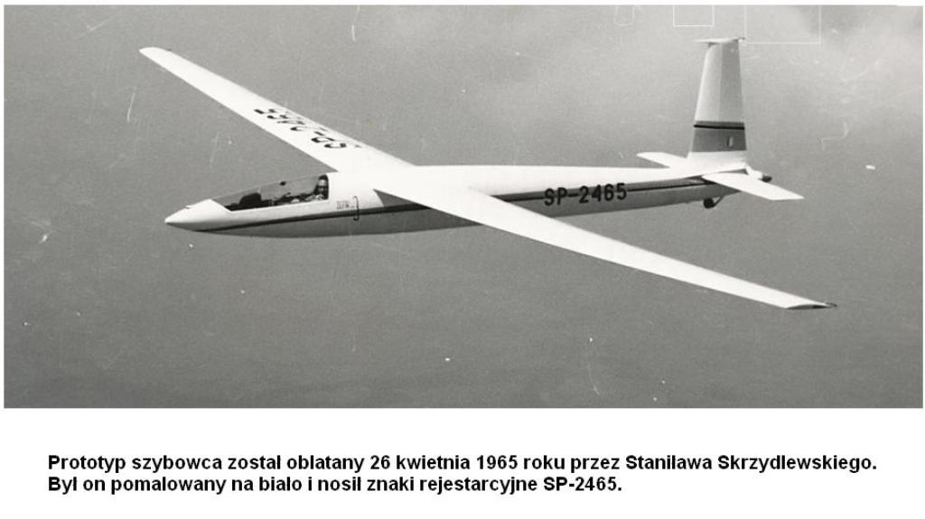

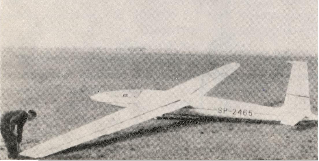

i jeszcze dwa fajne Zefira 3, ale niestety szare
Zefir_3_4.JPG [ 49.91 KiB | Przeglądany 4222 razy ]

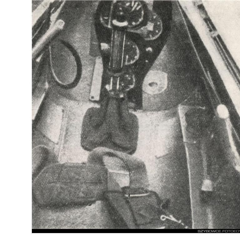

Kabina Zef 3.JPG [ 89.79 KiB | Przeglądany 4222 razy ]
Dziękuję Ci za zainteresowanie i chęć pomocy. Jeśli coś ciekawego o Zefirze 3 wynajdziesz, to bardzo proszę.

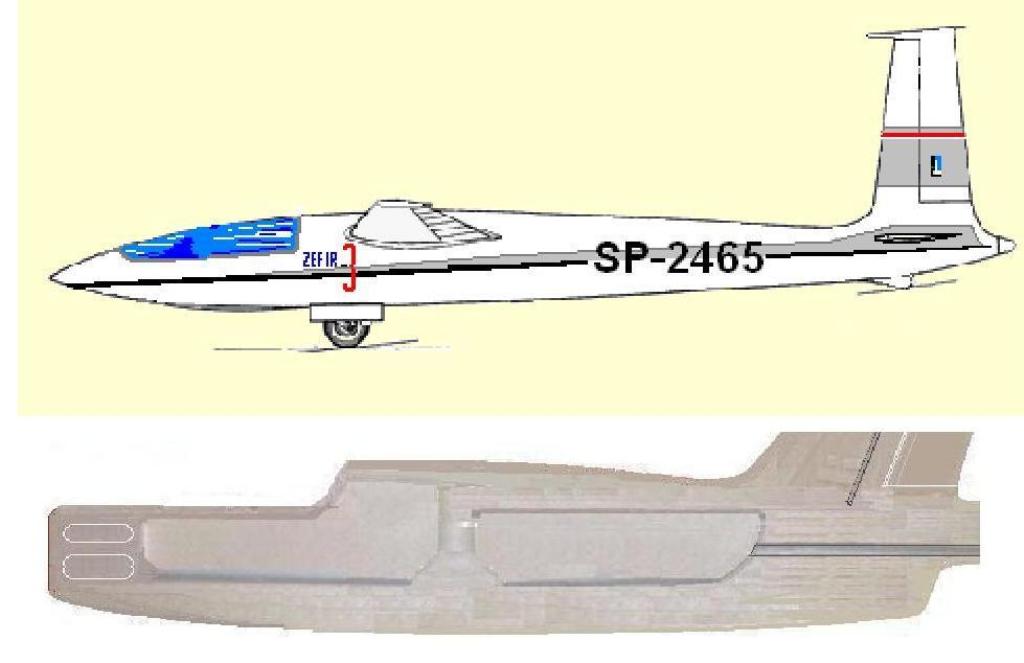

Post: 13 sie 2013, o 18:21
Też tak myślę i na moim barwnym arkuszu te kolory właśnie zastosowałem.
Natomiast te szare pasy będę musiał zmienić jak również znaczek SZD. Na ostatnich zdjęciach zauważyłem, że był on umieszczony na sterze kierunku, a nie na stateczniku jak w Zefirze 4.
Pracuję nad tą dokumentacją i zanim wezmę się za budowę mam nadzieję jeszcze wiele wątpliwości wyjaśnić i poprawić.

Post: 26 sie 2013, o 23:05
Tadeusz.
Po analizie zdjęć i tego co Napisałeś o jego malowaniu powinien jakoś tak wyglądać.
Zefir 3 szary.JPG [ 47.07 KiB | Przeglądany 4181 razy ]

Stefanie, jestem w 99% pewny, że tak to wyglądało w realiach.
