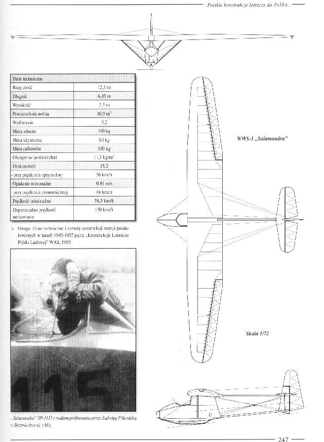

Klasyczny przedwojenny szybowiec szkolny....tekst jak zwykle ten sam.....kawał historii polskiego szybownictwa i mnóstwo karier lotniczych na nim sie zaczęło.
Zbudowano juz wiele modeli tego szybowca, ale odświerzam temat.....wydaje się być idealny do odwzorowania w "nurcie' Klubu 1:6, tym bardziej, że dostępne są bardzo dobre plany. Wychodzi nielichy modelik :). Jeden z moich faworytów na kolejny model.

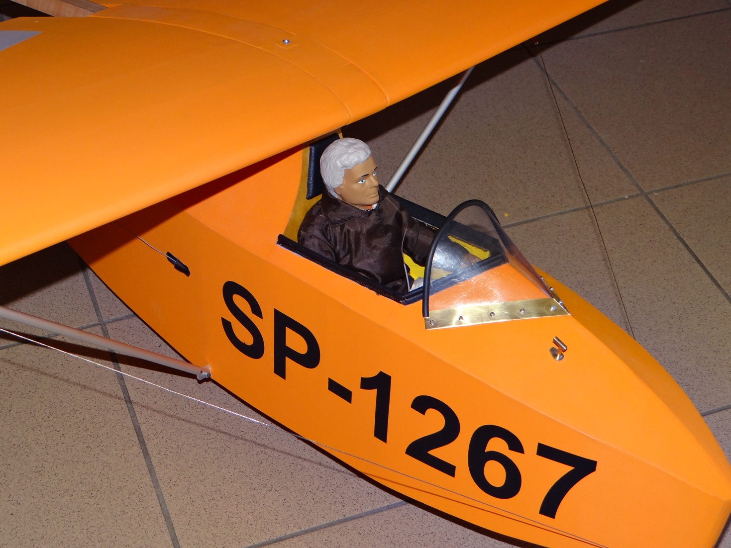

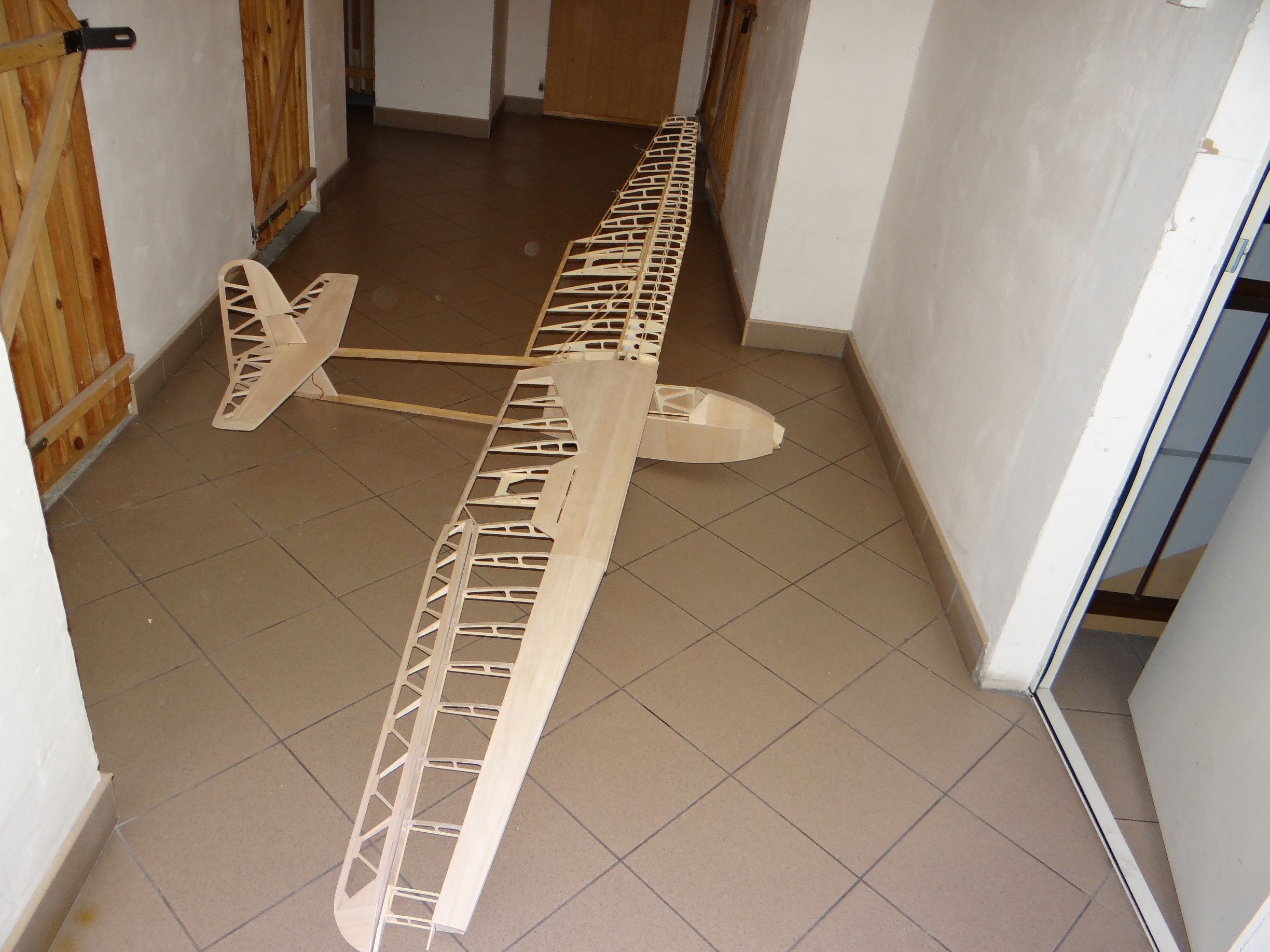

Salamandra musi być z drewna ,moja 3,2 metra sosna sklejka balsa zrobiona w 90 % do wykończenia tylko zastrzały i reszta olinowania
DSC00140.JPG [ 371.2 KiB | Przeglądany 4464 razy ]

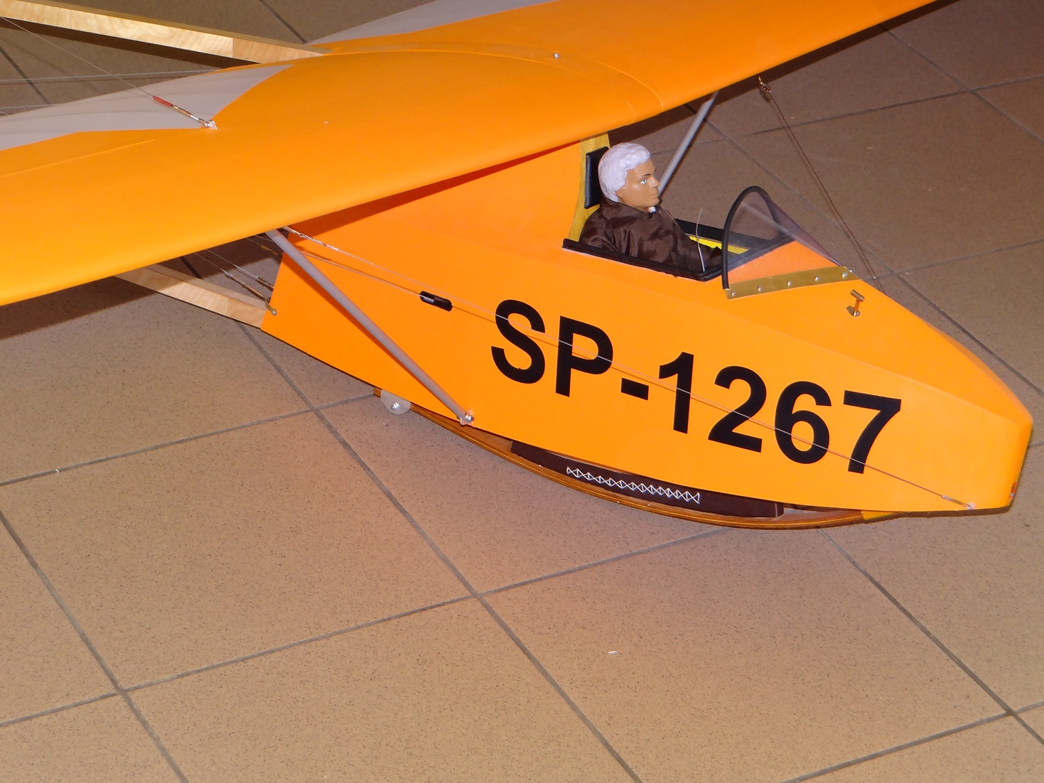

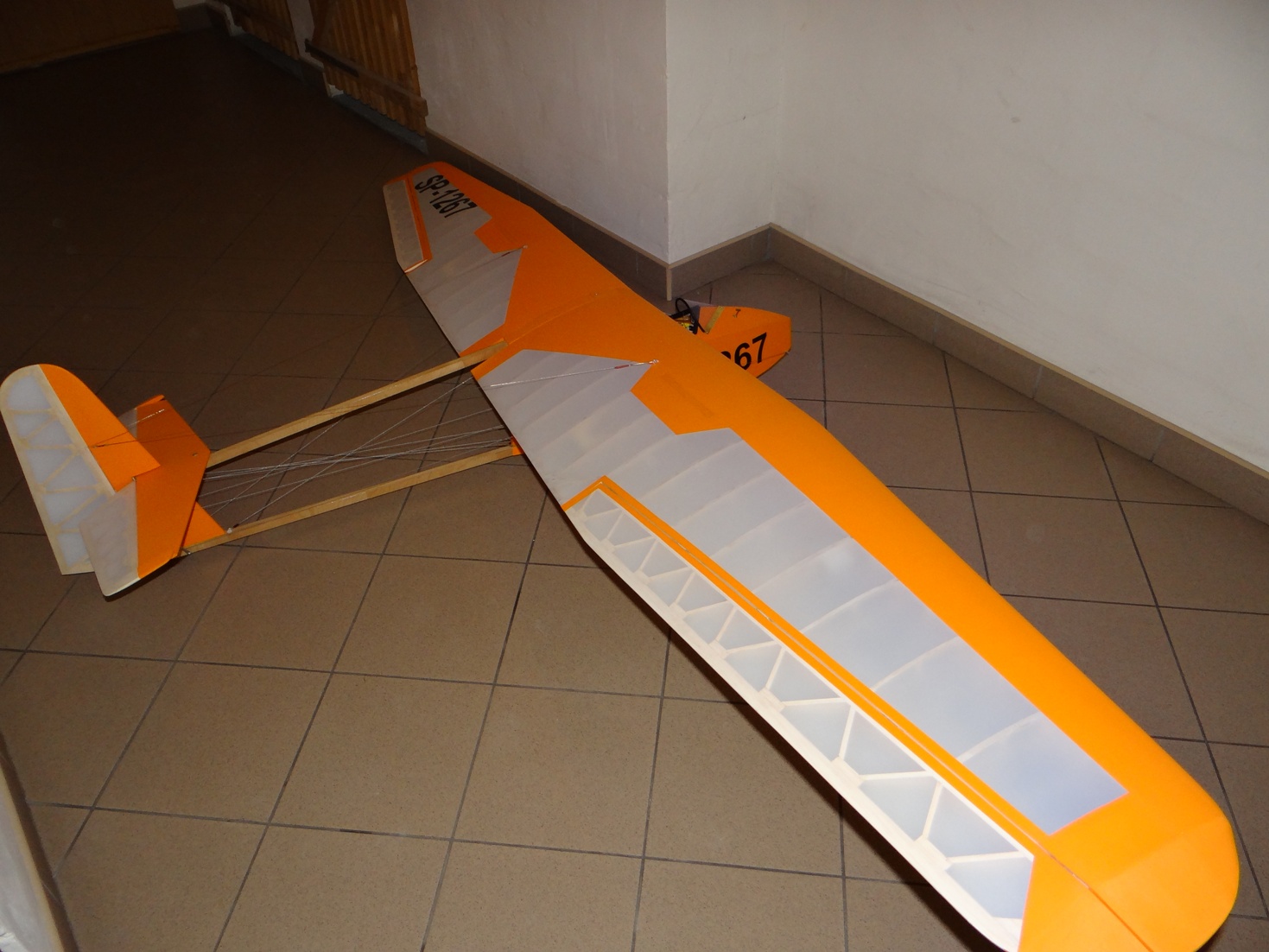

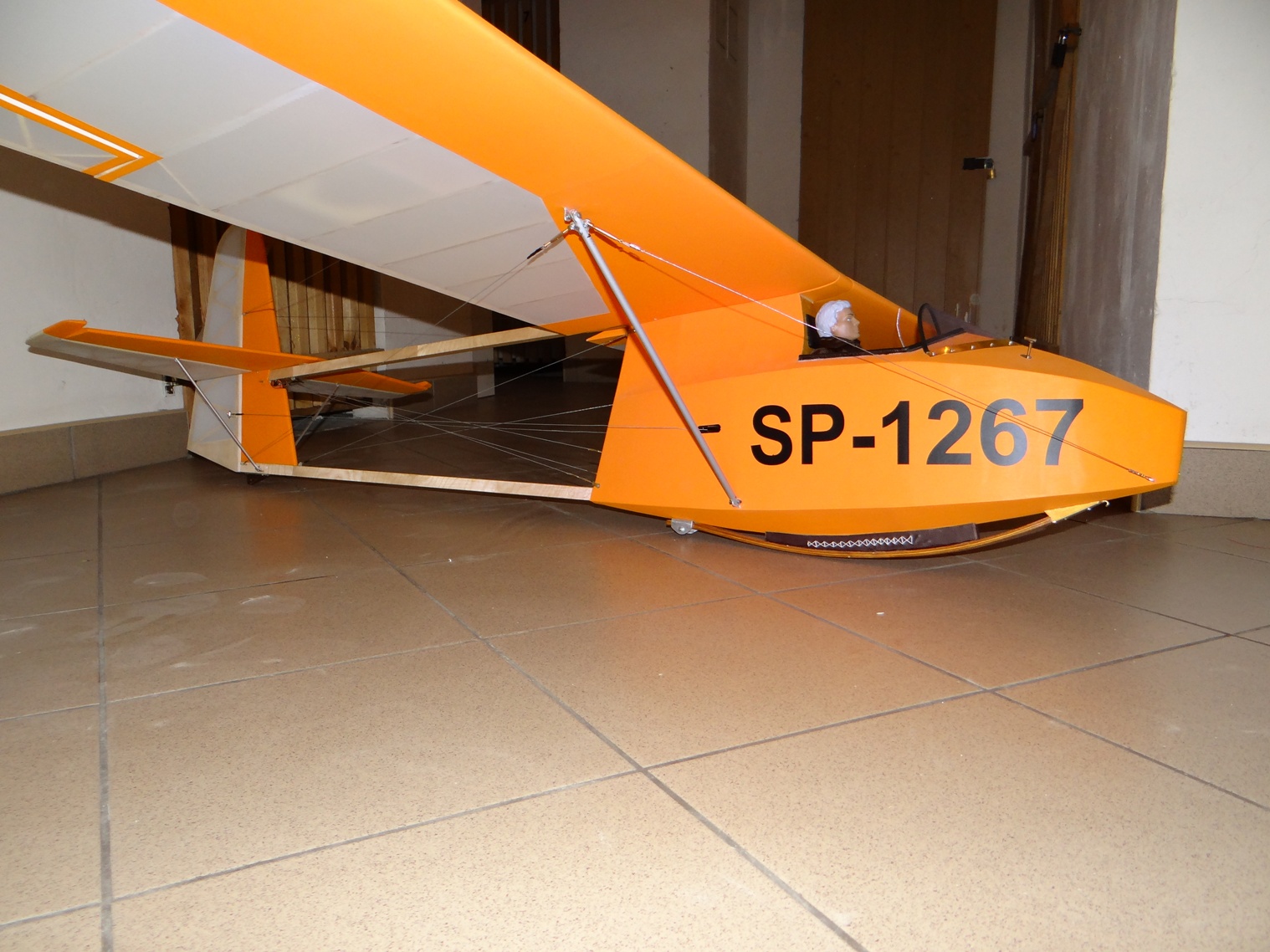

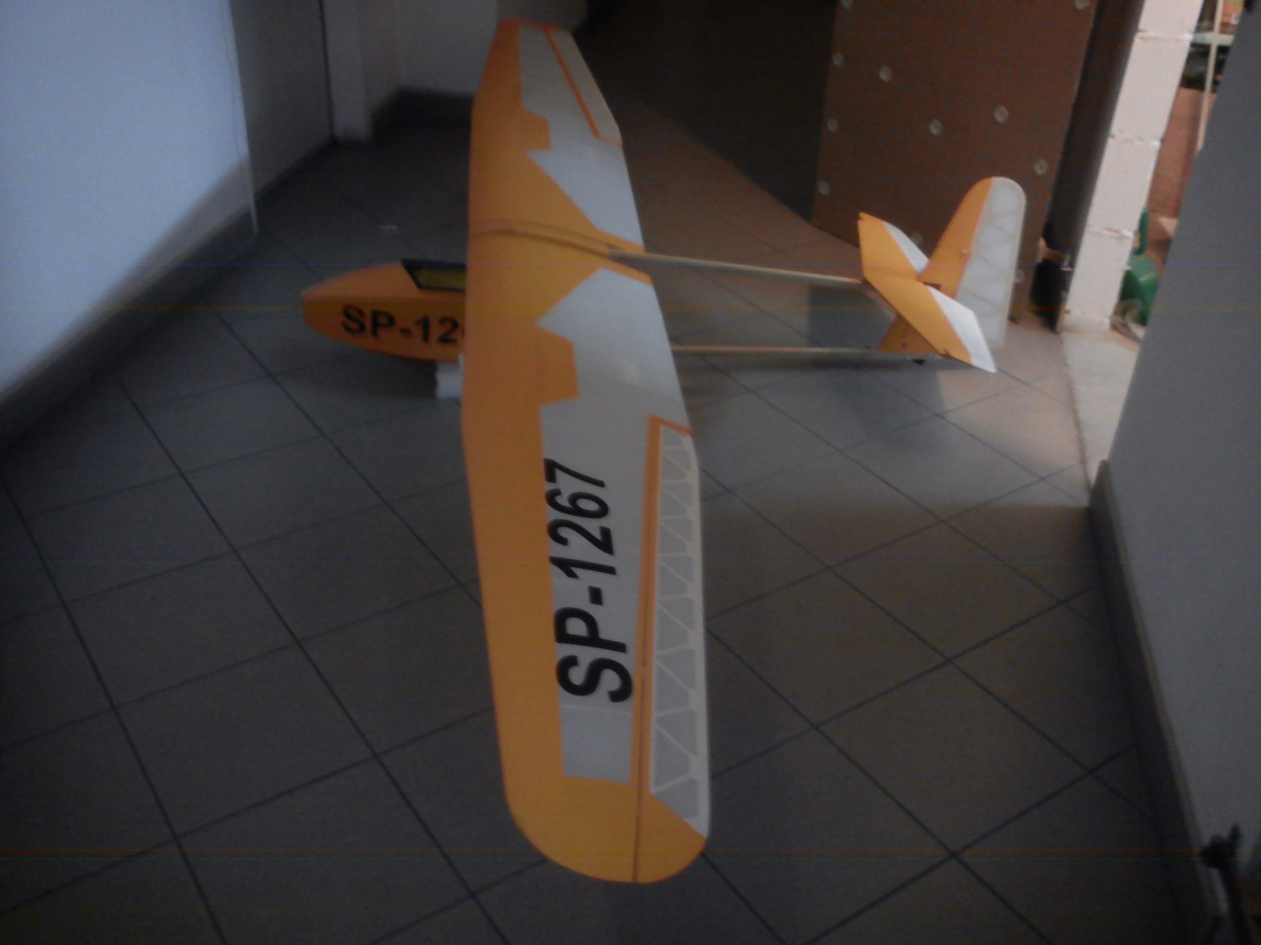

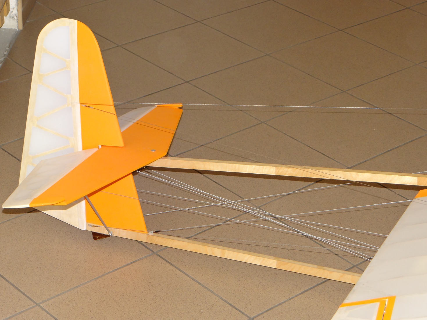

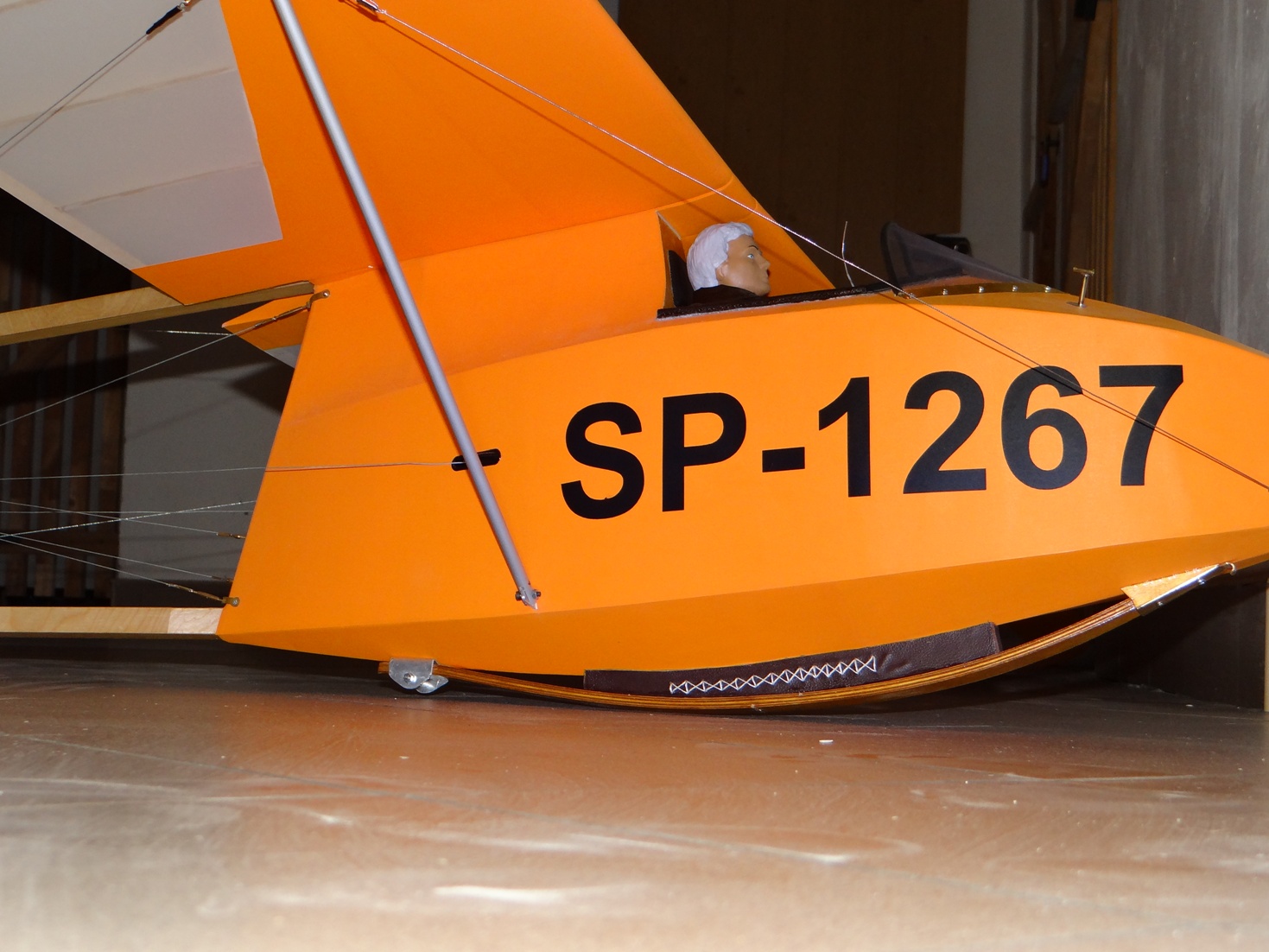

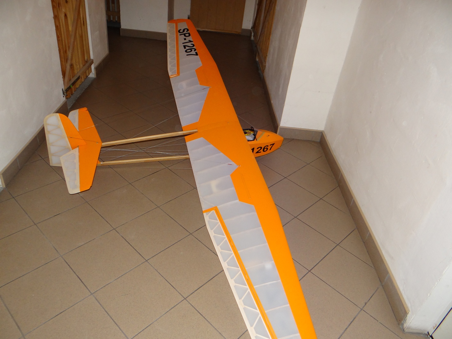

NO !!!!!! teraz jest koniec w niedziele za pysk i w przestworza
DSC01417.JPG [ 460.63 KiB | Przeglądany 4381 razy ]
DSC01413.JPG [ 413.87 KiB | Przeglądany 4381 razy ]
DSC01410.JPG [ 518.53 KiB | Przeglądany 4381 razy ]
DSC01409.JPG [ 495.64 KiB | Przeglądany 4381 razy ]
DSC01408.JPG [ 399.56 KiB | Przeglądany 4381 razy ]
DSC01407.JPG [ 452.06 KiB | Przeglądany 4381 razy ]
DSC01406.JPG [ 486.12 KiB | Przeglądany 4381 razy ]
DSC01405.JPG [ 399.45 KiB | Przeglądany 4381 razy ]
Post: 8 paź 2013, o 22:21
Posty: 244

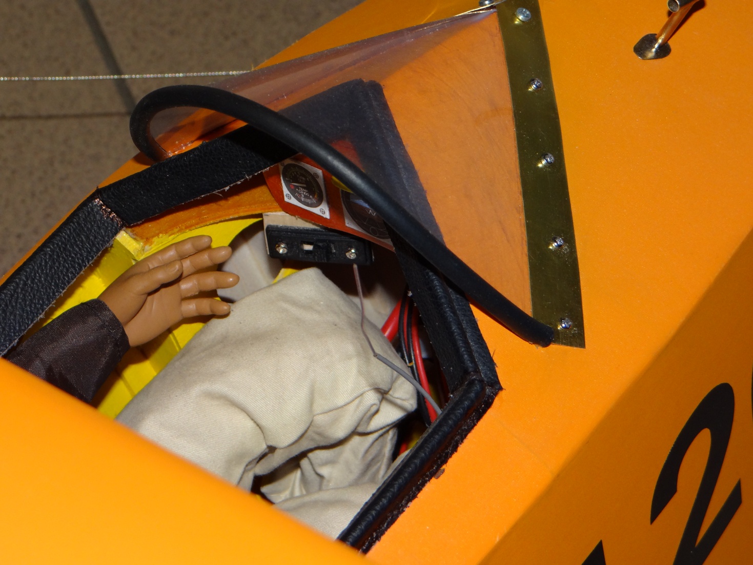

Gratulacje, piękne wykonanie. Zastanawiam sie tylko jak pomieściłeś całą elektronikę. Czyżby pilot ja zastępował? :lol:
Pozdrawiam: Tadeusz
Post: 9 paź 2013, o 18:44
Posty: 34
Lokalizacja: Wągrowiec
pod skrzydłem i na dziobie półka pod akumulatory lipol
