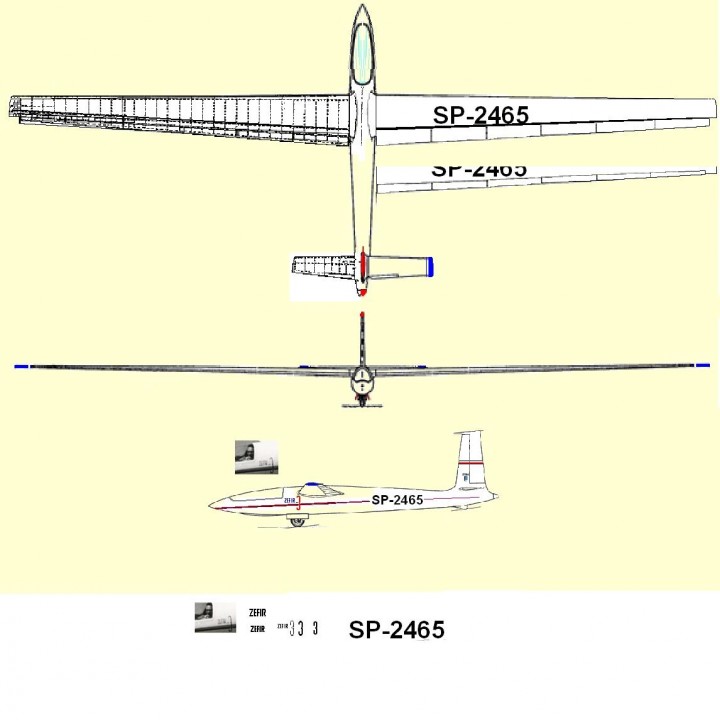

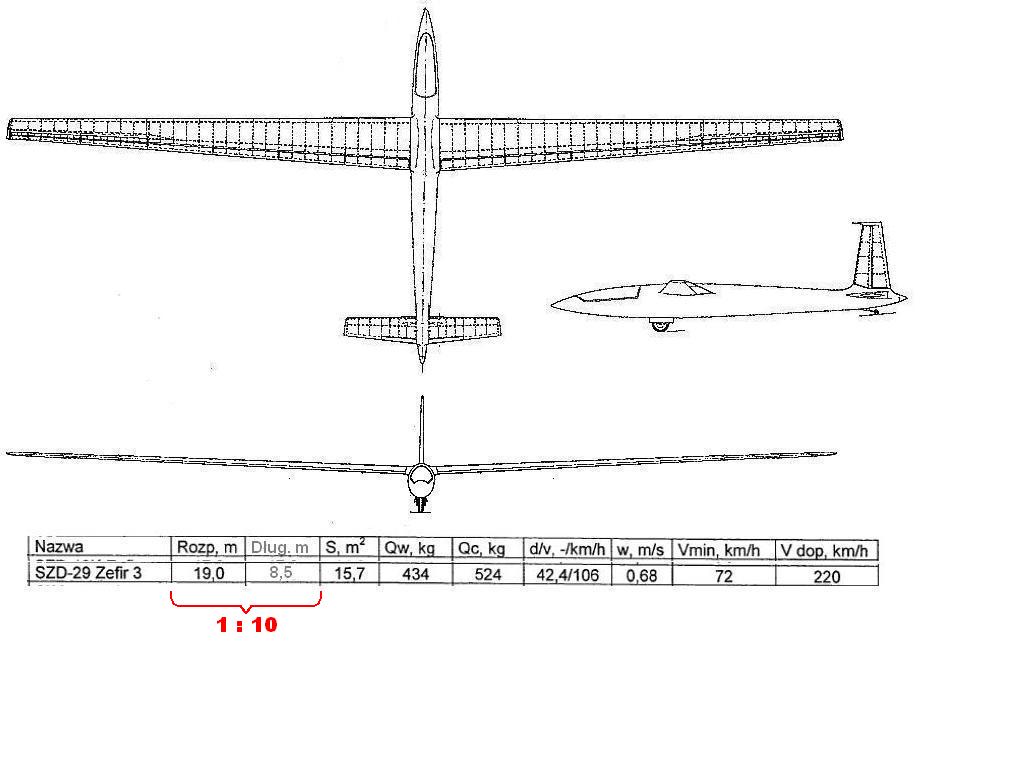

Obecnie po powrocie do modelarstwa postanowiłem zbudować ten model. Nie makietę, ani pół makietę, ale latający Pomnik tego szybowca.

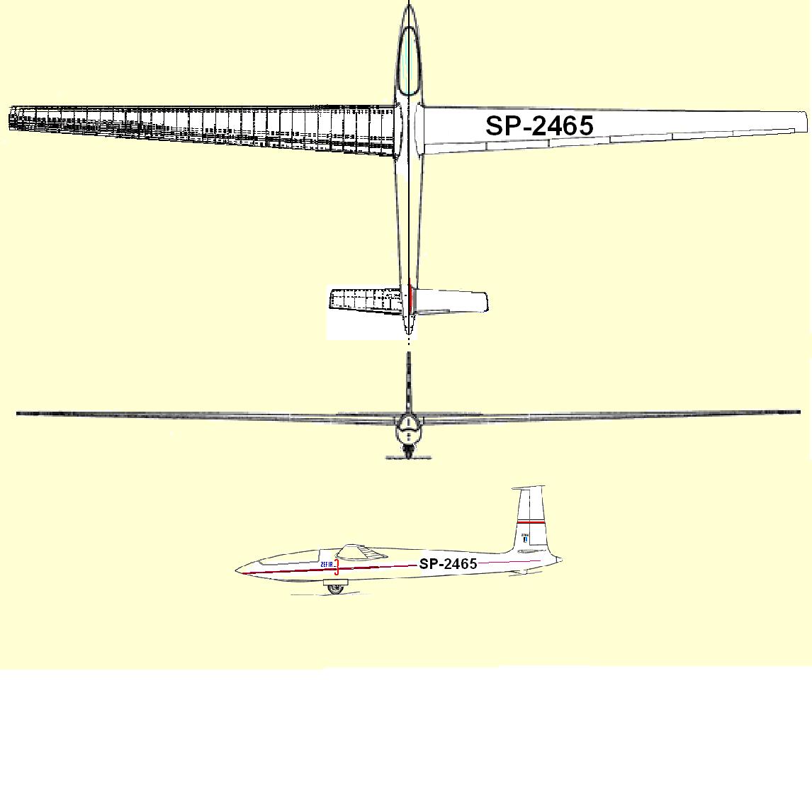

Zefir 3 Plan.JPG [ 66.75 KiB | Przeglądany 3569 razy ]
Wymiary jak na rysunku.
Znalazłem kiedyś relację Piotra Piechowskiego z budowy jego Zefira 4 i na tej podstawie powstanie mój model, oczywiście z uwzględnieniem ich różnicy.

Kadłub ze statecznikiem pionowym wytnę z bloku styroduru z dwóch połówek wydrążonych odpowiednio od wewnątrz lutownicą. Skrzydła pewnie z styropianu oklejonego jeszcze nie jestem pewny czym.

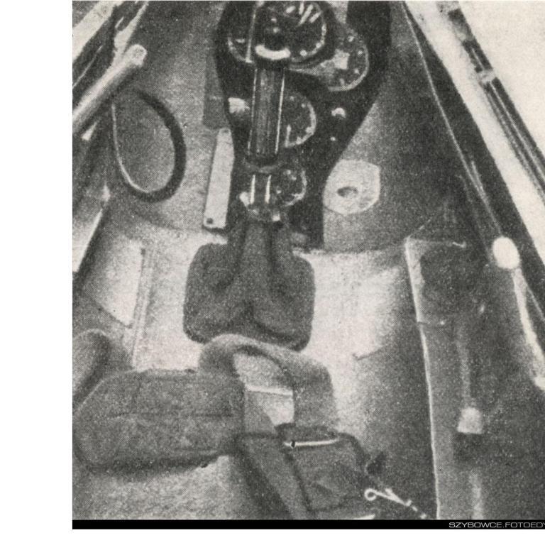

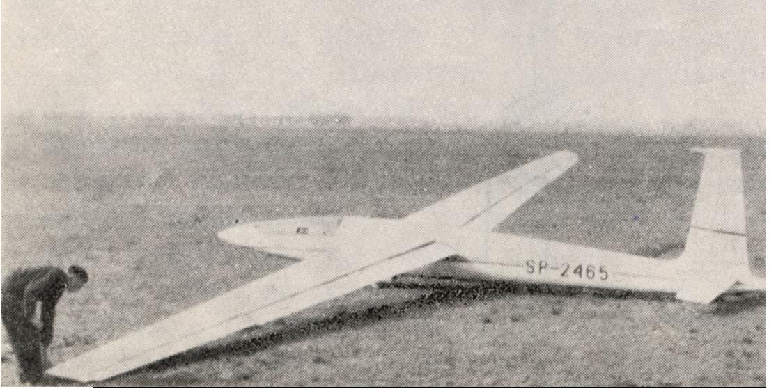

i jeszcze dwa fajne Zefira 3, ale niestety szare
Zefir_3_4.JPG [ 49.91 KiB | Przeglądany 3501 razy ]
Kabina Zef 3.JPG [ 89.79 KiB | Przeglądany 3501 razy ]
Dziękuję Ci za zainteresowanie i chęć pomocy. Jeśli coś ciekawego o Zefirze 3 wynajdziesz, to bardzo proszę.

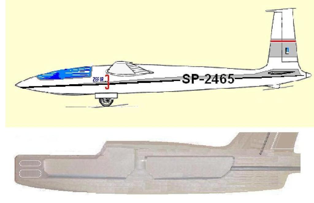

Post: 26 sie 2013, o 23:05
Tadeusz.
Po analizie zdjęć i tego co Napisałeś o jego malowaniu powinien jakoś tak wyglądać.
Zefir 3 szary.JPG [ 47.07 KiB | Przeglądany 3460 razy ]
Niżej wstawiłem rysunek, z innego mojego projektu, pokazujący ideę moich zamiarów wykonania tego niewielkiego kadłuba [80 cm] z styroduru. Dwie połówki obrobione z zewnątrz wraz z statecznikiem pionowym i wydrążone od wewnątrz lutownicą na wyposażenie i wzmocnienia.
Oczywiście będę musiał to bardzo precyzyjnie przemyśleć i narysować, aby potem już tylko dokładnie gdzie trzeba wydrążyć.
Post: 27 sie 2013, o 23:38
Posty: 244
Stefanie, jestem w 99% pewny, że tak to wyglądało w realiach.
