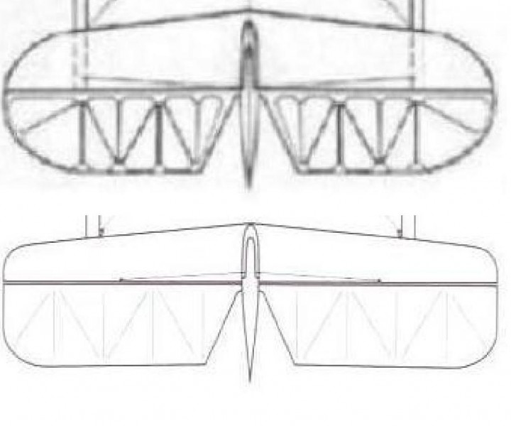

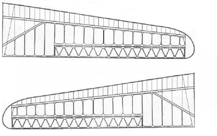

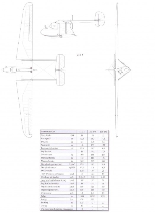

Od jakiegoś czasu rysuję pomału plan ITS-8.
Mam cztery wyjściowe rysunki i w każdym różnią się szczegóły.
ITS Skrzydło.JPG [ 78.51 KiB | Przeglądany 9155 razy ]

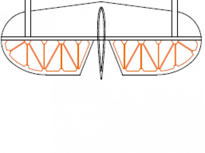

ITS Poziomy.JPG [ 66.62 KiB | Przeglądany 9155 razy ]
ITS Poziomy 3.JPG [ 75.37 KiB | Przeglądany 9155 razy ]

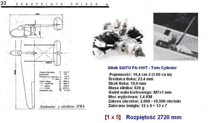

i jeszcze dylemat doboru napędu. Ze znanych mi motorków ten powinien spełnić zadanie, ale trzeba robić lekko.
ITS-8 dobór.JPG [ 87.07 KiB | Przeglądany 9155 razy ]
Proszę o rady.

Tak to jest ze "staruchami"......dysponujesz PKL tom III? Wydaje mi się, że tam jest lepiej rozrysowany. Jeżeli nie masz to daj znać.....pomyślimy coś.
Jeszcze fajnie by było abyś opisał swoje dylematy.

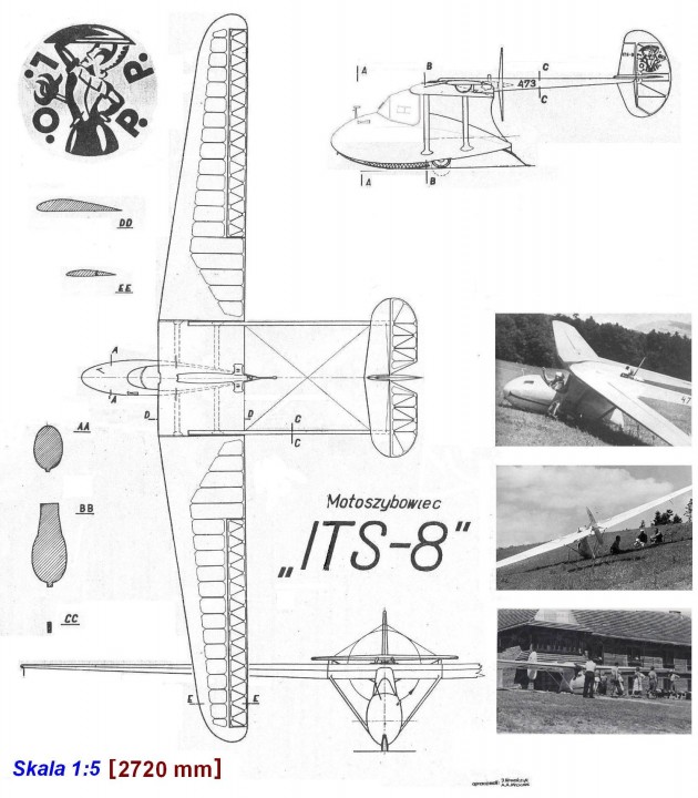

Mam tę pozycję i to od niej zaczęła się moja fascynacja tym motoszybowcem.
ITS-8.jpg [ 219.58 KiB | Przeglądany 9146 razy ]
jest to jeden z rysunków, które biorę pod uwagę.
Dylematy to właśnie jak napisałem różnice w każdym z rysunków.
Coś będę musiał wypośrodkować.

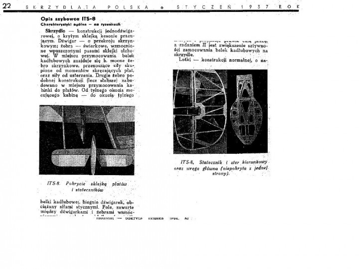

Post: 23 lis 2013, o 21:57

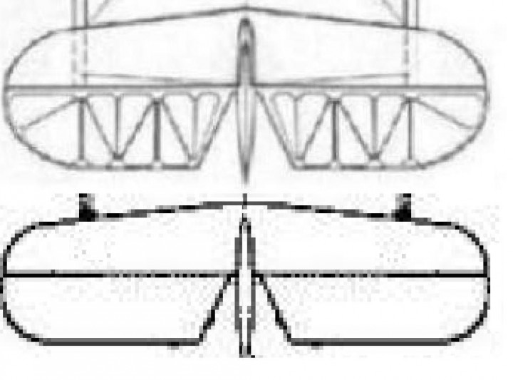

Ze zdjęcia w PKL wynika jednoznacznie , że statecznik ma taki obrys , jak na ostatnim rysunku.
Post: 23 lis 2013, o 22:59
Też ku temu się skłaniam

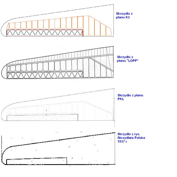

To są same dylematy :D

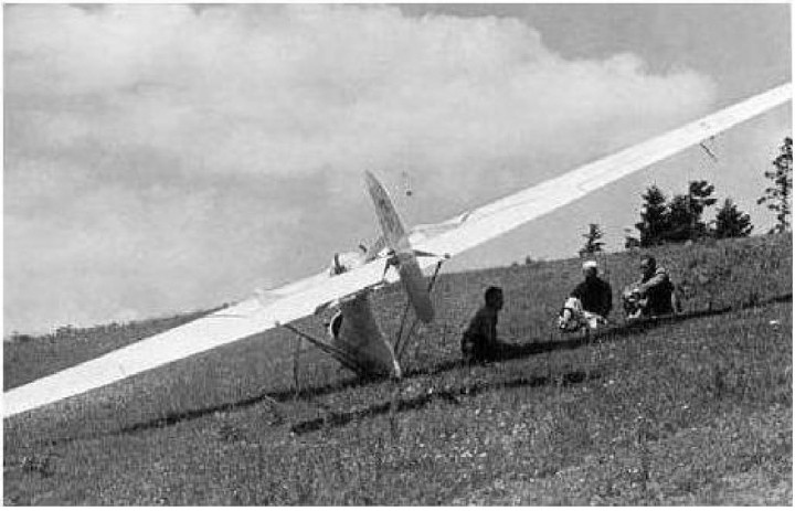

Wystarczy popatrzyć na skrzydło:
Skrzydło 3.JPG [ 102.63 KiB | Przeglądany 9126 razy ]
Na szczęście mam to zdjęcie
ITS-8_z tyłu_3.JPG [ 93.68 KiB | Przeglądany 9126 razy ]
Za pomocą proporcji wysokości statecznika pionowego do skrzydła powinienem ustalić początek lotek. :mrgreen:

Post: 24 lis 2013, o 11:57
Posty: 3842
Myślę, że wypośrodkowanie obrysu nie jest dobrym sposobem. Proponował bym zdecydowanie sie na jedna wersję, moim zdaniem, po analizie zdjęć i rysunków, wersja PKL jest najbliższa oryginałowi, ale to moje zdanie. W trakcie analizowania moich dwóch "starych" projektów, co chwila napotykałem, napotykam na takie dylematy....i to jest piękne :) . Trzeba brać pod uwagę, że rysunki z gazet, czasopism ogólnolotniczych przeważnie są mało dokładne, mają pokazać szybowiec/moto/ w zarysie i często dane są brane z mało wiarygodnych żródeł. PKL jawi sie najprecyzyjniejszym opracowaniem, napewno Pan Glass brał pod uwagę te wszystkie przytoczone przez Ciebie rysunki do narysowania "swojej" wersji ITS-8.
Bacznie obserwuję Twoje poczynania i mam nadzieję, że doprowadzisz ten projekt do końca.....bo ITS-8 to przepiękna konstrukcja. :)
Post: 24 lis 2013, o 12:09
Tak Milo.
Będę się trzymał planu z PKL. Wygląda na prawidłowy.
Zabawa z proporcjami na zdjęciu potwierdziła prawidłowość tej wersji lotek, a zdjęcie, o którym sobie przypomniałem, jednoznacznie potwierdza obrys statecznika poziomego.

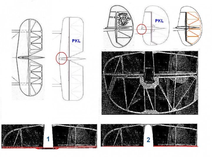

Post: 24 lis 2013, o 19:41
Oczywiście nie wszystko. Nie ma tak łatwo.

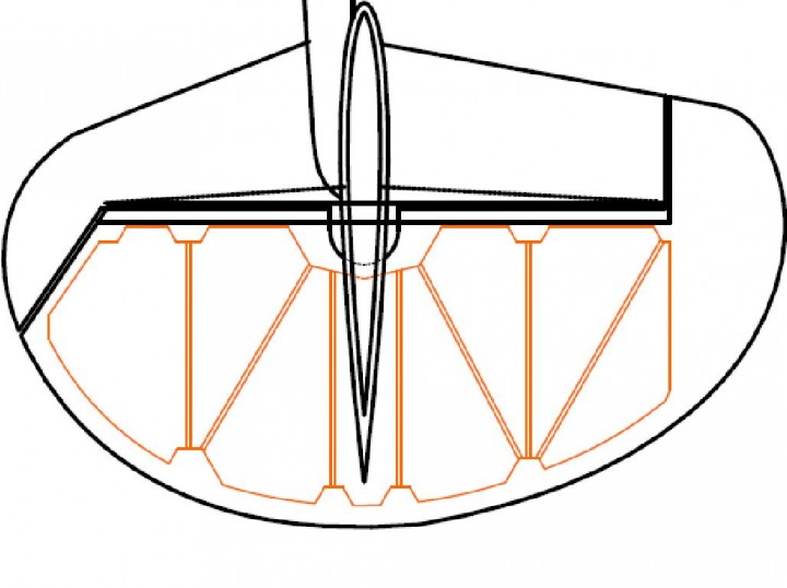

Kolejny dylemat z mocowaniem statecznika pionowego na poziomym.
MOCOWANIE PIONOWEGO.JPG [ 143.42 KiB | Przeglądany 9108 razy ]
są dwie możliwości 1 lu b 2
Tu rysunki w PKL Andrzeja Glasa nie są precyzyjne.
Co Sądzicie Panowie o tym problemie?
Post: 24 lis 2013, o 21:05
Posty: 3842
Wydaje mi sie, że to akurat najmniej kłopotliwy element do rozwiązania. Pionowy stoi na poziomym, związany z jakimś dźwigarkiem. "2" chyba jest najlepsza, a rysunki w PKL nie zawsze sa precyzyjne trzeba sie czasami domyślać i samemu kombinować, chodzi o szczegóły ;) Osobiście to stosuję jeszcze jedną metodę "projektowania" tego typu modeli. Dokładnie analizuję, oglądam inne, bardziej dokładne rysunki szybowców z tamtego okresu....np plany Komara bis, SG-3 z Modelarza.......książke o budowie CWJ z MLP.....Wszystkie te konstrukcje niewiele sie różnią technologicznie między sobą, można podpatrzyć, wzorować się. :)
