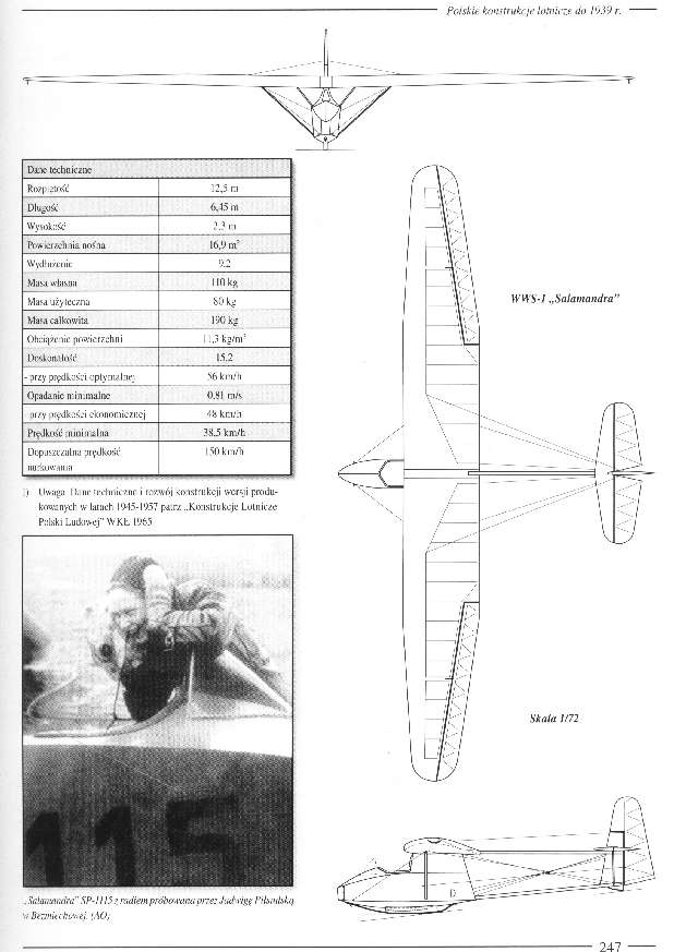

Klasyczny przedwojenny szybowiec szkolny....tekst jak zwykle ten sam.....kawał historii polskiego szybownictwa i mnóstwo karier lotniczych na nim sie zaczęło.
Zbudowano juz wiele modeli tego szybowca, ale odświerzam temat.....wydaje się być idealny do odwzorowania w "nurcie' Klubu 1:6, tym bardziej, że dostępne są bardzo dobre plany. Wychodzi nielichy modelik :). Jeden z moich faworytów na kolejny model.

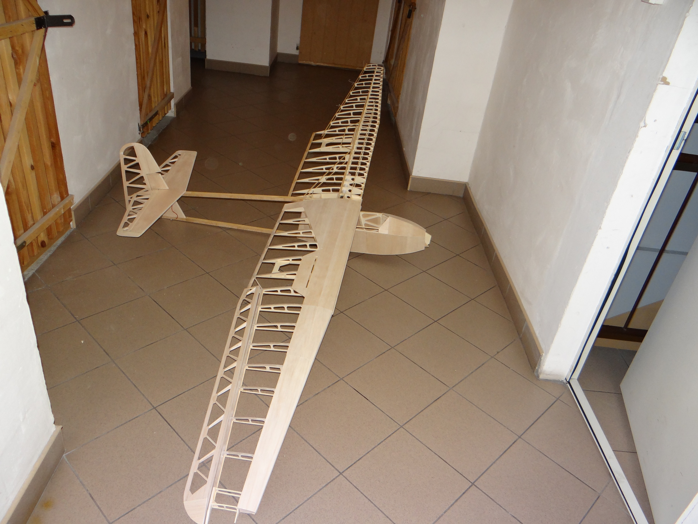

kupiłem KIT Salamandry od IVO MIKACA skala1;4 i po miesiącu lepienia tak to wygląda

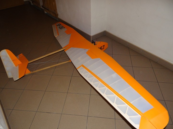

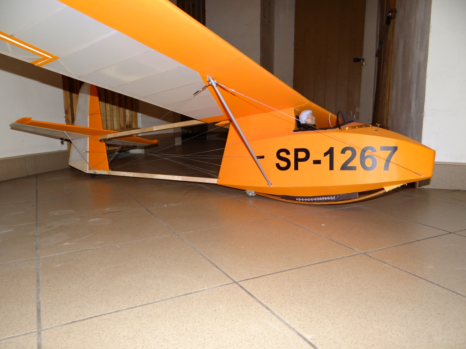

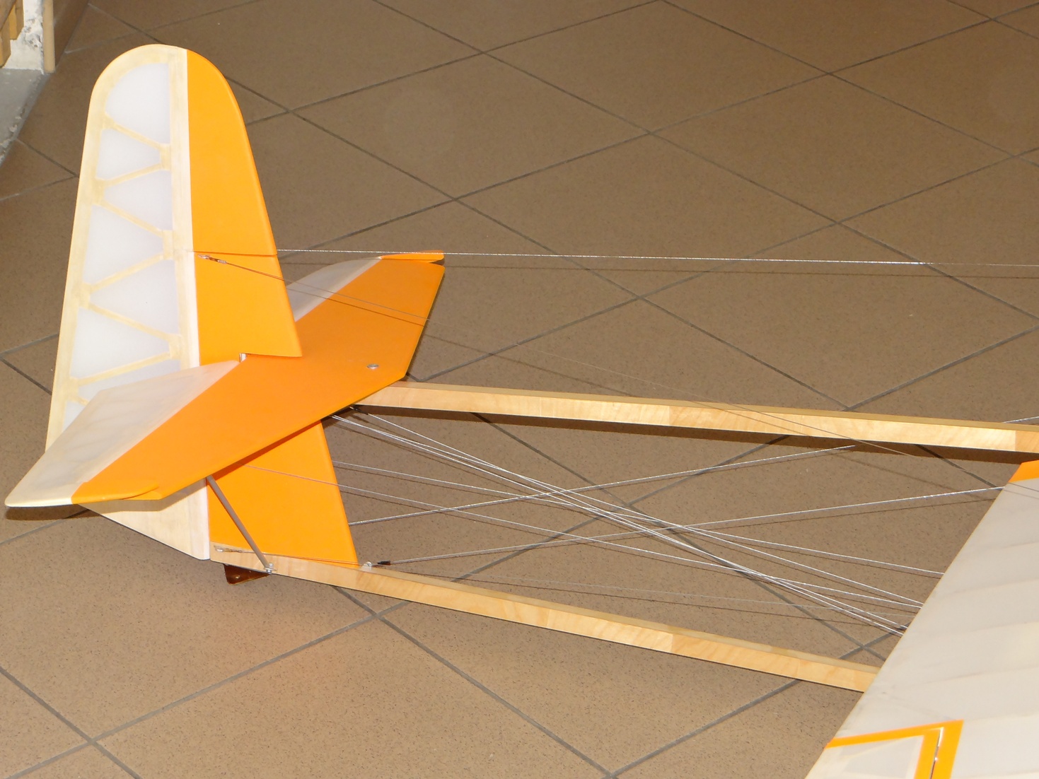

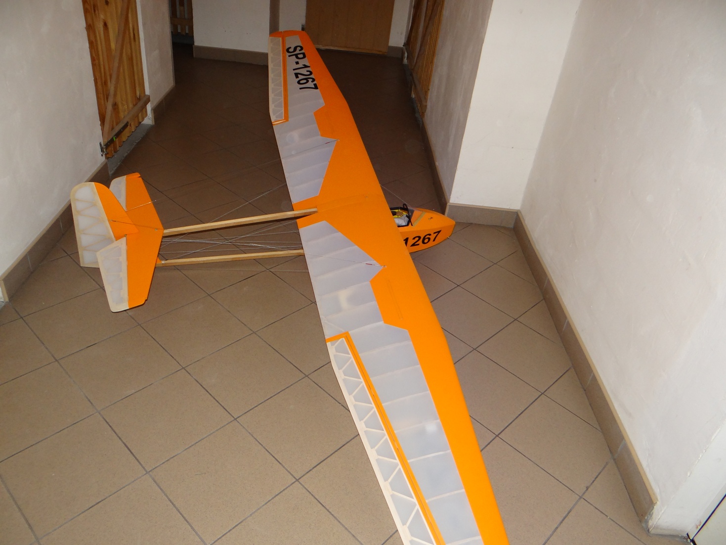

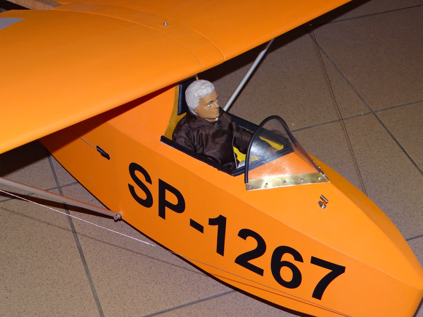

Salamandra musi być z drewna ,moja 3,2 metra sosna sklejka balsa zrobiona w 90 % do wykończenia tylko zastrzały i reszta olinowania

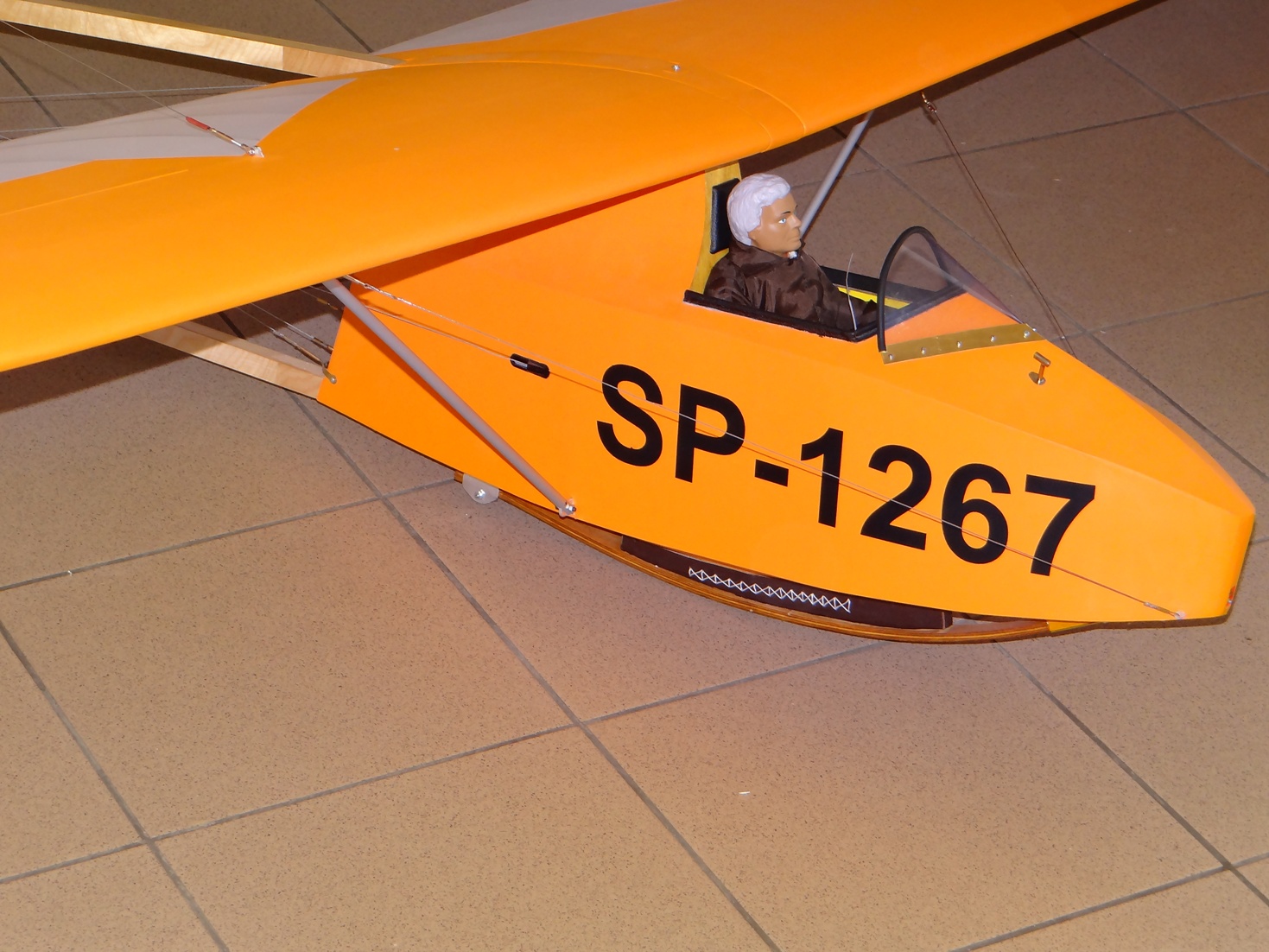

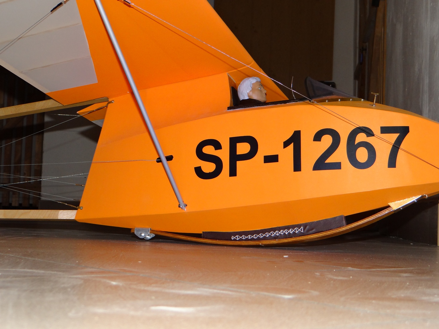

NO !!!!!! teraz jest koniec w niedziele za pysk i w przestworza

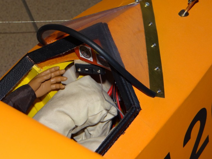

Gratulacje, piękne wykonanie. Zastanawiam sie tylko jak pomieściłeś całą elektronikę. Czyżby pilot ja zastępował? :lol:

pod skrzydłem i na dziobie półka pod akumulatory lipol
