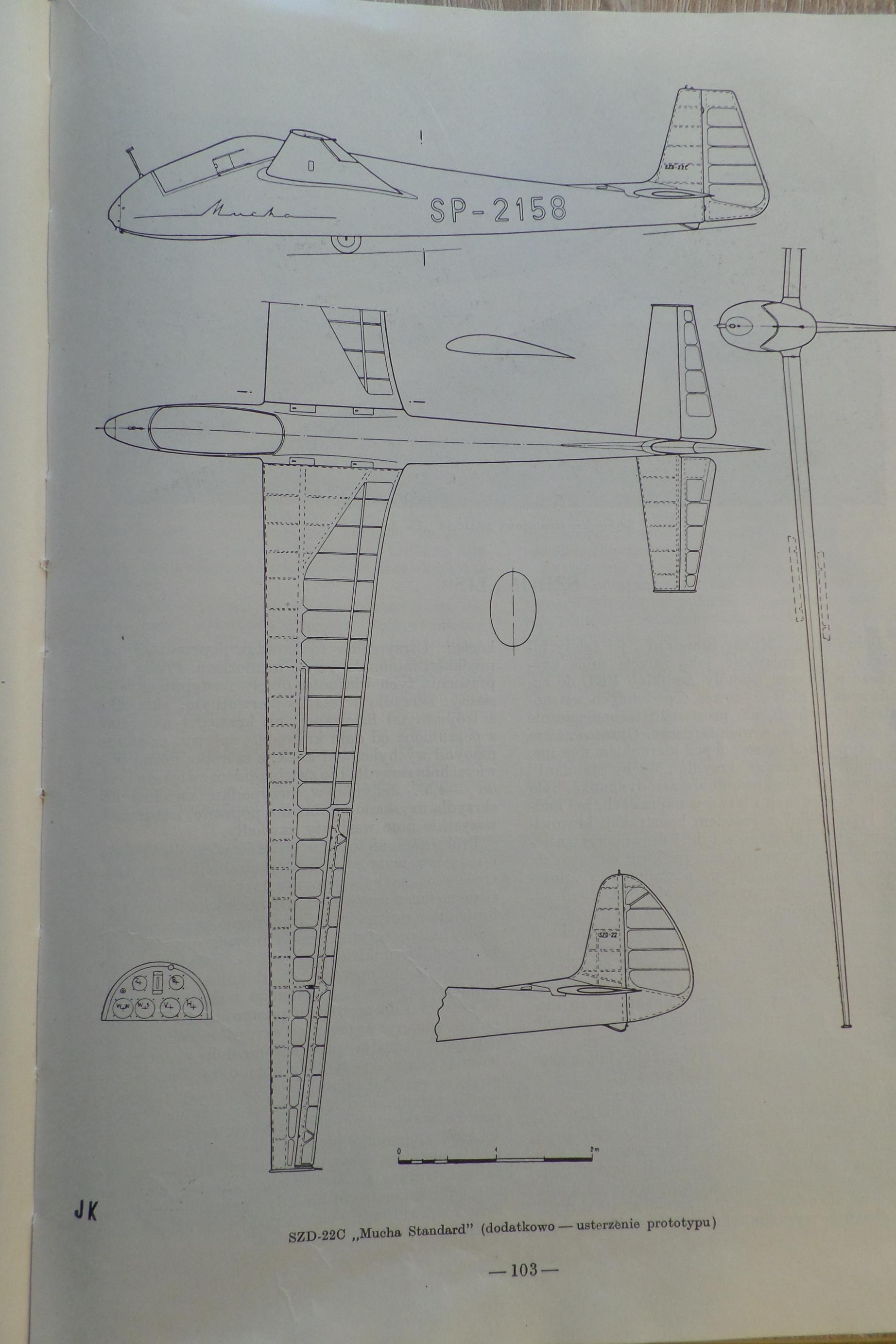

Post: 14 sie 2015, o 07:34
Żródło: Sailplanes 1945-1965, Martin Simons
Mucha standard1.png [ 1.11 MiB | Przeglądany 3297 razy ]
