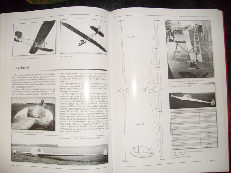

Taki z 1931.
Nie mam go zeskanowanego.
To w takiej formie pod rozwagę.

Post: 25 kwie 2012, o 21:31
Prawdziwe wyzwanie :!:
Jako że fascynują mnie bezogonowce umieszczam w poczekalni ;)

Zgadzam się. Prawdziwe.

Do tego projektu tylko i wyłącznie samostateczny profil. Z "białej serii" była książka " Latające skrzydła klasy..." Świetna lektura w kontekście właśnie takich szybowców jak ten.

Sławku to wiem.
Tylko samostateczny.
Obawiam się, że trzeba by zrobić kilka modeli próbnych, aby to prawidłoo latało.

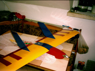

Witam !
Dlaczego profil samostateczny ?
Mam wykonane modele skrzydelek i nieposiadaja one profili samostatecznych
Mam tez szybowca o rozpietosci 2m i cieciwy plata 38cm
W centroplacie posiada klapy ,a na koncowkach sa lotki
Przerobilem tak ,ze zostalo samo skrzydlo i, aby bylo gdzie umiescic silnik ,akumulatory, regulator to dorobilem skromny kadlub i stateczniki pionowe
Za stery wys.odpowiadaja teraz klapy,a lotki za lotki
Moedel w tym ukladzie lata o wiele lepiej jak pelnowymiarowy szybowiec

Witam ! Skrzydelko w calej okazalosci
Oto skrzydelko od tego szybowca glębokosc plata to 38 cm a rozpietosc to 2m (profil RG15)

Jednak cięciwy i wydłużenie zupełnie inne w obu przypadkach.

Prawda jest ze my z kolega robilismy testy na roznych skrzydelkach i dziwie sie ze koledzy buduja tzagi ,to przeciez skomplikowane skrzydlo
Bralismy udzial w zawodach Latajacych wynalazkow w Starogardzie Gdanskim i mielismy tam przerozne latajace skrzydelka
Najwazniejsze w tym jest to ,aby dobrze dobrac srodek ciezkosci modelu
Kolega wykonal takie skrzydelko i wyszedl nie zly przecinak tzn.na bardzo malym silniczku (pojedynczy CD rom)
Latalem tym modelem i wspaniale mi sie latalo
