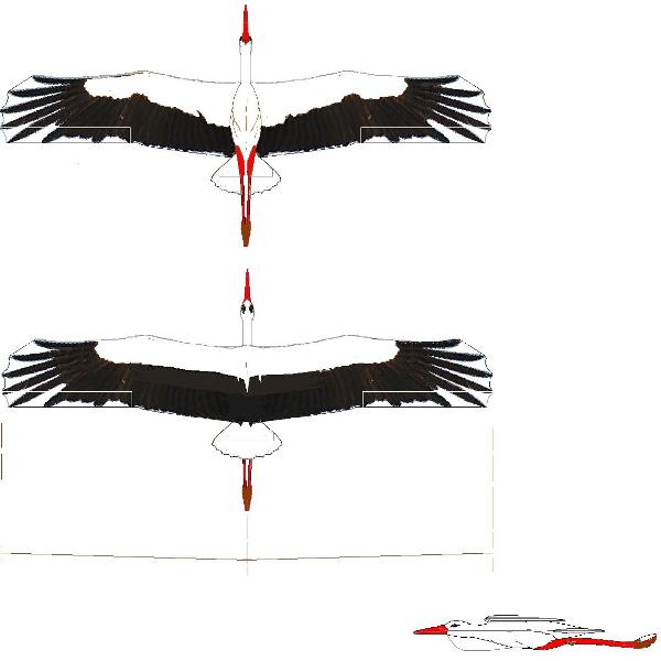

Jakiś czas temu wyrysowałem taki model.
Największy problem, który przyznaję, wstrzymał mnie z dalszym działaniem to jak tym wylądować. Stąd takie wole pod głową. Wygląda to paskudnie.
Macie może jakieś pomysły?

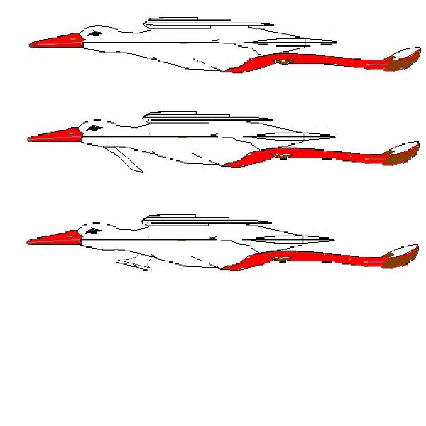

Sławek mi głowę otworzył.
Teraz się będę zastanawiał dalej.
Dyskusja mile widziana.

Post: 27 kwie 2012, o 22:06
Posty: 3022
Płoza na zawiasie z przodu, do tego prosty układ dźwigni rozwiąże Twoje problemy :) Za jakiś czas mógłbym zrobić jakąś symulację o co chodzi.

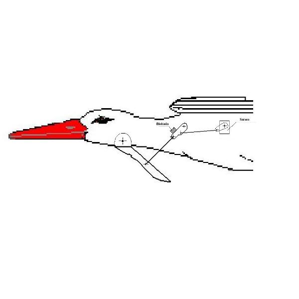

Co Sądzisz Sławku o takim rozwiązaniu?
Oczywiście to tylko schemat.

Post: 2 maja 2012, o 20:15
Posty: 3022
Koncepcja właśnie taka o jakiej myslałem z tym że ramię pomiędzy płozą a kadłubem podzieliłbym na dwie części połączone zawiasem. Musiałbym to rozrysować w wolnym czasie.

Post: 2 maja 2012, o 20:34

Chyba się da ale nie zajmowałem się tym tak bardzo, można za to wyrysować całość w kilku położeniach.

Przyjrzałem się jeszcze raz na temu popychaczowi i wydaje mi się, ze zmieści się w jednym kawałku w kadłubie. Będzie mocniejszy i lżejszy, Chyba, ze myślisz podłączyć do tego kolana cięgno od serwa?
EDIT: z tym, ze wtedy siły będą przenoszone na serwo. Z tym, jak pisałem, nie mam dowświadczenia.

Zrobienie zawiasu w połowie pozwoli na wykonanie prostego mechanizmu blokady w taki sposób że serwo nie będzie obciążone żadnymi siłami podczas lądowania.
