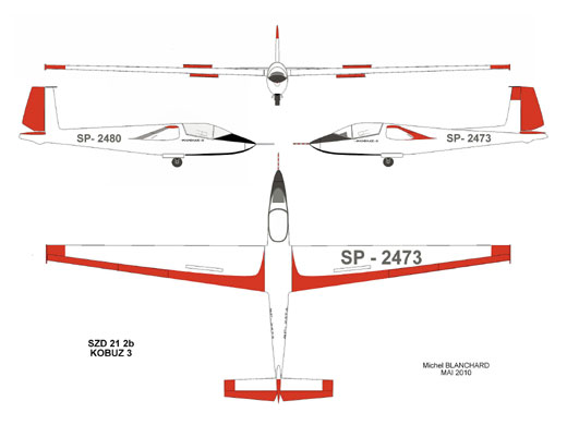

Post: 24 kwie 2012, o 22:53
No to ja Kobuza w kolorkach....piękny :)
SZD-21-2B_Kobuz_3_3v.jpg [ 20.96 KiB | Przeglądany 4364 razy ]

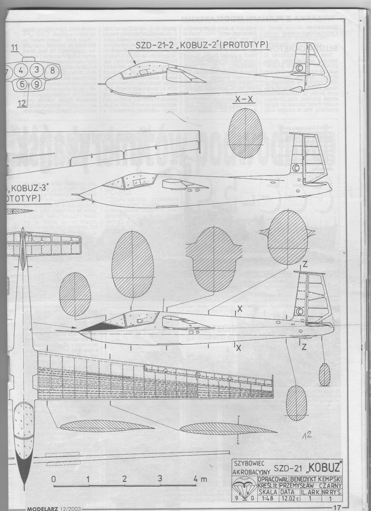

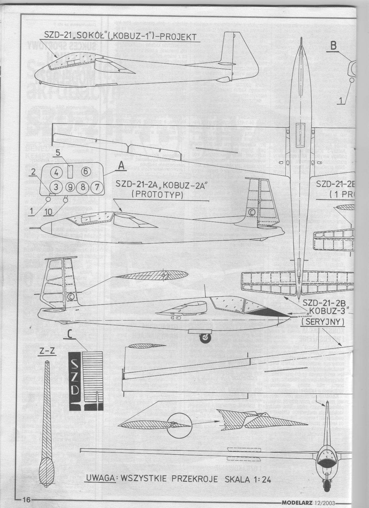

Post: 28 kwie 2012, o 10:34
Rysunki - może będą w czymś pomocne
kobuz.jpg [ 305.22 KiB | Przeglądany 4259 razy ]
kobuz 1.jpg [ 327.27 KiB | Przeglądany 4259 razy ]
Post: 28 kwie 2012, o 10:38
Do zrobienia półmakiety powinno wystarczyć a już na 100% do wyznaczenia bryły 3d

Post: 28 kwie 2012, o 10:47
Według mnie wystarczy zachowanie proporcji , w miarę zgodne z oryginałem przekroje kadłuba i rozmieszczenie elementów konstrukcji wewnętrznej ( rozstaw żeber, dźwigarów ) o ile pokrycie było płócienne . Jeśli sztywne - np. sklejka , nawet to nie jest konieczne .
