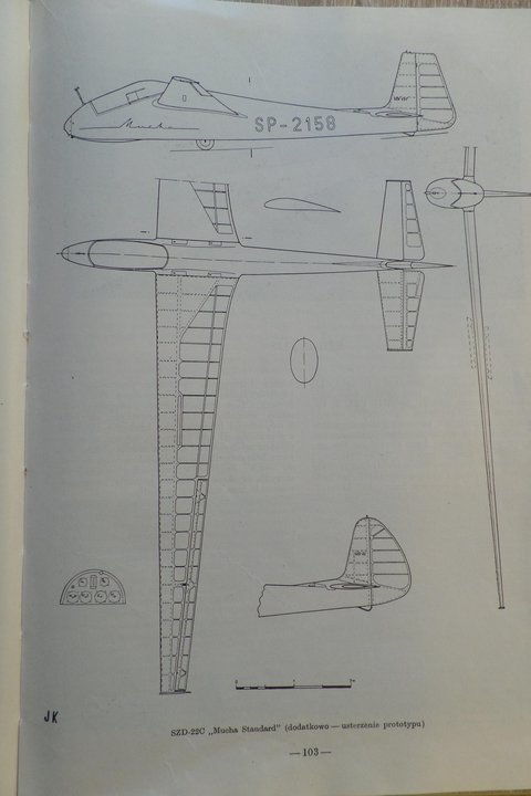

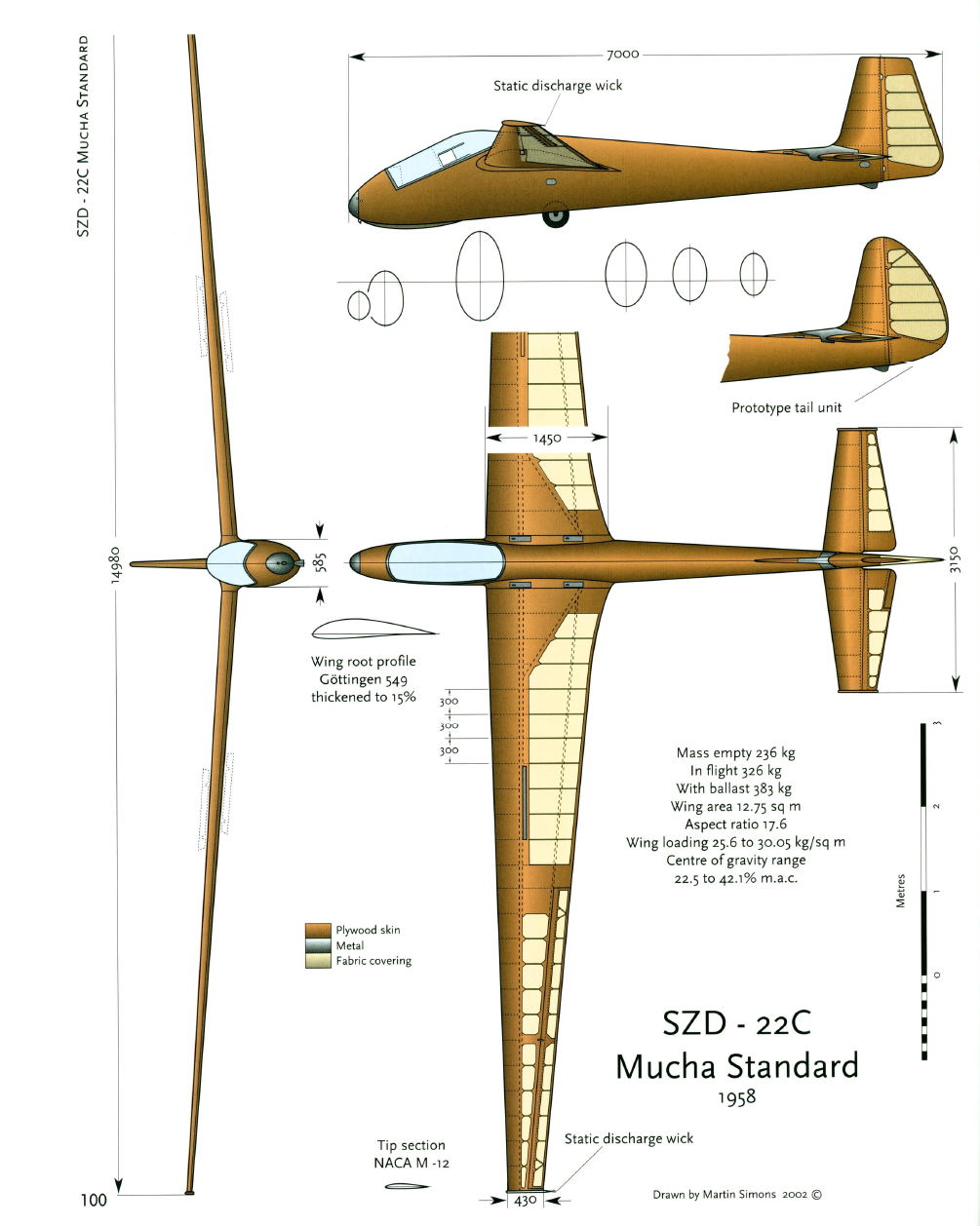

Żródło: Sailplanes 1945-1965, Martin Simons
Mucha standard1.png [ 1.11 MiB | Przeglądany 2701 razy ]
Mucha standard2.png [ 323.3 KiB | Przeglądany 2701 razy ]
Mucha standard.png [ 724.97 KiB | Przeglądany 2701 razy ]
Źródło: Konstrukcje Lotnicze Polski Ludowej, WKiŁ, 1965
SAM_4618_.jpg [ 675.27 KiB | Przeglądany 2700 razy ]
SAM_4622_.jpg [ 743.38 KiB | Przeglądany 2700 razy ]
SAM_4624_.jpg [ 604.23 KiB | Przeglądany 2700 razy ]
SAM_4625_.jpg [ 352.25 KiB | Przeglądany 2700 razy ]

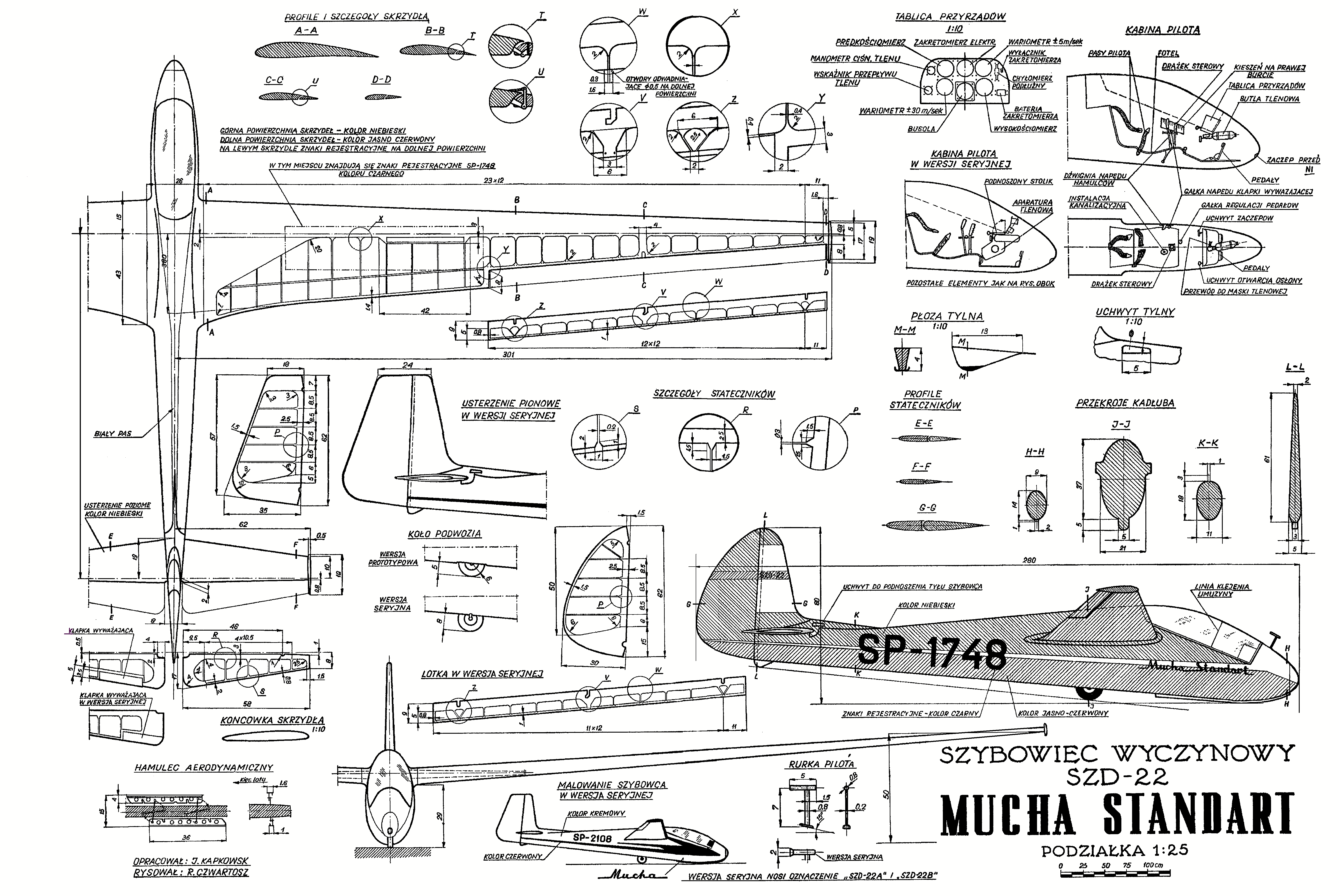

Tomek masz zamiar rysować Muszkę ? może to się przyda ;)
SZD22_Mucha_Standart.gif [ 514.16 KiB | Przeglądany 2688 razy ]
