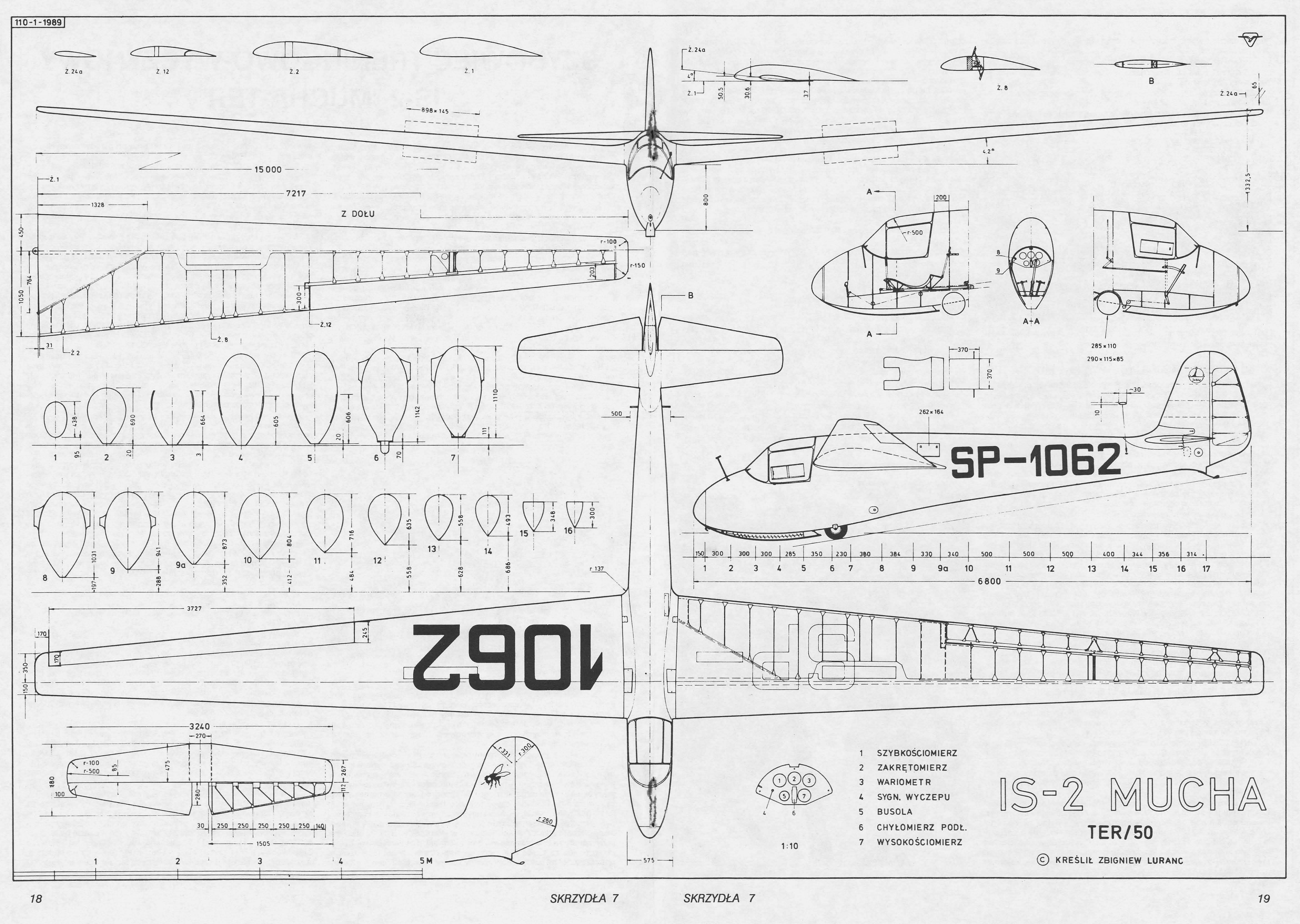

Ze względu na to , że Sławek narysował płaty do Muchy Sto, zbudowanie i narysowanie terki jest o wiele łatwiejsze - mamy płaty. Róznice między płatem terki a Setki zawierają się wewnątrz skrzydeł, inny roztaw żeber, inny spływ, itd, najbardziej widoczną są hamulce, innego typu. Zostaje kadłub i usterzenie. Dysponuję bardzo dokładnymi planami terki z Mini Repliki. Temat oczywiście pod dyskusję. Szybowiec wyjątkowy, nieprzeciętnej urody, wprowadził polskie szybownictwo "na salony". Wrzucam skan rzutów z książki A. Glassa "Konstrukcje Lotnicze Polski Ludowej", to tak na dobry początek.

jeżeli się nie mylę to plany terki były w Modelarzu, oczywiście z przekrojami kadłuba. musiałbym poszukać.

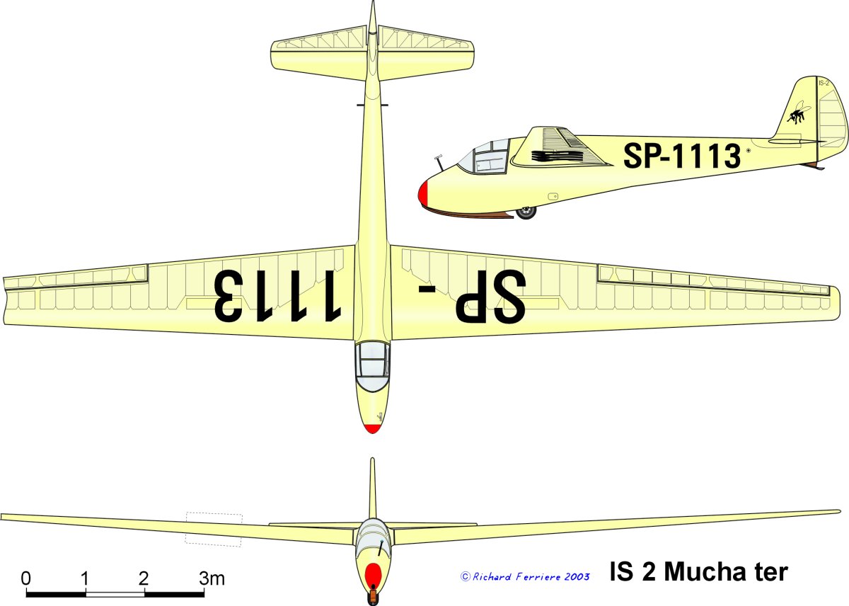

Milo to ja Ci podrzuce Twoją Muszke w kolorze :lol:
