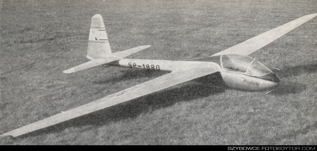

Przypomniał mi się ten szczególny szybowiec wielu talentów.
Nie należy o nim zapominać.
https://www.google.pl/url?sa=t&rct=j&q= ... Hg&cad=rja
pliszka_sp1980_klpl_01.jpg [ 174.95 KiB | Przeglądany 10561 razy ]

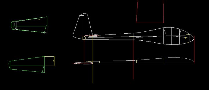

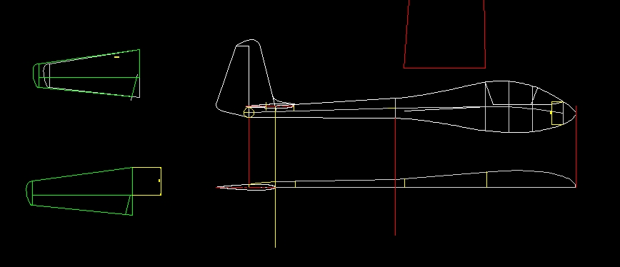

Hmmm, jest brana pod uwagę, od dawna. Wstęp zrobiłem kiedyś, przeliczyłem, zwymiarowałem pod easy i płat od Kobuza, tylko w trapezie.
pliszka.jpg [ 55.23 KiB | Przeglądany 10558 razy ]

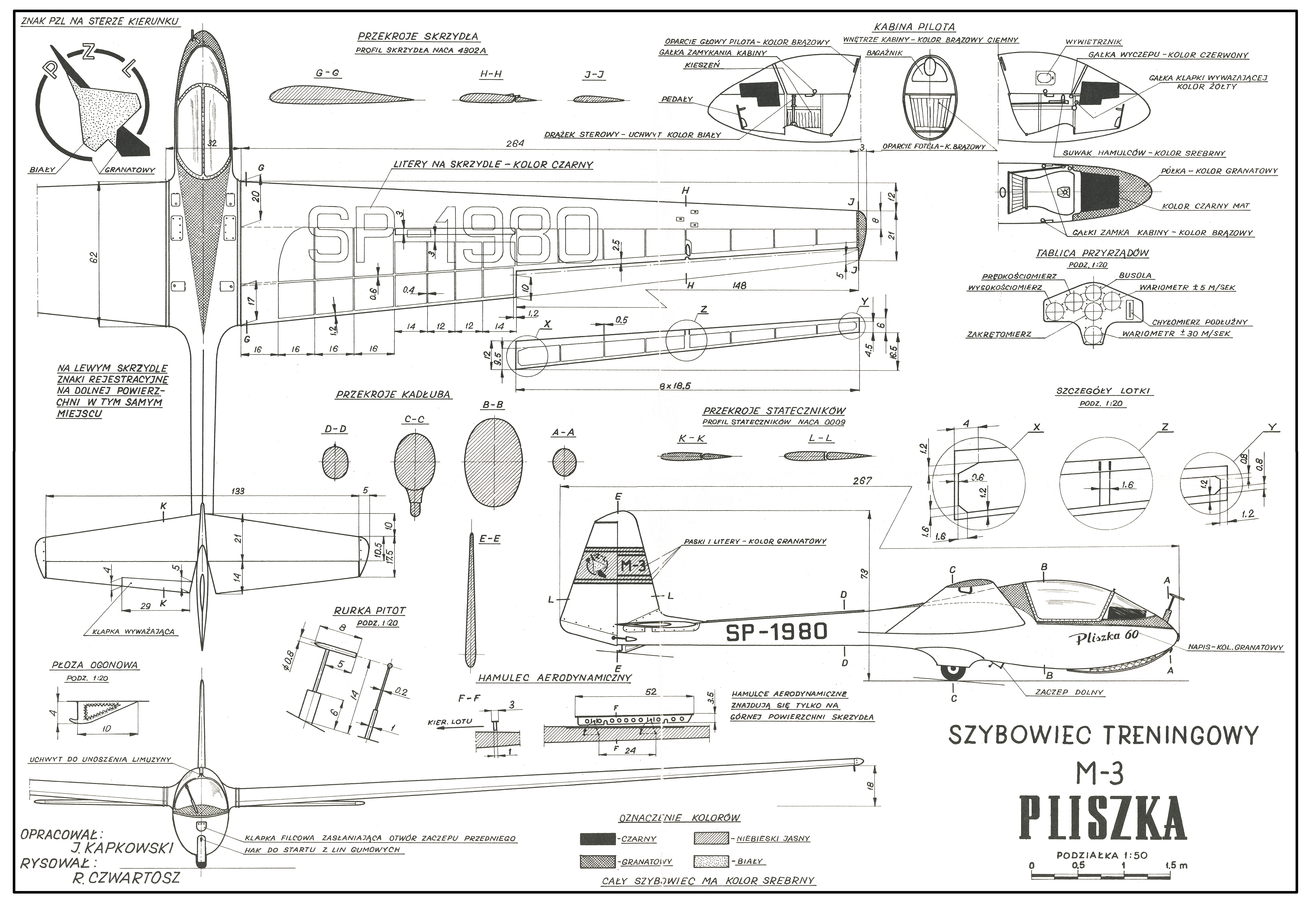

Załączam plan z pierwszego posta, w lepszej jakości.
M-3 ''Pliszka''.jpg [ 4.6 MiB | Przeglądany 10487 razy ]
