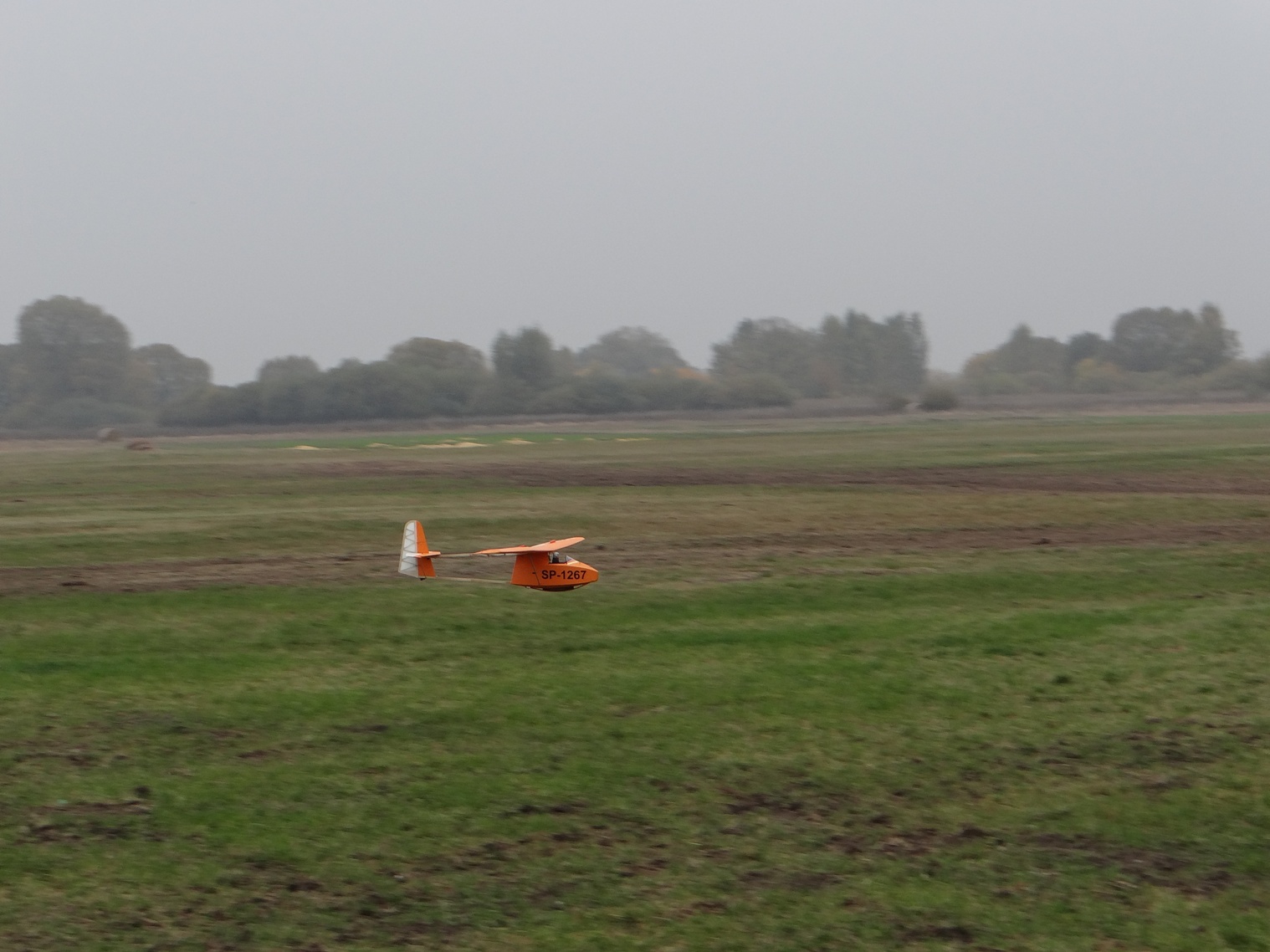

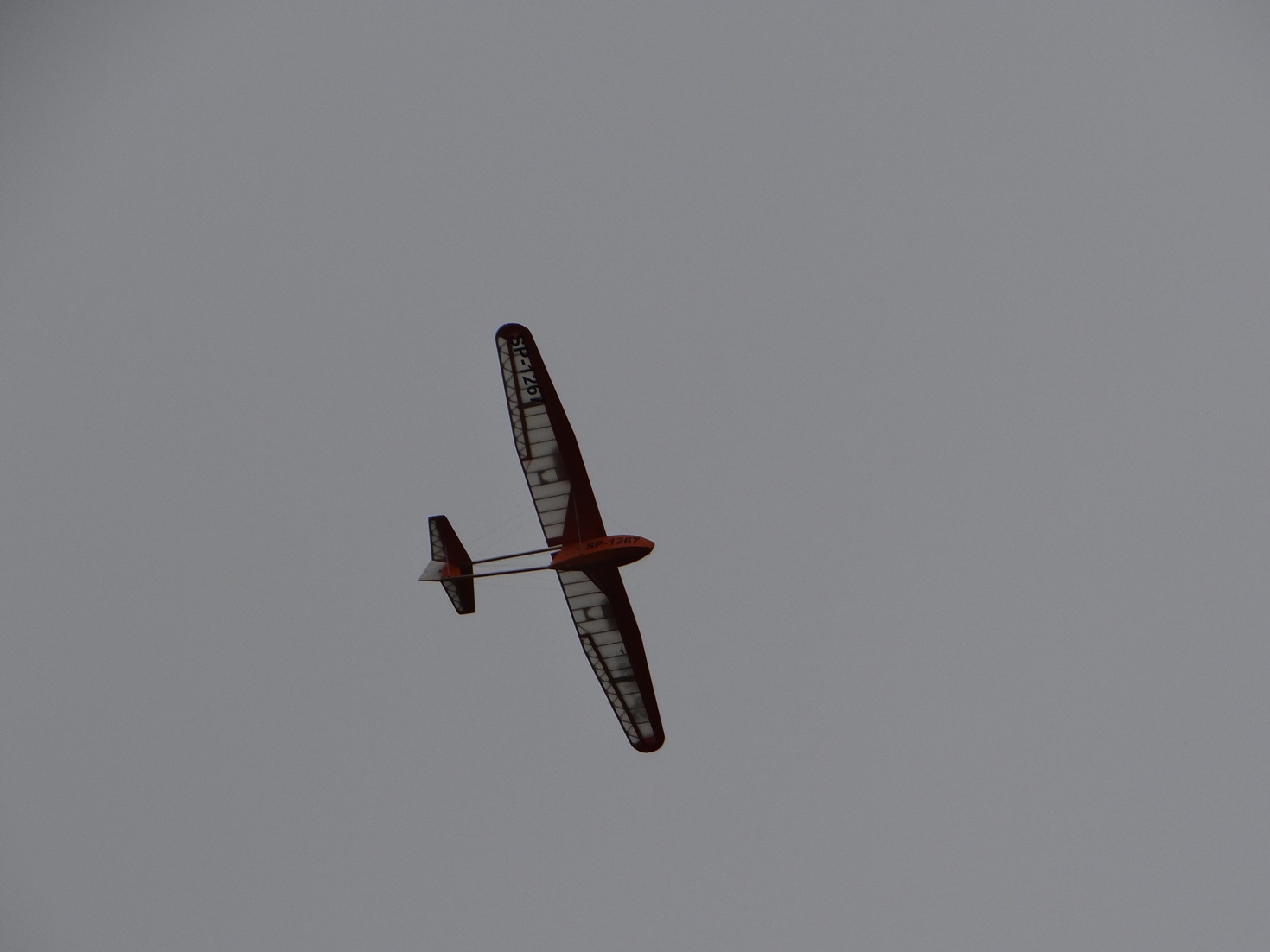

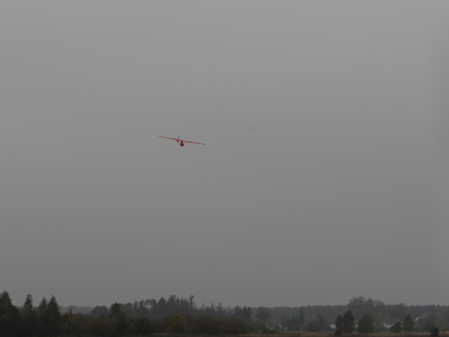

Salamandra po oblocie lata bajecznie nawet w atermicznych warunkach
DSC01441.JPG [ 410.23 KiB | Przeglądany 1416 razy ]
DSC01440.JPG [ 272.78 KiB | Przeglądany 1416 razy ]
DSC01436.JPG [ 266.71 KiB | Przeglądany 1416 razy ]

Pablo zdradź troszkę szczegółów konstrukcyjnych... Jak robiłeś belki, czym kryłeś, jak malowałeś... Plyzzz... ;) W locie (i nie tylko z resztą) wygląda przepięknie :D A może masz więcej zdjęć z budowy?
Post: 13 paź 2013, o 18:59
Posty: 34
Lokalizacja: Wągrowiec
belke kleiłem z 2xlistwa sosnowa i boki za sklejki 1.5 mm i to kleiłem w kontowniku aluminiowym kupionym w markecie Briko marche ,wejdz na Polskie Forum Modelarskie RC i tam w dziale szybowce makiety kolega Kris1 dokładnie relacjonuje budowe tej Salamandry .Jednak jak masz jeszcze pytania to pisz chętnie pomoge kryłem całą Salcie folią ORATEX -imitacja płótna
