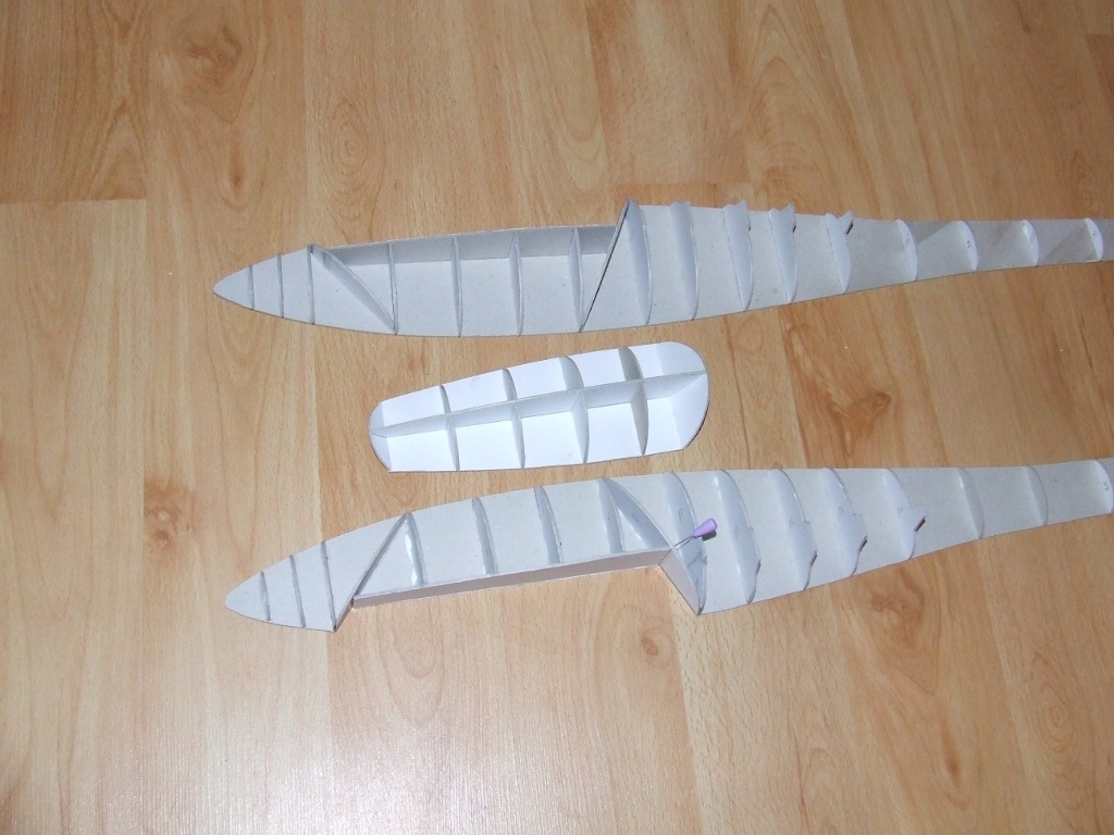

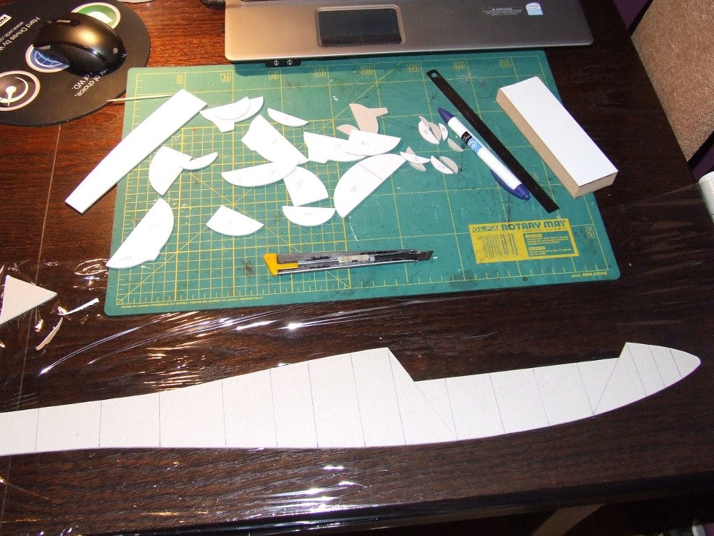

Zacząłem dłubać kopytko metodą jakby to nazwać... no cóż - chałupniczą :) tekturka 1,5mm i nożyk Olfa - pierwsze efekty są takie...
Komentarz: tak to wygląda
DSCF2036.JPG [ 214.98 KiB | Przeglądany 24824 razy ]
Komentarz: przekułem w coś takiego
DSCF2035.JPG [ 215.85 KiB | Przeglądany 24824 razy ]
Komentarz: chaos...
DSCF2032.JPG [ 234.24 KiB | Przeglądany 24824 razy ]

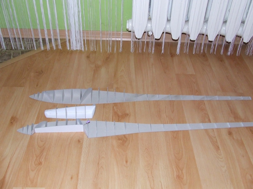

Post: 21 paź 2012, o 13:48

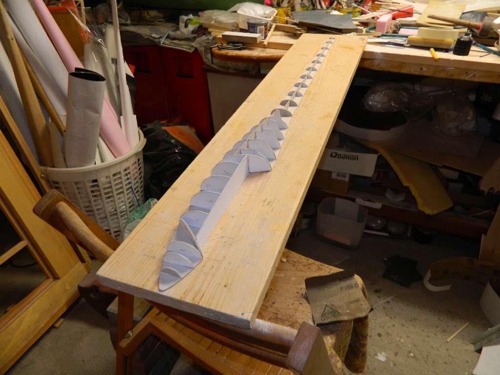

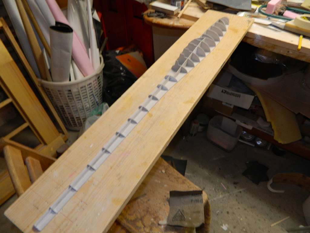

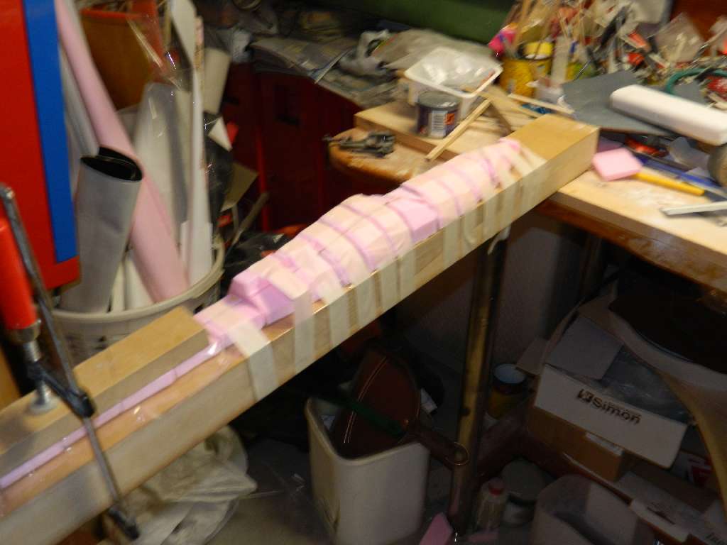

Wczoraj Piotrek dostarczył mi jeden bok kopyta, zrobiony z tektury... doskonała robota :) . Biorę się więc za wypełnianie wolnych przestrzeni styrodurem. Projekt nabiera kształtu :D
DSCN0714.jpg [ 117.7 KiB | Przeglądany 24800 razy ]
DSCN0716.jpg [ 131.1 KiB | Przeglądany 24800 razy ]

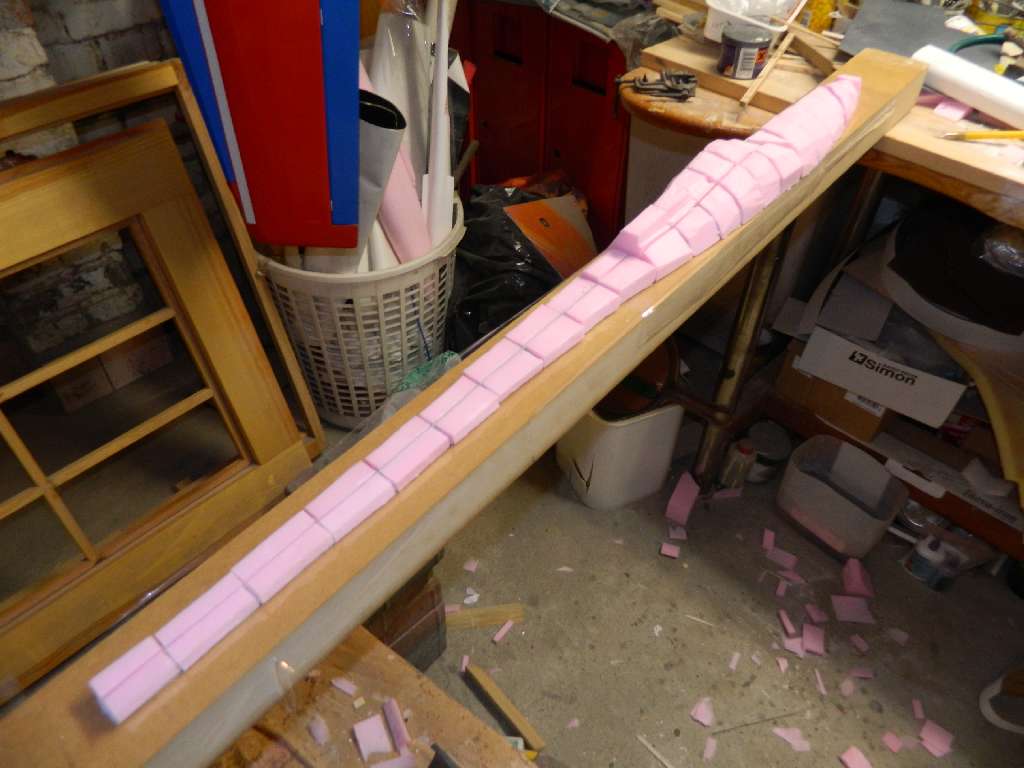

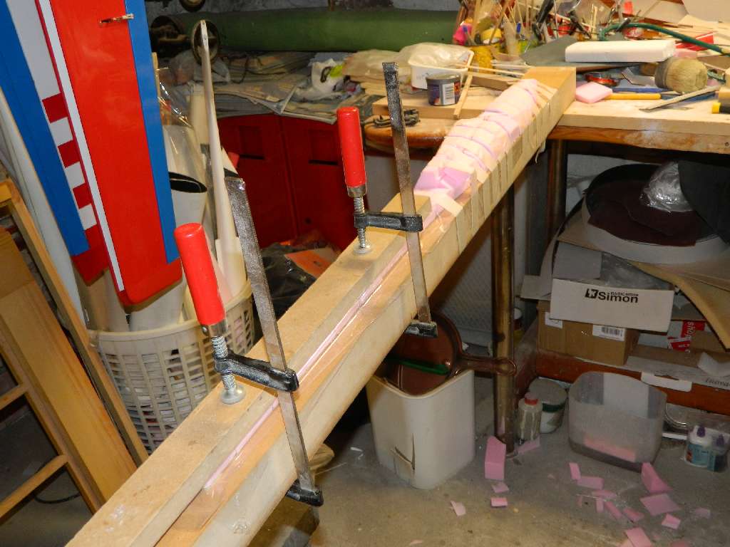

Szkielet tekturowy wypełniłem styrodurem. Styrodur klejony Soudalem 66A. Wszystko stabilnie zamocowane na grubym kawałku mdf-u, jest idealnie prosty i równy. Niech teraz popracuje klej.... :)
DSCN0719.jpg [ 126.58 KiB | Przeglądany 24889 razy ]
DSCN0720.jpg [ 116.99 KiB | Przeglądany 24889 razy ]
DSCN0721.jpg [ 141.58 KiB | Przeglądany 24889 razy ]

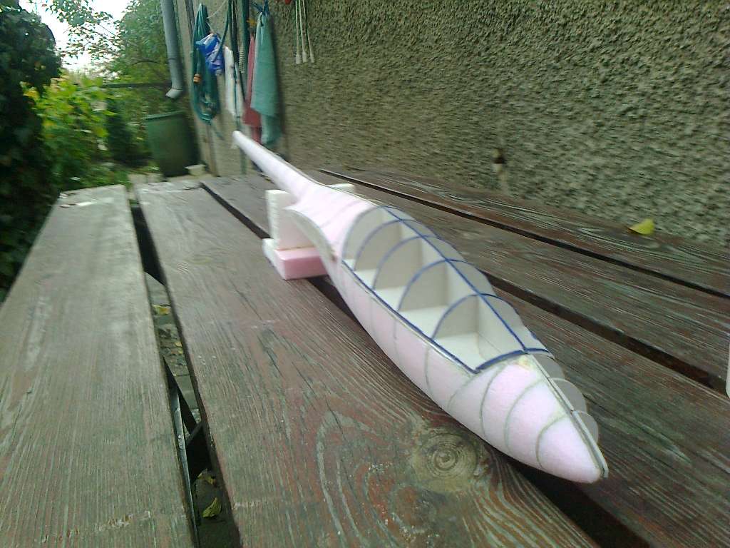

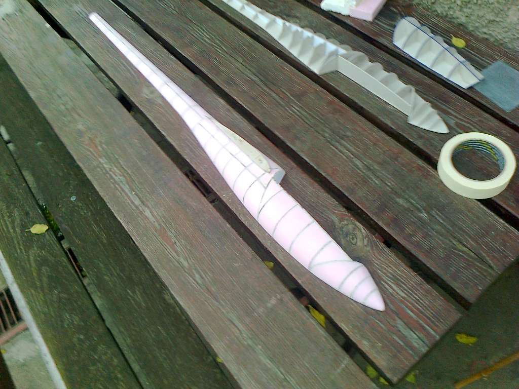

Post: 24 paź 2012, o 16:41

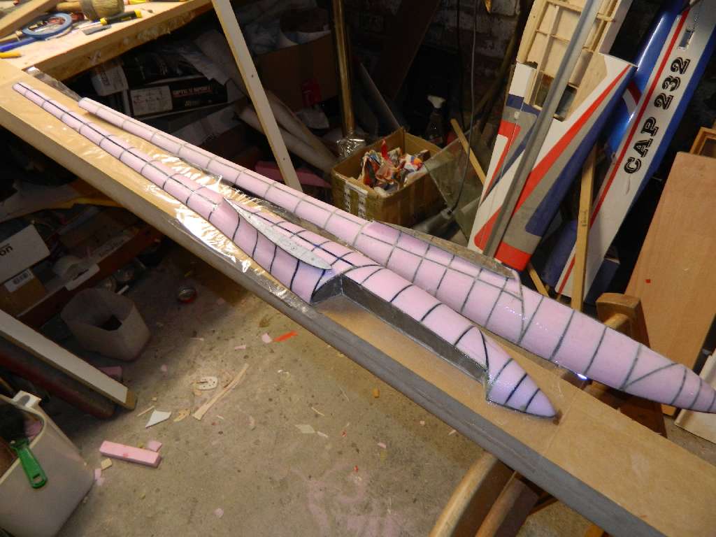

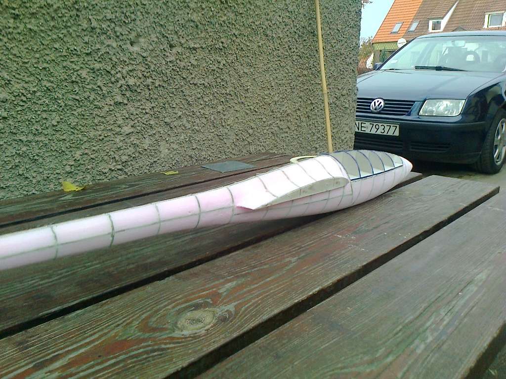

Jedna część kadłuba zasadniczo ukształtowana. Wyprowadzenie przejścia kadłub-skrzydło nie było trudne, Piotrek dał gęsto wręgi, ale wymagało to miejsce dość dużej uwagi. Technologia z tekturowym szkieletem, wypełnieniem ze styroduru na Soudal 66A, sprawdza się. Jest parę rzeczy do poprawy, ale myślę, że o tym napiszemy na koniec. Raczej są to drobne, choć nie ukrywam dość istotne dla samej obróbki kopyta, tematy.
Przepraszam za jakość zdjęć ;) robiłem komórką.

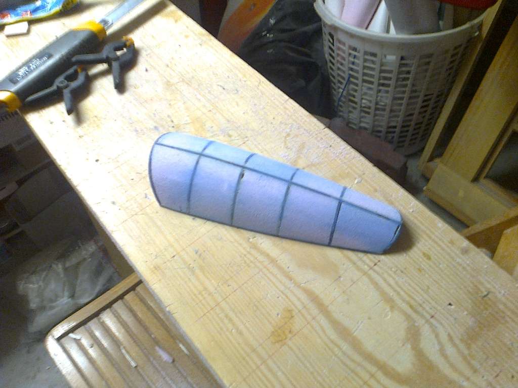

Post: 25 paź 2012, o 22:20
Owiewka kabiny....jutro jedzie do Piotrka :)

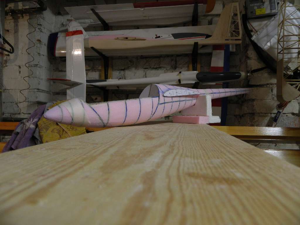

Post: 27 paź 2012, o 19:39

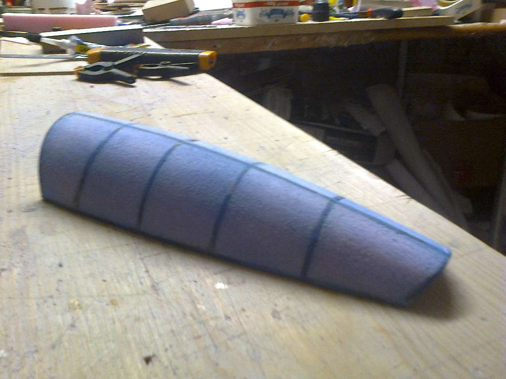

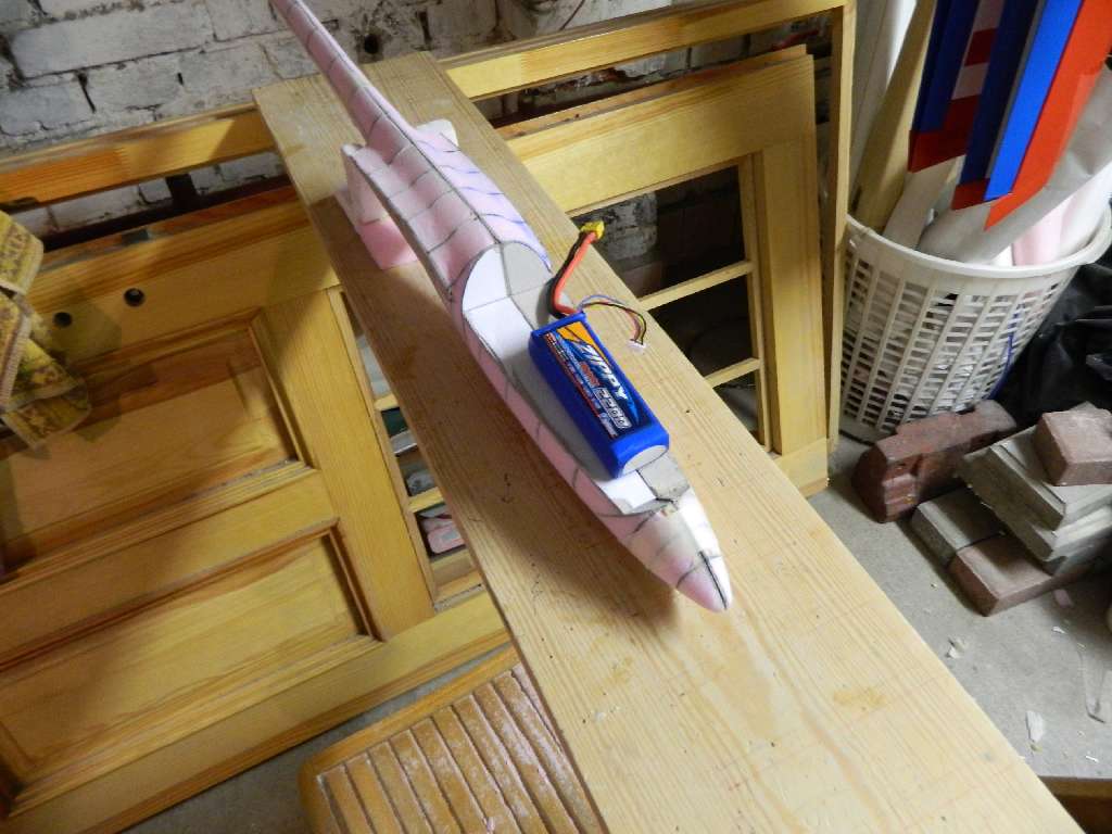

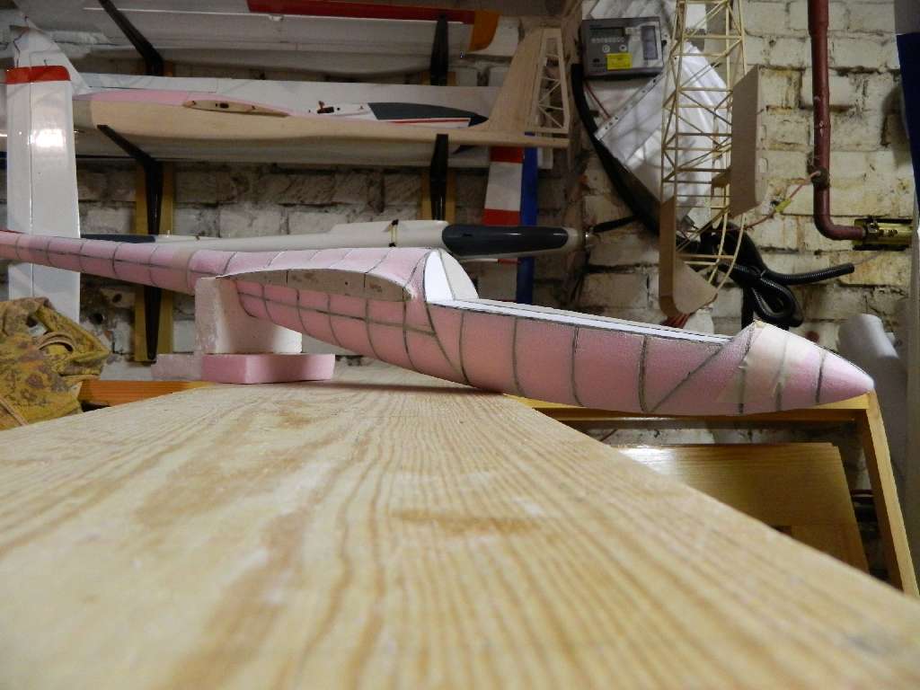

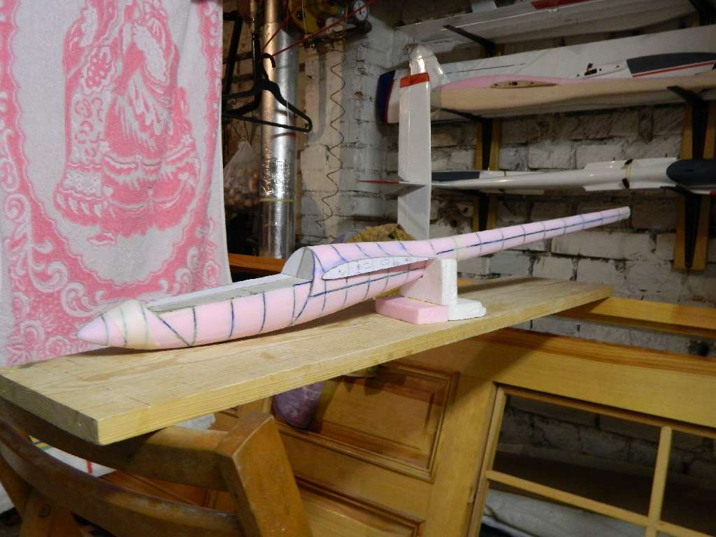

Obie połówki kopyta kadłuba ADW-1L zasadniczo obrobione. Pasują idealnie. Równo obsadzone żeberka nasadowe...jakoś się udało to wymierzyć i przykleić ;) Tutaj przeoczyliśmy ten moment, należało wyciąć w kartonie jakieś jażemka, takie aby jednoznacznie wklejać żeberka. Cóż nauka na przyszłość. Na jednym ze zdjęć położyłem na kadłubie pakiet lipo 2,3A 3S....Jeszcze dużo miejsca zostało :) . Druga wręga od przodu ma kształt dopasowany pod kołpak 40 mm, to na wypadek jak zachce mi się zelektryfikować model ;)

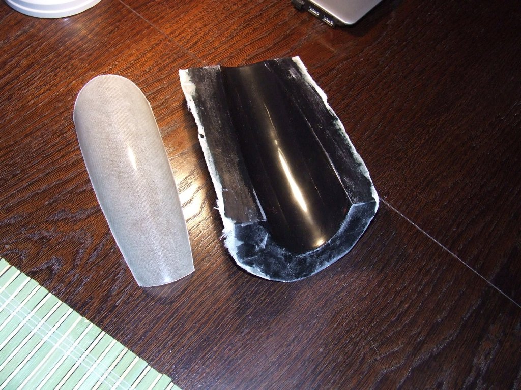

Post: 2 lis 2012, o 11:05
Posty: 319

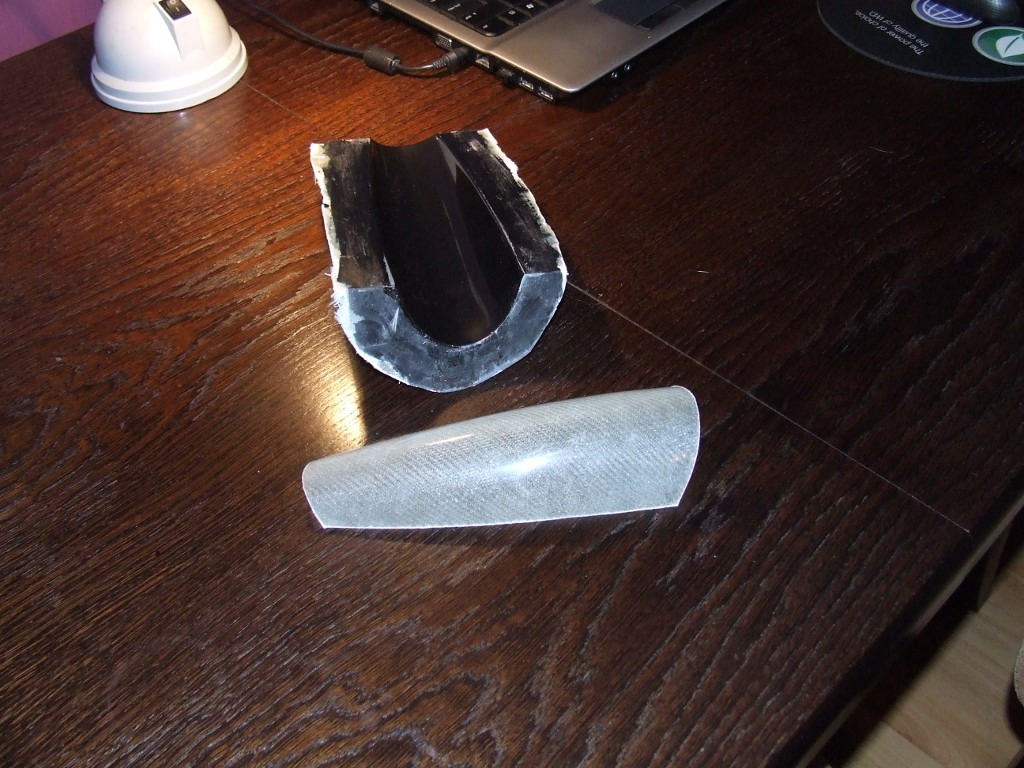

Milo dopracowuje kopyto, więc w oczekiwaniu na nie zrobiłem testy na kabince. Formę kabinki po przejściach z rozpuszczającym się kopytem jakoś doprowadziłem do stanu jako- takiego. Wczoraj wyjąłem z niej pierwszą odbitkę. Zdjęcie nie porywa, ale jak się pierwszy raz robi coś w laminacie, to efekt psychologiczny jest :) powierzchnia gładka i błyszcząca... super. Robiłem eksperyment z pompą próżniową, ale muszę załatwić sobie jakąś mocniejszą folię. Folie domowe pompa zasysa :) Ale efekty są i tak zachęcające - prznajmniej elegancko docisnęło warstwy szkła.
