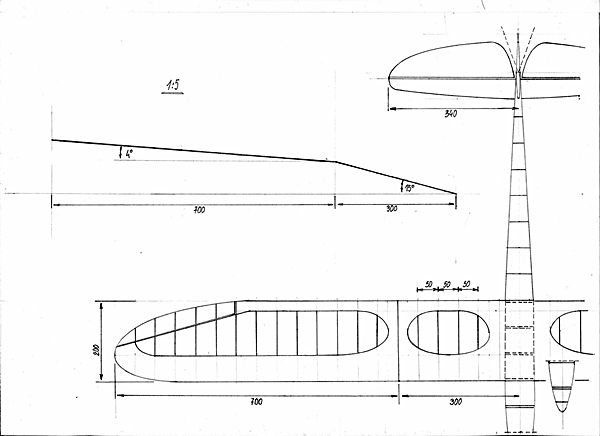

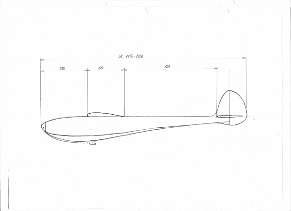

Od pewnego już czasu przewijał się na naszym chacie temat szybowca w stylu retro. Nie makiety, ale modelu zbudowanego w stylu "tak jak kiedyś robiło się modele". Nie było oczywiście mowy o budowie według ówczesnych - załóżmy przed latami 60-tymi ubiegłego wieku - technologii i materiałów, ale bardziej w stylu tamtejszej epoki. Powód takich rozważań? No chyba nie musi być jakoś specjalny. Ot, tęsknota może za kształtami tak odmiennymi, jak odmienny był każdy model wówczas budowany... I po dyskusjach, wymianie poglądów i uwag, zrodził się bardzo wstępny szkic takiego cudeńka. Wiem, że nie każdy, a nawet znikomy ułamek osób uczestniczących i zaglądających na nasze forum będzie tym zainteresowanych, ale próbować trzeba. Obliczenia nie tylko takiego, ale każdego modelu szybowca nie są trudne! Trzeba tylko spróbować. Tym bardziej, że na naszym forum jest etap projektowania i obliczeń świetnie wyjaśniony i tak prosto, że każdy może spróbować swoich sił w tym temacie. To naprawdę nie jest skomplikowane ;) .
Przedstawię więc to, co powstało do tej pory w założeniach budowy takiego modelu. Przede wszystkim jednak pragnę zaznaczyć, że takie główne, odręczne rysunki, "ducha" tego tematu i całą dyskusję stworzyli milo oraz piter216 i TomekW. Wielki ukłon dla nich! Czas więc Panowie, abyśmy i my się w jakiś sposób przyczynili do powstania tej konstrukcji. Wszelkie uwagi, które (bardzo na to liczę) będą się pojawiały w tym wątku, będą mile widziane. Tym bardziej, że - może nie wszyscy wiedzą - nasze forum cieszy się naprawdę niezłą opinią i choć nie zarejestrowani, to ludzie do nas zaglądają. Naprawdę warto włożyć troszkę wysiłku lub choćby napisać dwa - trzy zdania własnej opinii. Ale dość nudzenia. Troszkę technicznych, teoretycznych siłą rzeczy na tym etapie, założeń modelu.
Przede wszystkim model ma być prosty lub przynajmniej dość prosty w budowie. Rysunki, które zamieszczam, niech Was nie przerażają - czyli te listewki, dźwigary, rozpórki.
Kilka danych modelu:
rozpiętość - 2000 mm
długość - ok. 1150 mm
pow. skrzydła - ok. 36 dm kw.
cięciwa skrzydła - 200 mm
profil skrzydła - do wybrania
pow. statecznika poziomego i pionowego - do obliczenia
To chyba tyle podstawowych informacji. Reszta to twórczość i nasza praca - co do osiągnięcia gotowego do wykonania szybowca, czyli powstania planu.
Innym, już moim założeniem i pomysłem (czytaj fantazją), jest przewidzenie możliwości dodania napędu. Nie każdy i nie wszędzie ma możliwość startu "z gumy" czy też skorzystania z pomocy holownika. Jednak podstawą będzie to, żeby ten napęd był naprawdę "mobilny" - możliwy do założenia lub zdjęcia w każdej chwili i sytuacji. Będzie to wymagało stworzenia - opracowania pewnego i stabilnego sposobu łączenia płatów. Wyczep - zaczep do holu jest oczywiście przewidywany w końcowym rozwiązaniu. Nie musi być jakiś wymyślny. Każdy będzie mógł zrobić taki, jaki będzie chciał i uzna za stosowny i właściwy.
To chyba tak krótko tytułem wstępu. Reszta zależy od nas samych i naszych pomysłów. Gorąco zachęcam do dyskusji nad tematem i wymiany doświadczeń. Nawet tych, którzy nie mają zamiaru budować tego modelu, ale mogą wtrącić swoje cenne i merytoryczne uwagi. Również tych, którzy obawiają się wypowiedzieć lub napisać własne zdanie - takie uwagi często pobudzają i dają do myślenia ;)

Na początek proponuję podyskutować o układzie aerodynamicznym modelu, czyli przedewszystkim: jaki profil, z "epoki" czy coś nowszego. Moim zdaniem najlepszy by był jakiś płasko-wypukły, uprościło by to budowę.....Clark, jakiś Goe, Spica, no nie wiem. Oczywiście należy przedyskutować sprawę sterowania, z lotkami czy bez i obrysów usterzeń i płatów.
Uważam, że aby zastanawiać się nad technologią wykonania, należy uzgodnić wszystkie w/w aspekty.
Zapraszam do dyskusji i przedstawiania swoich propozycji :)

Podoba mi się. Ja bym dołożył jakąś chociaż skromną imitację otwartej kabiny i popiersie pilota - na pewno dodałoby to uroku całemu modelowi. Eliptyczne końcówki... nie budowałem więc przydałaby się jakaś lekcja i tego jak złożyć "mewi" płat do kupy.
Usterzenie też na profilu czy płaska płytka?

Wydaje mi się, że jeśli nie określimy co tym modelem chcemy osiągnąć, czyli jakich parametrów lotnych po nim oczekiwać, to dyskusja będzie tylko i wyłącznie na temat wyglądu. Tamte modele też miały różne "wyglądy" i koncepcje profili, kształtów i przekrojów.
Tak jak napisał ali będziemy się zajmowali zarysem kabiny, lub nie i obrysem skrzydła, załamaniem, przekrojem kadłuba, umiejscowieniem stateczników e.t.c.
Tyle koncepcji ile chętnych do zabawy.

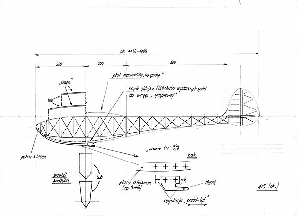

Model ma być wybitnie rekreacyjny. Z założenia ma latać dla przyjemności i radości pilota. Kto będzie chciał, dołoży kabinkę, owiewkę i figurkę pilota. A że dyskusja będzie się ograniczała do, ogólnie rzecz biorąc, estetyki i wyglądu, to chyba nie za bardzo. Trzeba wszystko policzyć - powierzchnię pionowego, poziomego, tak, żeby nie walczyć z nim w powietrzu.... Opracować konstrukcję oraz wybrać profil taki, który pozwoli na łatwą i bezproblemową budowę. Dobrze dobrać parametry ewentualnego napędu, przemyśleć rozwiązania konstrukcyjne... Tak więc ołówki, gumki do ręki (lub odpalać komputer) i do roboty! ;)

Uzupełnię wątek jeszcze o dwa rysunki - bardziej przejrzyste. Ułatwią one troszkę obliczenia i przemyślenia różnego rodzaju. Zakładane wymiary znane są z poprzednich rysunków, tak więc skrócenie (optyczne - ze względu na format A4) rozpiętości nie powinno mieć wpływu na rozważania teoretyczne i obliczenia. ;)

Myślałem trochę o profilach. Pisałem wcześniej o profilach płasko-wypukłych, ale może pokusić sie na Naca 6412, dość powszechny w tych starszych modelach. Przy zakladanej cięciwie 200 mm nie będzie problemu z Re.
