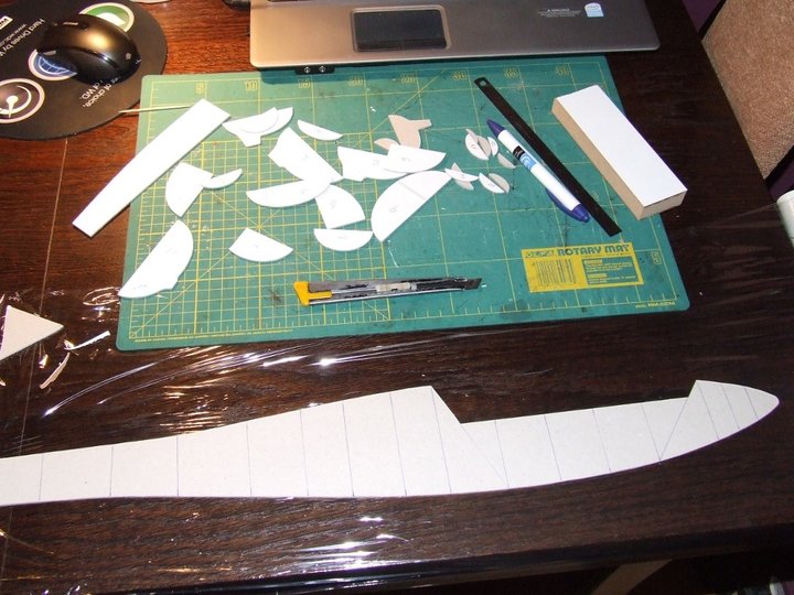

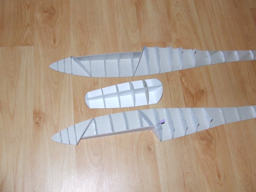

Zacząłem dłubać kopytko metodą jakby to nazwać... no cóż - chałupniczą :) tekturka 1,5mm i nożyk Olfa - pierwsze efekty są takie...
Komentarz: tak to wygląda
DSCF2036.JPG [ 214.98 KiB | Przeglądany 26855 razy ]
Komentarz: przekułem w coś takiego
DSCF2035.JPG [ 215.85 KiB | Przeglądany 26855 razy ]
Komentarz: chaos...
DSCF2032.JPG [ 234.24 KiB | Przeglądany 26855 razy ]

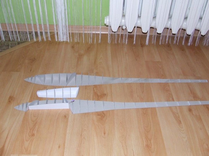

Post: 21 paź 2012, o 13:48

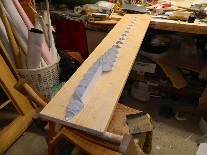

Posty: 3882
Wczoraj Piotrek dostarczył mi jeden bok kopyta, zrobiony z tektury... doskonała robota :) . Biorę się więc za wypełnianie wolnych przestrzeni styrodurem. Projekt nabiera kształtu :D

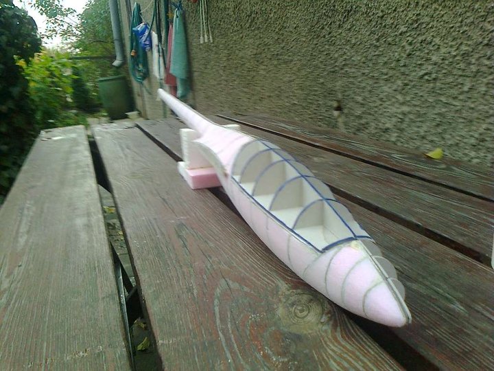

Post: 21 paź 2012, o 21:23

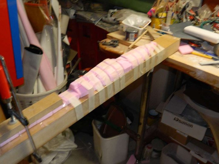

Posty: 3882

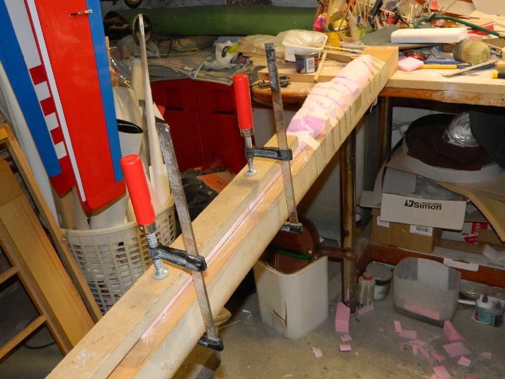

Szkielet tekturowy wypełniłem styrodurem. Styrodur klejony Soudalem 66A. Wszystko stabilnie zamocowane na grubym kawałku mdf-u, jest idealnie prosty i równy. Niech teraz popracuje klej.... :)

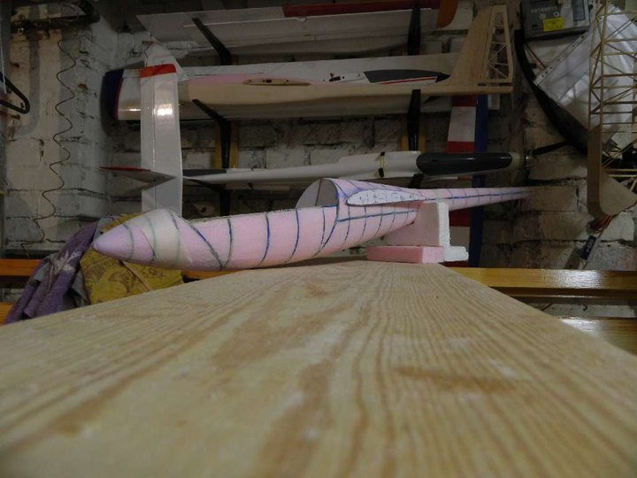

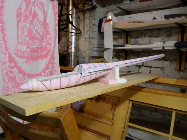

Post: 24 paź 2012, o 16:41
Posty: 3882
Jedna część kadłuba zasadniczo ukształtowana. Wyprowadzenie przejścia kadłub-skrzydło nie było trudne, Piotrek dał gęsto wręgi, ale wymagało to miejsce dość dużej uwagi. Technologia z tekturowym szkieletem, wypełnieniem ze styroduru na Soudal 66A, sprawdza się. Jest parę rzeczy do poprawy, ale myślę, że o tym napiszemy na koniec. Raczej są to drobne, choć nie ukrywam dość istotne dla samej obróbki kopyta, tematy.

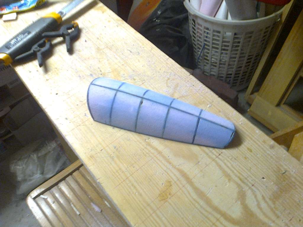

Owiewka kabiny....jutro jedzie do Piotrka :)

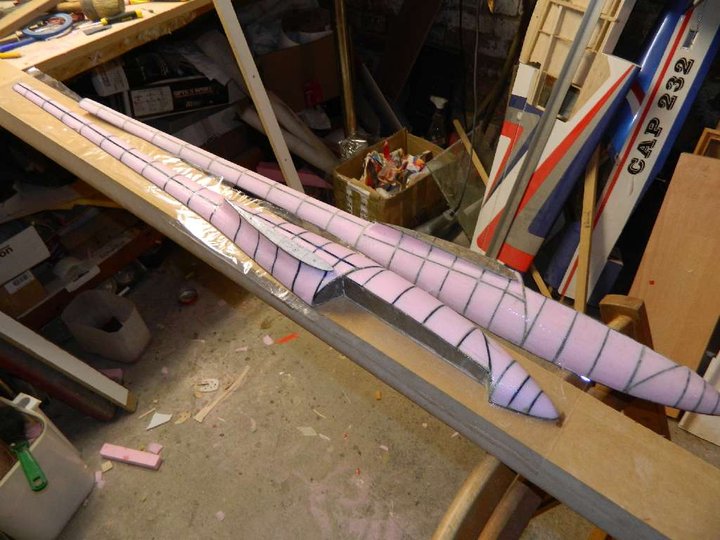

Post: 27 paź 2012, o 19:39

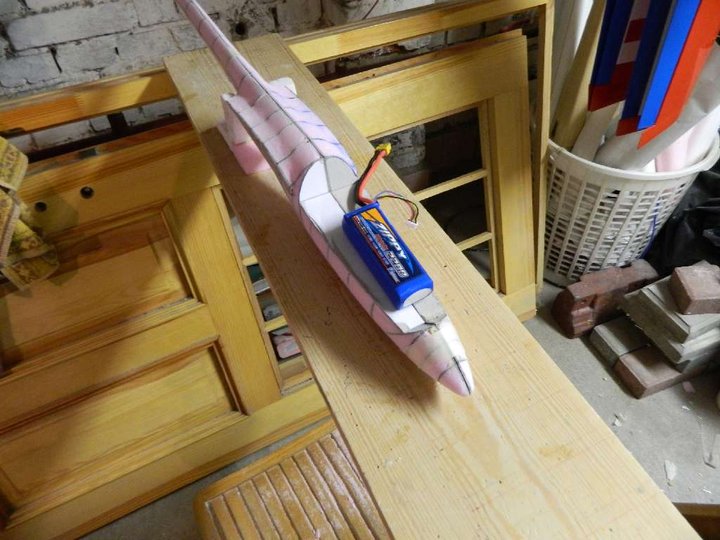

Posty: 3882

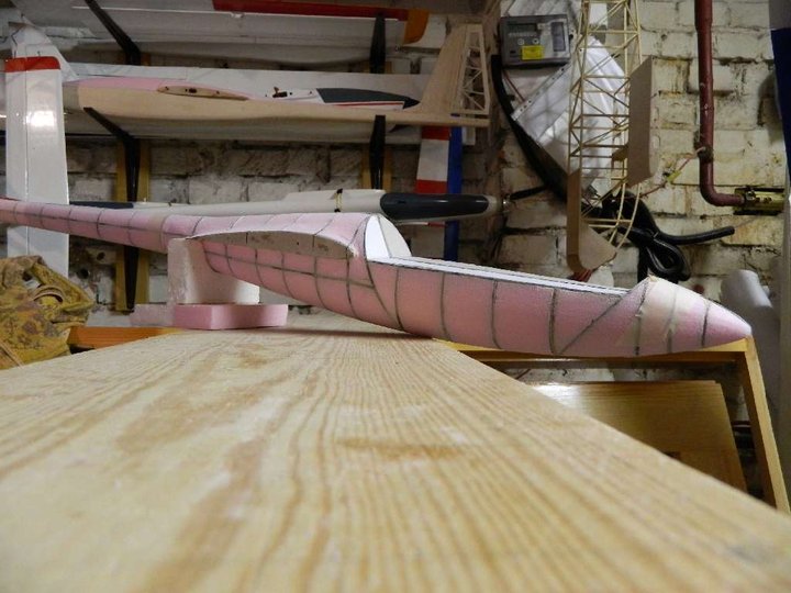

Obie połówki kopyta kadłuba ADW-1L zasadniczo obrobione. Pasują idealnie. Równo obsadzone żeberka nasadowe...jakoś się udało to wymierzyć i przykleić ;) Tutaj przeoczyliśmy ten moment, należało wyciąć w kartonie jakieś jażemka, takie aby jednoznacznie wklejać żeberka. Cóż nauka na przyszłość. Na jednym ze zdjęć położyłem na kadłubie pakiet lipo 2,3A 3S....Jeszcze dużo miejsca zostało :) . Druga wręga od przodu ma kształt dopasowany pod kołpak 40 mm, to na wypadek jak zachce mi się zelektryfikować model ;)

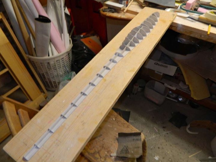

Posty: 3882
Obie połówki kopyta pociągnięte żywicą /L285/ z wypełniaczem. Jedna, leżąca obok już wstępnie przeszlifowana.

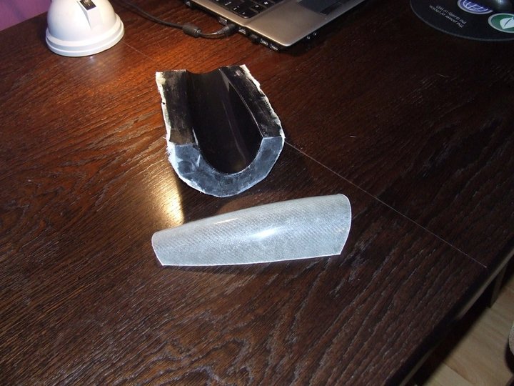

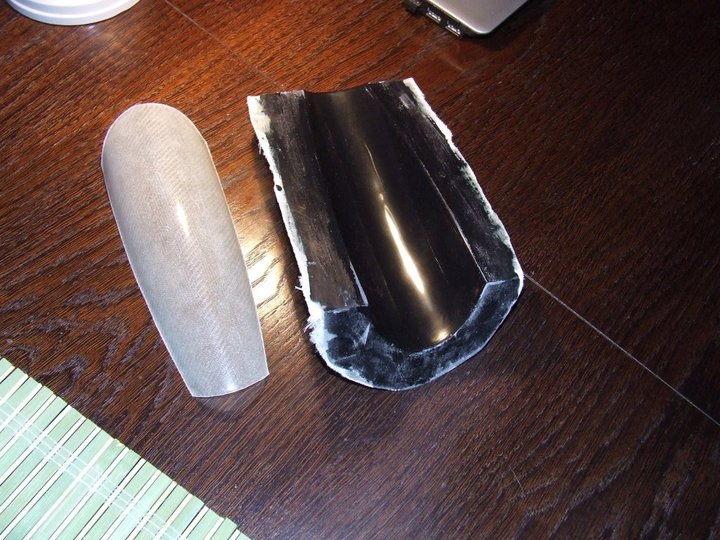

Posty: 319
Milo dopracowuje kopyto, więc w oczekiwaniu na nie zrobiłem testy na kabince. Formę kabinki po przejściach z rozpuszczającym się kopytem jakoś doprowadziłem do stanu jako- takiego. Wczoraj wyjąłem z niej pierwszą odbitkę. Zdjęcie nie porywa, ale jak się pierwszy raz robi coś w laminacie, to efekt psychologiczny jest :) powierzchnia gładka i błyszcząca... super. Robiłem eksperyment z pompą próżniową, ale muszę załatwić sobie jakąś mocniejszą folię. Folie domowe pompa zasysa :) Ale efekty są i tak zachęcające - prznajmniej elegancko docisnęło warstwy szkła.
