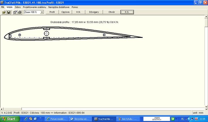

Dokładne wymiary i konstrukcja płata w wersji "B". Profil S3021, obrys prostokątno-trapezowy, wznios części prostokątnej 1 st, końcówki 1 st.
Żebra z balsy 1,5 mm, rozstaw co 50 mm
Dźwigary z sosny 8x2, środek dźwigara 55 mm od krawędzi natarcia
kesony balsa 1,5 do końca dźwigara, dalej nakładki z półtorówki
natarcie z balsy 6 mm, pod nia listwa sosnowa 3x3 sosna
spływ dwie deseczki balsowe 1,5x20 mm
wymiary części prostokątnej cięciwa 180 mm , długość 500 mm
trapezowej 180/140 mm krawędź natarcia cofnięta o 13 mm, długość 490 mm, środek dźwigara 42 mm od kn
lotka na części trapezowej, cięciwa lotki 40 mm u nasady i 30 mm na końcowce.
Chyba wszystko, prawie, jeszcze mocowanie i otwory w żeberkach, ale to do dogadania.
Komentarz: screen żeberka części prostokątnej.

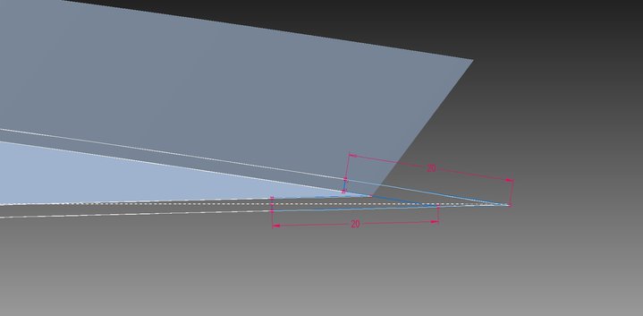

Spływ proponuję góra 25mm dół może być 20.
20mm na górze wydaję się trochę za mało.
splyw.jpg [ 153.8 KiB | Przeglądany 21468 razy ]
Ostatnio zmieniony 23 lip 2012, o 21:10 przez Kojani, łącznie zmieniany 1 raz
Post: 23 lip 2012, o 20:39
Może być.
Post: 23 lip 2012, o 21:57
Ja bym darował sobie listwę sosnową , pozostawiając tylko dwie listwy balsowe tak jak piszesz . Jest to co prawda wzmocnienie krawędzi natarcia, ale jednocześnie komplikuje budowę. Szczególnie jeśli żebra miały by być wykonywane ręcznie przy użyciu szablonów. Dokładne wypiłowanie wycięcia na listwę max . 3x3 mm jak mniemam dla wielu będzie wyzwaniem .
Post: 23 lip 2012, o 22:00
Robię tak we wszystkich płatach....chyba z rozpędu. W sumie masz rację. Płaty może będą dostępne z lasera :)

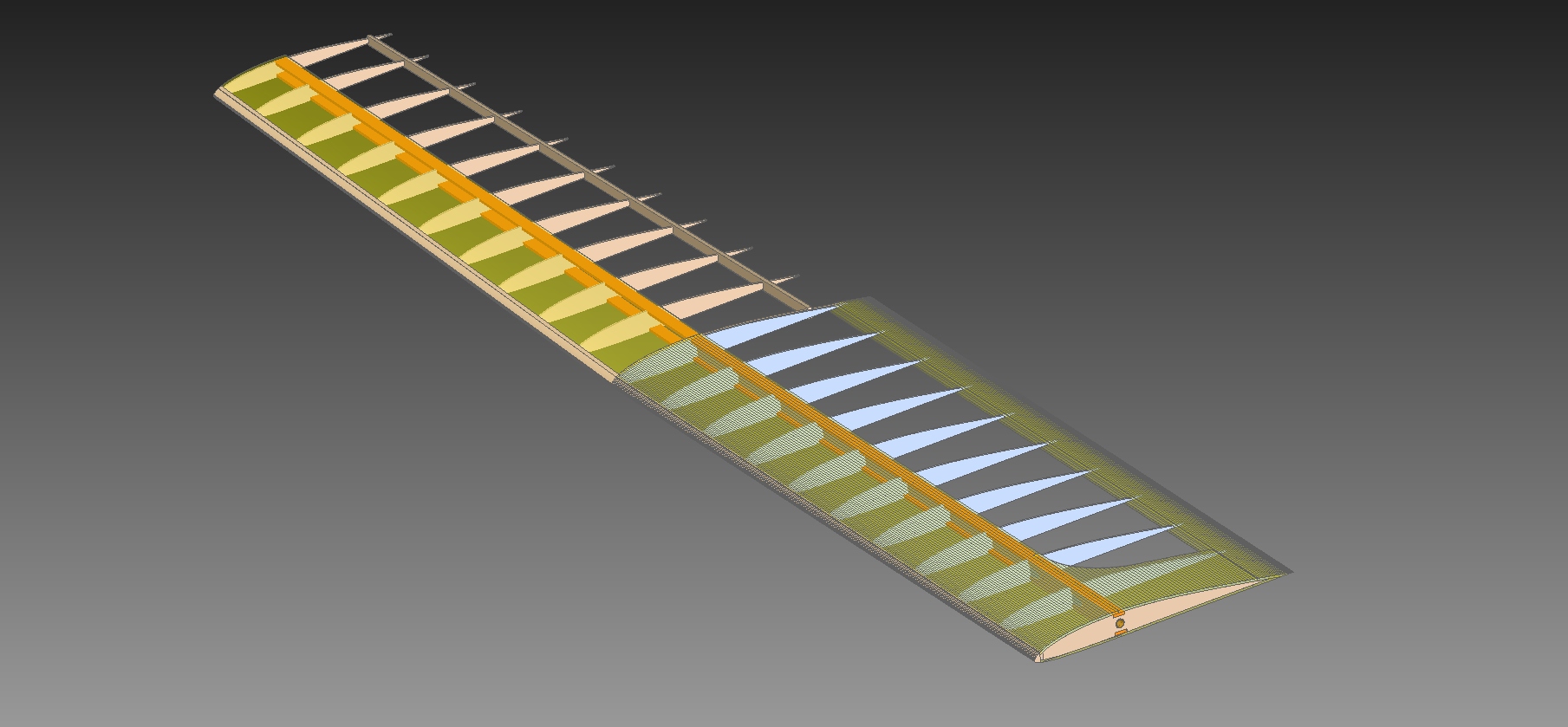

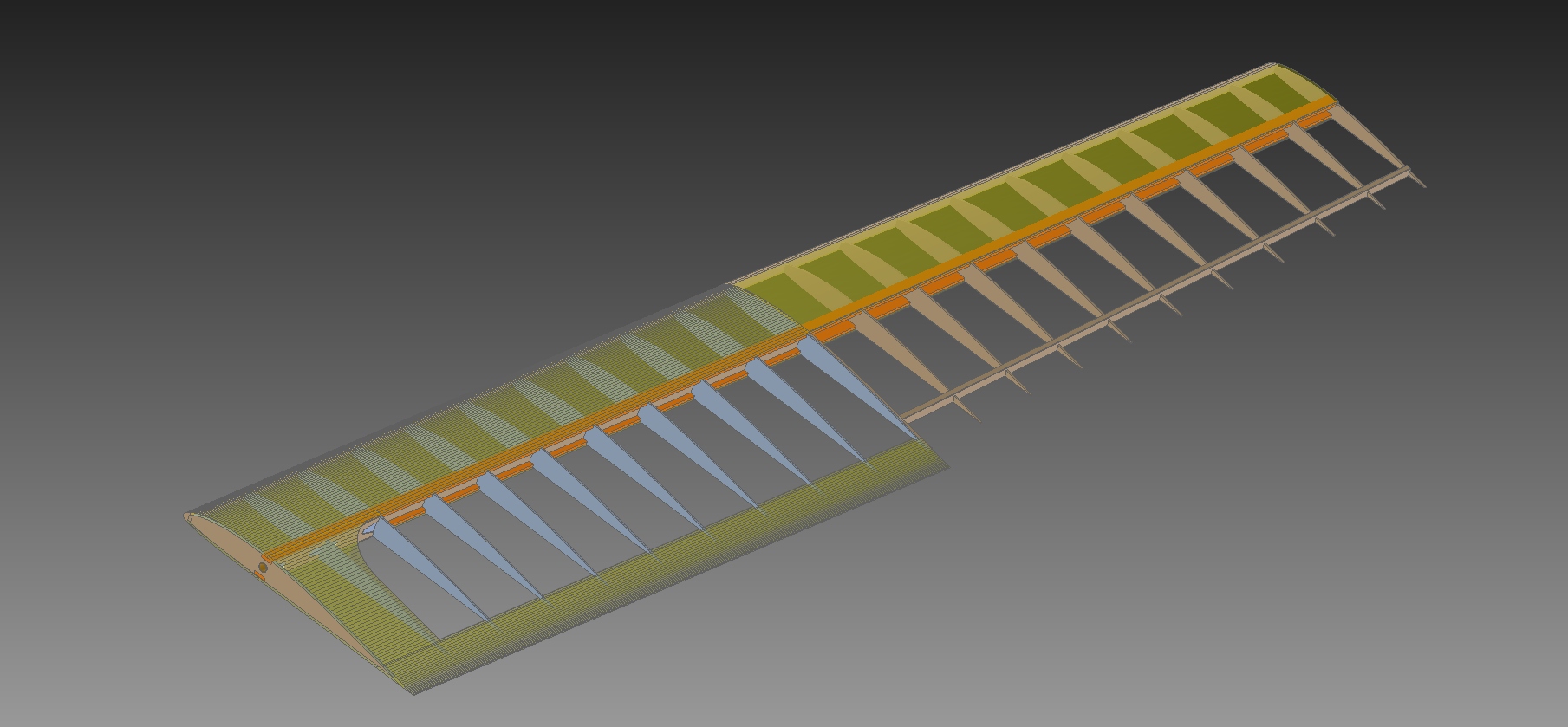

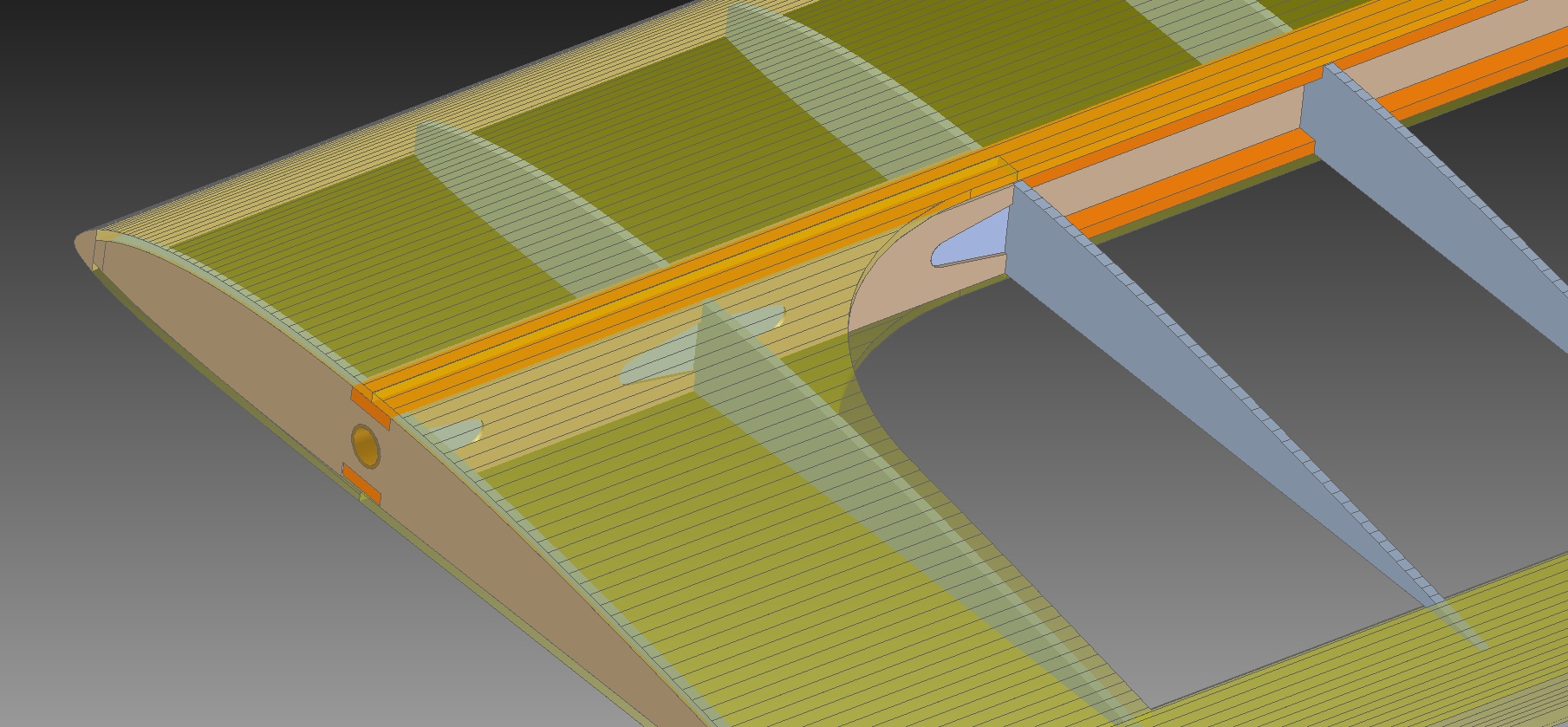

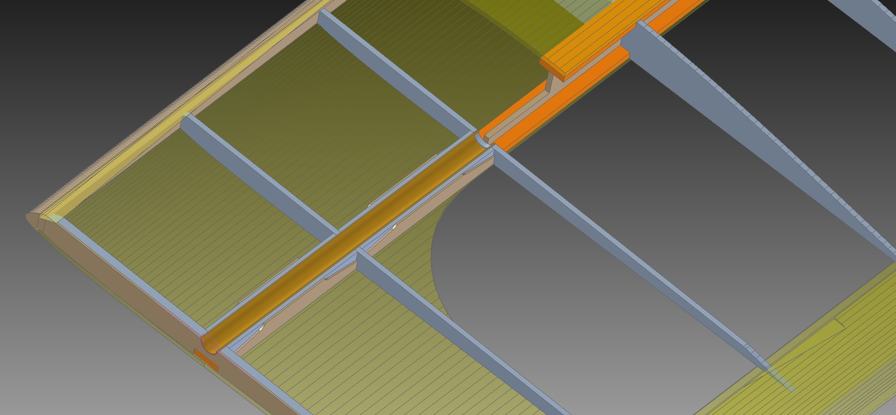

Stan aktualny - myślałem, że w ten weekend uda mi się skończyć - ale temperatury są wykańczające !
To co w tej chwili widać waży 110gr.
Pytanie o lotkę - chcesz robić konstrukcyjną, czy z listwy (gr ciut powyżej 7mm) ?
Może listwa ażurowana?
Załączony pdf jest w formacie 3D.
Proszę o uwagi.

Post: 29 lip 2012, o 20:49
Lotki proponowałbym zrobić z deseczek balsowych 1,5 mm....poprostu poszerzona krawędź spływu.
Post: 29 lip 2012, o 20:55
Rejestracja: 6 lip 2012, o 12:16
Posty: 17
Lokalizacja: Nałęczów
Nie bardzo rozumiem - chcesz lotki dobudować na zewnątrz obrysu płata ??
Post: 29 lip 2012, o 21:02
Żeberka płata będą z nakładkami z balsy 1,5 mm...czyli robiąc szerszy spływ w miejscu gdzie będzie lotka, wygenerujemy lotkę. Może zobacz jak to zrobiłem w tych płacikach z Elementarza
viewtopic.php?f=36&t=39&start=40
Tylko cała lotka pokryta balsą...trudno mi to wytłumaczyć :oops:
