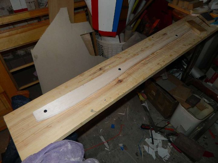

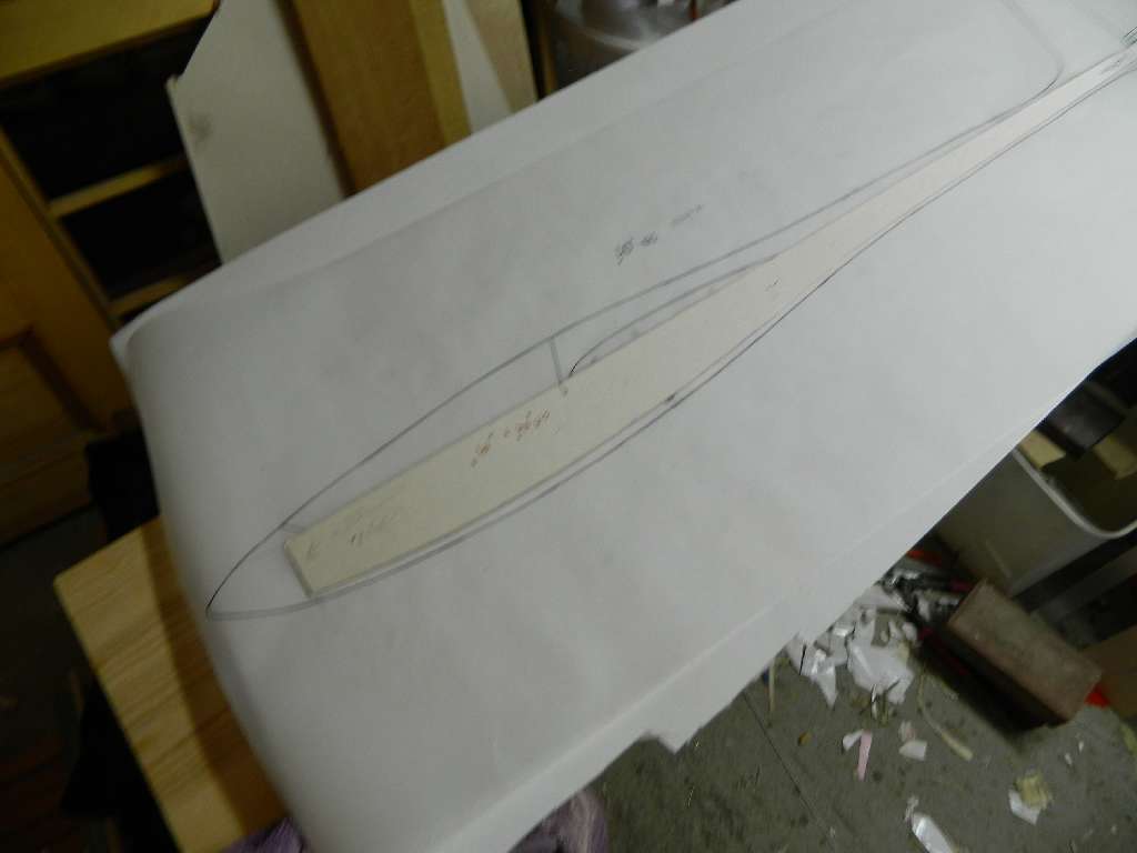

Rozpoczynam relację z budowy prototypu. Kadłub będzie wykonany, znaną pewnie niektórym Kolegom, z innych moich modeli. Zaznaczam że jest to tylko moja propozycja. Ta technika pozwala dość szybko zbudować kadłub, o dużej wytrzymałości.

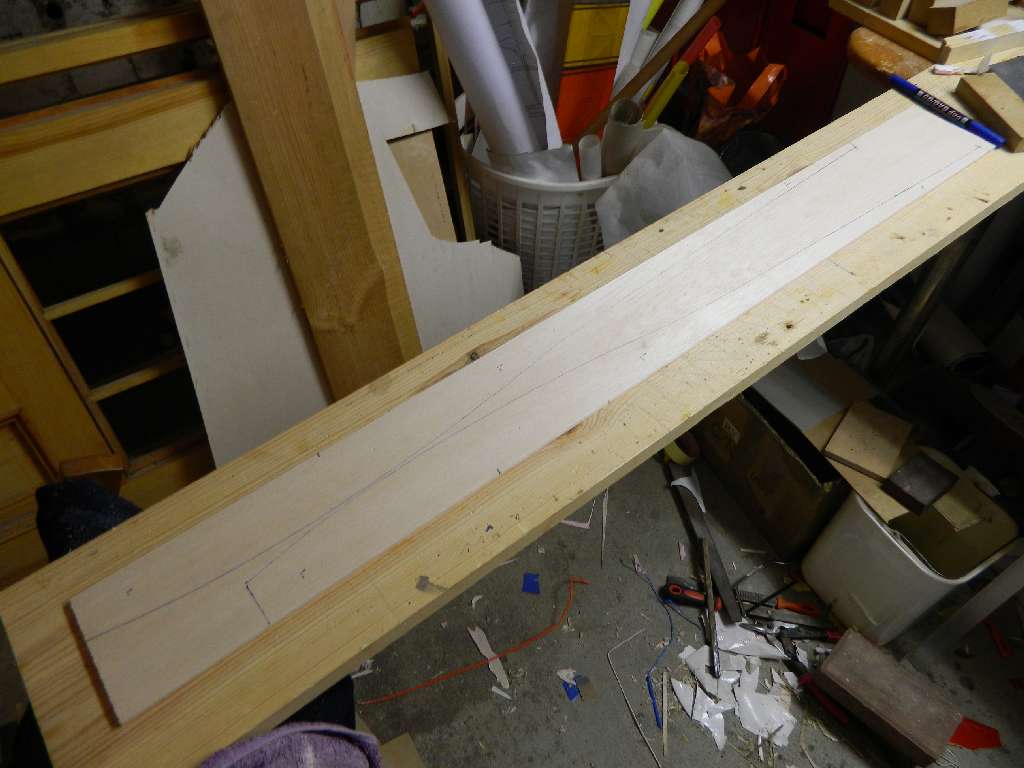

Z planów kadłuba ściągamy obrys boczny na gruby karton, pomiejszony o grubość pokrycia dolnej częsci kadłuba. Górną krawedź obrysu traktujemy jako główną płaszczyznę montażową. Wycinamy szblon boku, zaznaczając na nim zasadnicze punkty, niezbędne przy konstuowaniu bryły.
Szablon górną częścią przykładamy do fabrycznej krawędzi deski balsowej, stabilizujemy szablon i przenosimy zarys boku na balsę.
Bok kadłuba będzie wykonany z balsy 5 mm, do górnej krawędzi przyklejona będzie listwa sosnowa 3x3 mm, do dolnej listwa balsowa, najlepiej trójkątna, 5x5 mm. Na szblonie zaznaczamy jeszcze miejsca w których skęcimy ze sobą oba boki i dokładnie obrobimy nadając im odpowiedni kształt, tak samo jak robimy żeberka płata w bloku.
DSCN0506.jpg [ 90.18 KiB | Przeglądany 35622 razy ]
DSCN0504.jpg [ 121.52 KiB | Przeglądany 35622 razy ]
DSCN0505.jpg [ 122.3 KiB | Przeglądany 35622 razy ]

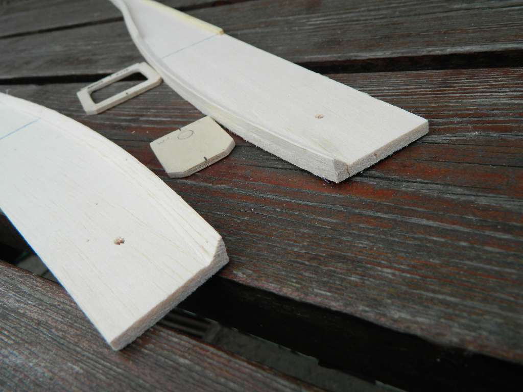

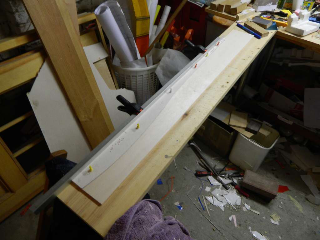

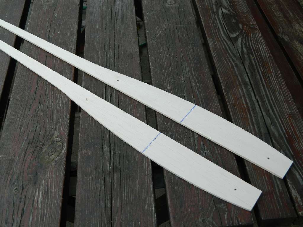

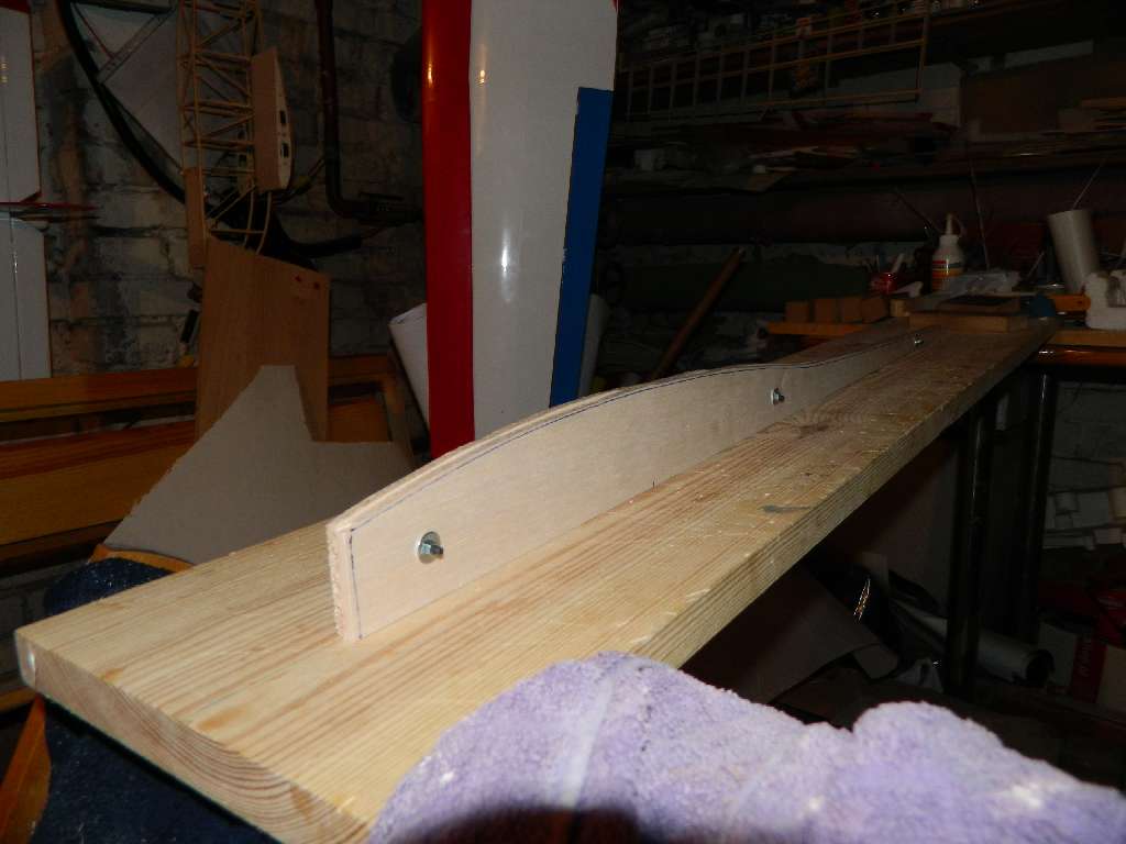

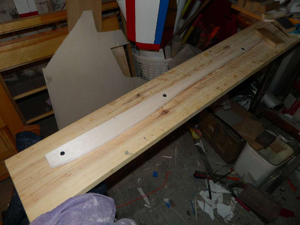

Boczki wycięte wstępnie z balsy 5 mm. Za pomocą śrubek M3 skęciłem boki w trzech miejscach, uważając, aby górny obrys idealnie pokrywał się.
DSCN0509.jpg [ 120.53 KiB | Przeglądany 35600 razy ]
DSCN0510.jpg [ 111.93 KiB | Przeglądany 35600 razy ]

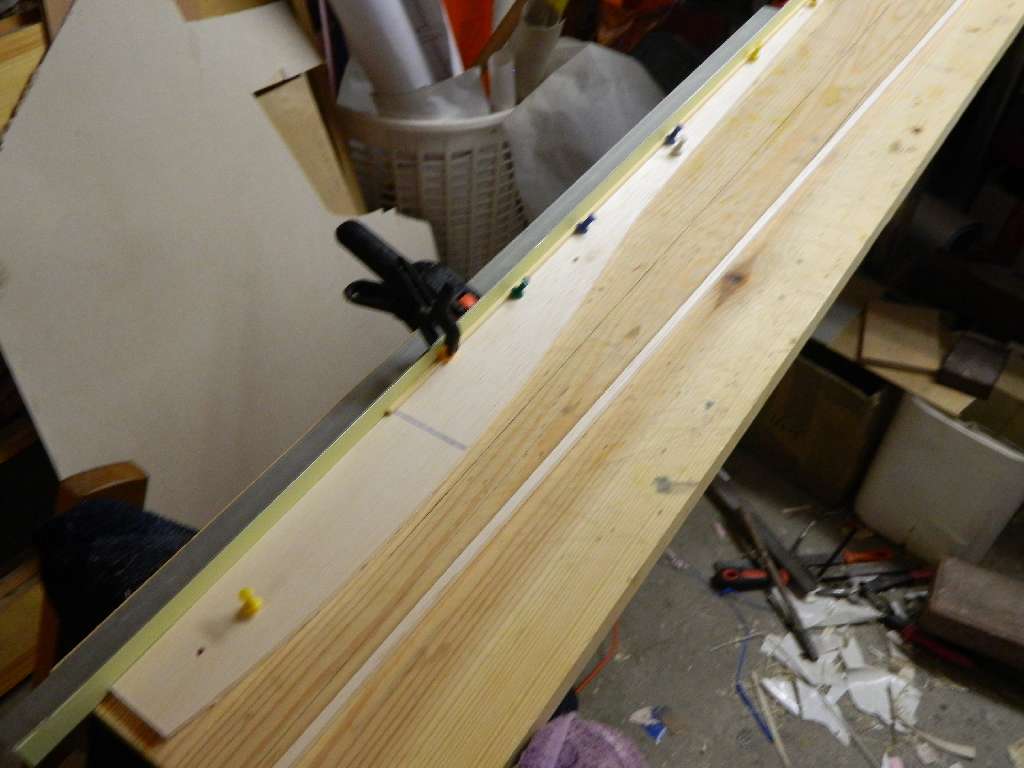

Boczki wyszlifowane i rozkręcone. Na zdjęciu widać kreski po wewnętrznej stronie, tutaj bedzie przyklejona wręga, w tym miejscu znajduje się krawędź natarcia płatów....to jest najważniejszy punkt pomiarowo-technologiczny. Na kolejnych zdjęciach przyklejona górna listwa-podłużnica /sosna 3x3/ i dolna z balsy 5x5. Balsowa przyklejona na całej długości , sosnowa kończy się zaraz za wręgą, patrząc w strone przodu kadłuba. Wystarczy zrobić jeszcze drugi boczek i można składać korytko kadłuba.
DSCN0511.jpg [ 144.11 KiB | Przeglądany 35580 razy ]
DSCN0512.jpg [ 115.91 KiB | Przeglądany 35580 razy ]
DSCN0514.jpg [ 113.15 KiB | Przeglądany 35580 razy ]

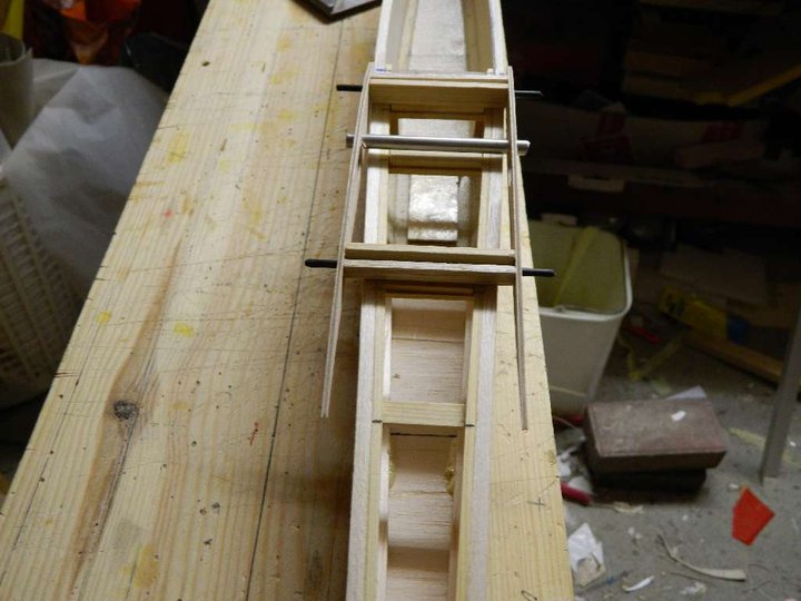

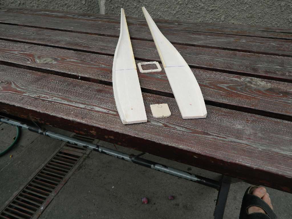

Boki przyszłego kadłuba ADW1 zrobione. Listwa balsowa na odcinku od połowy cięciwy płata do dzioba zeszlifowana na trójkąt, ułatwi nam to laminowanie wnętrza kabiny i miejsca zamocowania haka do holu. Wycięte również dwie wręgi na których będę składał kadłub. Główne wymiary wręg:
W1 - szer 30 mm, wys 38 mm
W2 - szer 50 mm, wys 53 mm
Wręgi wykonane ze sklejki 3 mm.
We wręgach podcięcia, w W1 na trójkątne listwy, w W2 również na listwy balsowe i listewki sosnowe 3x3. W2 jest wyażurowana, w W1 należy jeszcze wywiercić otwór na dodawanie i odejmowanie balastu, będzie ona tylną ścianką komory balastowej.
Wieczorem składam kadłub w całosć.

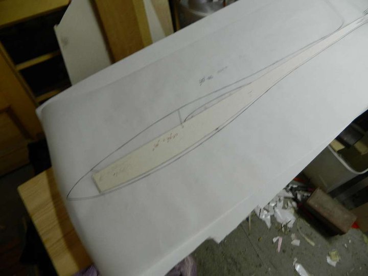

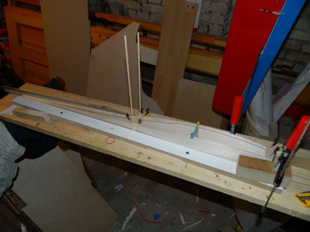

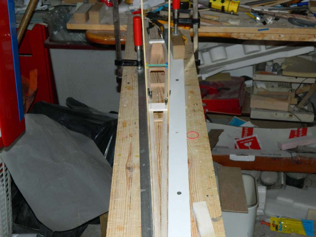

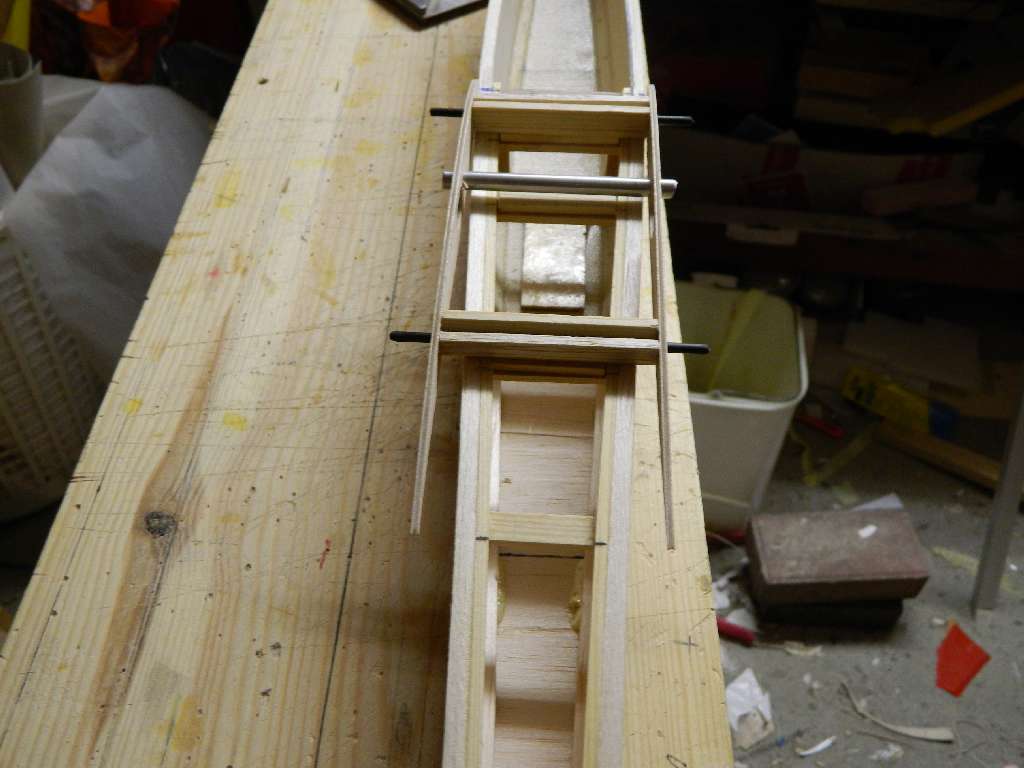

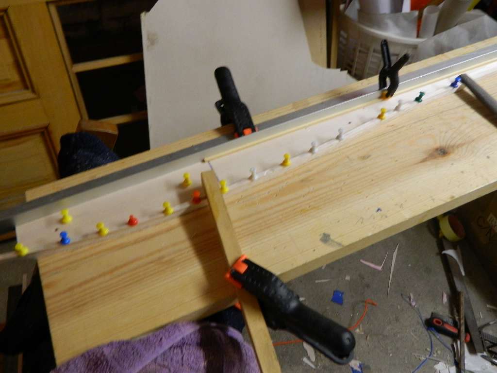

Na desce montażowej rysuję kreskę, to będzie oś modelu podczas składania. Rysuję również linię prostopadłą do niej, to będzie miejsce na wręgę W2. Buduję prowizoryczny przyrząd do złożenia. Na zdjęciach chyba coś zobaczycie. Nigdy w przypadku takich modeli nie rysuję kształtu z góry. Obrys nadaję na desce podczas sklejania. We wszystkich miejscach kadłuba, w których generuje się kształt z widoku z góry wzmacniam odpowiednimi kawałkami balsy lub szerokich listew sosnowych.
DSCN0518.jpg [ 123.86 KiB | Przeglądany 35545 razy ]
DSCN0519.jpg [ 112.86 KiB | Przeglądany 35545 razy ]

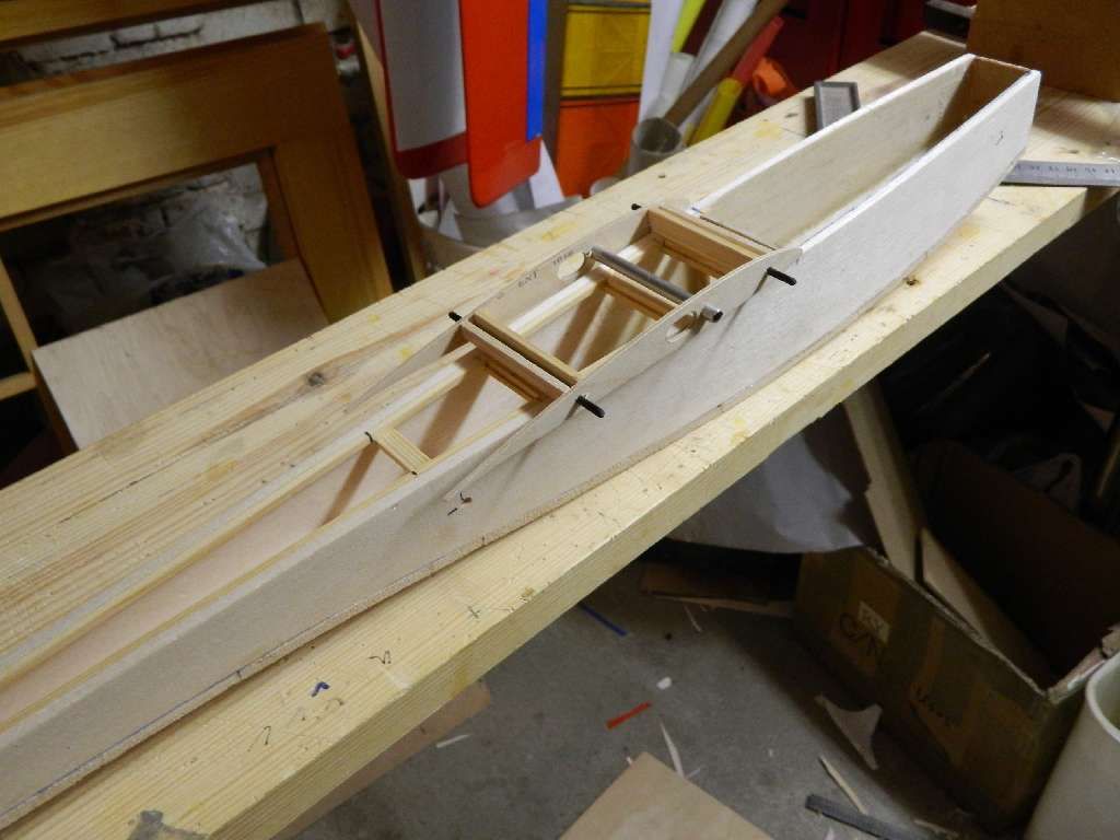

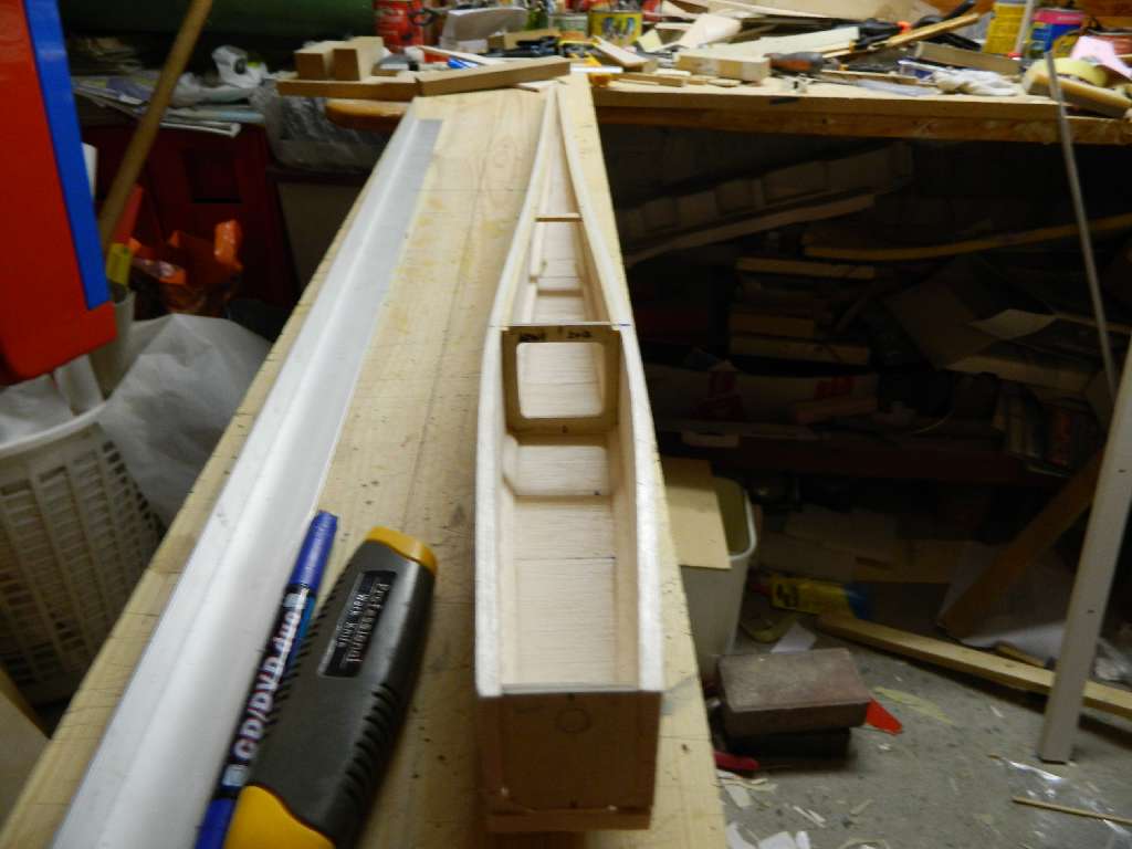

Korytko kadłuba zrobione. Dół kadłuba oklejony balsą 5 mm, słoje prostopadle do osi podłużnej. Wykonanie kadłuba do tego momentu średnio zajmuje dwa wieczory. Teraz to co najbardziej lubię, nadanie kadłubowi odpowiedniego kształtu. I jeszcze jedna bardzo ważna, jak nie najważniejsza operacja, wykonanie centropłata.

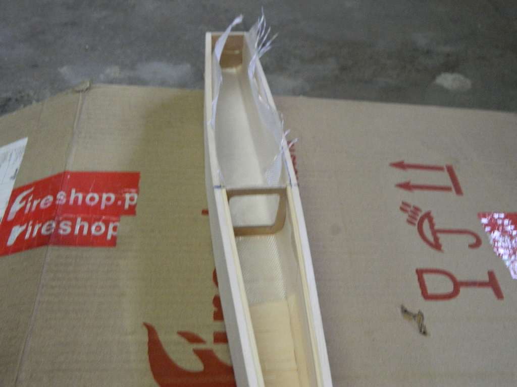

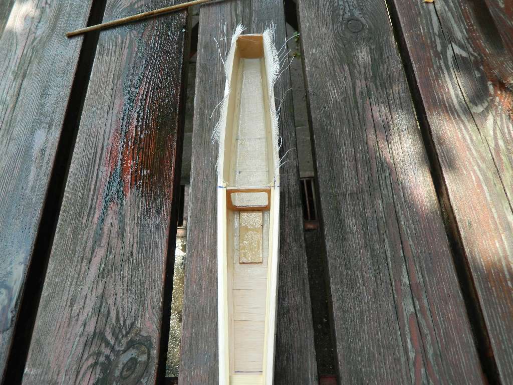

W części kabinowej i w miejscu gdzie będzie zamontowany hak do holowania położyłem warstwę tkaniny szklanej 150 g/m^2, żywica oczywiście L-285. Dodatkowo wlaminowałem kawałek sklejki 2 mm jako podstawę haka. Cały czas pracuje nad centropłatem, elementem do którego mocowane będa skrzydła.
DSCN0524.jpg [ 99.88 KiB | Przeglądany 35490 razy ]
DSCN0526.jpg [ 192.19 KiB | Przeglądany 35490 razy ]

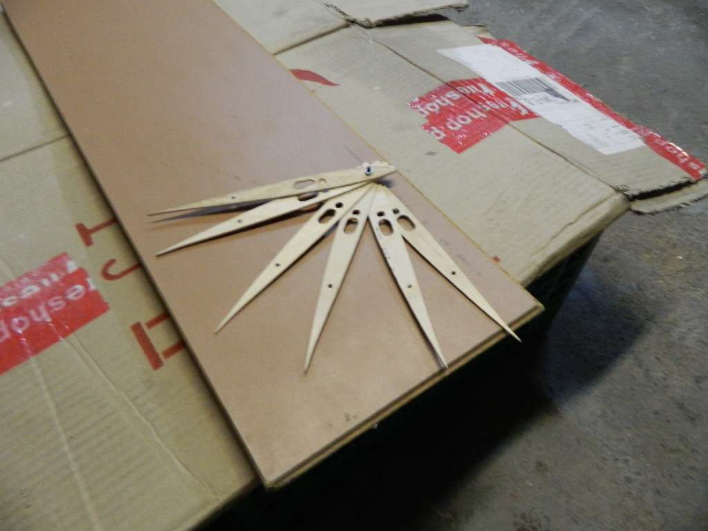

Hehe...też odpaliłem swoje CNC i wyploterowałem trzy komplety żeberek ze sklejki. Pierwszy to nasada rg15 w kadłubie, drugi to nasada w płacie styro rg15, trzeci to tak na wszelki wypadek. W przypadku niepowodzeń przy styro to będę miał gotowe szablony na konstrukcyjny, prostokątno-trapezowy ;)

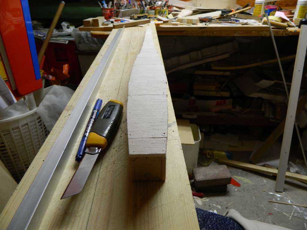

Dzisiaj wyrzeźbiłem centro. Nie będę opisywał jak to zrobiłem, bo podejrzewam, że zanudziłbym Was na śmierć. Zresztą, każdy ma swoje sposoby na ten element ;)
DSCN0561.jpg [ 120.07 KiB | Przeglądany 35360 razy ]
DSCN0562.jpg [ 118.62 KiB | Przeglądany 35360 razy ]
