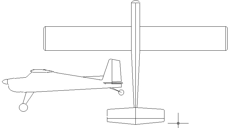

Od kilku miesięcy projektujemy razem z Tomkiem model , który ma być docelową, naszą holówką do szybowców. Udało się nabyć silnik /Mega ACn 2230 4 /, odpowiedni regulator w bardzo dobrej cenie :) . Po szybkiej analizie możliwości napędu zapadła decyzja o rozpoczęciu projektowania. Równolegle zakupiliśmy pakiety 4S o dużej pojemności i jeszcze parę drobiazgów /koła, golenie podwozia, serwa/. Mając to wszystko można było zabrać się za rysowanie. Tomek rozrysował płaty, dla mnie został kadłub i usterzenia. Aktualnie kończę rysowanie kadłuba, za kilka tygodni pewnie rozpoczniemy budowę prototypu. Model ma holować "nasze" szybowce, czyli ok 1400/1800 gram na zaczepie. "Tukan", tak go nazwaliśmy, w założeniu ma być prostym, maksymalnie prostym modelem. Konstrukcja sosnowo-sklejkowo-balsowa. rozpiętość ok 1900 mm, profil naca 2412. Zobaczymy jak się uda, gdyby nie radził sobie to będziemy mieli model z napędem elektrycznym do treningu i zabawy ;) .
Po oblocie formatki będą dostępne dla użytkowników forum. Oczywiście wszystko zależy od tego jak to coś będzie latać ;) .
Poniżej na zrzucie ogólna bryła modelu i logo projektu..... :lol:

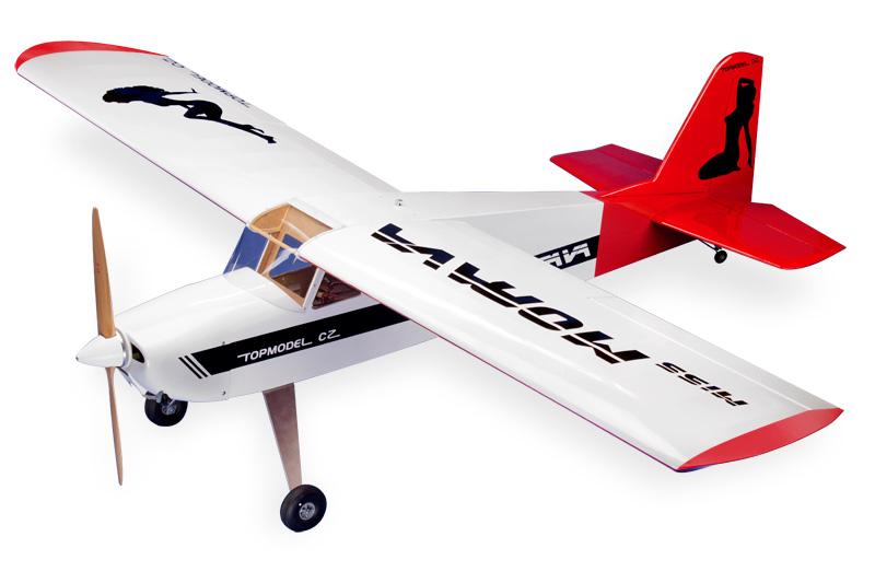

Pomysł ciekawy. Szkoda, że taki słaby ten holownik. Żeby tak 3 kilo pociągnął. Wtedy łapały by się modele trzymetrowe.
Najbardziej chwalonym holownikiem jest MISS MORAVA. Może na nim się wzorować? Bardzo prosty w budowie i ma ładną sylwetkę.
eshop_18740.jpg [ 33.42 KiB | Przeglądany 44270 razy ]
Mała "ingerencja" w Wasz pomysł.Bardziej klasyczny wygląd. Oczywiście traktuj to jako wariacje na ten temat.

Panowie, to nie jest dyskusja nad tym jak model ma wyglądać, tylko relacja z końcowego etapu projektowania/rysowania i budowy. On już istnieje, co prawda wirtualnie na razie, ale poszczególne elementy są już rozkładane na formatkach.
Pierwszy raz mierzymy się z projektowaniem samolotu, jest górnopłatem, ma monstrualny wsp "A", jak na moje oko, duży wznios /chyba 2 st/ model prosty, pragmatyczny.....no cóż, jak będzie źle latał/holował, podejdziemy jeszcze raz do tematu.

.......jak na moje oko, duży wznios /chyba 2 st/.....
Myślę że taki wznios będzie O.K. Na wszelki wypadek rozważyłbym również możliwość regulowania tego wzniosu aby w trakcie oblotu doświadczalnie ustawić odpowiednie parametry ;)
