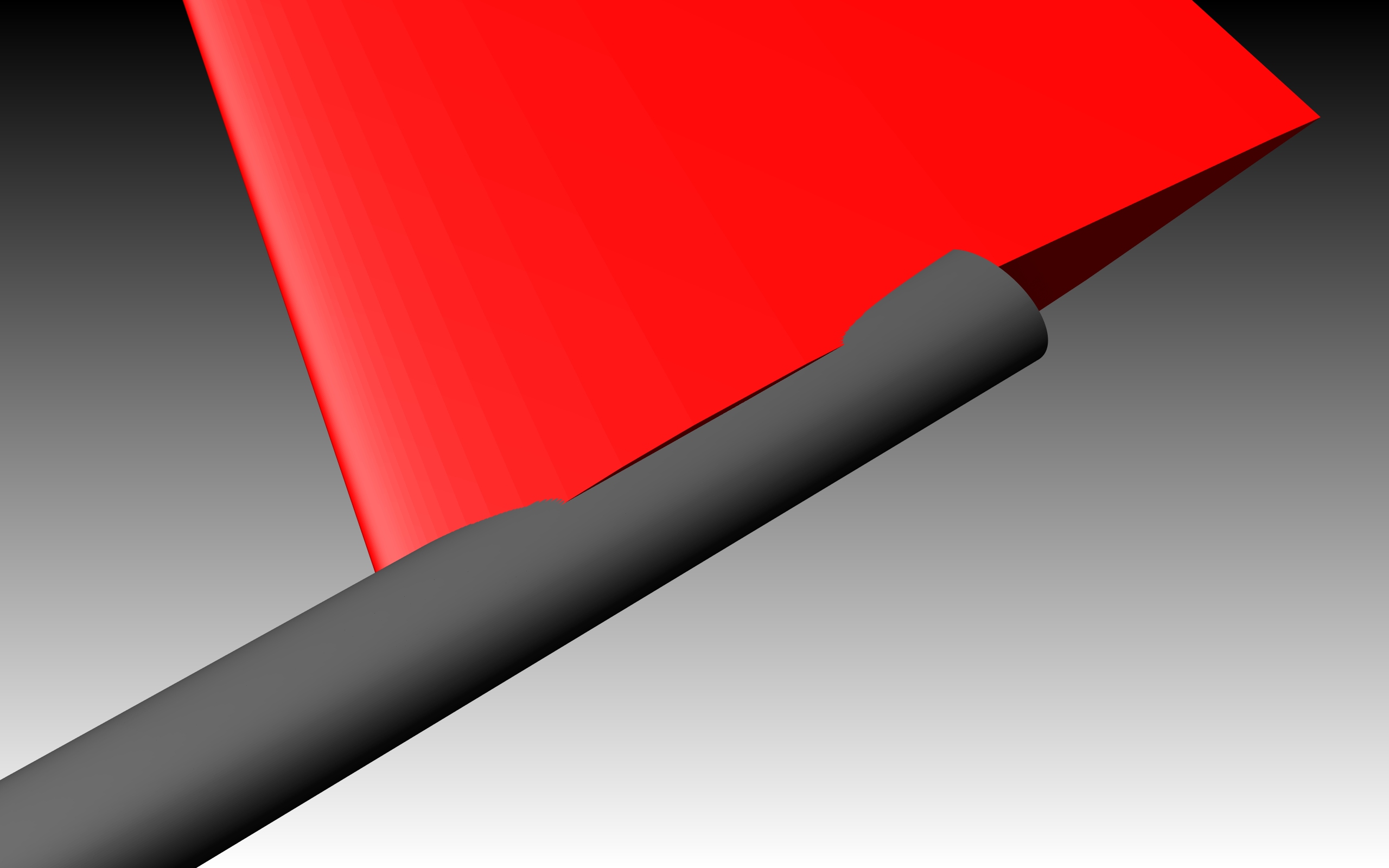

Gdybyś mi przysłał sam kadłub ze statecznikiem jako bryła 3D to połączę oba te elementy tak żeby było ok. Sam statecznik jest ciut za szeroki dlatego wyszedł poza obrys kadłuba. Plik tylko DXF lub DWG jak coś.

Mogę ci przysłać, tylko wiesz, że mi zależy żeby poznać sposób w jaki to bedziesz robił :) ja robię to tak, że robię przekroje obu elementów, wyciągam na zewnątrz i docinam, dopasowuję do obu elementów przekrój w tym miejscu - potem łącze krzywe w jedną i następny przekrój... może masz inny sposób ?
Statecznik taki musi zostać - trzeba popracować nad kadłubem - delikatnie go dopasować, bo nawet jakby wszedł na kadłub, trzeba zlikwidować garbek - zrobić proste przejście. no i koniec dopasować do steru. Dodatkowo kadłub musi mieć możliwość zainstalowania usterzenia klasycznego, czyli musi być dalej rurką :)

Jeżeli chcesz dopasować statecznik tak jak ja to zrobiłem w Bocianie to strzałka profilu (jego najgrubsze miejsce) musi wyjść na samym końcu kadłuba, jeżeli jest inaczej to wychodzi tak jak u Ciebie.Natomiast jeżeli chcesz wyrównać profil do kadłuba na końcu kadłuba za pomocą płaszczyzn pionowych to zmienisz obrys profilu i nie będzie pasował ster kierunku.

umieszczając strzałkę profilu na końcu kadłuba ster będzie miał coś w rodzaju schodka? i tak będę musiał to dopasować, bo kadłub jest elipsą a ster ma powierzchnię płaską. ster będzie pasował, bo w miejscu odcięcia steru nie zmieniam profilu - dopasowuję zakończenie kadłuba właśnie do niego robiąc stopniowe przejście elipsa - płaski bok na długości mniej więcej statecznika. ale może czegoś nie rozumiem - dlatego właśnie cię tak męczę już pewnie od pół roku, żebyś to raz narysował i skończą się moje problemy :)

Wiem że pół roku ale zawsze coś wypada. Jestem w trakcie przeprowadzki, dziś po pracy, od 14.00 przewożę meble Passatem (!) Dopiero wróciłem. Otrzymałem pocztę od Ciebie, zobaczę czy się otwiera plik.
PS: otworzyłem plik ale nie jest to bryła 3D tylko zbiór lini 3D. Popracuję nad tym może trochę.

Jakoś zrobiłem render ale szału nie ma. Niemniej jednak widać istotę problemu. Statecznik jest procentowo za "gruby. Powinien być deko cieńszy. Jest to do naprawienia w dość prosty ale czasochłonny sposób. Natomiast jeżeli nie chcesz przesuwać strzałki profilu na koniec kadłuba to jest bardzo fajne i eleganckie rozwiązanie, po prostu trzeba zwęzić kadłub nadając mu grubość taką samą jak profil poczynając od jego najszerszej części a kończąc na końcu kadłuba. Takie rozwiązanie będzie profesjonalne i eleganckie. Żebym się tym jednak zajął wskazane żebyś zapisał plik jako DXF w formacie Autocad 2000 lub wyższy np 2005/2007

Sławek - zrobiłem eksport do autocada, ale zaczytuje jak zbiór polilinii a nie powierzchnię. Spróbuję zrobić tak jak mówisz - dopasować przekroje kadłuba w końcówce do obrysu profilu. Nie jest to takie krytyczne w tej chwili - do kopyta mogę ręcznie dopasować. W międzyczasie poprawimy może jakoś na projekcie.
