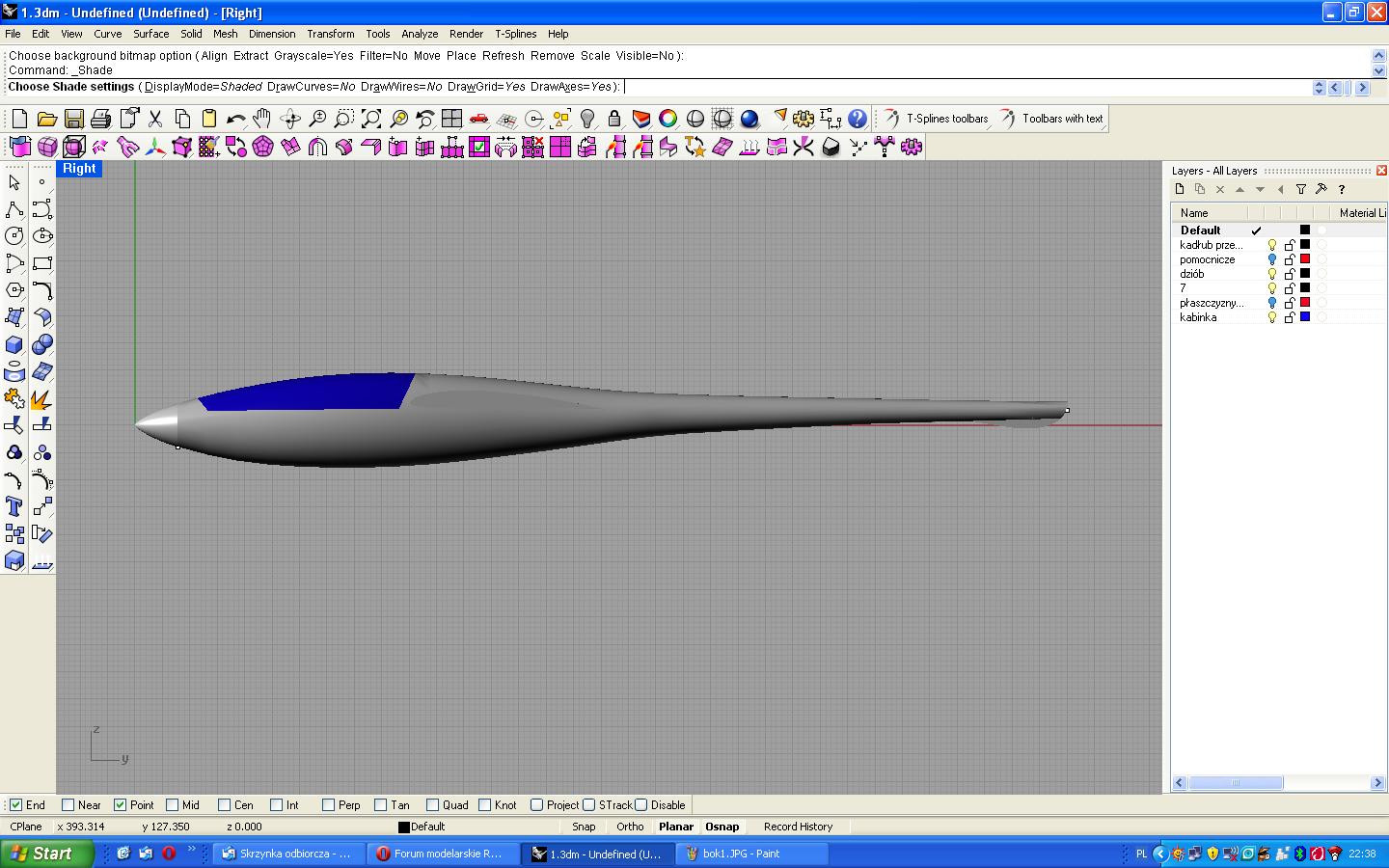

Screeny ze wczorajszej nocy, delikatnie poprawiony przez Piotrka kadłub. Będzie parę zmian, raczej estetycznych. Osobno będą wykonane formy na poszczególne wersje usterzenia, układ T i krzyżowy. W układzie tradycyjnym pionowy z balsy. Profil płata SD7037.
bok2.JPG [ 203.27 KiB | Przeglądany 9328 razy ]

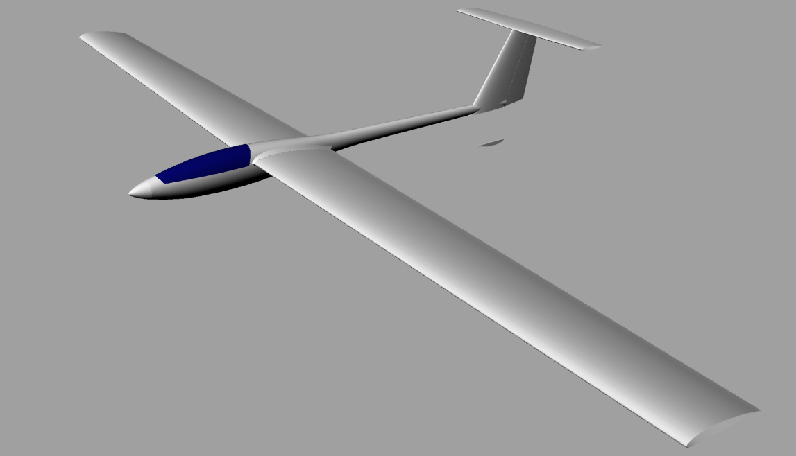

Na screenie model ADW1, wynik ciężkiej pracy Piotrka, czasami do późna w nocy i naszej momentami dość burzliwej wymiany zdań. Z tego rysunku będzie wykonana forma na kadłub. Wydaje mi sie, że nieżle to wyszło, może się podobać :) , oczywiście to moje osobiste odczucia.
concept.jpg [ 55.73 KiB | Przeglądany 9291 razy ]

Milo super to wygląda :) teraz tylko zrobić kopytko i formę na kadłuby , żeby tylko do Bieszczad się wyrobić ;)

Uprzedzając ew. uwagi - koniec kadłuba nieopracowany (przejście kadłub/statecznik) za późno już wczoraj skończyliśmy. teraz się zabieram za kopytko.
