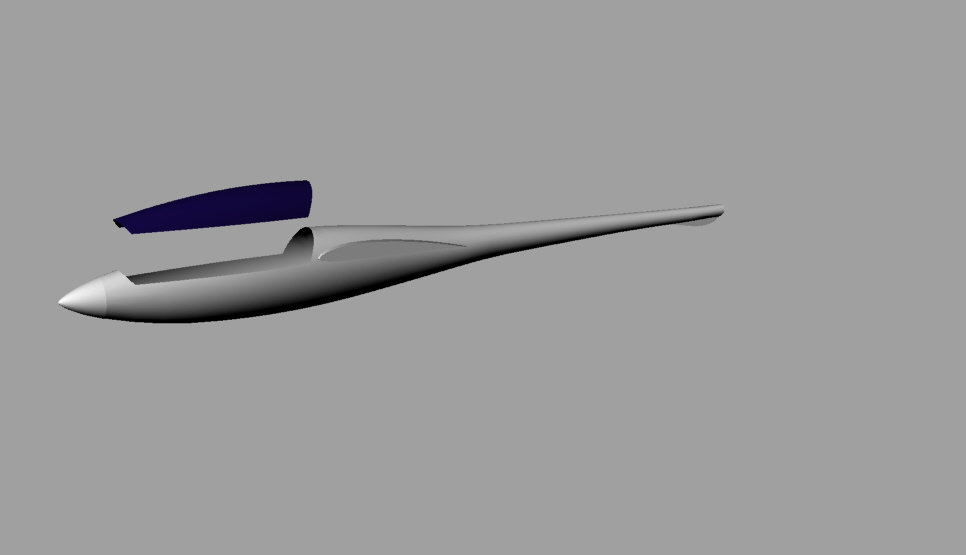

Post: 20 sie 2012, o 20:56
Troszeczke pokombinowałem z nową wersją kadłuba. Mam rozrysowaną wersję z usterzeniem w układze T oraz w układzie krzyżowym. Tą ostatnią wersję prezentuję na zdjęciu. Jest to moja odpowiedź na propozycje kolegów z forum. Kształt ogona bardzo wstępny, muszę przespać się z tą wizją, może trochę wygładzić, pozmieniać kąty, wypieścić obrysy, może bardziej drapieżny. Poziomy płytowy, pływający. Zdjęcie takie sobie, ale może coś zobaczycie ;)
DSCN0593.jpg [ 92.1 KiB | Przeglądany 9478 razy ]
Post: 20 sie 2012, o 21:39
Milo bardzo sympatycznie i rasowo wygląda ogonek , mi się podoba ;)

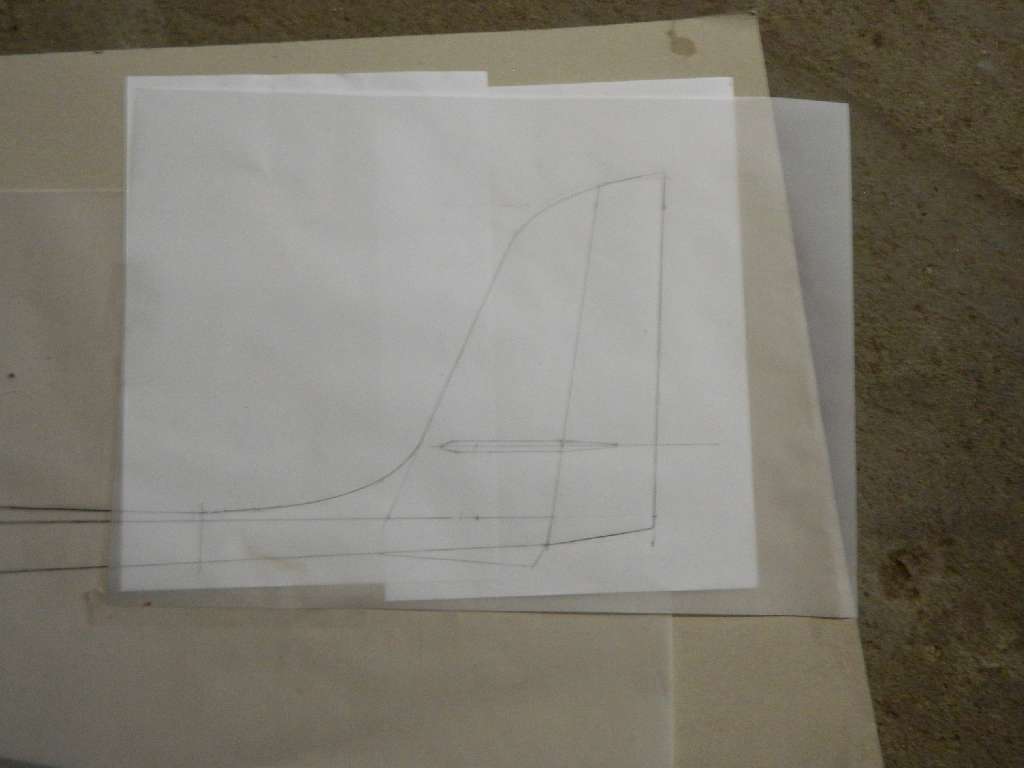

Post: 4 paź 2012, o 17:19
Pierwsza przymiarka Piotrka i moja do kopyta do ADW1. Planujemy kadłub z laminatu, uniwersalny, własnej produkcji. Narazie jeden ze szkiców.
Autorem szkicu jest PiotrKostek :)
R4.jpg [ 29.81 KiB | Przeglądany 9416 razy ]
Post: 4 paź 2012, o 18:11
Jak chcecie zrobić kopyto z MDF na CNC to mogę wam dać namiar na człowieka który robi dla mnie frezowania.
