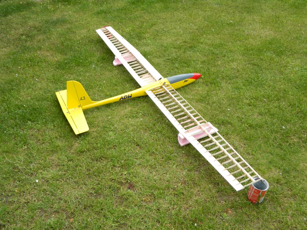

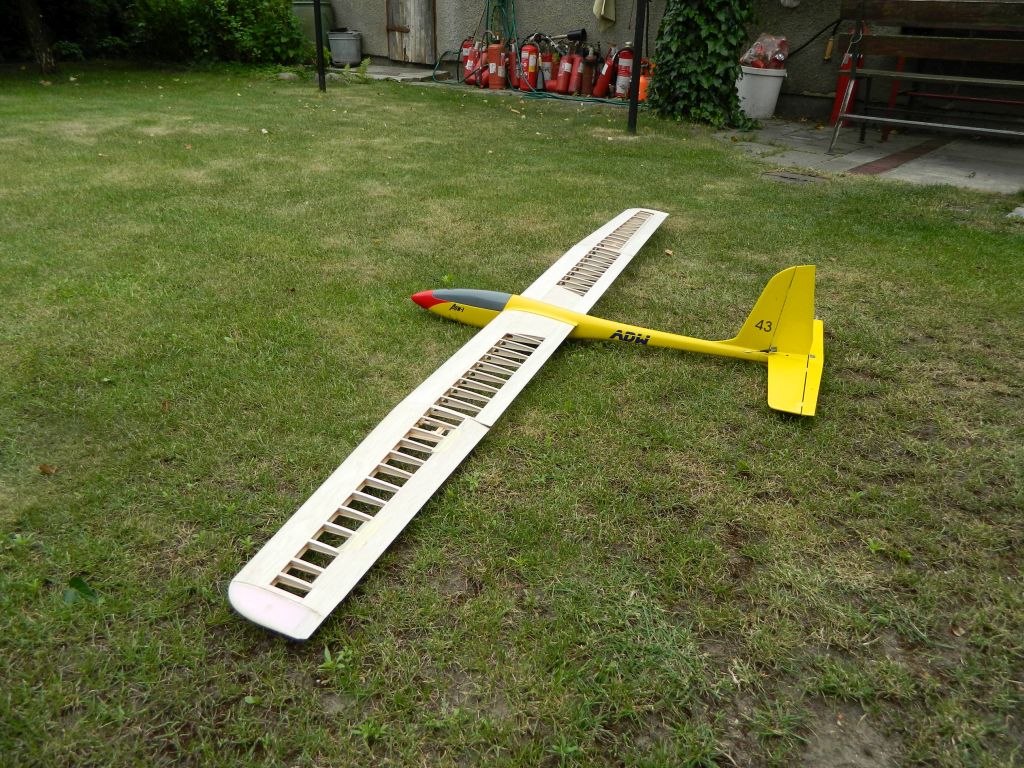

Dokonałem przymiarki i pasowania płatów do kadłuba.....delikatna ingerencja okrągłym iglakiem spowodowała, że skrzydełka z małym oporem ale pewnie wślizgują się na łącznik i kołki ustalające :) Oczywiście musiałem złożyć wszystko - nie wytrzymałem :lol: - w tzw 3D. We wtorek zakupię serwa w Gdańsku i ruszam dalej.
Odstąpiłem od swojej zasady nazewnictwa swoich modeli....teraz to będzie ADW-1Z Bis "Amok"....... :P

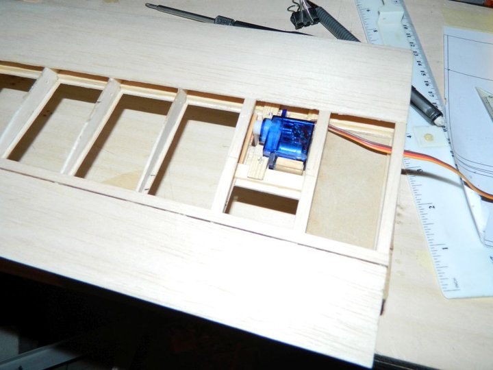

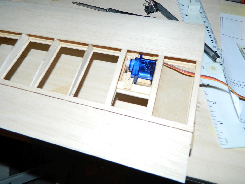

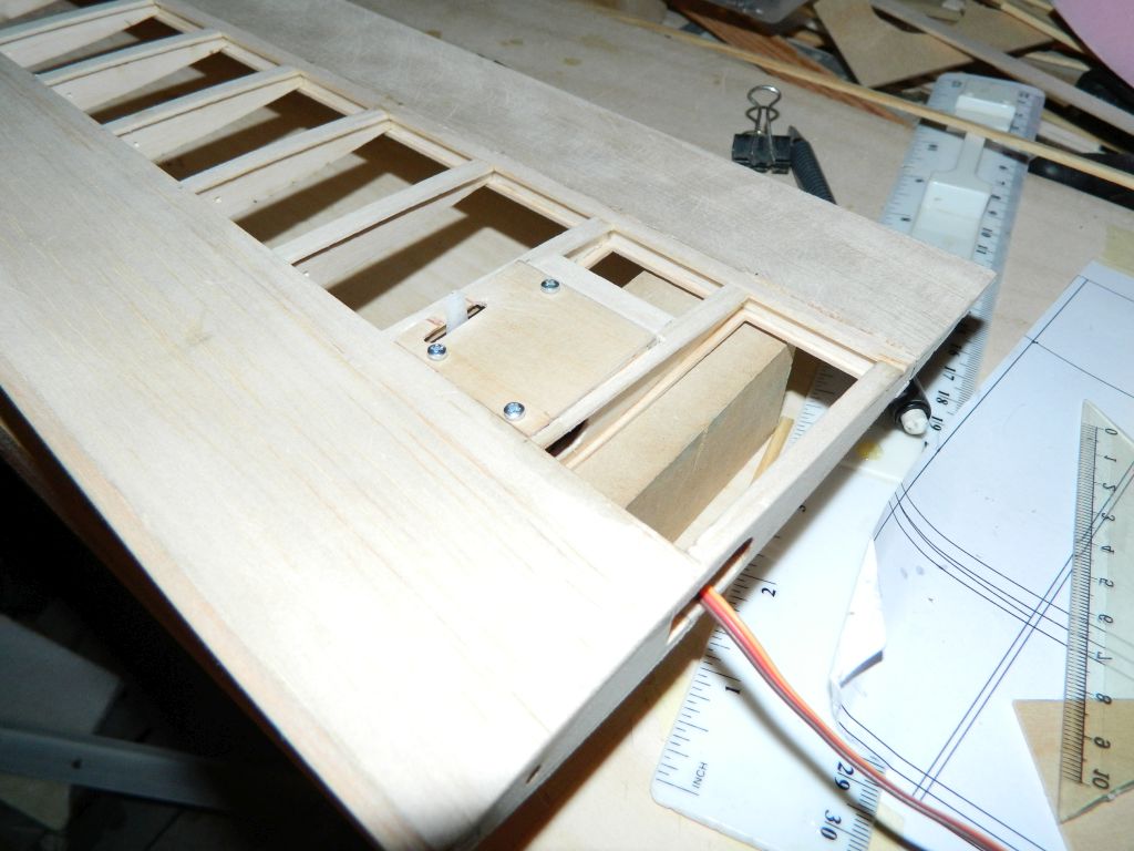

Wykombinowałem zamocowanie serwa lotki....mało miejsca, ale jakoś wyszło ;) Dwa dni mi to urwało z budowy :lol:
DSCN1979.jpg [ 140.01 KiB | Przeglądany 19799 razy ]
DSCN1980.jpg [ 156.13 KiB | Przeglądany 19799 razy ]

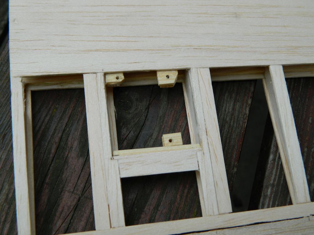

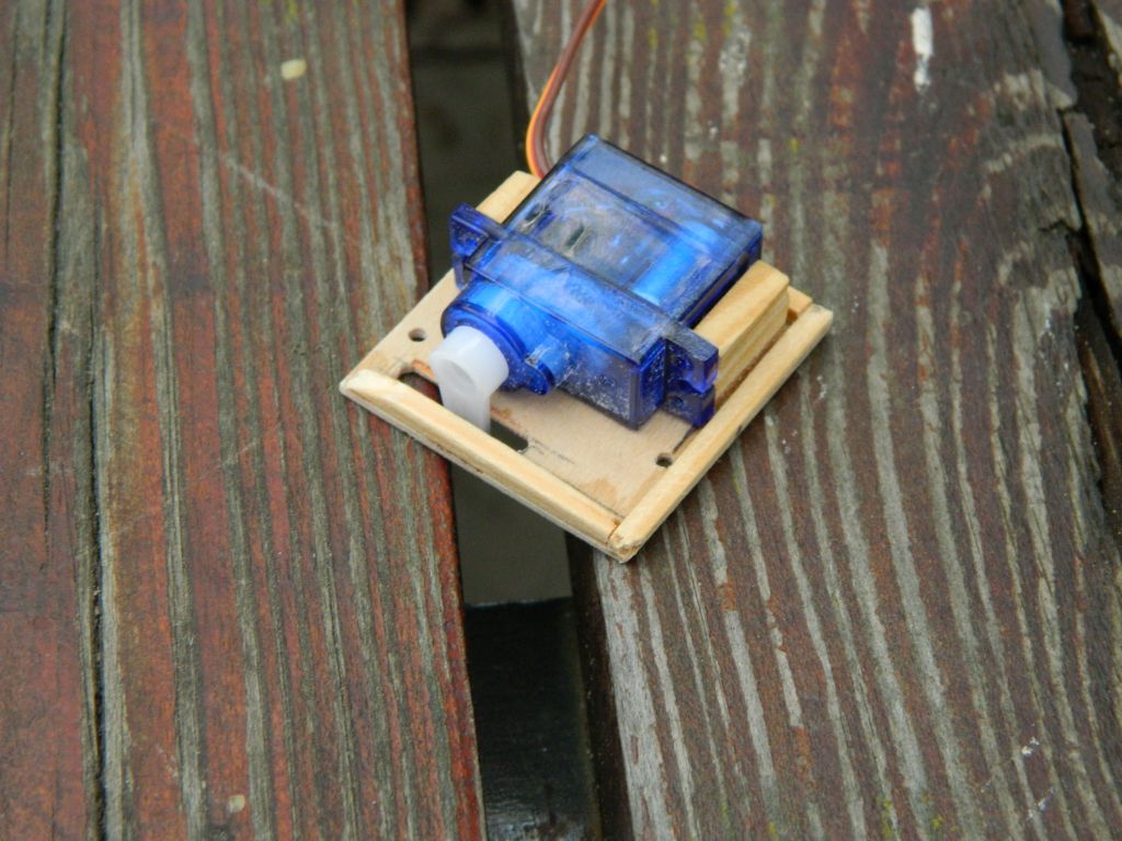

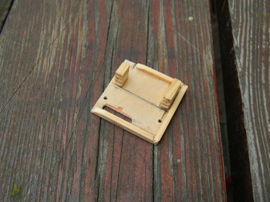

Mocowanie serwa lotki.....może kogoś zainteresuje, na pewno jedną osobę ;) .
Komentarz: klapka od wewnątrz
DSCN1982.jpg [ 188.94 KiB | Przeglądany 19758 razy ]
Komentarz: klapka z serwem
DSCN1983.jpg [ 182.25 KiB | Przeglądany 19758 razy ]
Komentarz: obsada w płacie
DSCN1984.jpg [ 154.82 KiB | Przeglądany 19758 razy ]
Post: 14 maja 2014, o 14:50
Jedną z pewnością :lol: Dzięki Milo ;)

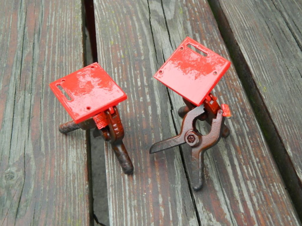

Paweł, obiecane zdjęcie ;) Klapka serwa pomalowana i gotowa do zamontowania.
DSCN1986.jpg [ 187.93 KiB | Przeglądany 19694 razy ]

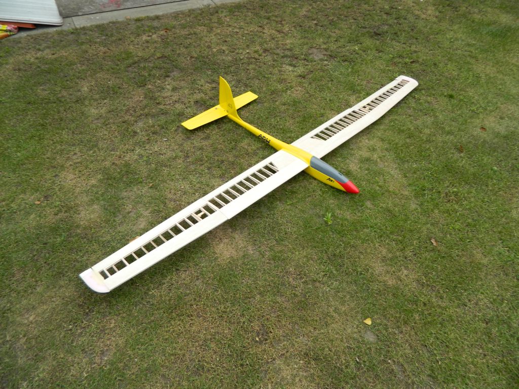

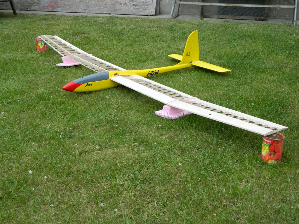

Powoli posuwam się ku końcowi budowy i oblotowi. Widok na dzisiaj :)
DSCN1987.jpg [ 250.57 KiB | Przeglądany 19566 razy ]
DSCN1988.jpg [ 267.32 KiB | Przeglądany 19566 razy ]
