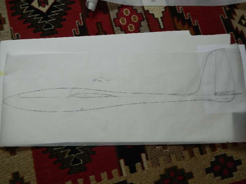

Wszystkim, którzy czekają na dalsze losy ADW1 - jeżeli są tacy - chciałbym przekazać nowe informacje dotyczące projektu.
Jak zapewne zauważyliście, penetrowałem bieszczadzkie szybowiska z modelem. Latając na Bezmiechowej, parę rzeczy podpatrzyłem, zobaczyłem jak na zboczu latali zawodowcy, szacunek wielki dla nich :) . Moja 39-tka okazała się najwolniejszym szybowcem na górze :oops: . Już podczas pobytu w Bieszczadach narodził się w mojej łepetynie pomysł rozwinięcia ADW1 o wersję zboczową. Wszystkie wersje są aktualne. Od czasu powrotu z wakacji, cały czas siedzę i rysuję, analizuję tą wersję. Pogoda, przynajmniej u nas na północy, zachęca do pracy warsztatowej.....więc do dzieła :D
Kadłub, którego budowę zaprezentuję - chyba w osobnym wątku - będzie wspólny dla wszystkich wersji. Proponuję wersję bardziej utrudnioną, z większym nakładem pracy. Nie będzie to szybowiec dla początkujących.
Ogólne wstęne założenia wersji:
Płat - trapezowy 180/140 cm cięciwa, ok 210 cm rozpiętości, profil RG15 :P , konstrukcji styro-balsa - rdzenie wycina już hornet20 :)
kadłub....zobaczycie, taka moja metoda, pewnie Wam już znana :)
Usterzenie o układzie klasycznym, czyli poziomy na kadłubie....
Dzisiaj lub jutro zamieszczę pierwsze rysunki.
Proszę o komentarze i aktywny udział w projekcie :D

To może skoro wersja utrudniona, to pomyśl o stateczniku w układzie co najmniej krzyżowym ? po co ciągać go po trawie? Nie ma co upraszczać moim zdaniem :)

Wstępny szkic kadłuba ADW1. Troszeczkę zmieniłem całe usterzenie. Z tego szkicu postaram sie stworzyć dokumentację warsztatową, wspomaganą opisem w osobnym wątku, plus zdjęcia.
Pisząc wczesniej, że model będzie trudniejszy miałem na myśli jego kształt, przekrój. Układ usterzenia jest taki jaki jest. W lataniu nad zboczem rzadko mamy możliwość lądowania na super wygolonej trawce. W sumie nie ma znaczenia czy statecznik jest wysoko czy nisko. Zalety wytrzymałościowe takiego rozwiązania są oczywiste. Jezeli Piotrek masz chęć narysowania innego układu to nic nie stoi na przeszkodzie. Te zdjęcie szkicu, które zamieszczam niżej, pokazuje wersją powiedzmy, bazową. Oczywiście nic nie jest przesądzone, wszystko można zmienić.
Przystępuję do budowy kadłuba, ale to już w osobnym wątku, tutaj proponuję wymieniać się spostrzeżeniami i uwagami.

skoro model ma być powiedzmy zboczówką to może usterzenie "V"??? napewno odporniejsze.

Pokazuje i objaśniam :)
Ten prototyp wykonuję jako szybowiec zboczowy, wersji jest dużo, kadłub jest wspólny. To tylko kwestia zastosowanego profilu w płacie ;)
Nic nie stoi na przeszkodzie, zaprojektuj, narysuj, zbuduj, oblataj i udostępnij innym swoją wersję z usterzeniem Rudlickiego :)

Czy nie obawiasz się trochę osłabienia węzła przejścia kadłub - skrzydło.
Bardzo głęboko i daleko wycięta kabina silnie osłabi ten fragment. Może wycięcie kabiny nieco krótsze ?
