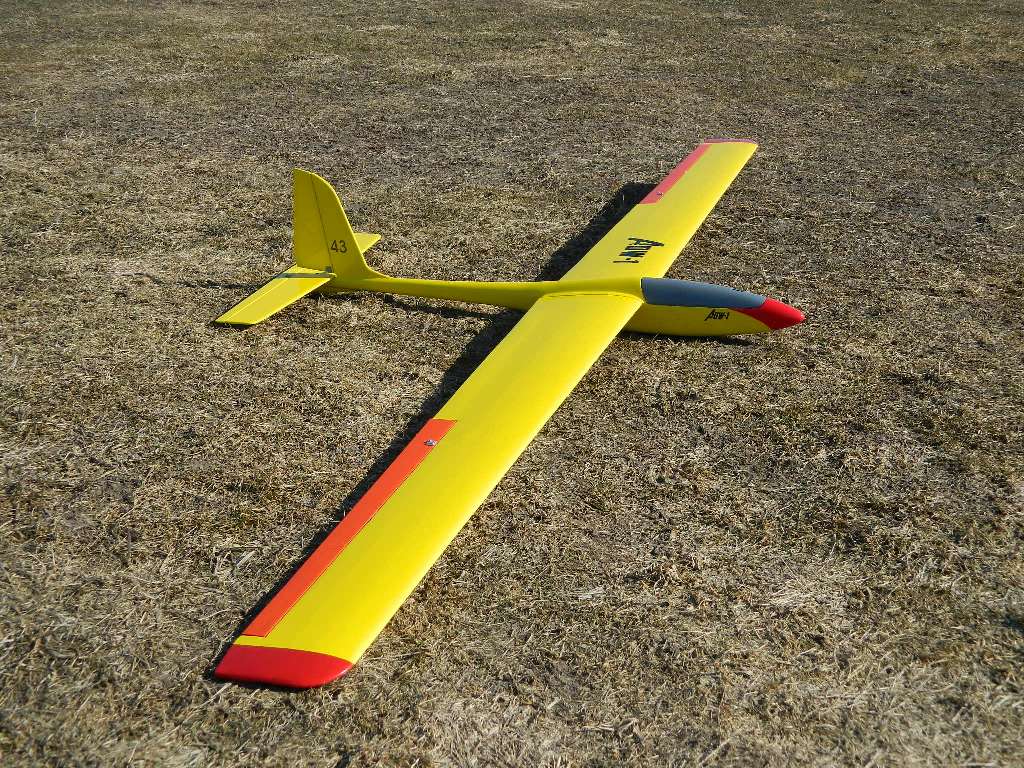

Prób w locie, dzień drugi.
Pogoda: słonecznie, brak zachmurzenia , wiatr 4-6 m/s wzrastający do 8 m/s z kierunków wschonich i południowo-wschodnich, temperatura 4 st C.
Wykonałem ok 20 lotów. Zaliczyłem pierwszą na tym modelu i w tym roku 15 min termikę, oraz trzy termiki po 4-6 min. Brdzo ladnie się krąży, chociaż model wymaga dużo uwagi i pracy sterami, maly wznios. Widać i czuć kiedy model wchodzi w obszar wznoszeń. Podczas lotów zauważyłem, że szybowiec strasznie nerwowo reaguje na stery, dołożyłem 15 g ołowiu, objawy ustąpiły. Trenowałem lądowania i miksery, klapolotki i motyl. Model reaguje na nie bardzo znacznie już przy małych wartościach wychyleń. Oczywiście na termice było akro :D coś niesamowitego :P i próby szybkich przeskoków między noszeniami. Zaskoczyła mnie duża zdolność penetracji obszaru wkoło lotniska.
Jeszcze jedna uwaga.....szybowiec jest niesamowicie dobrze widoczny na tle nieba, nie miałem problemu z orientacją modelu w locie :D a byl naprawdę wysoko. Jednak żółty kolor zrobił swoje ;)
DSCN1132.jpg [ 306.42 KiB | Przeglądany 22075 razy ]

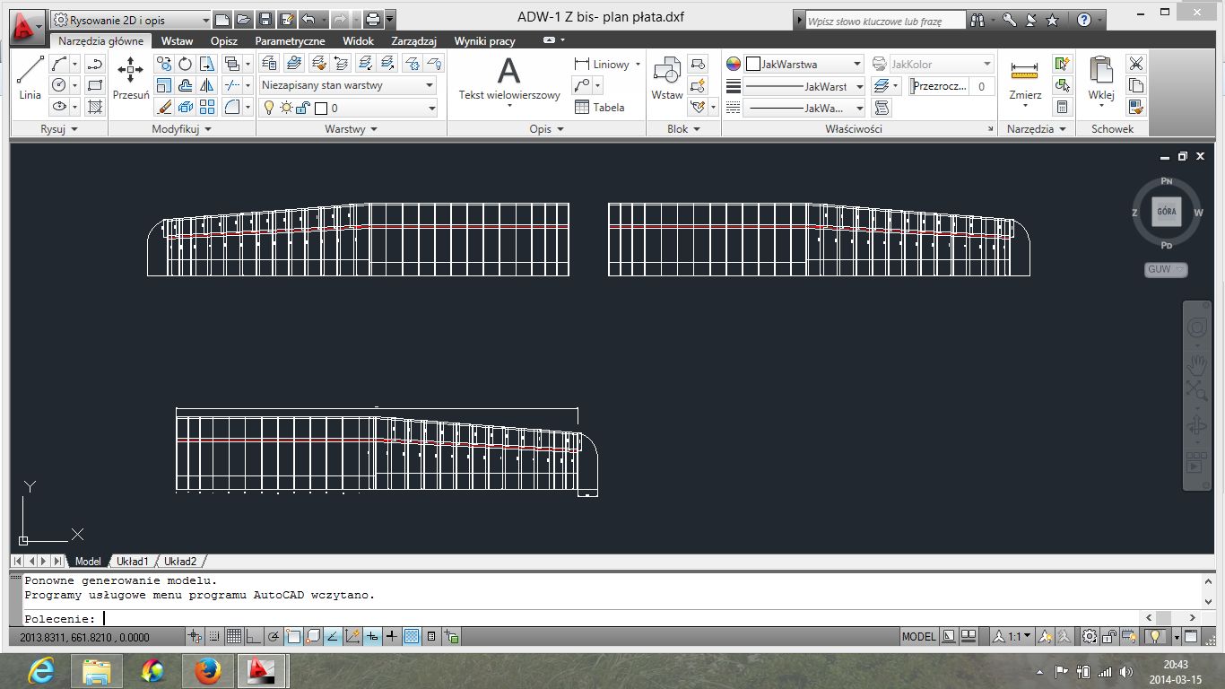

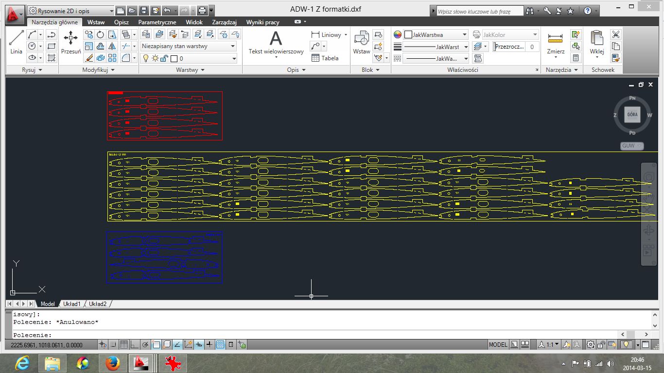

Odgrzewam temacik delikatnie. Będzie nowy płat do ADW-1 Z, konstrukcyjny o innym kształcie. Na razie w wersji elektronicznej, ale kończę rysowanie i przygotowuję formatki. Mam nadzieję zabrać model z nowymi płatami w tym roku w Bieszczady :) .
Zrzut ekranu (1).jpg [ 134.69 KiB | Przeglądany 21867 razy ]
Zrzut ekranu (2).jpg [ 162.96 KiB | Przeglądany 21867 razy ]

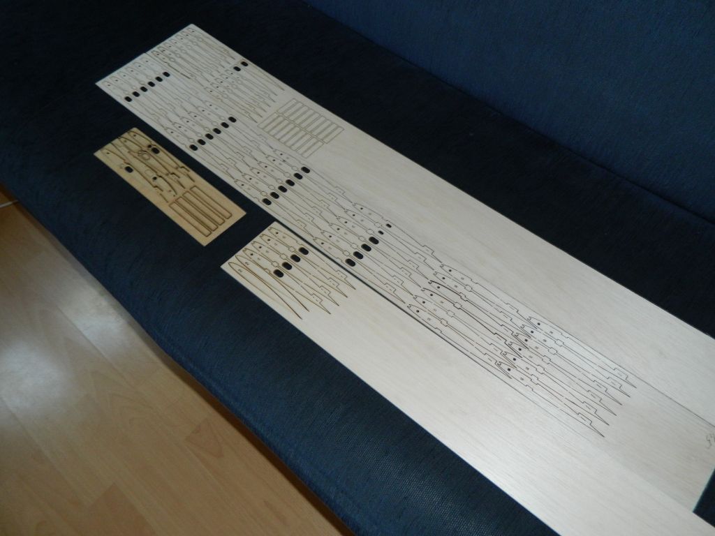

Post: 11 kwie 2014, o 17:07
Dzisiaj odebrałem wycięte na laserze żeberka do płata, nowego płata do ADW-1Z.....nareszcie ruszam z robotą :D. Profil ten sam RG-15, troszeczkę inny obrys płata i podwójny wznios....1 st centro plus 1 st na końcówkach, reszta bez zmian.
DSCN1969.jpg [ 145.02 KiB | Przeglądany 21802 razy ]

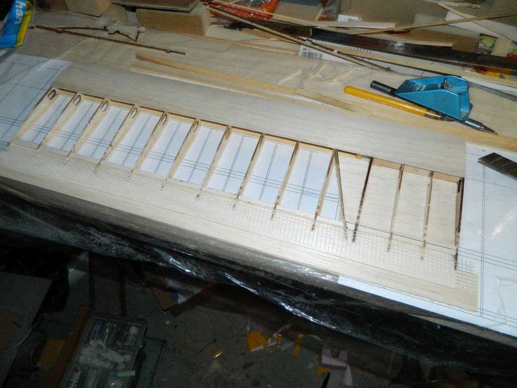

Post: 18 kwie 2014, o 18:31

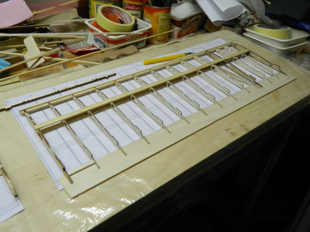

Siedząc w moim barłogu , w piwnicy, kiedyś rzuciła mi się w oczy taśma siateczkowa do spoinowania płyt G/K. Zastanawiałem się nad wykorzystaniem jej do celów modelarskich. Wpadłem dzisiaj na taki pomysł - a może gdzieś widziałem ;) , przygotowując do sklejenia deseczki na spływ w płacikach. Przygotowałem odpowiedni kawałek taśmy i umieściłem go między dwoma deseczkami spływu. Klejone na Soudal 66A.
DSCN1972.jpg [ 168.77 KiB | Przeglądany 21689 razy ]

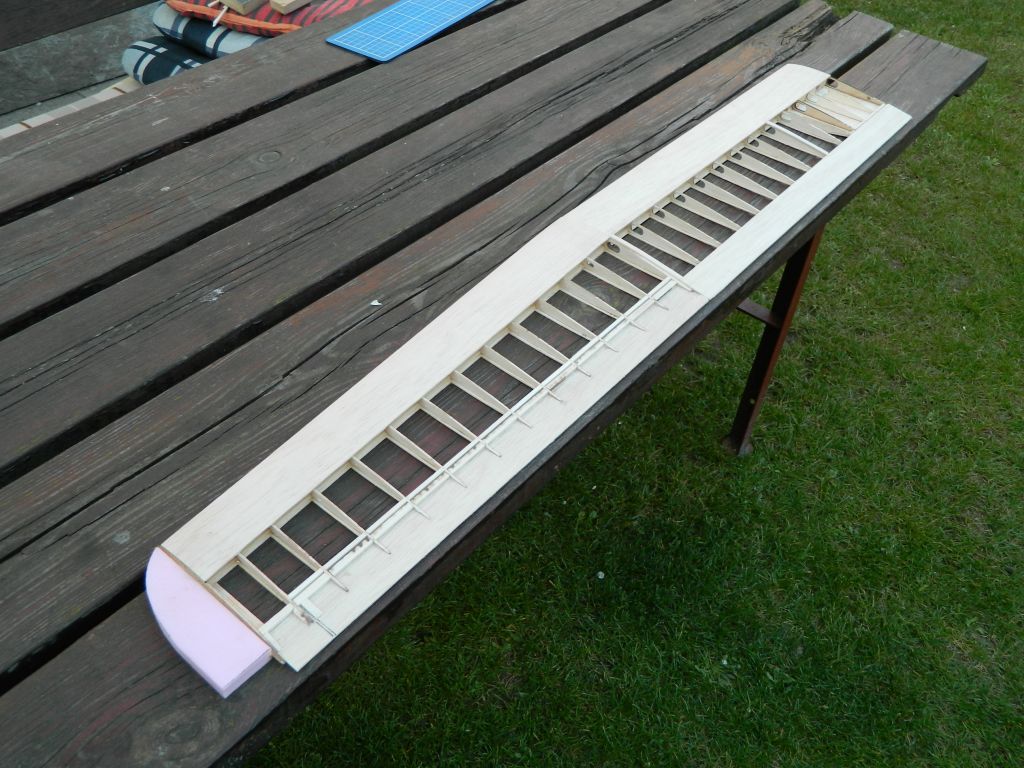

Post: 24 kwie 2014, o 19:15

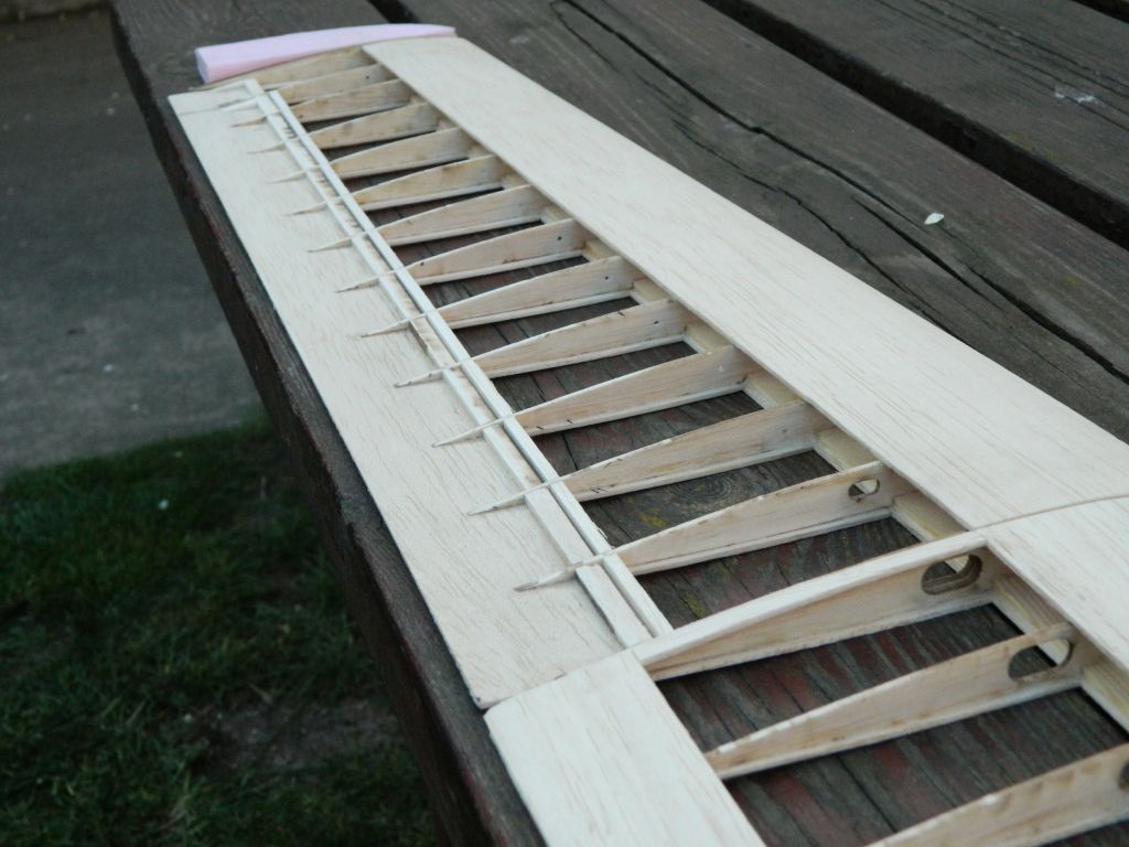

Widok na cały płat....pobawiłem się dzisiaj z wypełnieniami natarcia lotki i dźwigarka lotki.....takie ścinki po laserze :lol: Końcówka surowa, czeka na obrobienie, ale przyłożyłem dla zobrazowania ;) .
DSCN1973.jpg [ 212.99 KiB | Przeglądany 21645 razy ]
DSCN1974.jpg [ 160.31 KiB | Przeglądany 21645 razy ]
