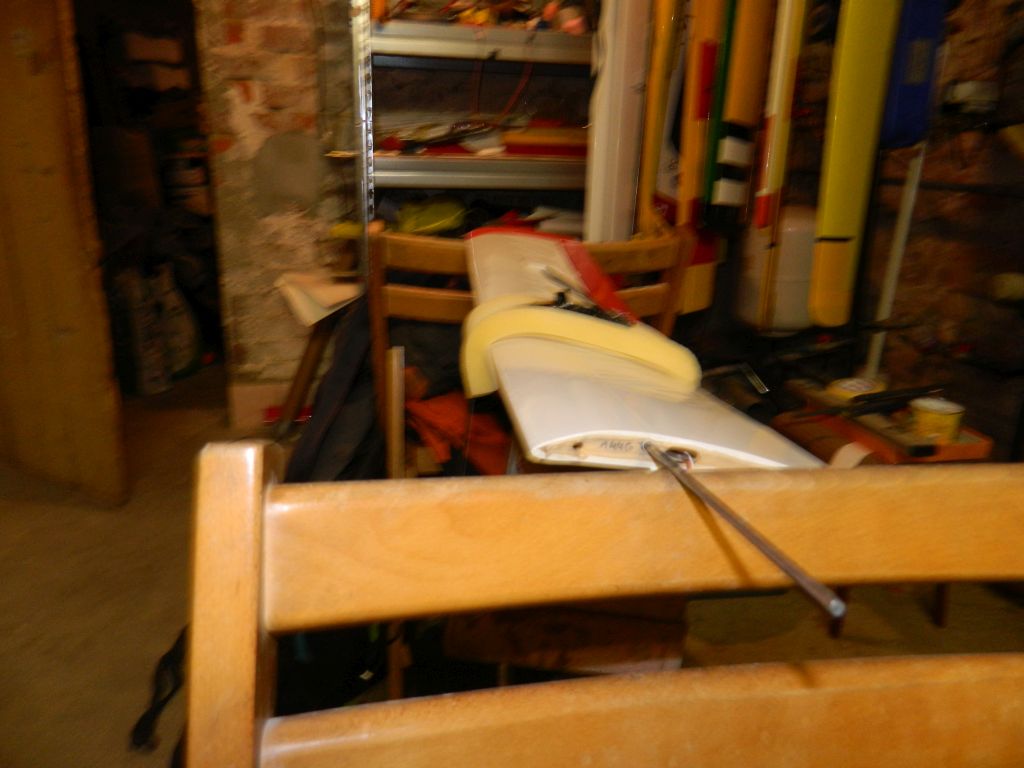

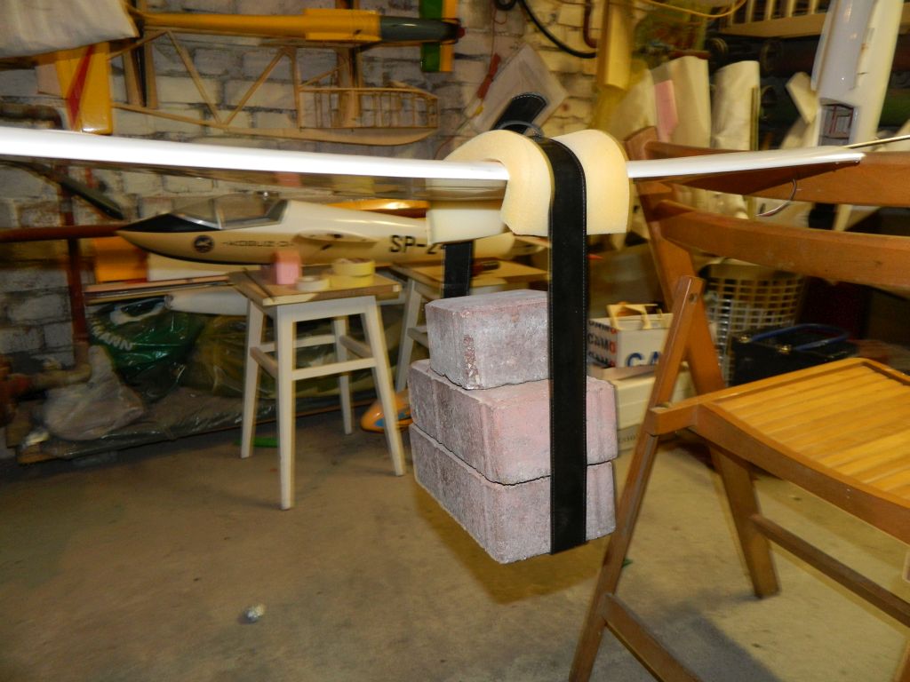

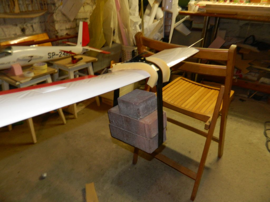

TEST nr 3.
Ten sam płat, te same obciążenie, tym razem podczepione, wisi na pasku. Jedynym uszkodzeniem jest rozciągnięcie się folii na kesonie. Myślę, że temat wyczerpany, a jeżeli jest taka potrzeba, to możemy przenieść dyskusję do osobnego wątku w innym dziale. Zapraszam do oglądania zdjęć ;) .

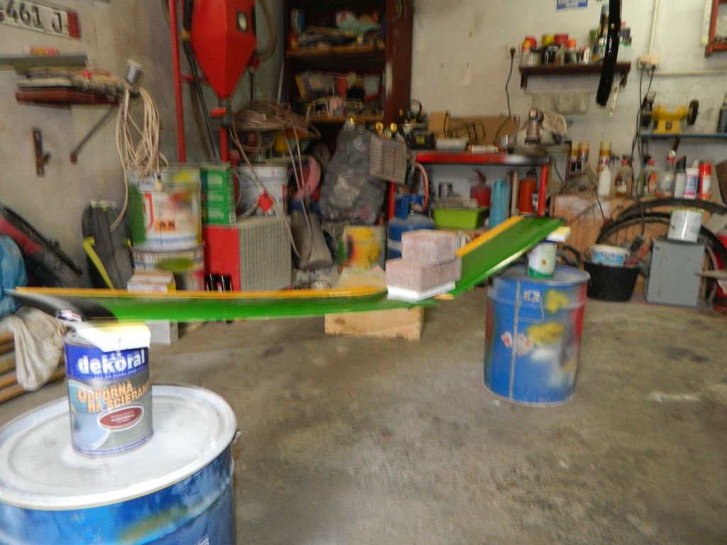

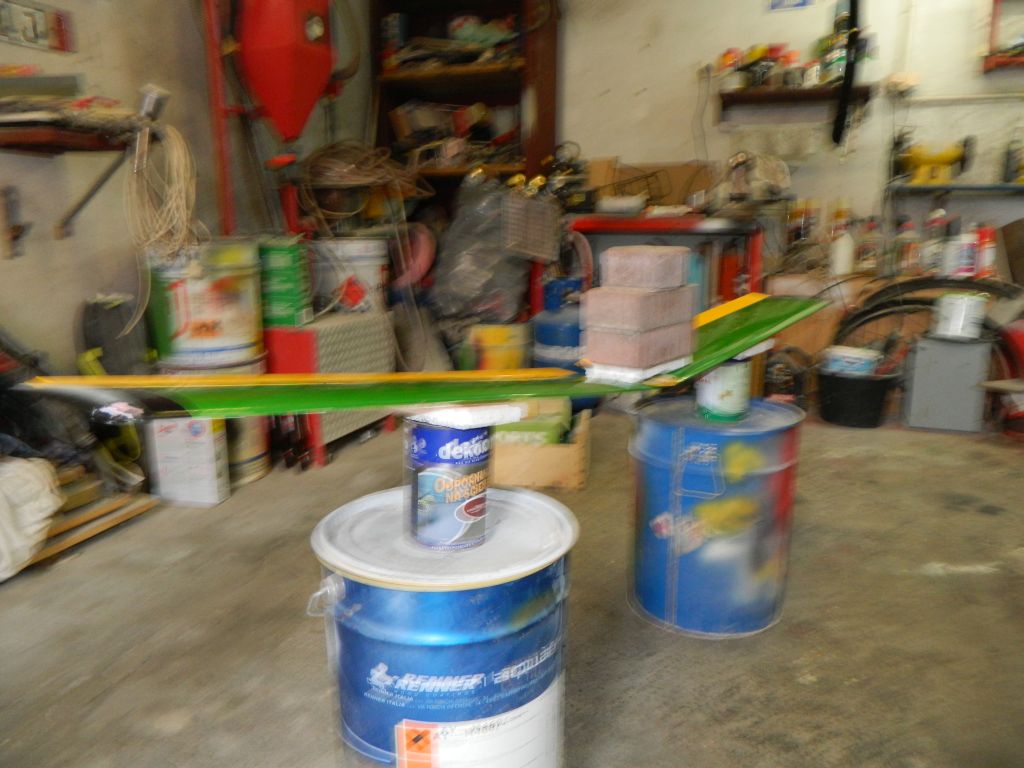

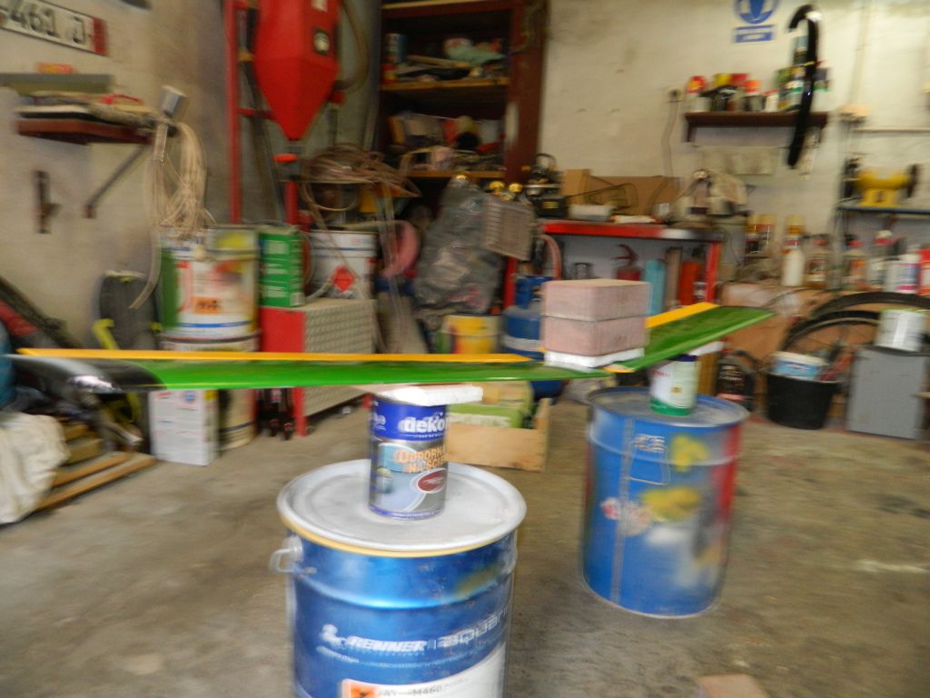

edit: szybki test, sorki za jakość zdjęć. Płat od Kumaka, właściwie identyczny będzie w Tukanie - trochę większa cięciwa / o 50 mm/ i profil, reszta taka sama, czyli: dźwigary sosna 8x2 góra/dół przekładka z balsy 2 mm, kesony balsa 1,5 mm, natarcie sosna 3x3 mm plus balsa w nosku, spływ z 2x balsa 1,5mm szlifowana , a między rowing węglowy. Czyli zupełny std. Łącznik stal fi 5 mm,wchodzący w płat ok 110 mm. Pochewki z rurki alu 6/5.1 mm, odpowiednio wklejone między dźwigary i zalane żywicą.
Płaty podparte ok 10 cm od końcówki i obciążone ok 4 kg na połączeniu płatów. Następnie podparcie w ok połowie rozp płata i obciążone: ok 5 kg, następnie 6,5 kg. Reszta na zdjęciach.

Milo, jakie było ugięcie pod obciążeniem? Dodam że w akrobatach czy trenerach żadne ugięcie nie wchodzi w grę.
Bardzo proszę wszystkich o spokój.
Post: 31 mar 2017, o 20:08
Nie wiem, nie mierzyłem..... pewnie 60/80 mm. Ale jakie to ma znaczenie ;) . Chodzi o wytrzymałość. Model nie osiągnie, tak podejrzewam, takich obciążeń w czasie lotu ;) .
slawekmod pisze:
Dlatego przy każdym lekkim cyrklu, czy innej takiej "akrobacji" uszkadzają się modele. Moim zdaniem modele powinny mieć trochę elastyczności. Szybowce w szczególności, ale tu nie jest dyskusja o szybowcach. Widziałem u nas wiele razy jak przy byle cyrkielku, krzywym lądowaniu uszkadzała się nasada płata. To moje zdanie, zresztą, Tukan nie będzie akrobatem takim jak inni budują. Ma wystartować, może nawet z szybowcem na ogonie, wznieść się, ładnie polatać i wylądować. Nic poza tym.
