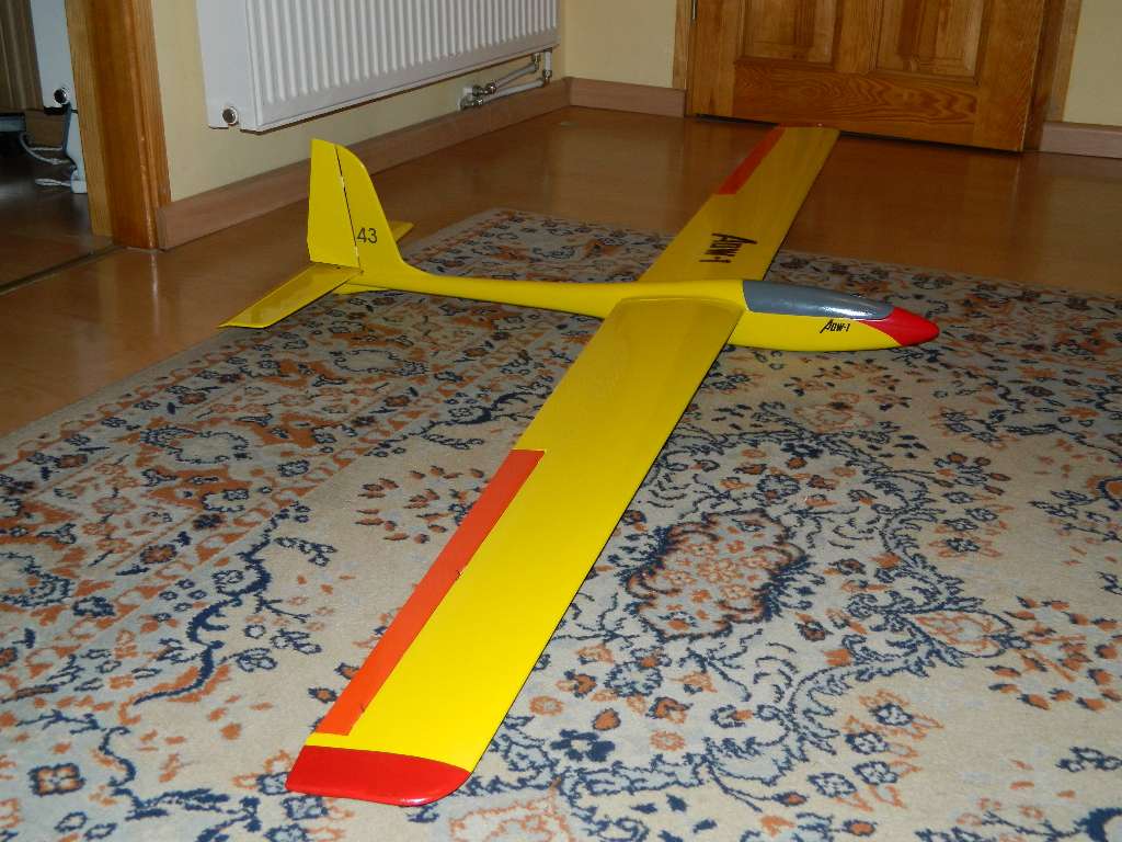

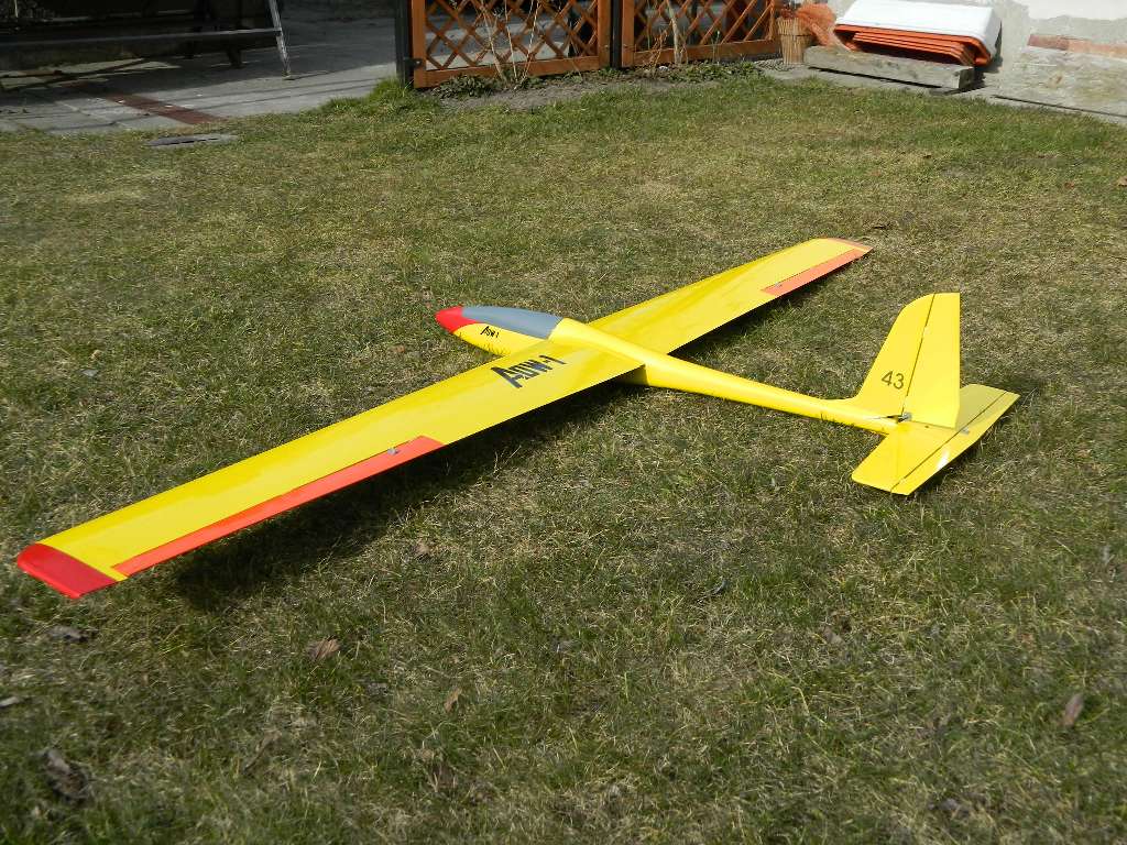

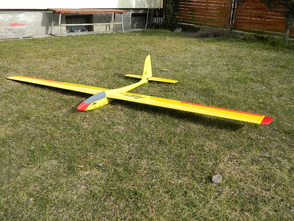

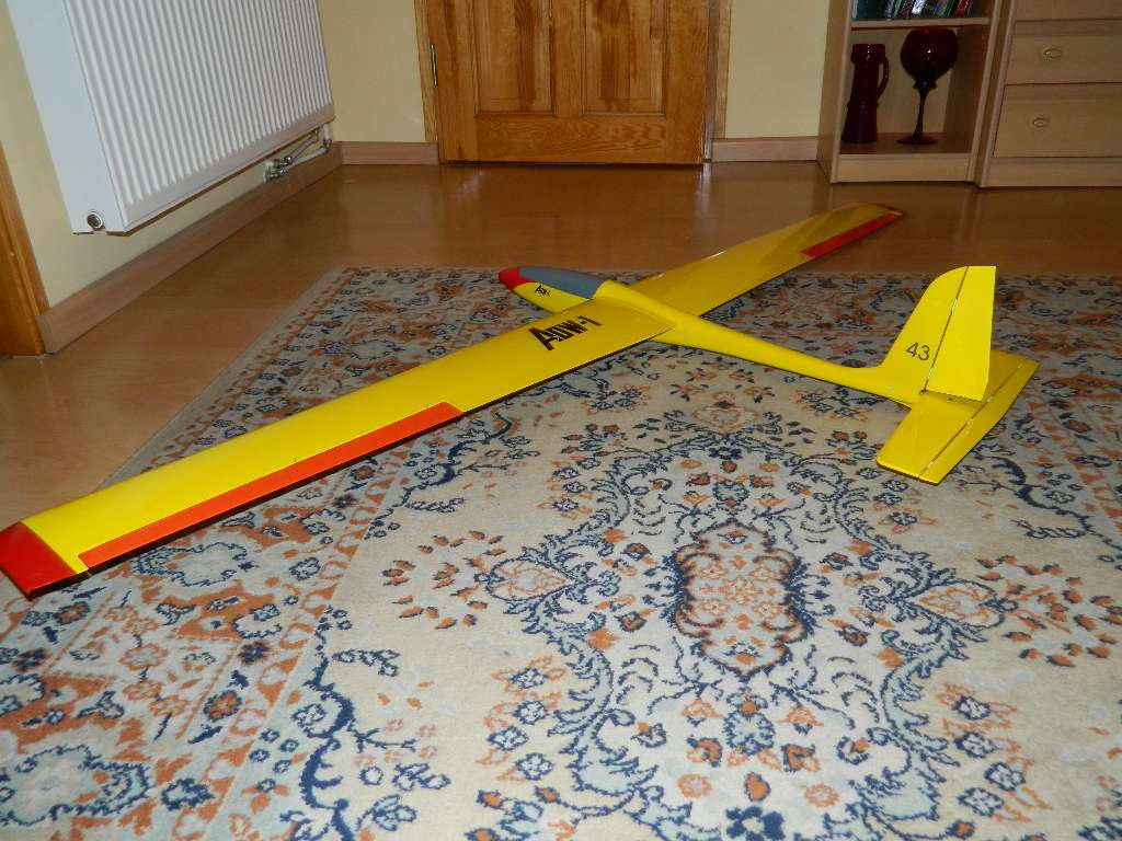

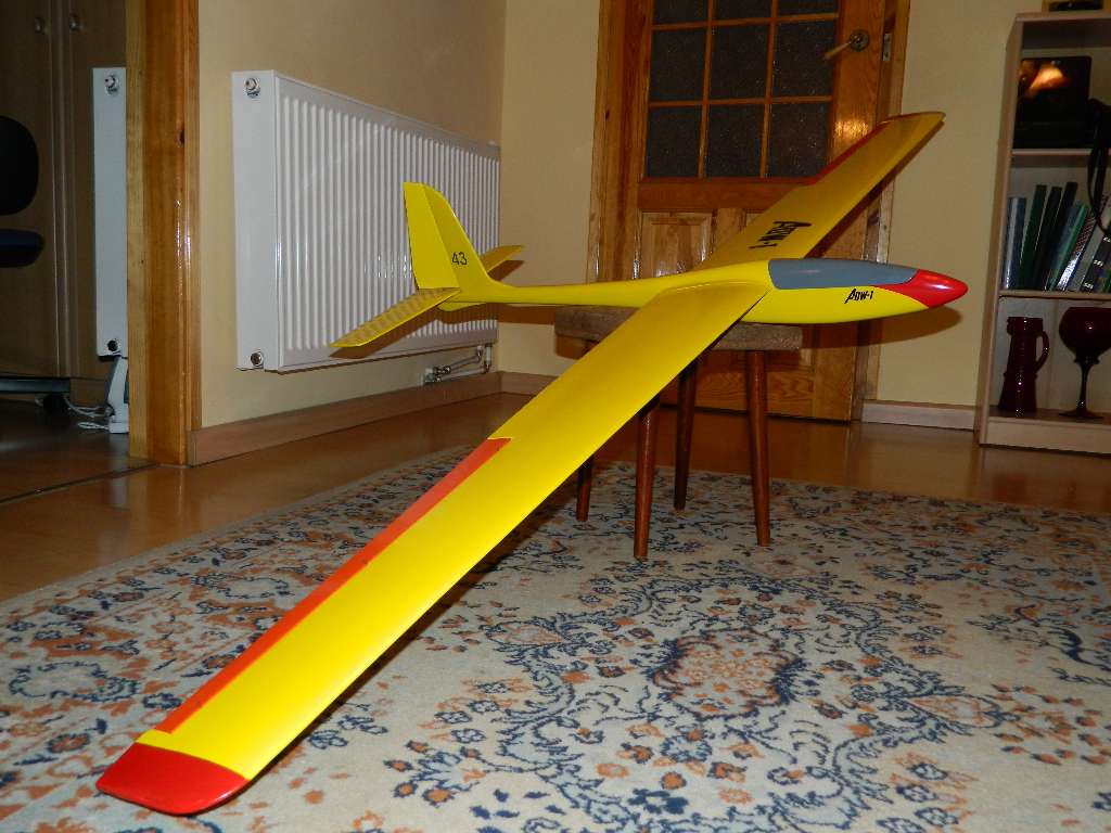

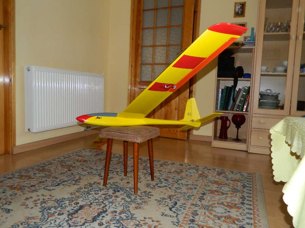

Wygląd na dziś ;) . Pozostało tylko podłączyć napędy, wyregulować i wyważyć. Myślę, że pierwszy lot odbędzie sie w nadchodzącym tygodniu :P .

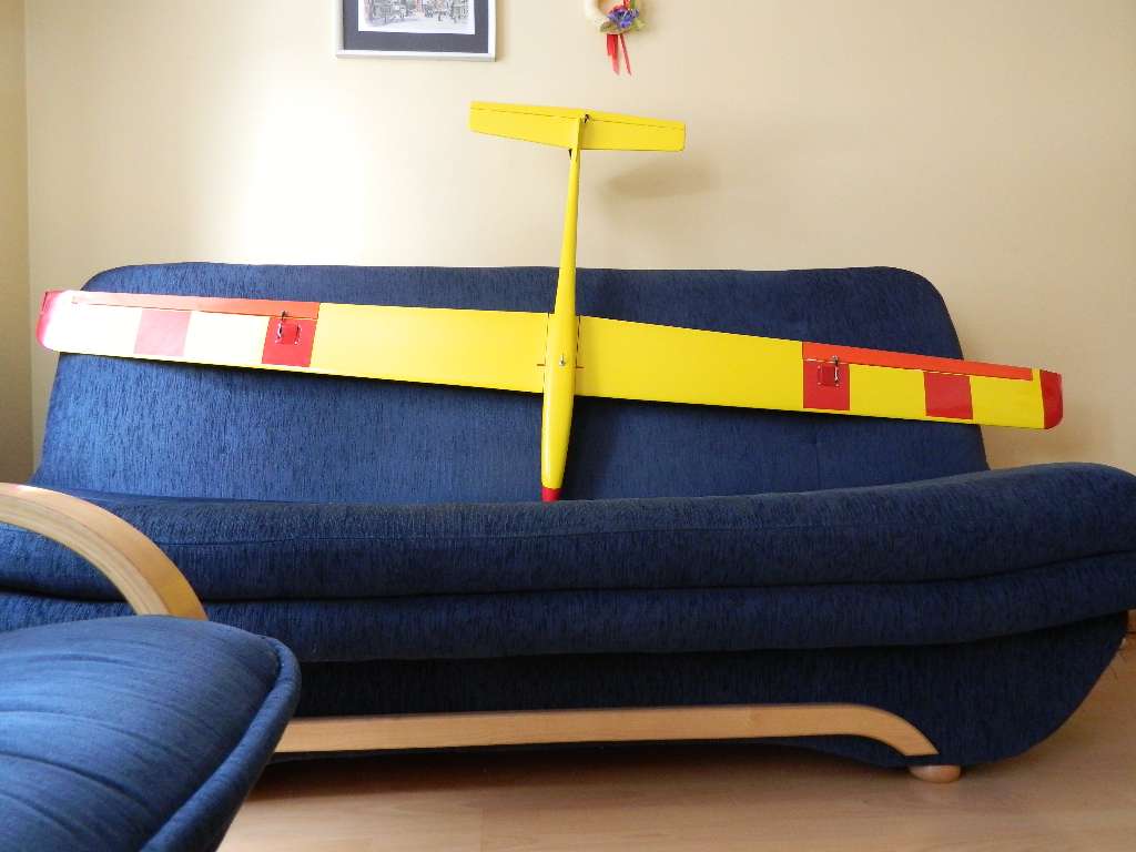

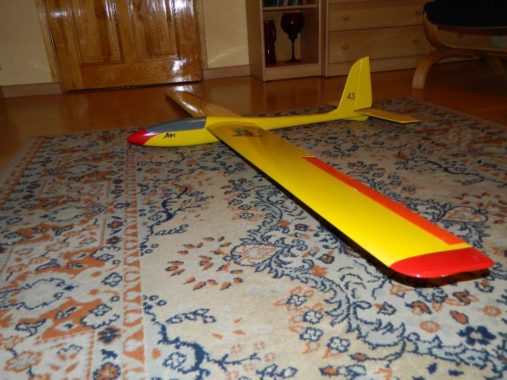

Stery podłączone, model wyważony....wyszło 1265g waga do lotu (wstępna), czyli ok 40g/dm^2 obciązenia powierzchni nośnej...tego się spodziewalem :) . Może dzisiaj poleci chociaż z ręki, pogoda w miarę, słońce, ale dość silny wiatr. Serwa: na sk i sw HS-81, lotki HXT900.
