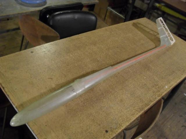

Ładny projekcik widzę powstaje :) Bardzo mi się podoba i myślę ze po powstaniu planów zabieram się za budowę :) jedynie co skrzydło upodobnił bym do szybowca Pirat,chociaż pewnie taka wersja powstanie :)
PS.dodaje fotkę zgrabnego kadłuba do 2metrowki,może się przyda.

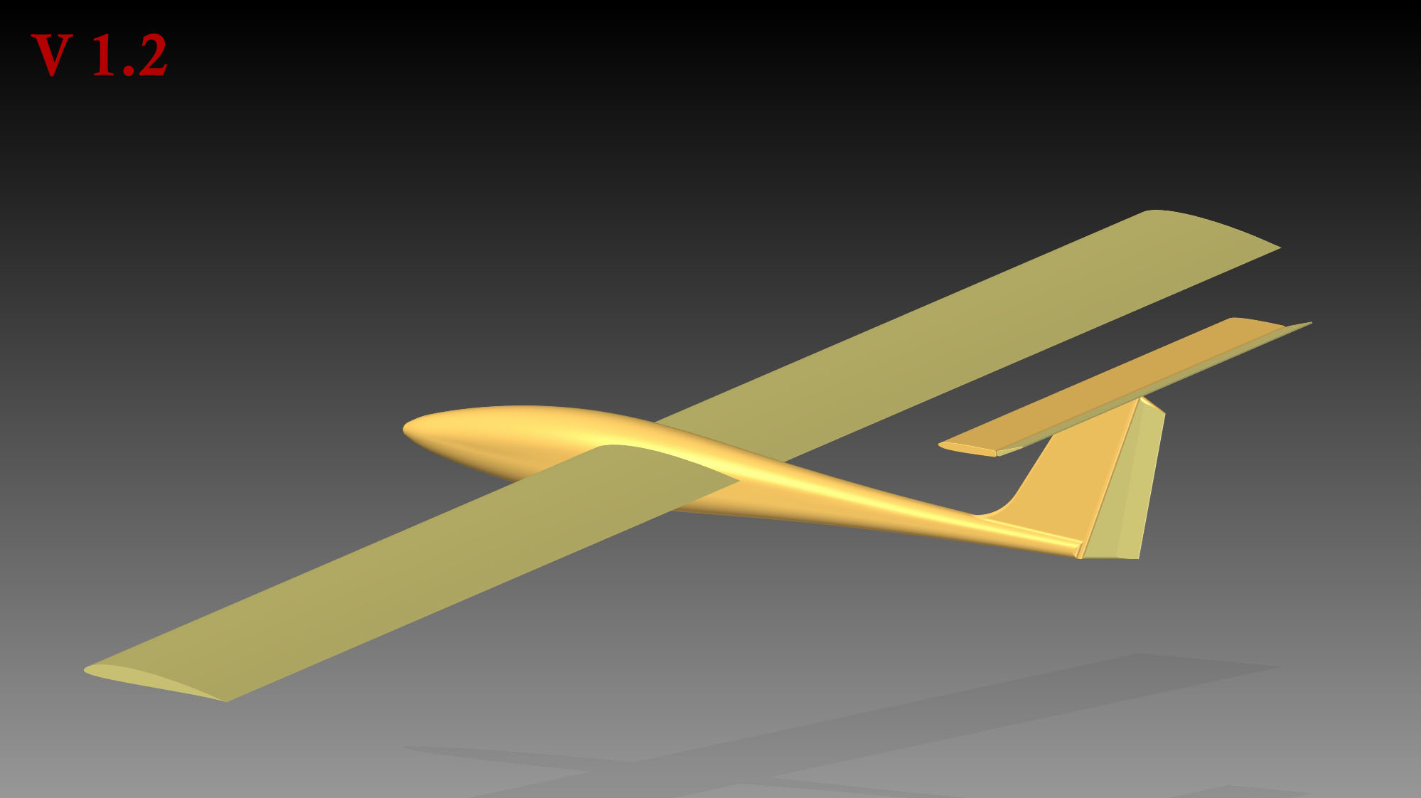

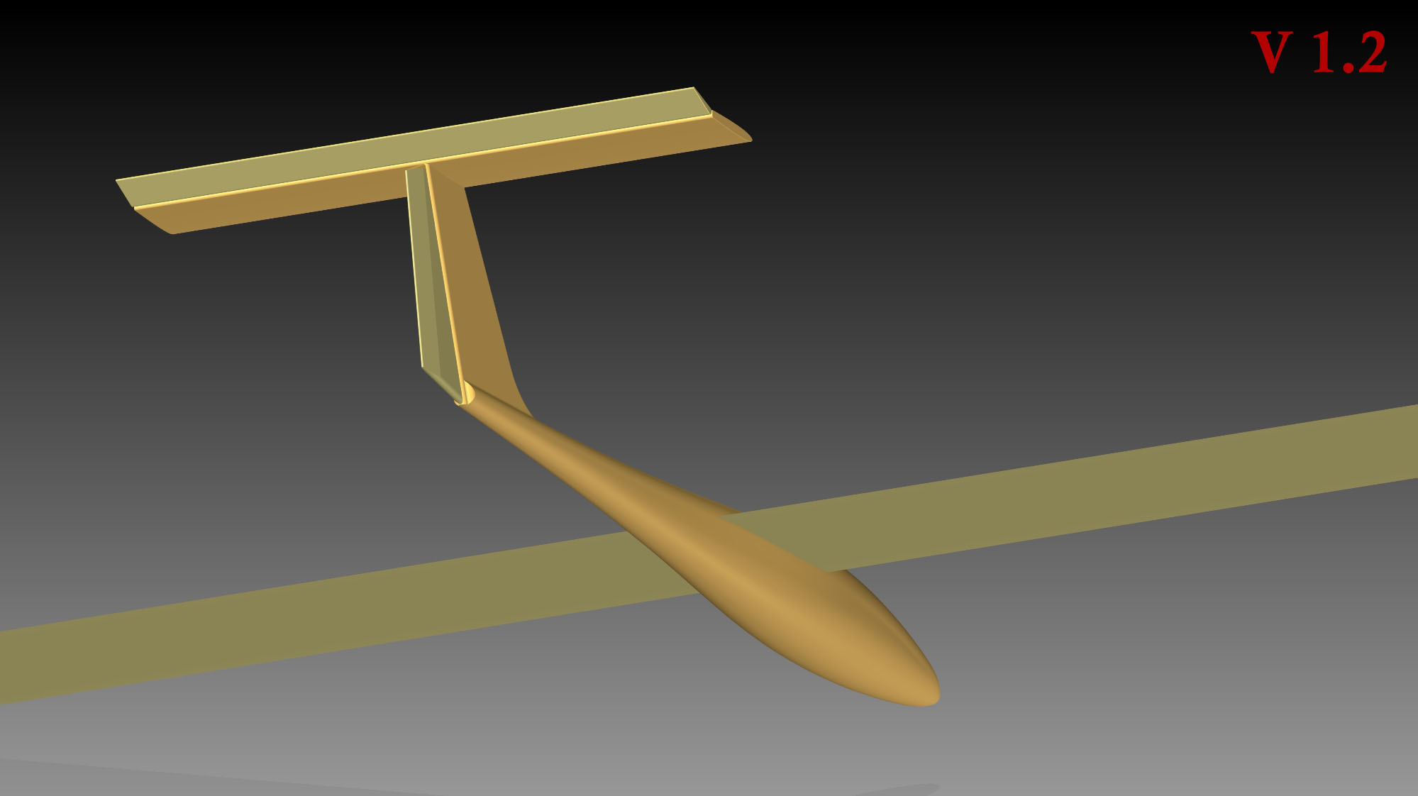

Zdzisiek19 pogrubił część ogonową kadłuba, kolejne wcielenie ADW1.

nie muszę mówić, że na takim pionowym poziomy T nie poleży zbyt długo ? :) Proponuję projektować od razu grubszy profil symetryczny na pionowym - unikniemy potem dużych zmian konstrukcyjnych
Piotrek
Post: 8 mar 2012, o 20:07
Posty: 28
Lokalizacja: Myszków
Na screenach jest wstawiona płaska płyta.
W następnej wersji będzie już pionowy symetryczny.

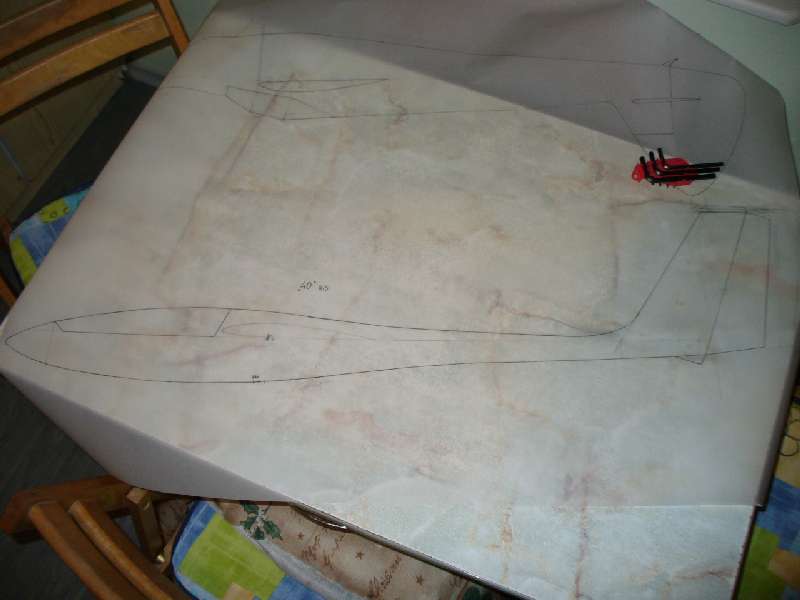

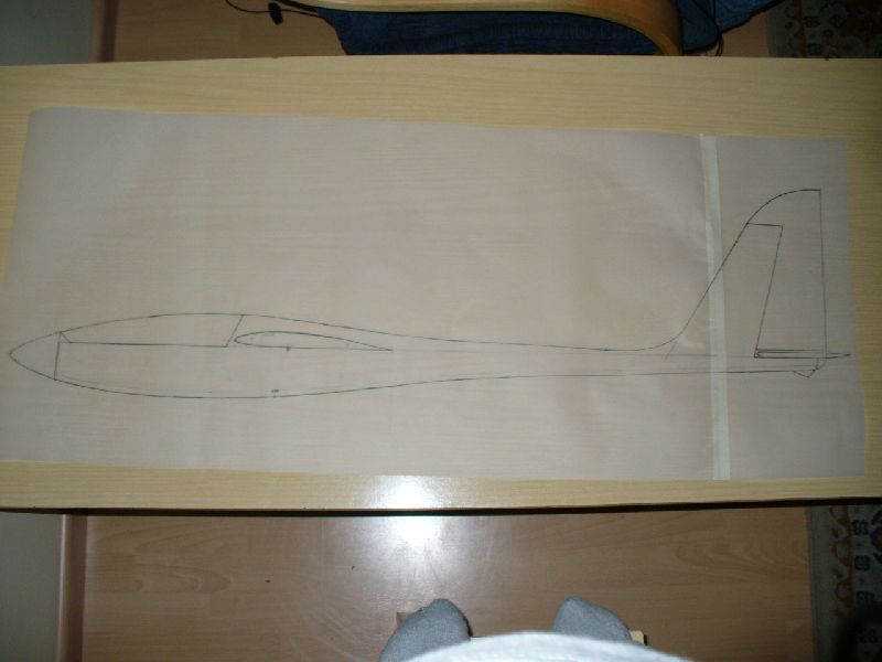

Dziendobry panom gawedziazom, moze warto by bylo przedstawic projekt podstawowy narysowany recznie-olowkiem, moze w 2D w CAD dwg, dxf, pdf
Prowadzic dyskusje na temat konstrukcji i jej zastosowan, materialow, technik wykonania itp.
Rysunki 3D bardzo ambitne, ale wydaje mi sie ze nie na tym etapie, no chyba ze do prototypu budujecie formy, pozniej laminaty :| :ugeek:
Pozdrawiam Stan
Post: 14 mar 2012, o 23:40
Są takie. Pierwszy szkic to wersja z usterzeniem konwencjonalnym, druga z T. Zdzisiek rysuje(?) w cadzie rysunki już warsztatowe. Wiem, że krucho u niego z czasem, czekamy. :)

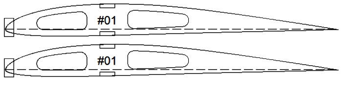

OK. Co prawda narazie mam FunFly'a na stole w modelarni, ale znalazłem chwilke czasu i rozrysowałem sobie w Profili wzorek na żeberka płata, zgodnie z założeniami jakie przedstawił milo.
Wygląda to tak:
Profil.jpg [ 46.23 KiB | Przeglądany 11033 razy ]
SD3021, cięciwa 180, 20 żeberek 1,5, natarcie klocek 5x10, dźwigary 2x8 keson i nakładki na żeberka z balsy 1,5
Zastanawiam się czy na tym etapie nie trzeba juz mysleć nad sposobem mocowania płatów do kadłuba, rurka czy kasetka?
Druga sprawa? Czy z profilu nie powinienem 'zdjąć' grubości pokrycia balsą 1,5?
