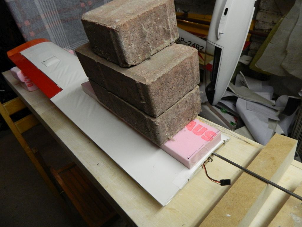

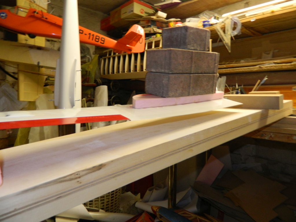

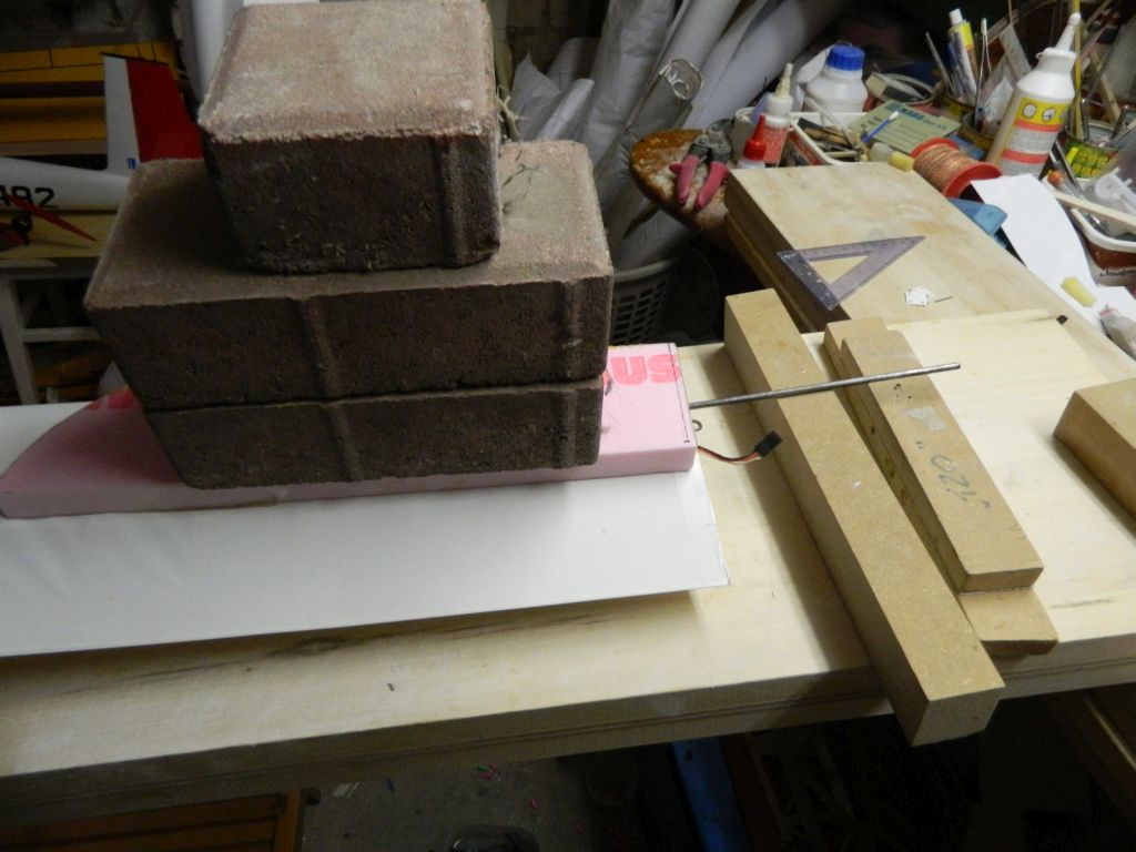

Płat zupełnie normalnej konstrukcji, dźwigary sosnowe góra dół 5x2, kesony 1,5 mm balsa reszta wiadoma. Łącznik to pręt stalowy, sprężynowy fi 4 mm, osadzony w płacie w rurce alu 5x4,1. Skrzydło podparte przy końcówce i na łączniku. Obciążenie ok 6,2-6,3 kg, blisko nasady płata. Nie wiem czy metodyka próby jest odpowiednia, ale chyba zdjęcia wyjaśniają wszystko. Dodam tylko, że pochewka jest między dźwigarami, przechodzi przez żebra, odpowiednio wszystko sklejone i powiązane /dźwigary/ nakładkami ze sklejki 1 mm. Waga testowanego płata 140 gram, czyli wytrzymuje ok 40 g /?/ i jeszcze jest zapas.... nic nie trzeszczy i się nie odkształciło. Podobnie będzie w Tukanie, właściwie tak samo, tylko trochę większe przekroje ;)
DSCN3691.jpg [ 151.93 KiB | Przeglądany 22250 razy ]
DSCN3693.jpg [ 152.49 KiB | Przeglądany 22250 razy ]
DSCN3694.jpg [ 156.47 KiB | Przeglądany 22250 razy ]

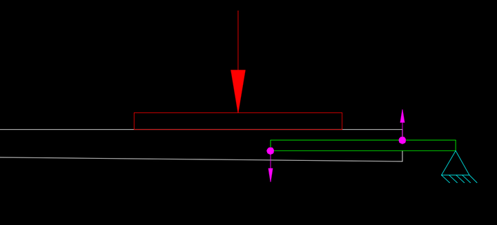

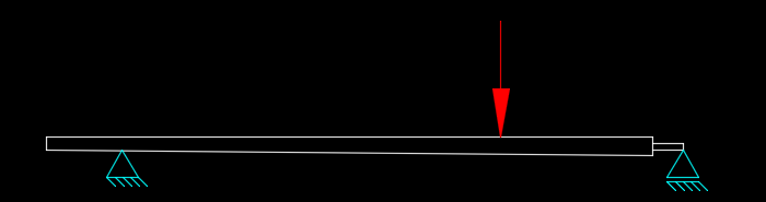

Odległości oszacowane na podstawie zdjęć (zapewne nieco się różnią ale nie wpłyną znacząco na wyniki):
02.png [ 6.27 KiB | Przeglądany 22172 razy ]

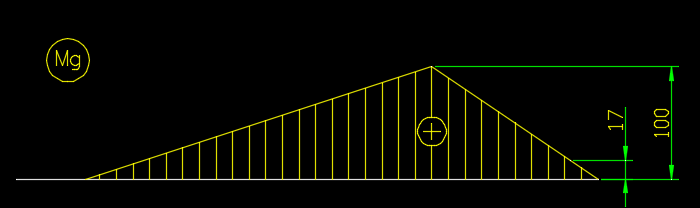

Wykres momentu gnącego [Mg], czyli tego co "chce" nam zgiąć skrzydło (łącznik) wygląda tak:
03.png [ 8.2 KiB | Przeglądany 22172 razy ]
Oczywiście największą wartość osiąga w miejscu obciążenia i tam wynosi 100 [%]. Im bliżej punktu podparcia tym mniejsza wartość momentu gnącego (tego co zgina nam skrzydło), a w punkcie podparcia wynosi zero (można w uproszczeniu powiedzieć że tam nie zgina nam skrzydła tylko zgniata lub bardziej ścina ;) ).

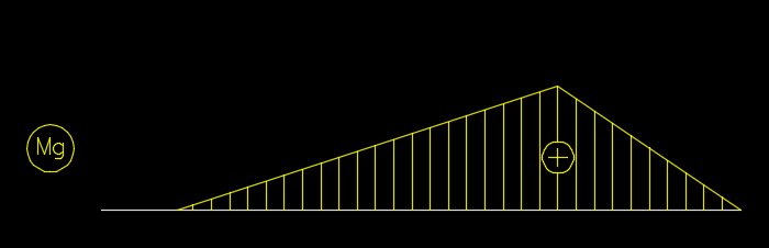

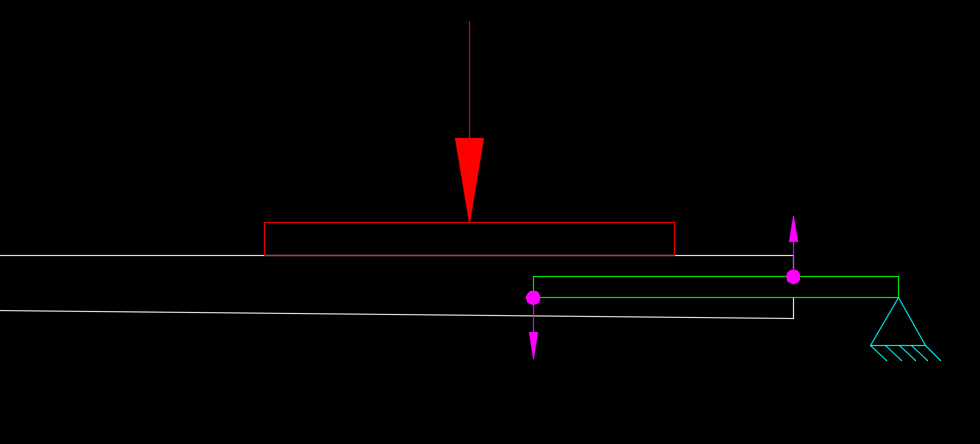

Z wykresu, graficznie możemy wyznaczyć wartość Mg w dowolnym miejscu - np. w miejscu łącznika. Tam Mg≈17 [%]
04.png [ 9.38 KiB | Przeglądany 22172 razy ]
Nie twierdzę tutaj, że ten łącznik nie wytrzyma skoro przenosi te 17%. Sam fakt położenia na tak stosunkowo "słabe" skrzydło ponad 6kg już robi wrażenie :shock:

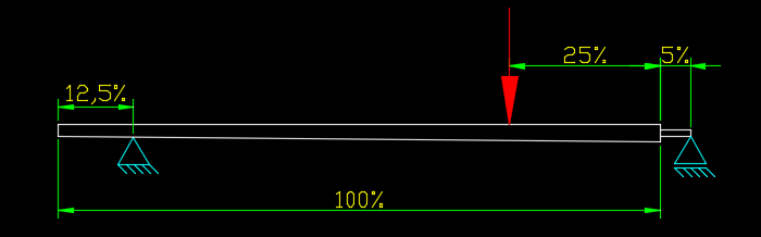

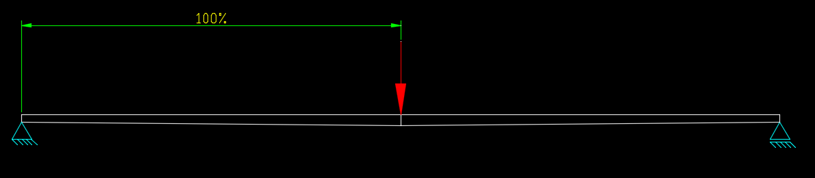

Jak widać, przy próbach obciążeniowych wiele zależy od samego modelu obciążenia. Jeśli taką samą próbę przeprowadzimy dla całego płata i podeprzemy na końcach, wyglądało by to tak:
05.png [ 4.92 KiB | Przeglądany 22172 razy ]
W tym układzie, na środku Mg=247[%]- czyli prawie 2,5 razy więcej niż moment gnący max. dla skrzydła w teście oraz prawie 15 razy więcej dla samego łącznika. Wynika z tego, że skrzydło z testu (złożone) i połączone łącznikiem, podparte na końcach na pewno wytrzyma obciążenie 6,3 [kg] / 15 = 0,42 [kg].

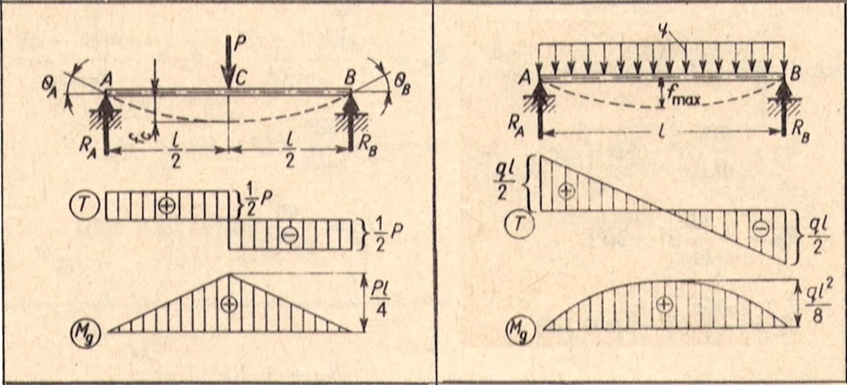

Pamiętajmy, że moment gnący to siła razy ramię (Nm), a w wypadku obciążenia stałego nie mamy jednoznacznego ramienia :mrgreen:
Tak naprawdę to dla uproszczenia policzyłem cegłę jako siłę skupioną. Wykres momentu gnącego jest inny dla obciążenia ciągłego a w jego obliczeniu korzystamy z innego wzoru:

Wydaje mi się, że test nie daje miarodajnych wyników z innego powodu - sztywne obciążenie cegły naciskają przez sztywny styrodur od góry na dźwigar. od dołu na dźwigar naciska pręt - w związku z tym nie ma szans na powstanie powiedzmy momentu wyrywającego pochewkę i pręt z płata bo pochewka zapiera się o styrodur i cegły. To trochę tak jakbyśmy na pręcie położyli cegły i testowali czy się pręt wygnie wygnie czy nie. I pewnie się nie wygnie, bo ciężar rozłożony na dużej długości. Moim zdaniem siła powinna być przyłożona od dołu - podwieszona na płacie, bądź płat powinien być ciągnięty w górę.
