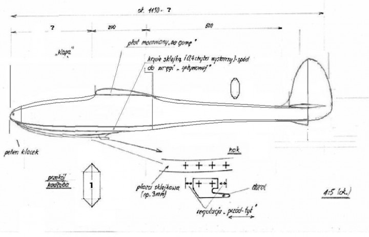

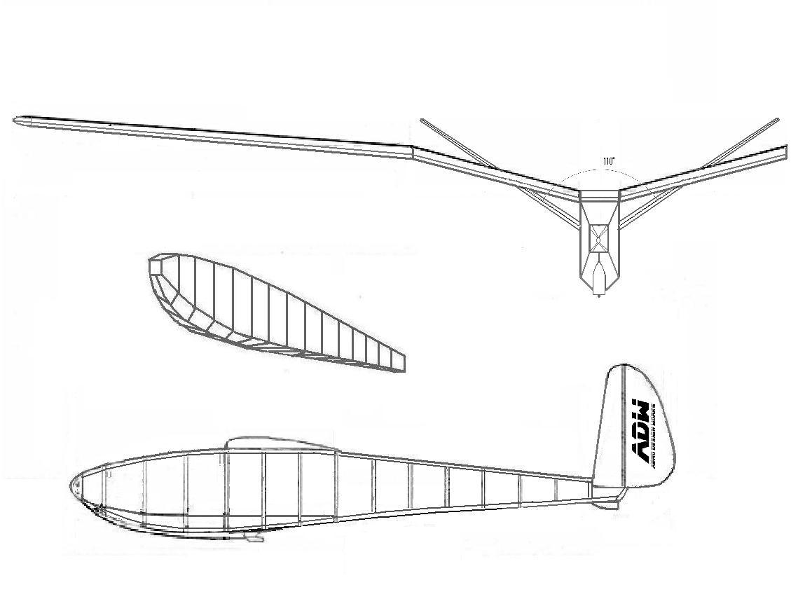

Przemyślałem troszeczkę projekt, wyniki zoobrazowalem na szkicu poniżej. Opuściłem troszeczkę górny, przedni obrys kadłuba - zaznaczyłem komorę balastową - wyostrzyłem kształt pionowego i dodałem wyważenie rogowe /opcja/ i dorysowałem inny sposób mocowania i położenia poziomego. W tej wersji byłby w jednym kawałku i przesunięty nieco do przodu, mocowany pod statecznikiem pionowym.....
A co z profilem? ;)

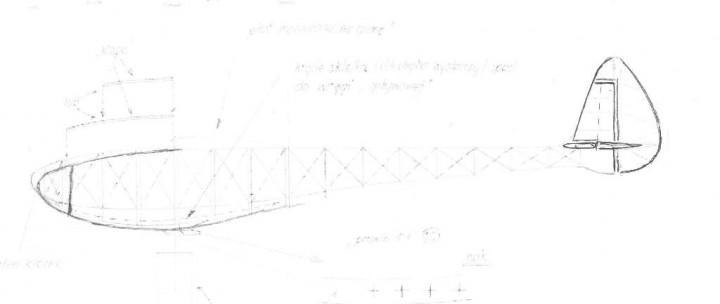

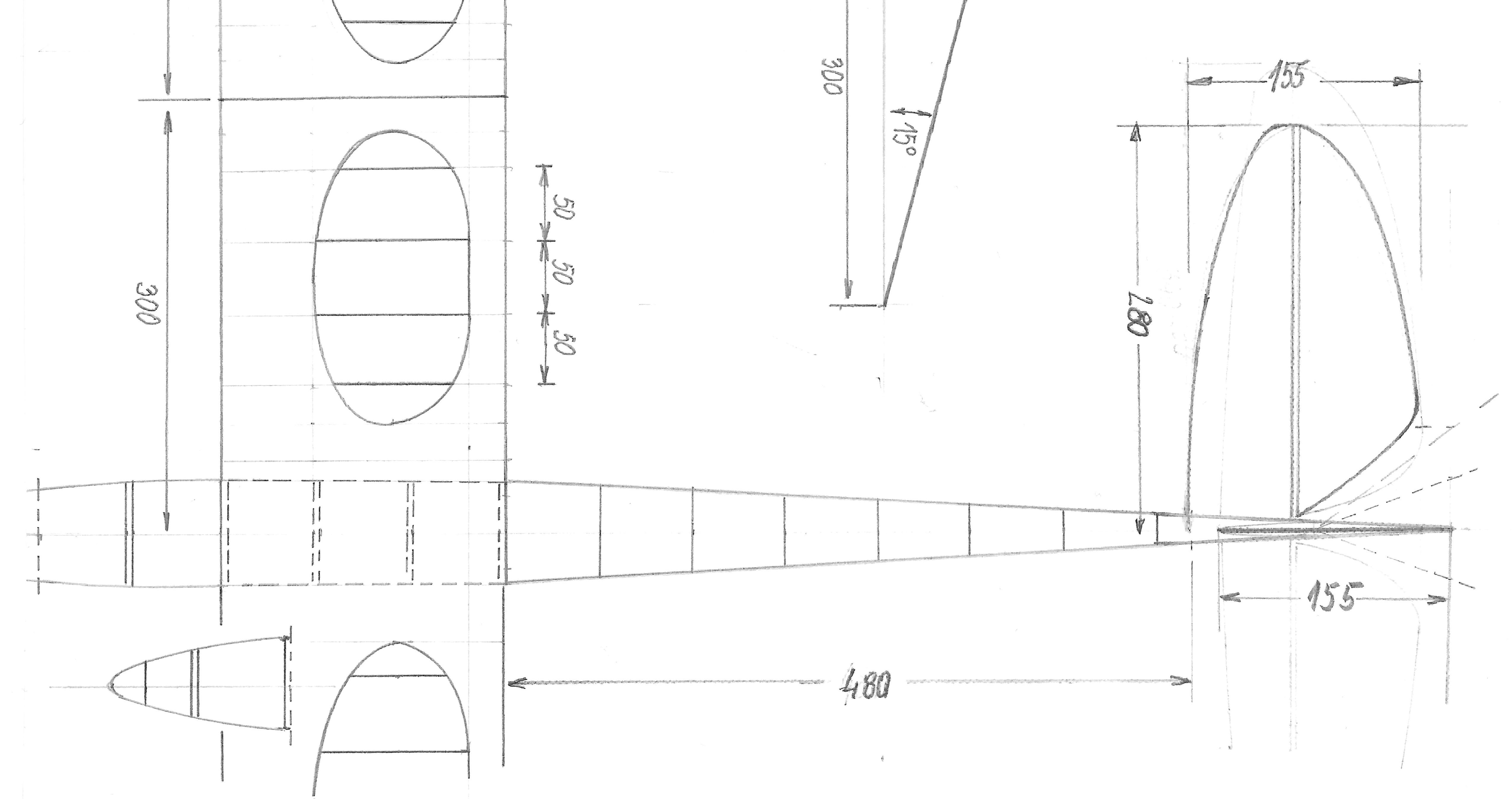

Myślę, że 6-kąt czy 5-kąt to nie wielka różnica w budowie, a pod skrzydło też narysowałem płaską półkę.
ADW 2.JPG [ 52.47 KiB | Przeglądany 14104 razy ]
Górę kadłuba od wręgi spływowej można wykonać w ten sam sposób jak zamierzałeś Pawle rozwiązać jego dół.
ED: jestem za rozwiązaniem kształtu wręg 1.
ED 2:
A co z profilem? ;)
Poziomego?
Jestem za płasko wypukłym.

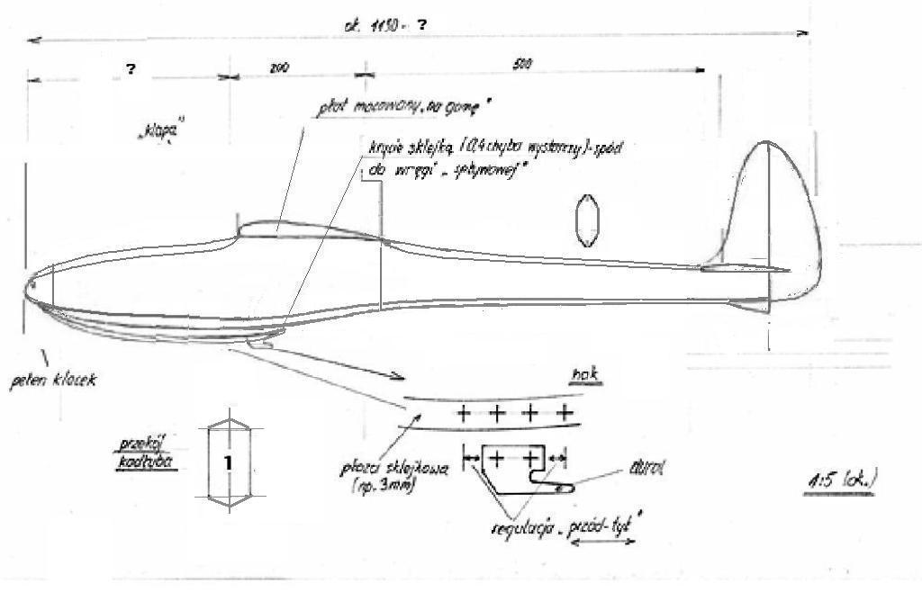

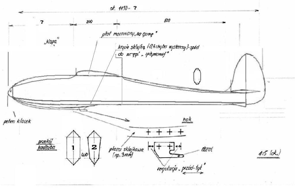

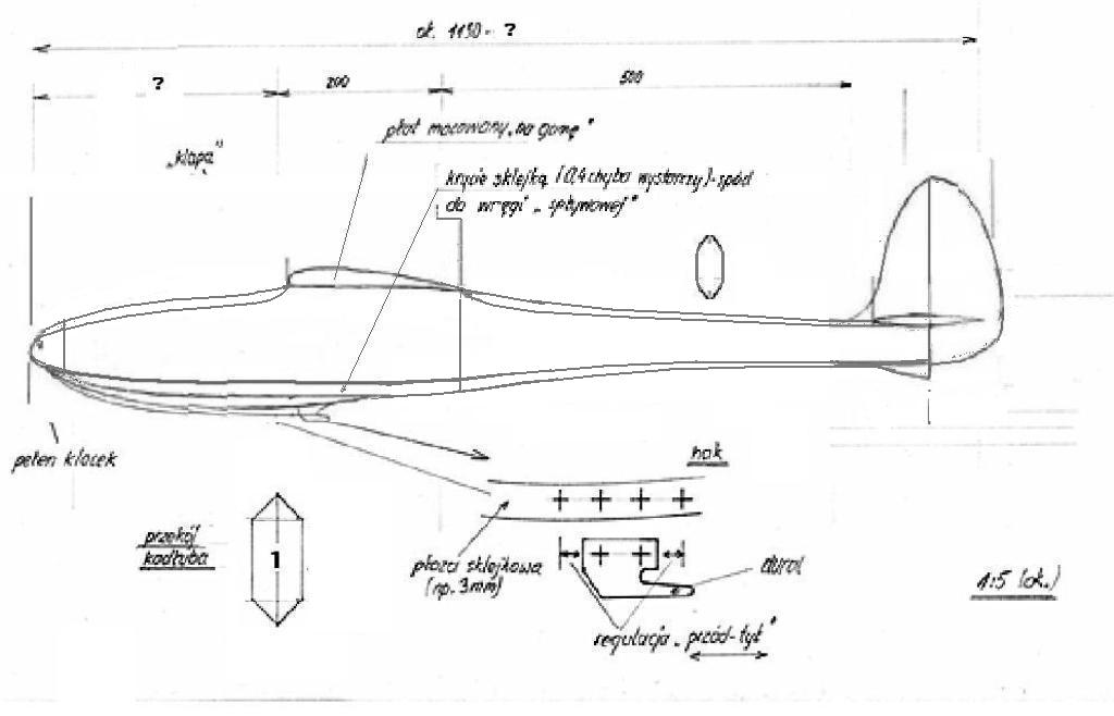

Zachęcony Milo Twoimi zmianami w przedniej części kadłuba pomyślałem, że można iść trochę dalej.
Łatwiej w budowie oczywiście nie będzie, ale przecież tu dyskutują doświadczeni Modelarze.
ADW 3.JPG [ 52.22 KiB | Przeglądany 14061 razy ]
ADW 4.JPG [ 52.5 KiB | Przeglądany 14061 razy ]
ED: dodałem rysunek, bo podumałem również, zdopingowany, nad statecznikami.
To i tak musi być policzone, ale poddaję pod rozwagę.

Wydaje mi się, ze statecznik poziomy posiada profil nosny, :?:

Brak czasu nie pozwoli mi na budowę tego modelu, więc może nie powinienem się w ogóle wypowiadać, ale jak Paweł napisał na początku, model miał być prosty w budowie. A tym czasem co mamy? Popatrzcie na ostatni rysunek kadłuba - idea prostoty legła w gruzach, jeszcze krok i będziemy budować Komara - niewiele już te kadłuby się różnią .
Nawet nie chcę myśleć co będzie, jak na warsztat ktoś weźmie skrzydła.
Post: 10 lut 2014, o 09:36
Tomek, bardzo słuszna uwaga.
Moim zdaniem o przekroju kadłuba nie ma co dyskutować..... prostokąt, może z delikatnym zarysem trójkątnym na spodzie kadłuba, w miejscu gdzie będzie płoza. Taki przekrój zapewni przede wszystkim prostotę budowy, pojemny i mocny kadłub. Oczywiście nic nie stoi na przeszkodzie, aby modyfikować przekroje i obrysy kadłuba we własnym zakresie i pokazywać to na forum, czy to w postaci projektu czy też gotowego modelu. W tym modelu stawiamy na prostotę i podobieństwo do retromodeli.

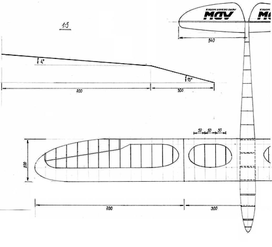

Post: 3 mar 2014, o 11:01
Nadszedł chyba czas na przeprowadzenie kilku obliczeń. Robiąc to opierałem się na sposobie liczenia przedstawionym przez milo tutaj:
http://www.forum.aerodesignworks.eu/viewtopic.php?f=61&t=225
Powierzchnia skrzydła - 37,08 dm kw.
- ramię statecznika poziomego - 6,63 dm
- ramię statecznika pionowego - 6,62 dm
- położenie SC - 72,5 - 87,5 mm od krawędzi natarcia płata
- przyjęty współczynnik stateczności kierunkowej - 0,04
Do obliczeń powierzchni stateczników pionowego i poziomego użyłem wskazówek zawartych w książce Miniaturowe lotnictwo.
Przeprowadzone obliczenia pokazały, że w ADW retro, przy zachowaniu dotychczasowych rysunków i lekkiej korekcie wymiarów, otrzymujemy:
- powierzchnia statecznika poziomego - 6,04 dm kw.
- powierzchnia statecznika pionowego - 2,24 dm kw.
- współczynnik stateczności podłużnej - 0,54
Zmiany wymiarów przedstawiam na rysunku. Dotyczą one statecznika poziomego i odległości pomiędzy krawędzią spływu skrzydła a natarcia statecznika poziomego.
popr.wym.jpg [ 492.32 KiB | Przeglądany 13890 razy ]
W przypadku statecznika pionowego - szerokość przy podstawie 155 mm, wysokość 150 mm, odległość od krawędzi spływu skrzydła - 500 mm. Z przedstawionych wymiarów pionowego jego powierzchnia wychodzi ok.2,4 dm kw.
Post: 3 mar 2014, o 21:10
No to mamy początek za sobą :) . Jeżeli będziemy poruszać się w wartościach wsp "A" od 0,5 do 0,55, model będzie prosty i przyjemny w pilotowaniu :) ....Powierzchnia pionu jest też ok. Należy troszeczkę poupraszczać obrysy poziomego, moim zdaniem delikatnie wyprostować spływ i natarcie ;) , no i narysować płat w 1:1, wziąłbym się za żeberka i projekt struktury skrzydeł. Proponuję zastosować profil Naca 6412.

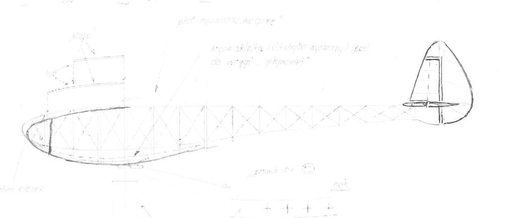

Pomyślałem, że modeli jak ten tu opracowywany było bardzo wiele w tamtym czasie.
Może ten powinien mieścić się w regułach wyglądu i stylu, ale czymś się jednak wyróżniać tak, aby było widać "z daleka", że to retro na wzór tamtej epoki?
Wszystkie zastosowane przeze mnie rozwiązania były wtedy znane i używane w modelach tamtych czasów, ale czy zostały w jakimś modelu użyte razem w ten sposób nie wiem.
Co sądzicie o tym pomyśle?
