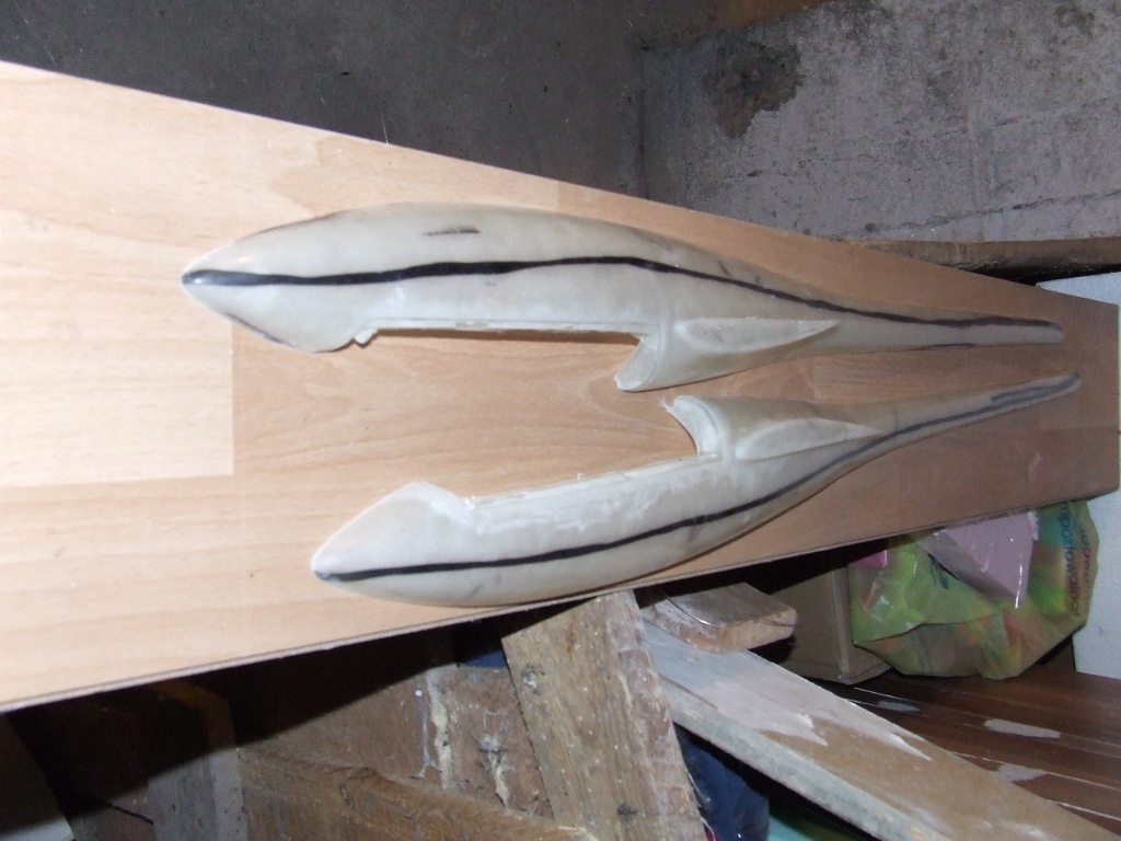

Wrzucam zdjęcia odbitek - niestety to jedyne jakie wyjdą z tej formy. Błędy początkującego pokutują i zmasakrowało mi formę. Nawet nie będę pokazywał jak to wygląda :) Zdecydowałem się jej nie naprawiać a zrobić nową na zupełnie nowych warunkach. Projekt ADW-L trwa nadal, choć czeka go poważna rewizja. Przeprowadziliśmy dyskusję w gronie zaangażowanych w projekt i zdania były raczej na zarzucenie pomysłu. Jednak ja nie odpuszczam i optymistycznie patrzę w przyszłość. W końcu chodzi o to, żeby się nauczyć pracować z laminatem. Wkrótce pokażę co dalej :)

Mogę ci odpowiedzieć - sam nie wiem :) a tak poważnie, to ja dopiero eksperymentuję i poznaję zagadnienie. Są rózne sposoby - w goolge można znaleźć tego trochę. Wczoraj skleiłem połówki na tak zwaną zakładkę obcą - pasek tkaniny przyklejasz na krawędź jednej połówki drugą krawędź smarujesz żywicą - lekko zagęszczoną mikrobalonem składasz razem w formie, którą skręcasz. Następnie długą listwą dociskasz wszystko wykorzystując otwory w formie. Można też wkładać do środka baloniki, lub rękaw foliowy i go dmuchać. Tym niemniej ja skleiłem to tak i z tego co dziś widzę wyszło nieźle. Oczywiście jeśli pominąć nasz podstawowy problem, czyli przesunięcie połówek formy wynikające z błędnego podejścia do samej formy. Wieczorem wrzucę fotkę - choć w sumie nie wiem już jak prowadzić ten temat, bo będę robił trzecią formę :)
