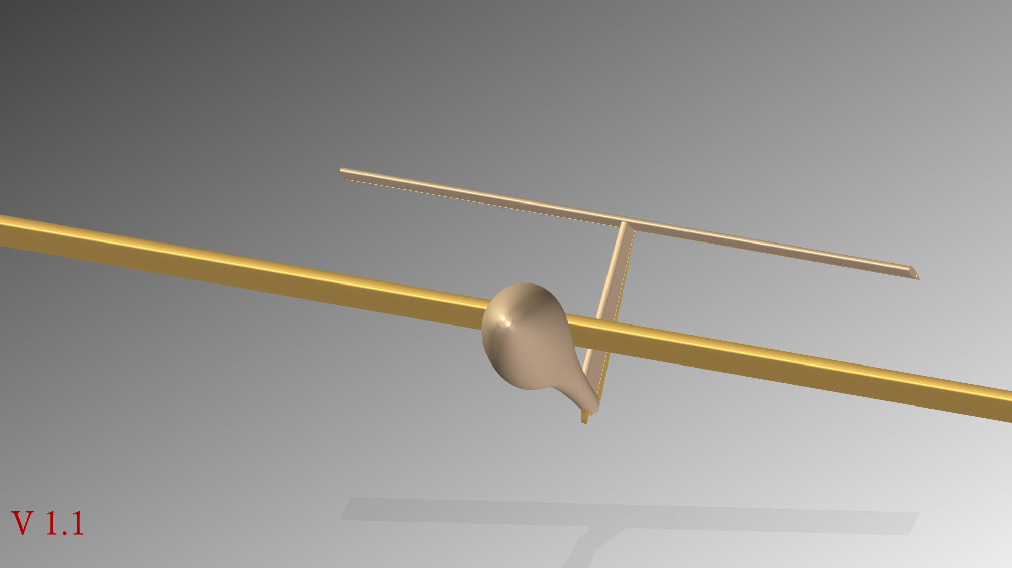

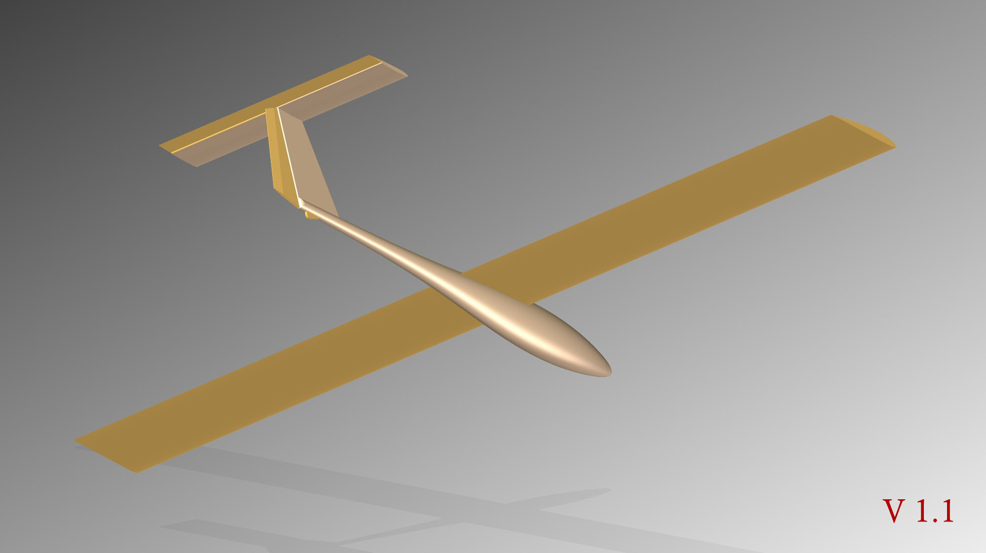

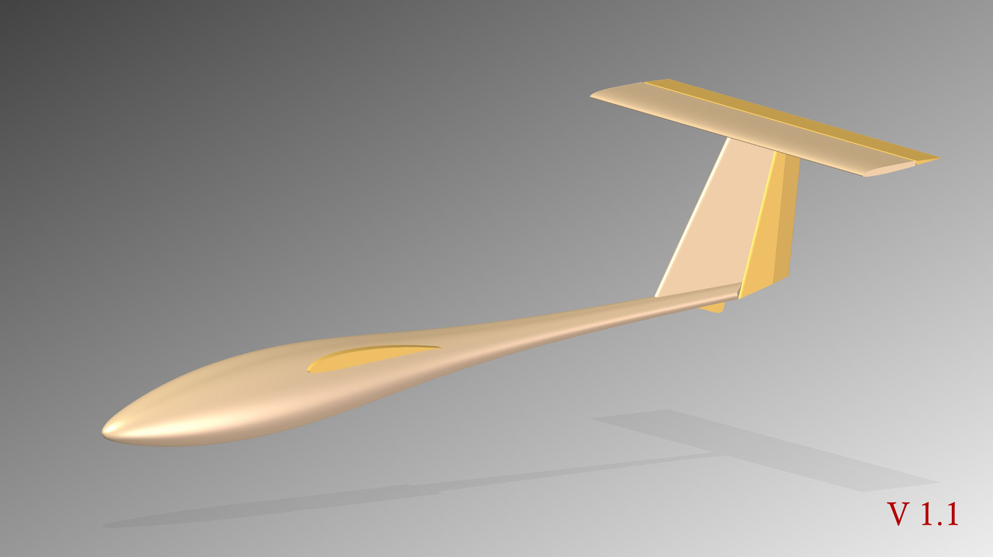

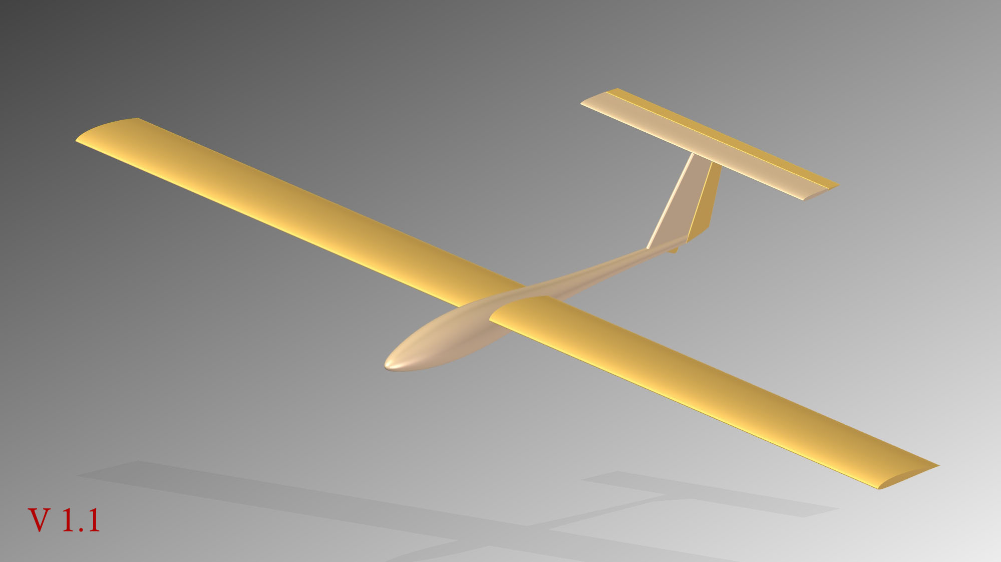

Pierwsze wizualizacje, autor zdzisiek19. No to mamy co oglądać i o czym porozmawiać.
kad2.jpg [ 103.89 KiB | Przeglądany 11482 razy ]
kad3.jpg [ 106.51 KiB | Przeglądany 11482 razy ]
kad4.jpg [ 113.31 KiB | Przeglądany 11482 razy ]
kad5.jpg [ 112.18 KiB | Przeglądany 11482 razy ]
Post: 7 mar 2012, o 12:49
Posty: 62
Lokalizacja: Puławy
hmm, takiego kadłuba z płaskich desek chyba nie da się wyrzeźbić, ja narazie skupiam sie na skrzydełkach
Obrazek ... latać się chce
Post: 7 mar 2012, o 14:31
noker pisze:
Tak, masz rację. Wizualizacje ładne :) , ale napewno nie będzie wyglądał tak gotowy model. Trzeba pogrubić trochę kadłub w części ogonowej i spróbować nadać kadłubowi bardziej kańciaste przekroje. Tutaj musimy przyjąć - tak mi się wydaje - grubości desek balsowych na boki, spód i górę. Wtedy można zaokrąglić krawędzie kadłuba.
