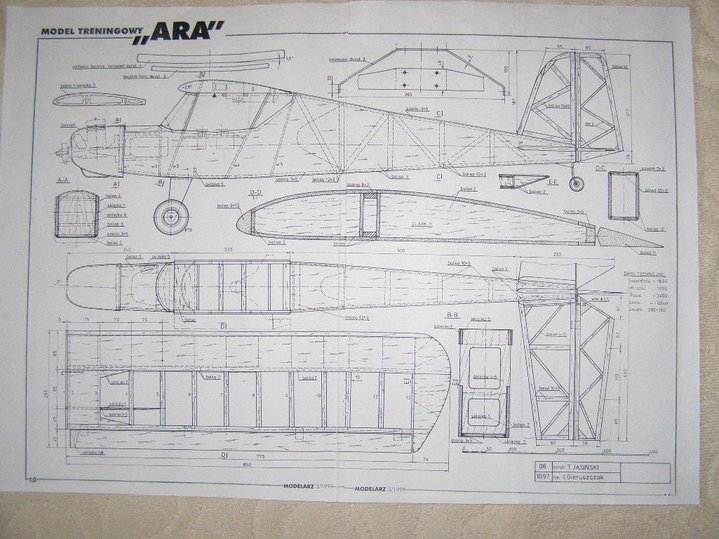

Zobaczymy. Może wyjdzie z tego holownik a nie motoszybowiec. Ja natomiast mam plan awaryjny jakby projekt nie wypalił. Proponowałbym zbudować coś takiego na podstawie tych planów. Idealny także pod elektrykę (wymiary można nieznacznie powiększyć). Dodatkowo można go wyposażyć w klapy. Model sprawdzony z klasycznym mocnym mocowaniem płatów.

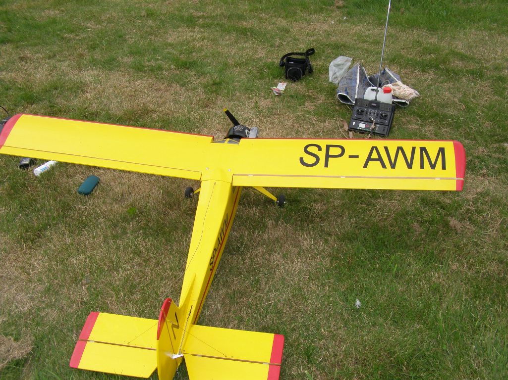

Na podstawie tych planów zbudowałem swoją konstrukcję, która lata wyśmienicie. Odstępstwo to płat jednolity.

Modele Jasińskiego są dokładnie dopracowane i bardzo dobrze latają :D Razem z Wieśkiem Dzikiem sprzedali sporo szybowców.

Papcio 11 - gdzie można znaleźć plany tego modelu??? Już się w nim "zakochałem"... :D

Plan jest wypięty z "Modelarza" nr 3/1999. Na dole planu jest info.

Dzięki za info :) Problem w tym że nie posiadam tego numeru :(
Pepcio 11 może jakiś skan aby można było "złapać" proporcje? Nigdy bym nie przypuszczał że Jasiński zaprojektował "trenerka" :shock:
Zawsze projektował i produkował szybowce wyczynowe.

Na planie jako konstruktor widnieje T. Jasiński - przypadkowa zbieżność nazwisk moim zdaniem. K. Jasiński raczej nie ma z tą konstrukcją nic wspólnego.
