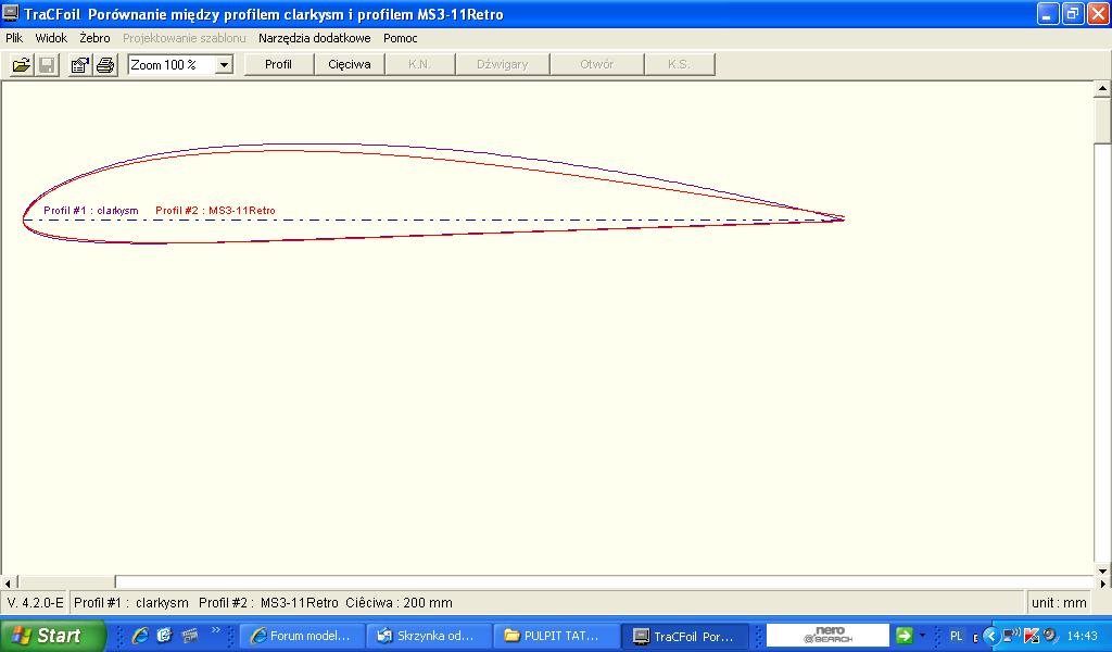

A może by, mimo wszystko, rozważyć jeszcze Clark-a w skrzydle? Daje jakieś zawsze uproszczenie konstrukcji... Tak tylko pod rozwagę ;)
Post: 7 lut 2014, o 15:47
Tak dla zoobrazowania różnic.......MS ma tępą krawędź spływu.

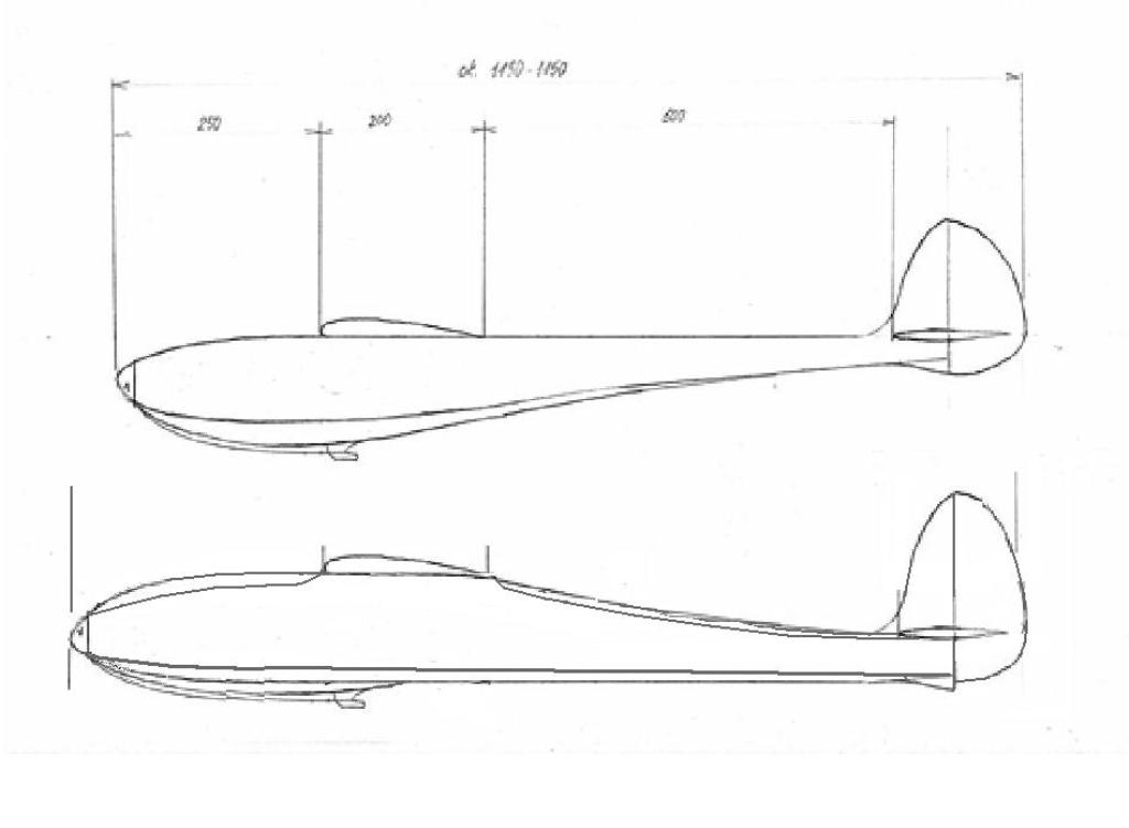

Ja jestem za płatem z wzniosem "mewim" z lotkami.
Podumałem jeszcze nad kadłubem zbliżonym do koncepcji kształtu z lat 40 - 50.

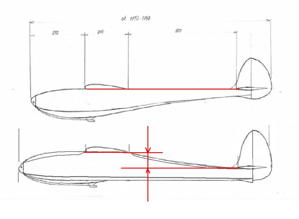

Skrzydła z mewim wzniosem jak najbardziej tak.Mnie bardziej podoba się ten dolny kształt kadłuba.Taki zalatujący myszką.Pytanie.Czy będzie pasował do mewich skrzydeł.Chodzi o aerodynamikę a konkretnie o umiejscowienie statecznika poziomego.Do tego wzniosu pasuje bardziej górny.

Bardzo ciekawa propozycja Stefan. Zwracajmy jednak tez uwagę na to, aby kadłub (jak i reszta elementów) był stosunkowo prosty w wykonaniu - tak, aby nawet mniej wprawny modelarz poradził sobie z jego budową ;) .
Post: 8 lut 2014, o 12:58
"Zwracajmy jednak tez uwagę na to, aby kadłub (jak i reszta elementów) był stosunkowo prosty w wykonaniu - tak, aby nawet mniej wprawny modelarz poradził sobie z jego budową"
Nie ma różnicy w trudności wykonania. Ten dolny kadłub to odwrócony górny i z przedłużoną półką pod skrzydło.
