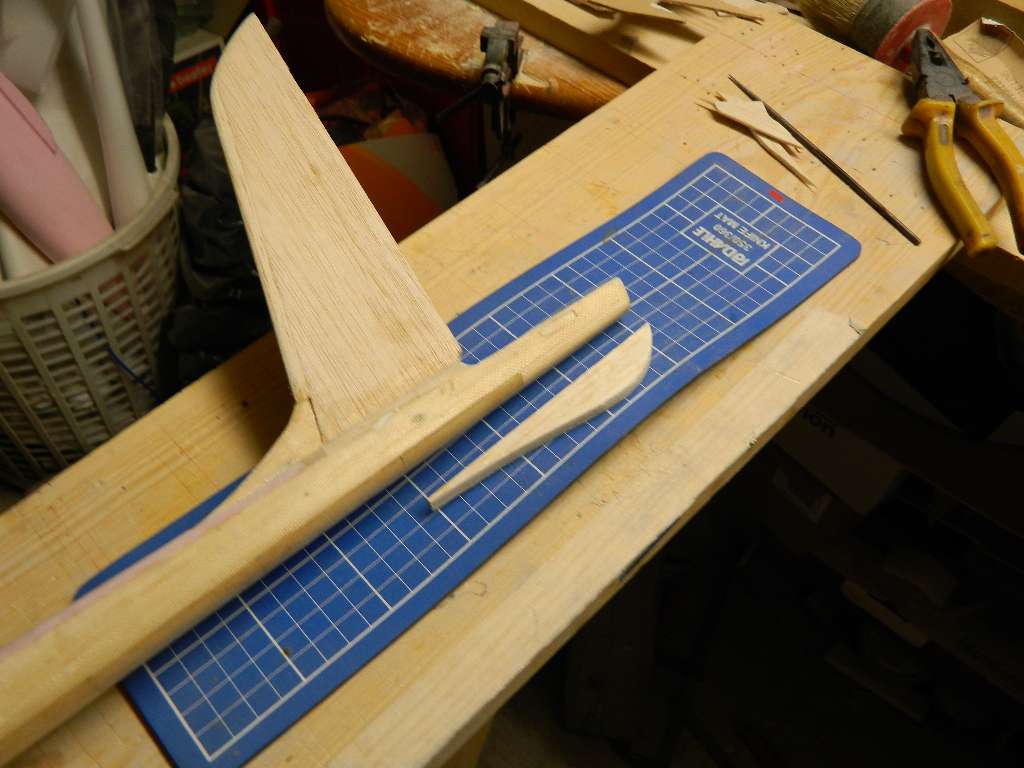

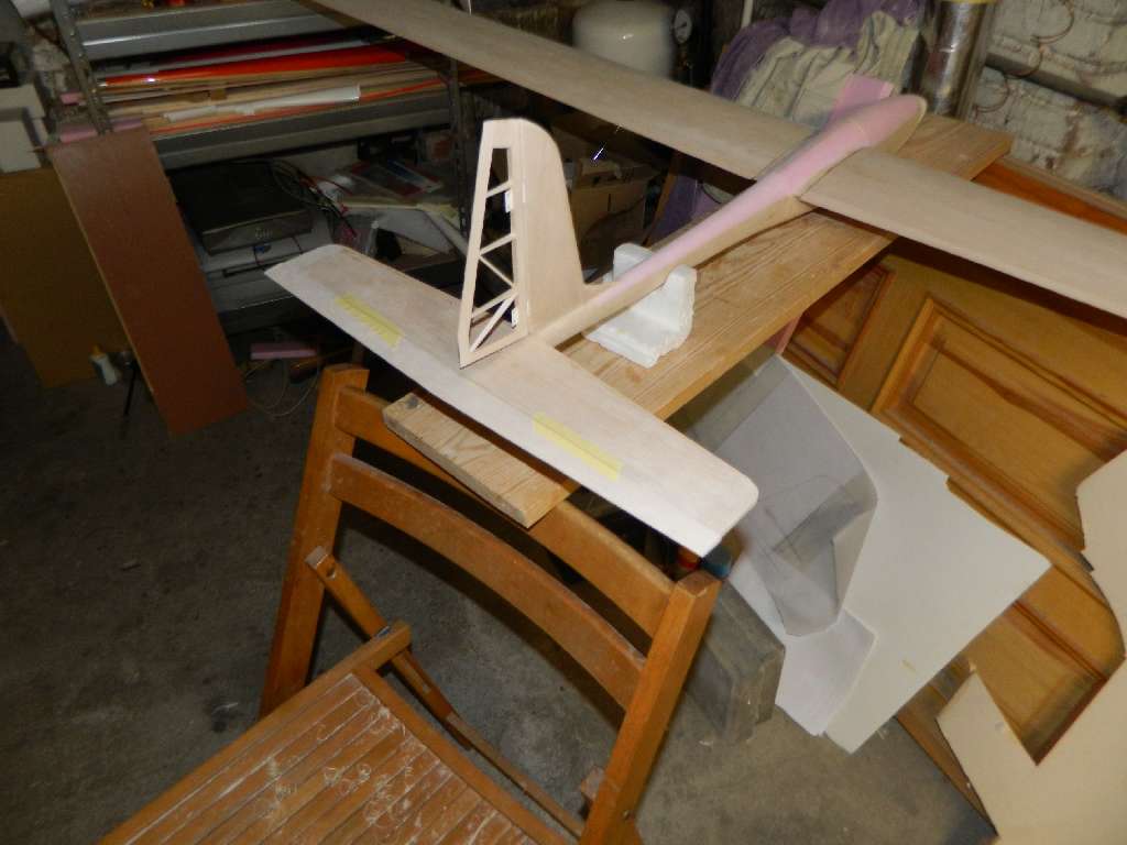

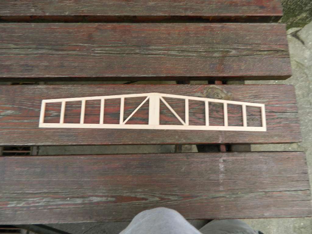

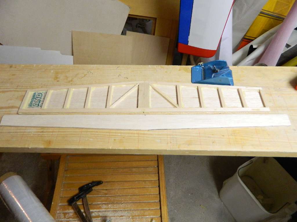

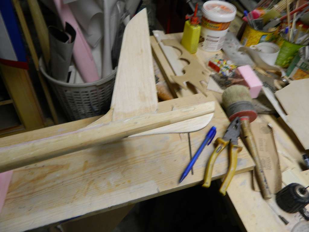

Statecznik poziomy.
Na zdjęciach kratownica poziomego z listew balsowych 4x4, a tylnia 8x4 ?tam będą wklejone zawiasy/. Statecznik oklejony balsą 1 mm na niezawodny Soudal poliuretanowy /66A/ i wstępnie wyheblowany SW. W środku poziomego, tam gdzie statecznik będzie leżał na kadłubie, wklejone dwie warstwy sklejki 2 mm.
Komentarz: gotowy statecznik
DSCN0684.jpg [ 120.91 KiB | Przeglądany 16061 razy ]
DSCN0679.jpg [ 139.9 KiB | Przeglądany 16090 razy ]
DSCN0682.jpg [ 118.57 KiB | Przeglądany 16090 razy ]

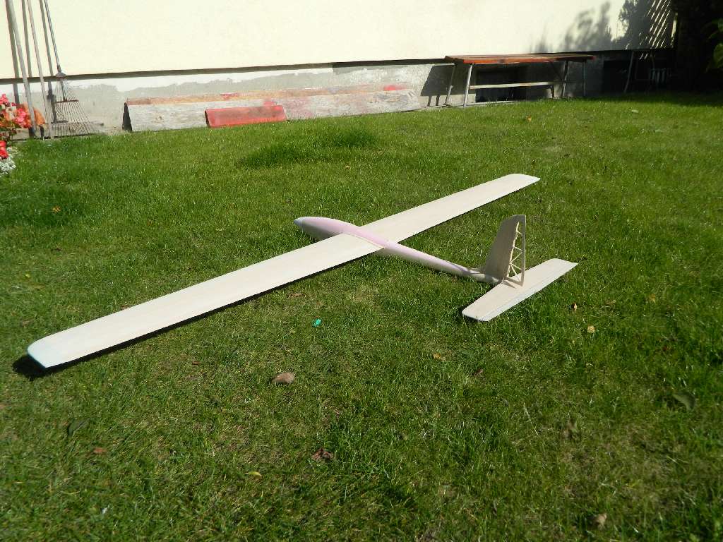

Posty: 3831

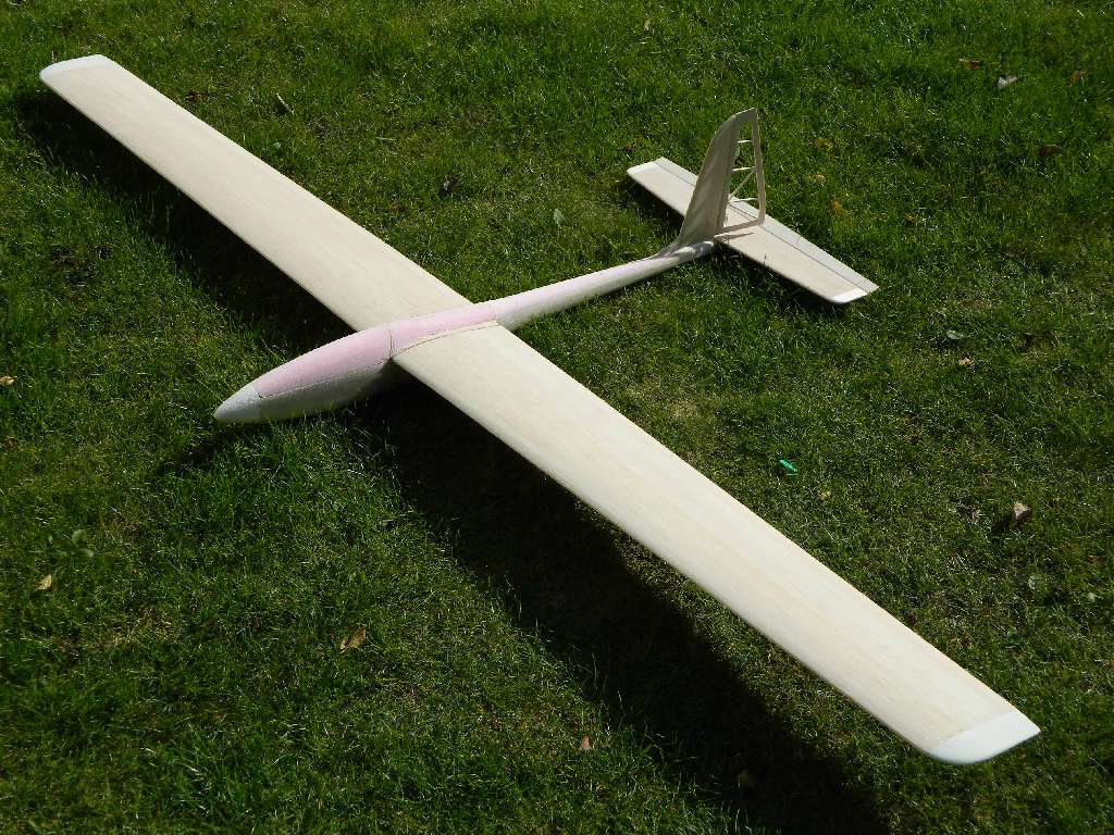

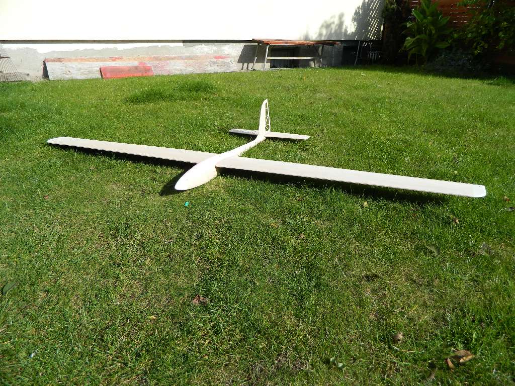

Bryła modelu zasadniczo zbudowana, ADW-1 ma wszystkie swoje elementy. Zostało jeszcze....zalaminowanie kadłuba, wycięcie lotek, pokrycie modelu folią, malowanie kadłuba, montaż wyposażenia.....ustawienie, regulacja i oblot :) Myślę że za dwa, trzy tygodnie zamieszczę pierwszą relację z pierwszych lotów. Równolegle strugam drugi kadłub i przymierzam się do drugich płacików, w wersji C.
edit: wymieniłem foty, na zrobione przy lepszym świetle.

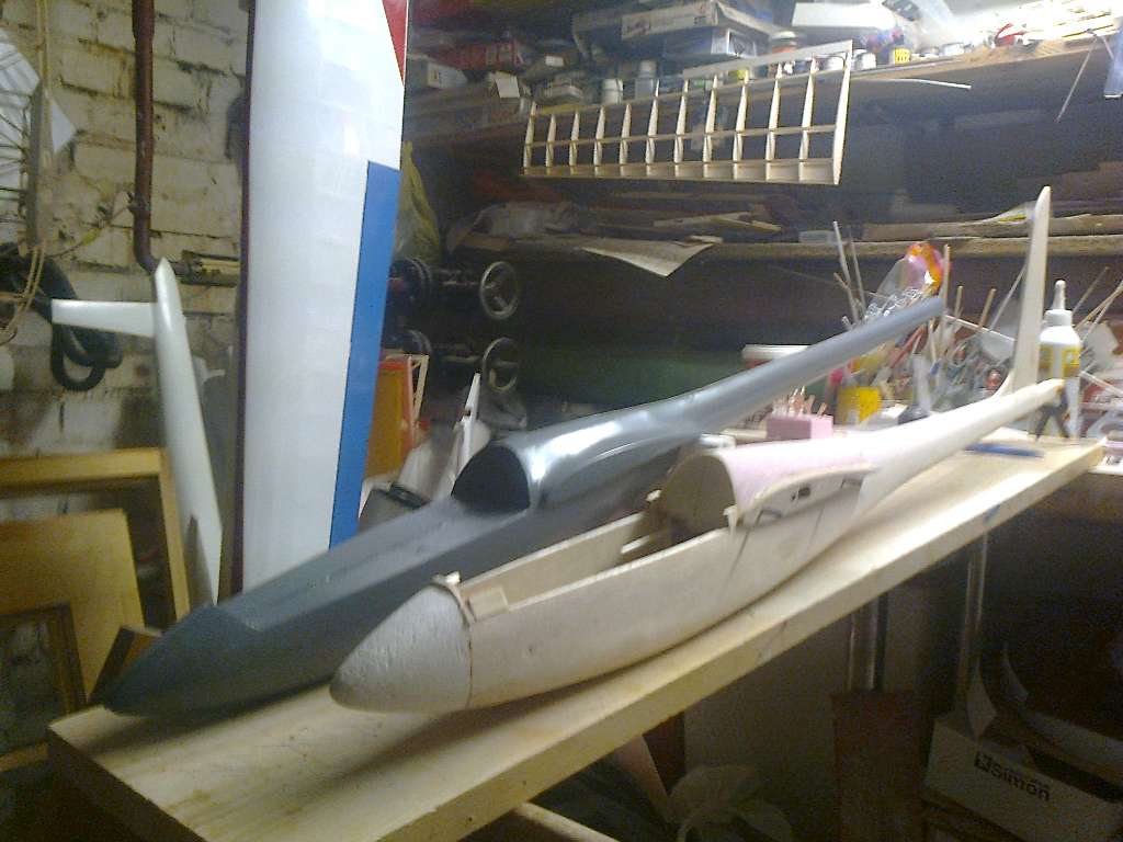

Zdjęcie pokazuje kopyto ADW-1 L po dziesiejszym moim szaleństwie z pistoletem i masą wyrównującą - jeszcze troszeczkę pieszczot i dalej zajmie się nim Piotrek - oraz kadłub ADW-1 prototyp przygotowany do laminowania, może w środę.
Zdjęcie komórką, przepraszam za jakość ;)
Zdjęcie0029.jpg [ 75.7 KiB | Przeglądany 16061 razy ]

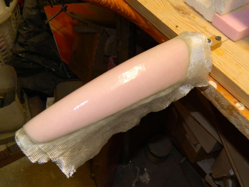

Posty: 3831

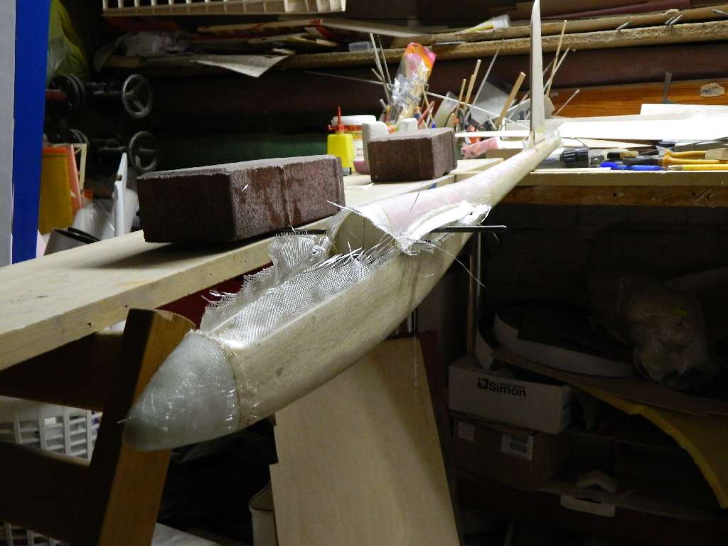

Tkanina położona na kadłubie. niezmiennie żywica L285 i tkanina o gramaturze 150 g/m^2. Zużyłem 42 gramy gotowej żywicy.

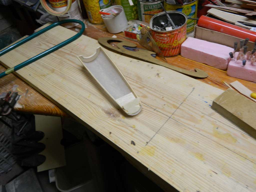

Wykonałem płozę podkadłubową ze sklejki 1 mm oklejoną z obu stron balsą 3mm. Po przyklejeniu do kadłuba nadam jej odpowiedni kształt. W miejscu gdzie płoza styka się z ziemią przykleiłem wąski kawałek sklejki 0,8 mm.

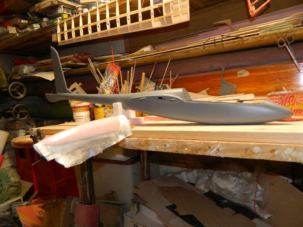

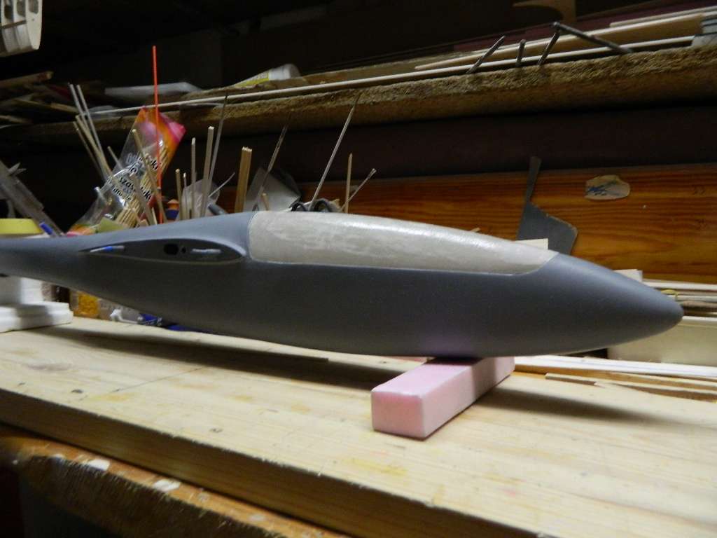

Wyszpachlowałem kadlub, ze dwie godziny szlifowałem a na koniec położyłem natryskową masę wyrównującą. Tak wygląda teraz kanciak-balsiak ADW-1Z prototyp ;)
DSCN0957.jpg [ 126.22 KiB | Przeglądany 15943 razy ]
DSCN0958.jpg [ 105.54 KiB | Przeglądany 15943 razy ]

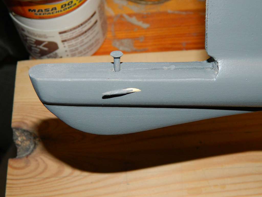

Cały kadłub został przeszlifowałem na mokro papierem 600/800 i położyłem drugą warstwę masy wyrównującej. W międzyczasie wylaminowałem kabinkę, pozytywowo z trzech warstw szkła 150 g/m^2. Na jednym ze zdjęć "mój" sposób na niepomalowanie końcówek wyjść bowdenów, wkładam tam wykałaczki.
Jezeli coś za słabo tłumaczę to pytajcie :)
DSCN0962.jpg [ 120.21 KiB | Przeglądany 15913 razy ]
DSCN0960.jpg [ 148.72 KiB | Przeglądany 15913 razy ]
DSCN0961.jpg [ 104.14 KiB | Przeglądany 15913 razy ]

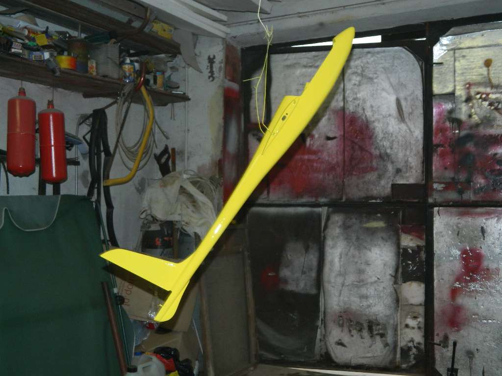

Posty: 3831

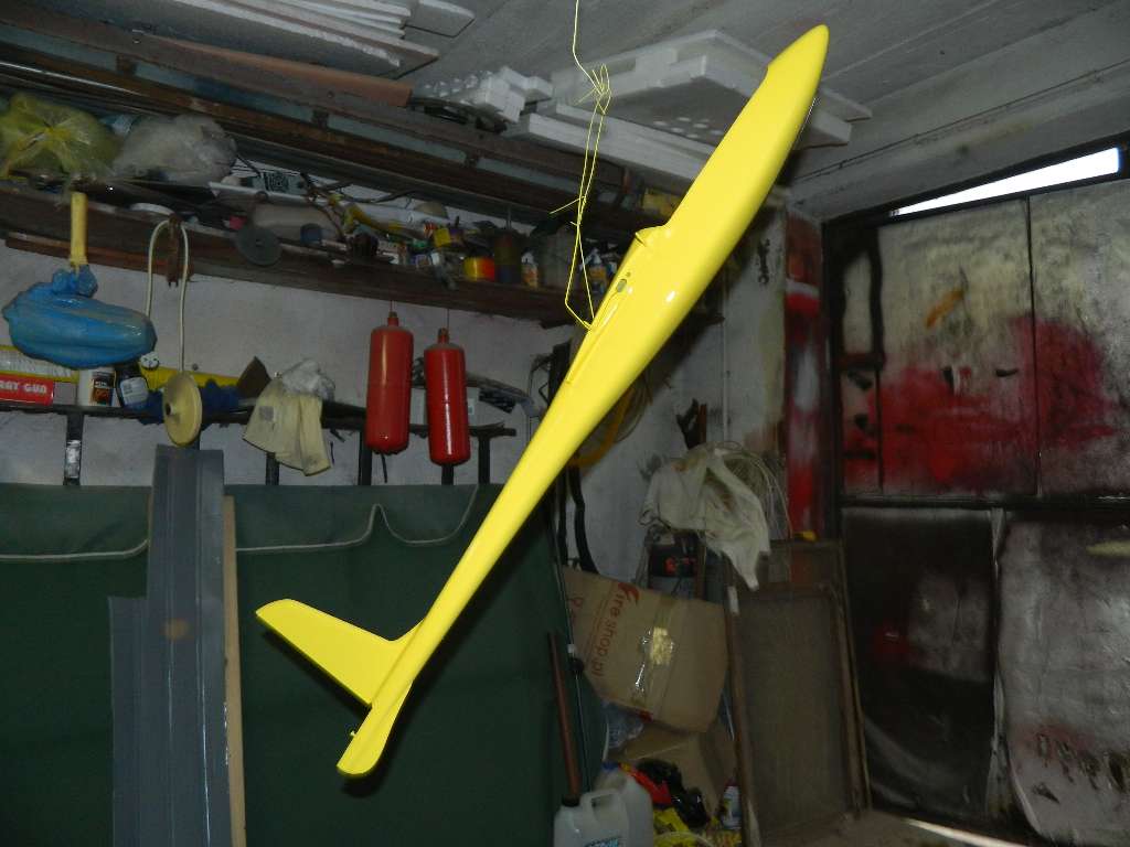

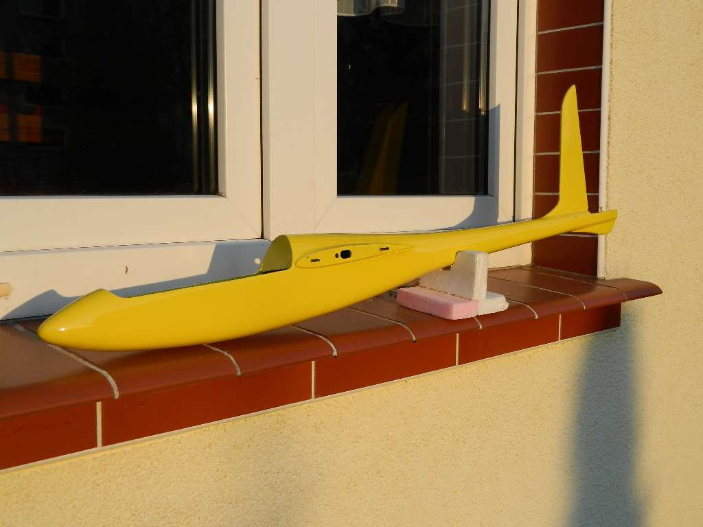

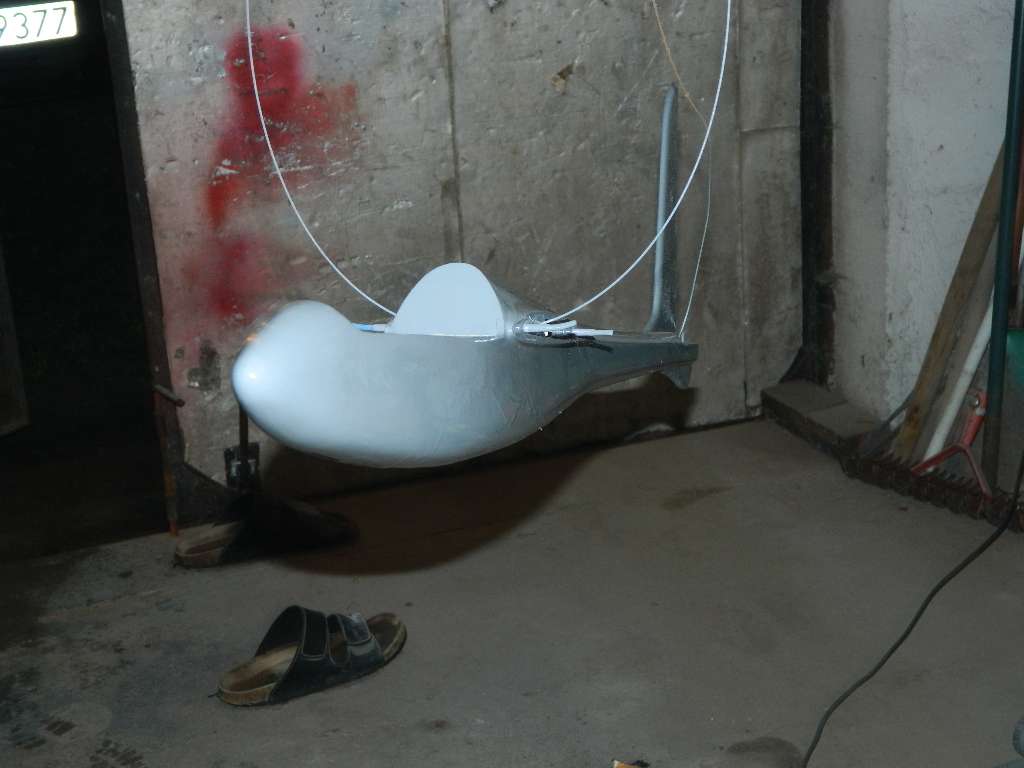

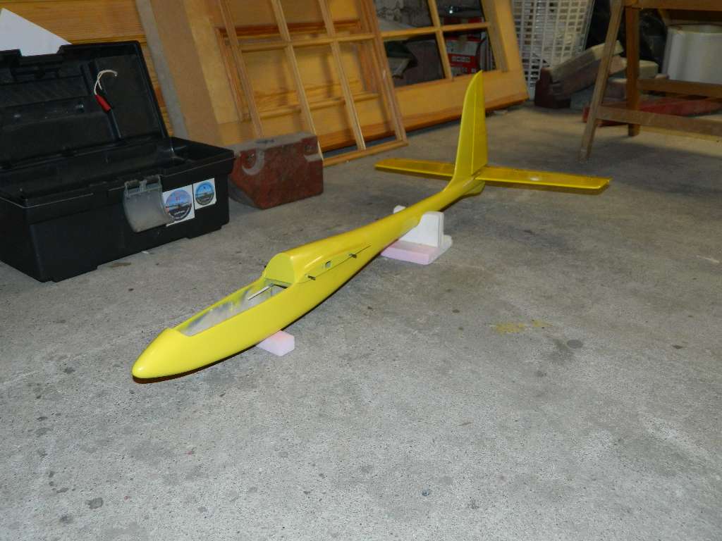

Korzystając z wolnej chwili, pomalowałem kadłub ADW-1. Lakier Palinal żółty RAL 1018, kolor dobrany pod kolor folii z HK Mid Yellow. Kolejna "Cytrynka" na forum :lol:
DSCN0976.jpg [ 111.75 KiB | Przeglądany 15840 razy ]
DSCN0971.jpg [ 128.64 KiB | Przeglądany 15870 razy ]
DSCN0970.jpg [ 121.35 KiB | Przeglądany 15870 razy ]

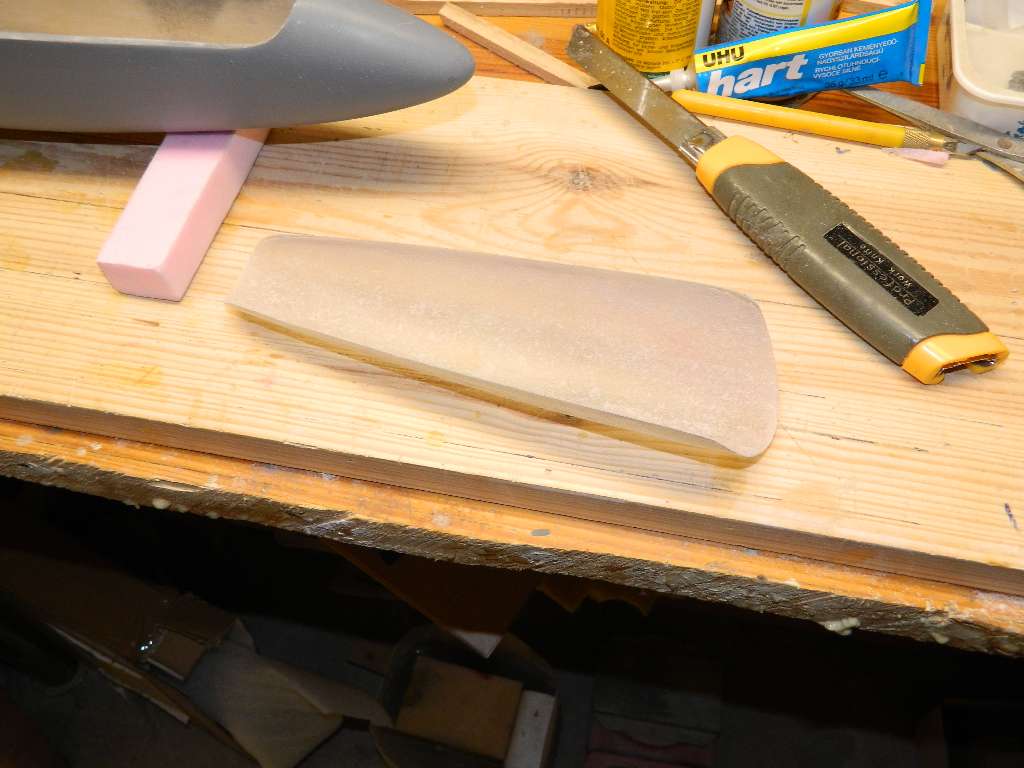

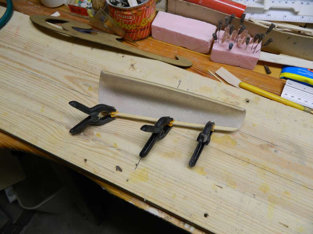

Lakier utwardza się na kadłubie, podłubałem przy kabince.
Pokolei na zdjęciach.
Wypłukany styrodur acetonem, goła surówka owiewki, wcześniej jednak, jak jeszcze był styrodur, dopasowałem kabinkę do obrysu w kadłubie.
Surówka na kadłubie, kolejne pasowania.
Do dolnej krawędzi owiewki przykleiłem listewki sosnowe 5x2 na żywicę.
Z tyłu kabiny i z przodu wklejone wręgi usztywniające, zrobione ze sklejki "owocówki". Wszystko klejone żywicą E53+utw TFF (2 h twardnienia)

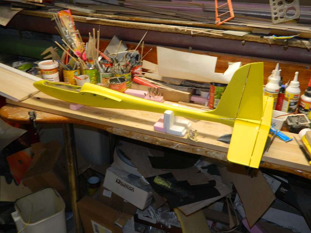

Posty: 3831

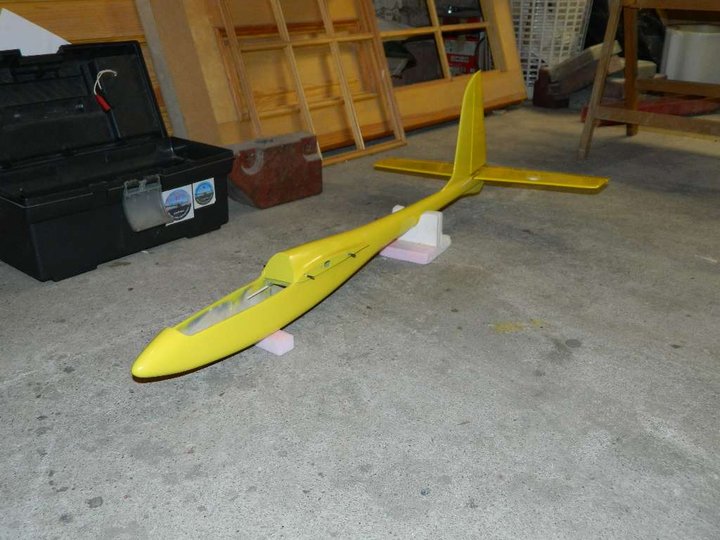

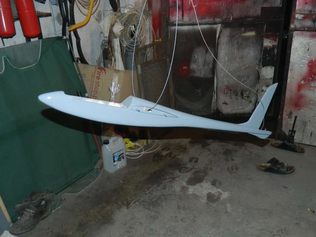

Ogonek zrobiony. Niestety, lakier jest jaśniejszy od folii, niewiele , ale jednak. Nic nie będę zmieniał. I tak pewnie po sezonie 2013 pójdzie do remontu, wtedy coś pomyślę.
DSCN0978.jpg [ 139.82 KiB | Przeglądany 15969 razy ]
DSCN0977.jpg [ 136.48 KiB | Przeglądany 15969 razy ]
