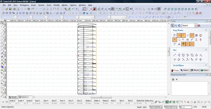

Może ja opowiem trochę o skrzydle :)

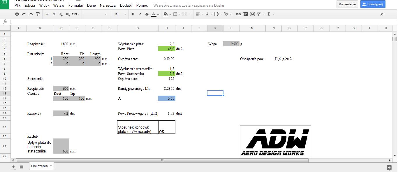

Prace nad Tukanem rozpoczęliśmy typowo dyskusją i arkuszem obliczeń ;)
1.jpg [ 75.62 KiB | Przeglądany 19797 razy ]

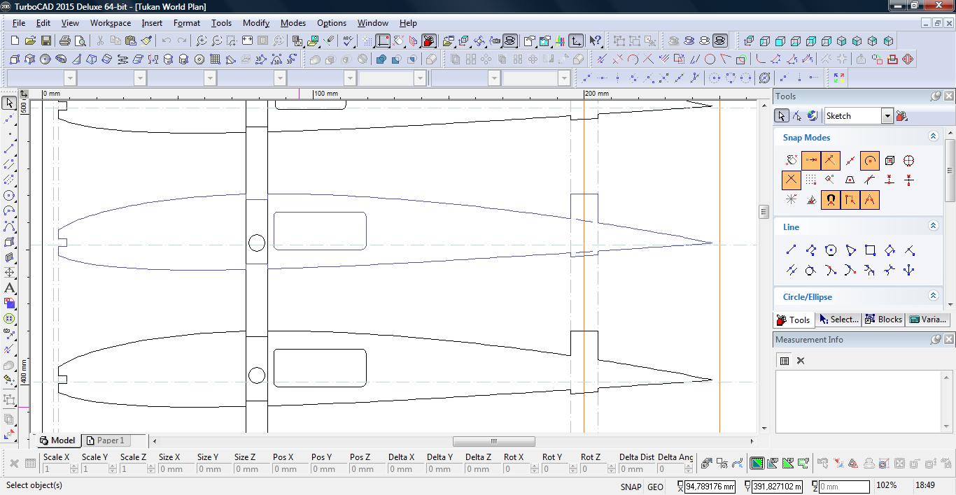

Profil płata to NACA 2412, zabrałem się od razu za rysowanie. Poszło szybko, skrzydło proste żeberka to balsa 2mm oraz sklejka lotnicza 2mm.

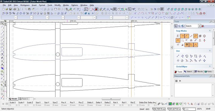

Sklejka na żebrach 1,4,6,13. 1,4 oparcie bagnetu. 6,13 dlatego, że planujemy z racji grubego profilu oraz sporej cięciwy, montować serwa bezpośrednio w żebrach. Bez ramek itp.
Konstrukcja skrzydła typowa, dźwigary to sosna 2x8, keson balsa 1,5mm. Natarcie właściwe balsa 4mm, za nią balsa 2mm jako zamknięcie kesonu.
2.jpg [ 158.13 KiB | Przeglądany 19797 razy ]

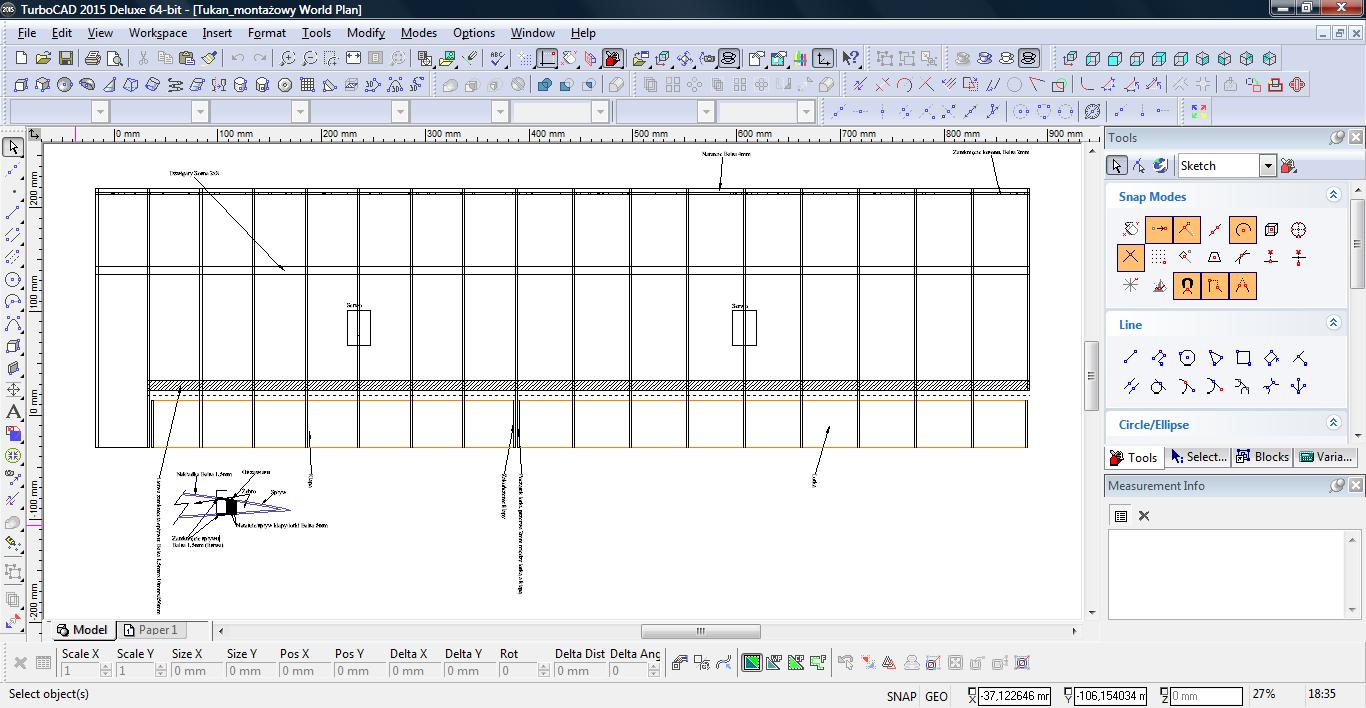

Skrzydło montowane do góry nogami, stąd stopki. Przy takim montażu zawsze miałem problem z krawędzią spływu, tutaj zastosowałem pewien sposób który ma to ułatwić. Otóż stopki są w linii spływu płata i natarcia lotki, oznacza to, że one wyznaczają linię natarcie spływu, więc listewkę będziemy kleić do ich linii. To samo od spodu, stąd ta mini stopka na spodzie żebra.
4.jpg [ 137.69 KiB | Przeglądany 19797 razy ]

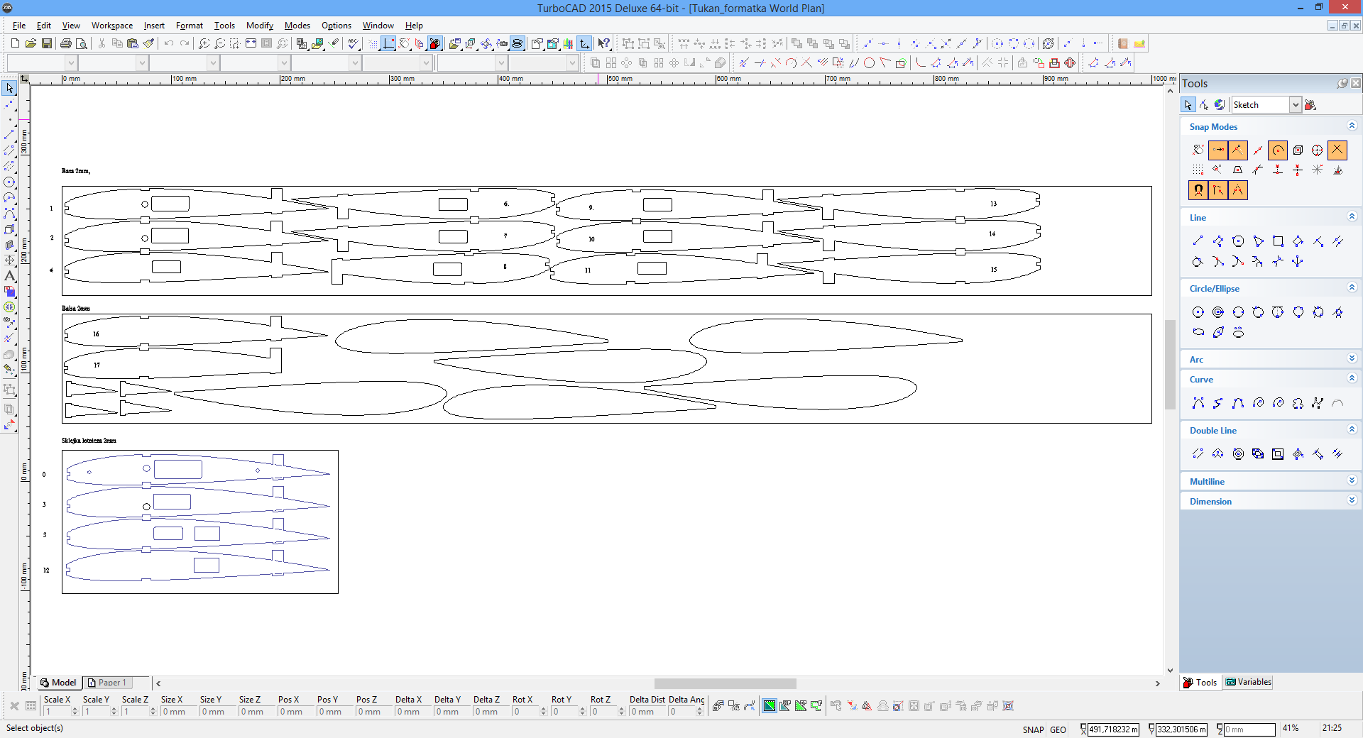

Po projekcie powstały formatki
formatka.png [ 87.92 KiB | Przeglądany 19797 razy ]

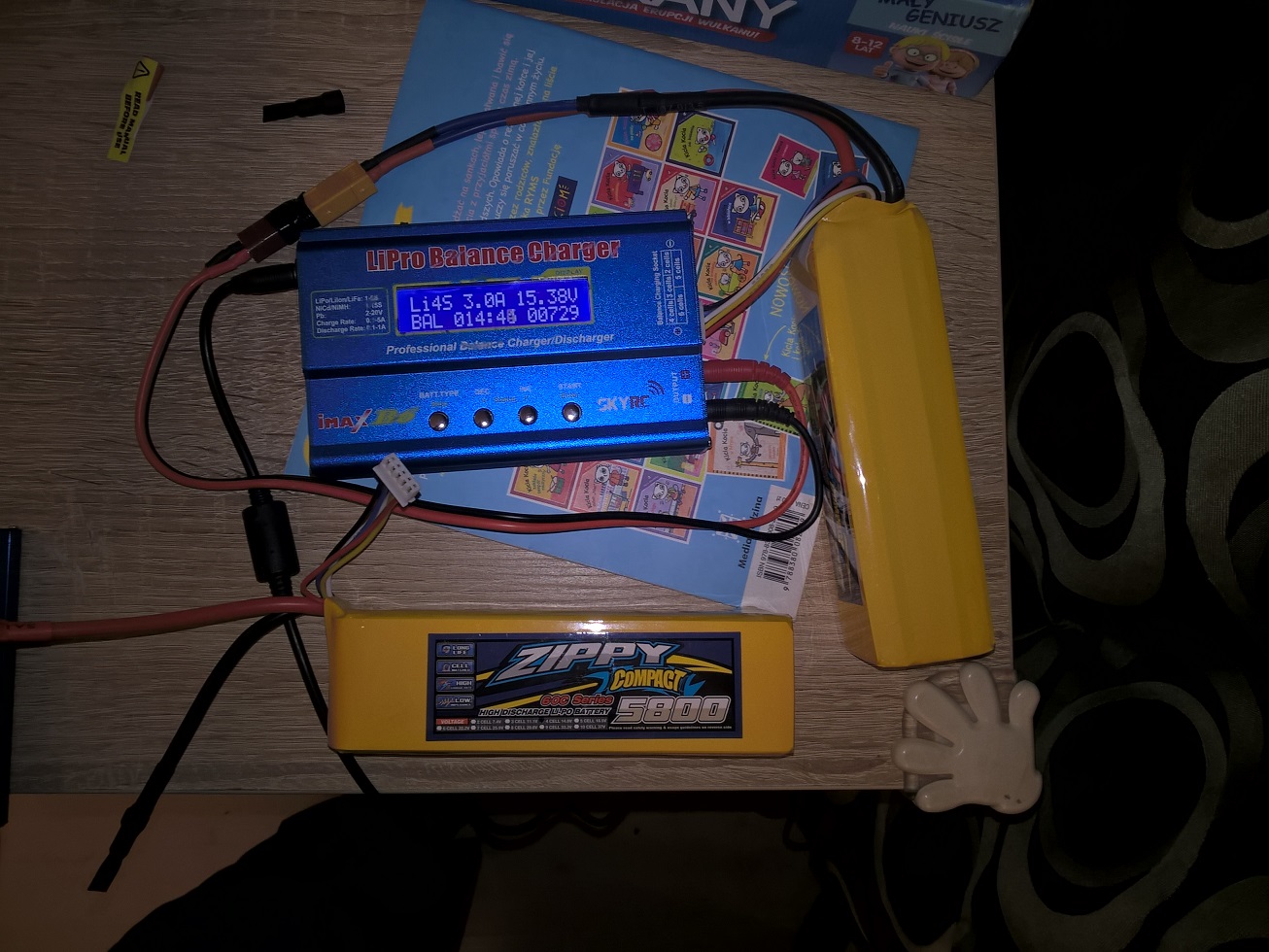

Na koniec rzut okiem na wcześniej wspominane pakiety. ZIPPY compact 5,8Ah 60C.
Na zdjęciu podłączone do ładowarki, bo przyjechały ku mojemu zdziwieniu z wielkimi czerwonymi naklejkami, że naładowane są tylko do 30%, od razu wrzuciłem je w tryb storage.

Tomek, jeśli można coś sugerować - wydłużenie płata jest zbyt duże. Trenerki w obecnej chwili nie przekraczają 6,5 ratio czyli Twoja cięciwa powinna mieć około 290 - 300 mm. Oczywiście to tylko moje zdanie poparte pomiarami modeli sprzedawanych i latającymi w realu ;) Profil NACA 2412 będzie dość "szybki", rozważałbym profil 2413 lub 2414 jeśli ma być to holownik :)
Co do klap - przy tej rozpiętości i przeznaczeniu proponowałbym zastosowanie klap!!! Jeśli mimo wszystko chcecie zastosować tylko lotki to w opcji startowej musicie uwzględnić klapolotki bo zabraknie wam pasa startowego ;)
Pytanie - dlaczego chcesz montować skrzydło '"do góry nogami"??? Czemu utrudniasz sobie "życie"???
Przy tej rozpiętości modelu powinności zastosować rurę o przekroju co najmniej 25 mm :)
Zapomnijcie o bagnetach 5 mm bo w "trenerkach" zupełnie nie zdają egzaminu ;)
Pozdrawiam - Krzysztof

Wydłużenie płata jest zbyt duże ....
Trenerki w obecnej chwili nie przekraczają 6,5 ratrio czyli Twoja cięciw powinna mieć około 290 - 300 mm

Nie wiem, jest to dla mnie bardzo naturalnie i wygodne, 80% skrzydeł które dotychczas zbudowałem zrobiłem właśnie w ten sposób nie jest to dla mnie żadne utrudnienie.

Co do montażu skrzydła, faktycznie - jak komu wygodnej, można i do góry nogami. Ale w dalszym ciągu nic nie piszesz na temat mocowania płatów??? Jak przewidujecie
połączenie płatów - z rysunków nie wynika aby była zastosowana rura.

połączenie płatów - z rysunków nie wynika aby była zastosowana rura ....
Tak jak zauważyłeś we wcześniejszym poście, bagnet to pręt ze stali sprężystej 5mm, osadzony w rurkach 6/5.1mm.

No tak, to zależy jakie wyjdzie obciążenie powierzchni, będzie albo w jedną stronę albo w drugą stronę.
Jak będzie z tym problem, można wtedy zrobić płat z mniejszym wydłużeniem, zyskamy na powierzchni i zmniejszymy jej obciążenie. :)
Uważam że to wielki błąd waszej konstrukcji!!!!!!!!!!!!!!!!!!!!!!!!!!!!!!!!!!!!!!!!!
Zadziała jak scyzoryk!!!!!
Ale przekonacie się o tym po oblocie ;)
Proporcjonalnie do wielkości przekroju żebra stosuje się "bagnet"... rurę :D
Coś mi się wydaje, że próbujecie naginać prawa fizyki :D
Post: 18 mar 2017, o 23:05
kakabe pisze:
Zadziała jak scyzoryk ...!!!!!
Czy możesz sprecyzować co dokładnie masz na myśli? :)
Chodzi o to, że za cienkie, za duża odległość między dźwigarami?
Czy o to, że będzie pracować podczas lotu i się złoży pod obciążeniem ?
