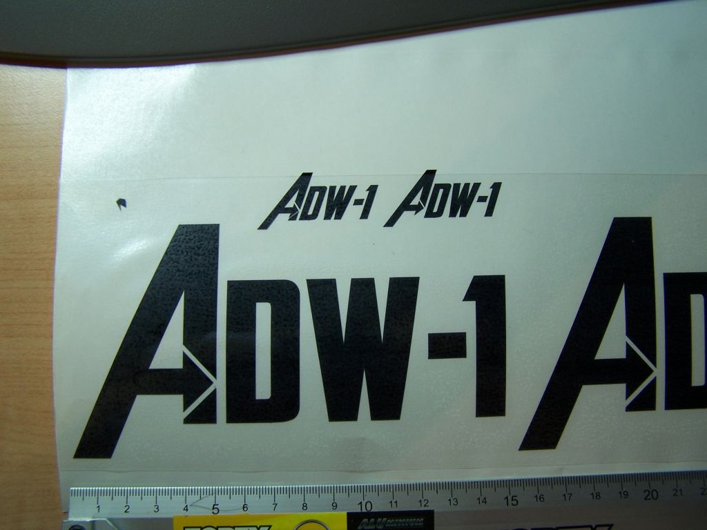

Mam takie naklejki na model.
Jeśli ktoś reflektuje zapraszam do kontaktu.
