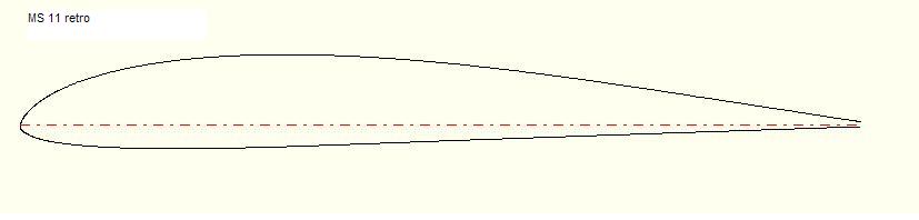

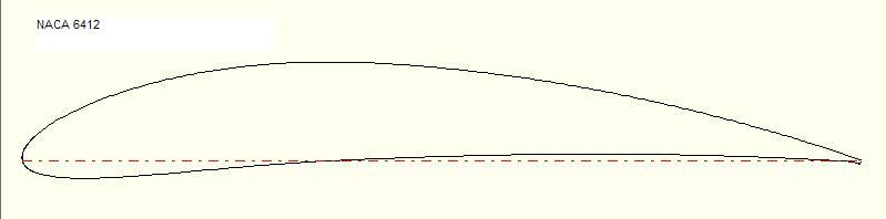

Mała bo mała, ale dyskusja się rozpoczęła :D Wypada być tylko zadowolonym. A dotyczy ona na początku profilu skrzydła. Są - jak na teraz - dwie propozycje. NACA 6412
Naca6412.JPG [ 11.58 KiB | Przeglądany 13295 razy ]
oraz MS 11 Retro
MS-11 Retro.JPG [ 11.12 KiB | Przeglądany 13295 razy ]
I jeden i drugi mają swoje "coś". Naca - stosowany w ówczesnych konstrukcjach, MS - profil poniekąd stworzony do stosowania współcześnie, do konstrukcji starych szybowców. Poza tym trzeba brać pod uwagę konstrukcję płata. NACA - wymaga troszkę główkowania, MS - możliwość zastosowania prostych rozwiązań. I proszę Koledzy, nie tylko PW istnieje. Śmiało wypowiadajmy się w tym wątku ;)
Post: 4 lut 2014, o 21:06
Jeśli szybowiec ma być współczesny w "stylu", to MS jako współczesny jest odpowiedni.
Łatwiejszy przy okazji do budowy.

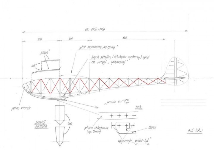

adw retro (Kopiowanie).JPG [ 33.88 KiB | Przeglądany 13223 razy ]
Osobiście kratownicę wykonał bym raczej taką , lewą i prawą stronę identycznie .
Pierwszą wręgę proponuję wykasować - w zamian dłuższy czub mieszczący komorę balastową .
Poziomy proponuję w formie płaskiej płytki , ułatwi to wykonanie statecznika o łukowych obrysach . Jeśli będzie miał profil (obojętnie jaki ) będzie to niepotrzebna komplikacja w budowie .
Wg mnie preferencje są takie - ma wyglądać "retro" i " retro " latać - tzn. majestatycznie i powoli .
Post: 7 lut 2014, o 01:16
Nie cierpię "profili" w kształcie płaskiej płytki. Brr...
Nie ma różnicy w trudnościach wykonania eliptycznego obrysu statecznika z profilem lub płaskiego.
Zmiana kierunku przekrzyżowań w części ogonowej będzie lepsza, ale z tą identycznością kratownicowych boków to chyba Tomku żart? Podobnie jak z komorą balastową?
To po co projektować, liczyć? Wystarczy to co narysowałeś.
Potem dosypie się ołowiu na dziób lub wklei się ołowianą płytkę na ogonie.
Skrzydło potem też można podnieść trochę wyżej na doklejonej deseczce z balsy.

Projektująć ten model musimy dostosować się do epoki i zrezygnować z materiałów importowanych. Nikt wtedy nie myślał o balsie.To była sklejka lotnicza, sosna ,lekkie drewno liściaste a pokrycie to papier (pakowy lub bibuła), ewentualnie rarytas na te czasy- papier japoński.
Akurat w kwesti kratownicy to pozwolę sobie się nie zgodzić.....kapitalnie ułatwia budowę kadluba identyczna kratownica, a ze względów wytrzymałościowych nie ma to istotnego znaczenia......i nie rozumiem co masz przeciwko komorze balastowej. W każdym szybowcu projektuje się ten element. O stateczniku możemy dyskutować dalej :)
Mirek, model nie ma być "makietą" starego modelu, ma być do niego podobny. Myślę, że na takie materiały do budowy przyjdzie czas za jakiś czas, jak tematyka retro rozwinie się :) Spróbujmy maksymalnie uprościc model, jego budowę.
