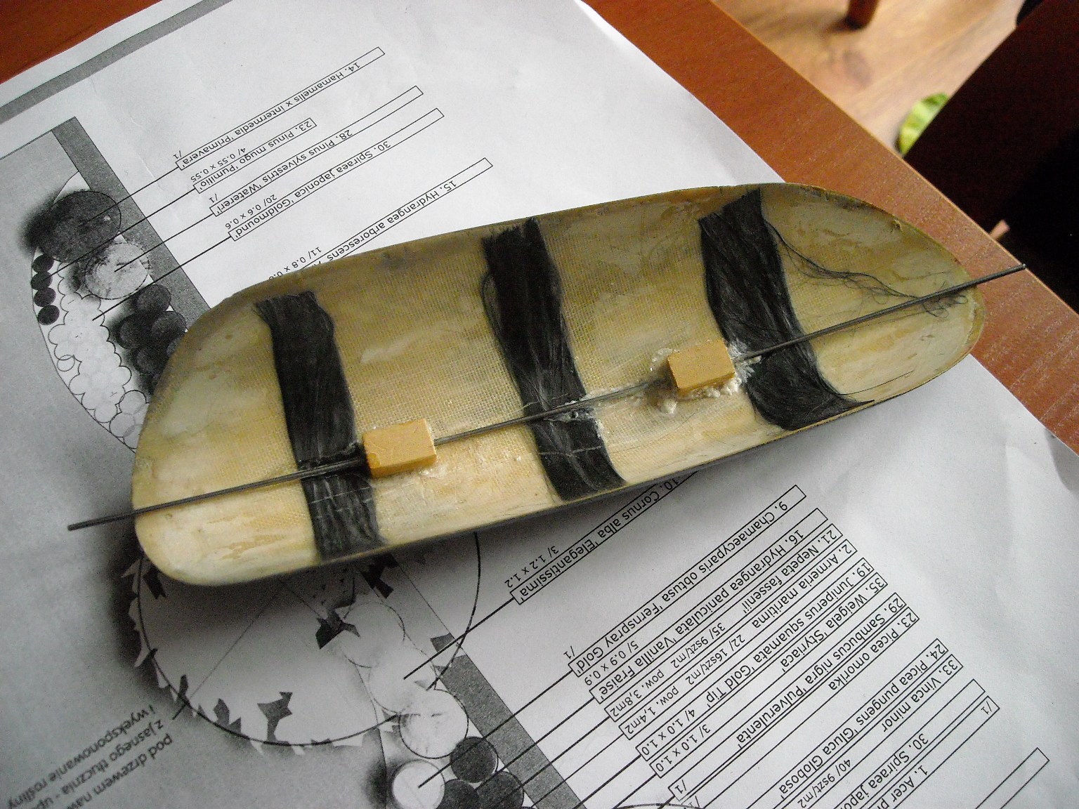

Kabinka ładnie wyszła, proponuję usztywnienie rowingiem węglowym , najlepiej w trakcie laminowania tkaniną . Tą na zdjęciu podklejałem już gotową , ale bardzo usztywniło całość.
DSCN7805.JPG [ 532.59 KiB | Przeglądany 10822 razy ]

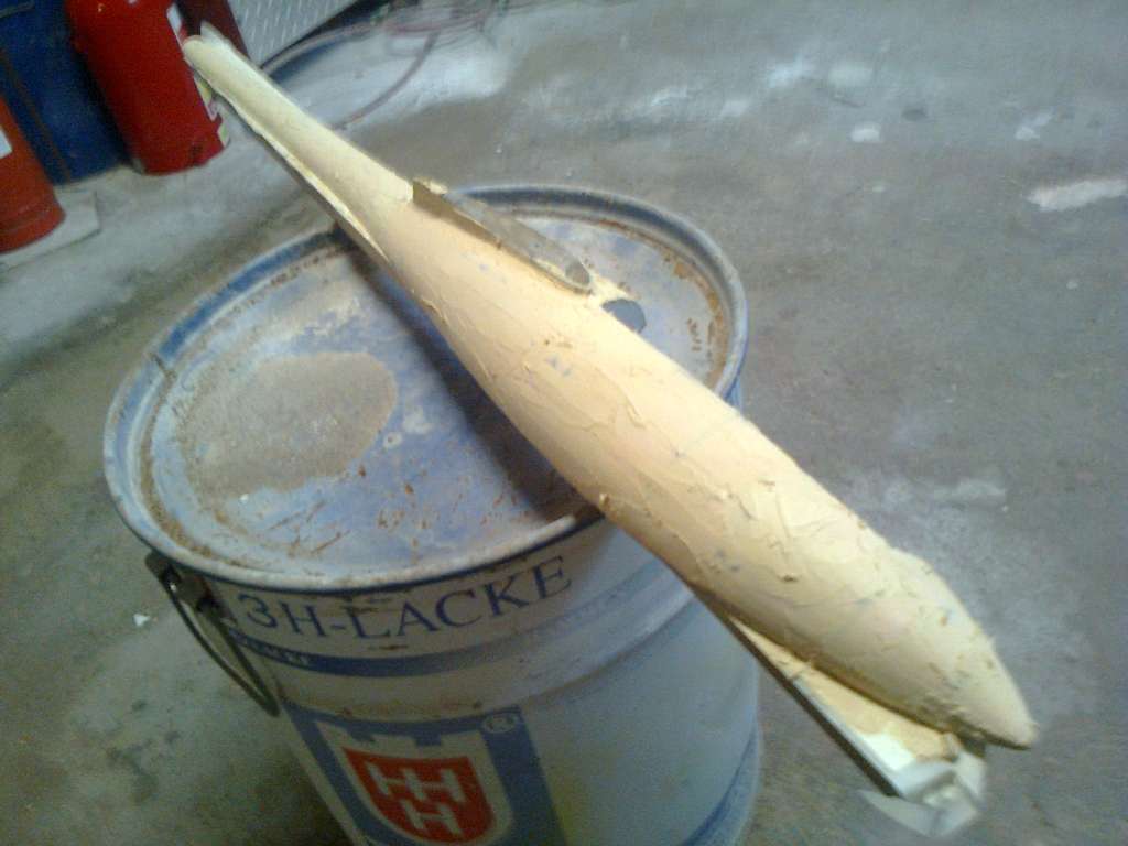

Jedna część kopyta pokryta szpachlówką poliestrową. Aby sprawnie nakładać szpachlówkę, przykręciłem kopyto do kawałka listwy z mdefu, od spodu dwoma wkretami. Dzisiaj wieczorem ostre szlifowanie :)
ps
Przepraszam za jakość zdjęć, robione komórką.
edit:
dodałem zdjęcie z oszlifowanym kadłubem....widać w którym miejscu pękło kopyto, pęknięcie zfazowane i zalane żywicą.
Zdjęcie0024.jpg [ 46.77 KiB | Przeglądany 10694 razy ]

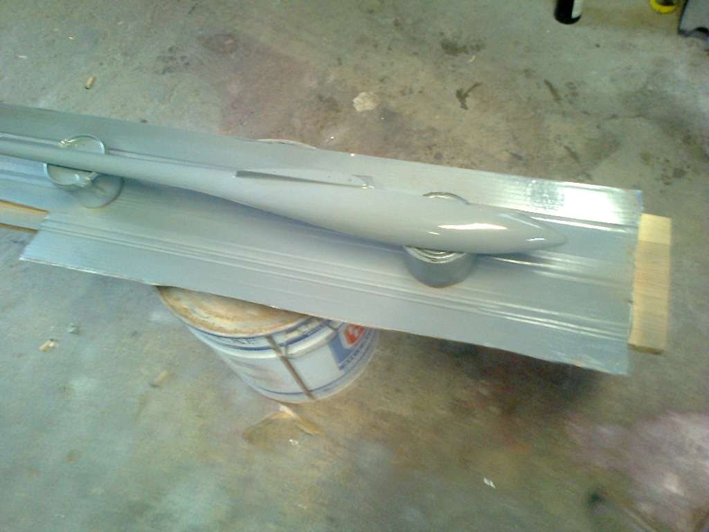

Nałożyłem podkład wyrównujący, kładzie się dobrze. Jaki efekt to okaże sie za parę godzin. Narazie oceniam na 4...
Zdjęcie0026.jpg [ 49.43 KiB | Przeglądany 10682 razy ]
