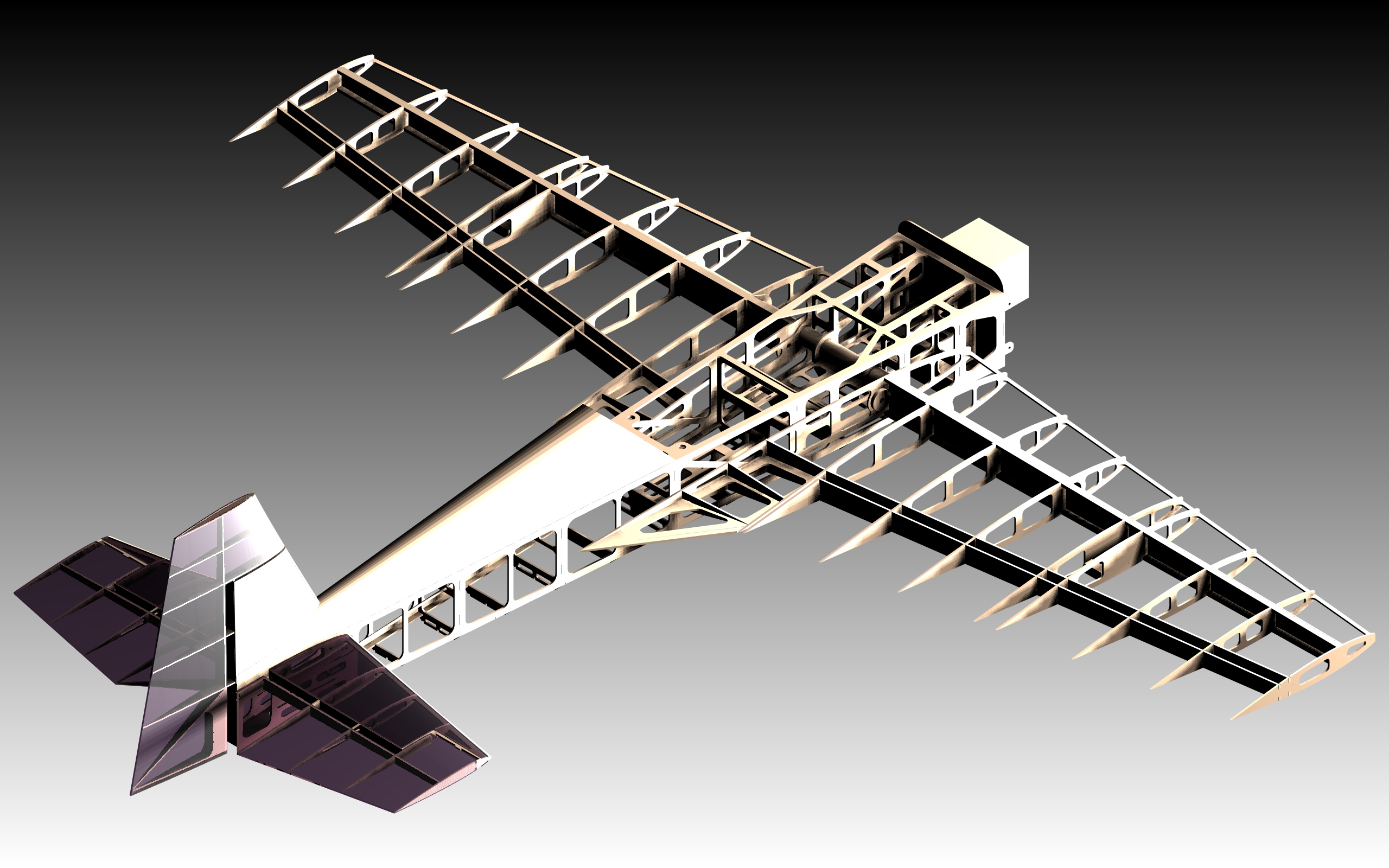

Postanowiłem zakombinować Katanę pod saito 125. Kadłub wyklepałem jakiś czas temu ale pozmieniałem w nim parę rzeczy, dorobiłem stateczniki, skrzydła. Sam pomysł zrodził się z Katany X-lite jednak Xlite zawierała parę bubli projektowych więc z tych przeróbek zrobił się kompletnie inny model. Całość to konstrukcja balsowo-sklejkowo-węglowa. Kadłub z mocno ażurowanej sklejki, wstawki w kadłubie z balsy tak samo jak elementy profilujące dół kadłuba (są tylko po to żeby folia nie zdeformowała kadłuba) Usterzenie całobalsowe, skrzydła z balsy 3mm z kilkoma elementami sklejkowymi (balsosklejka), pokrycie kadłuba i płatów to balsa 2mm, pokrycie usterzenia-balsa 1,5mm . Całość pod laser z pomocami montażowymi .

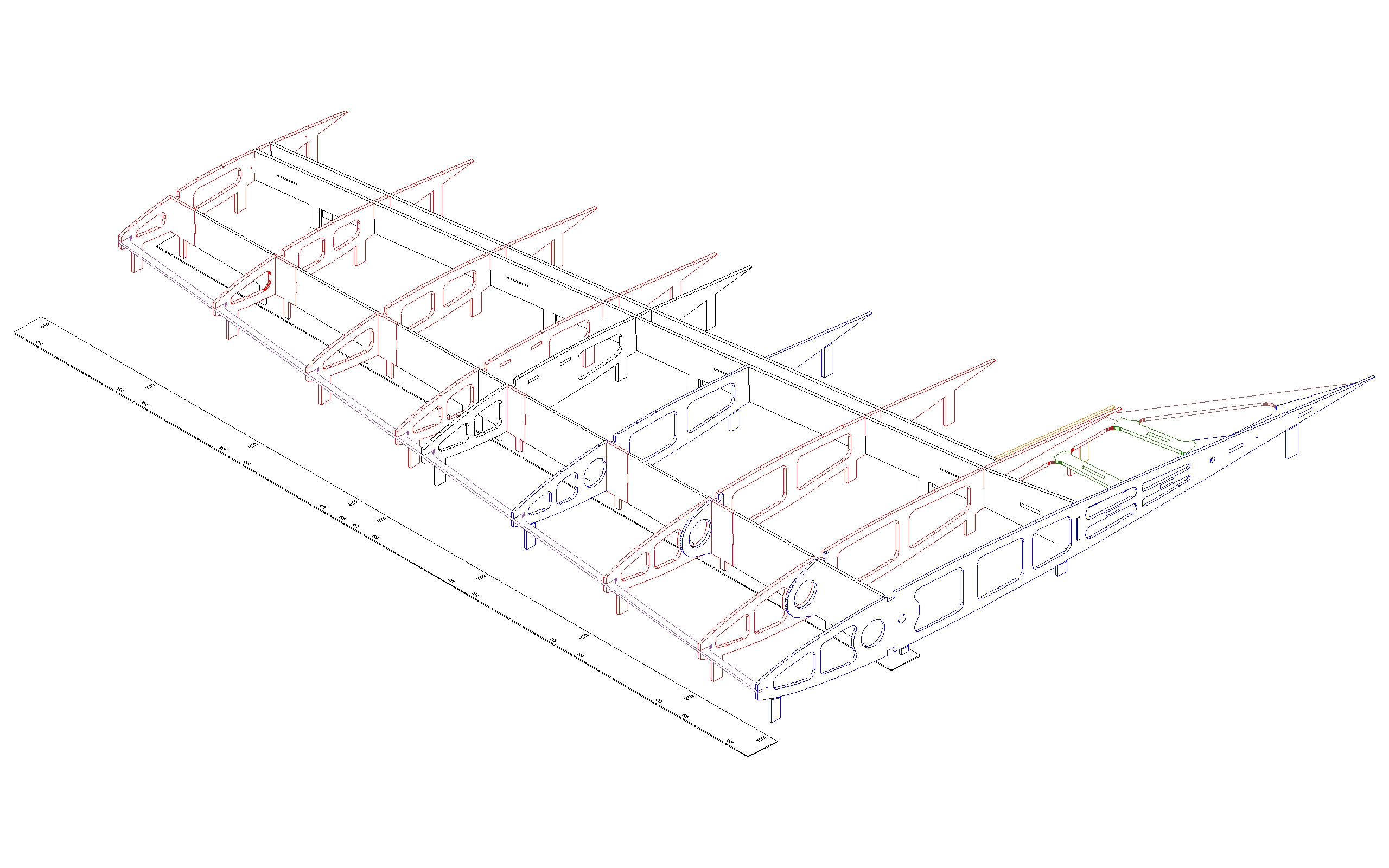

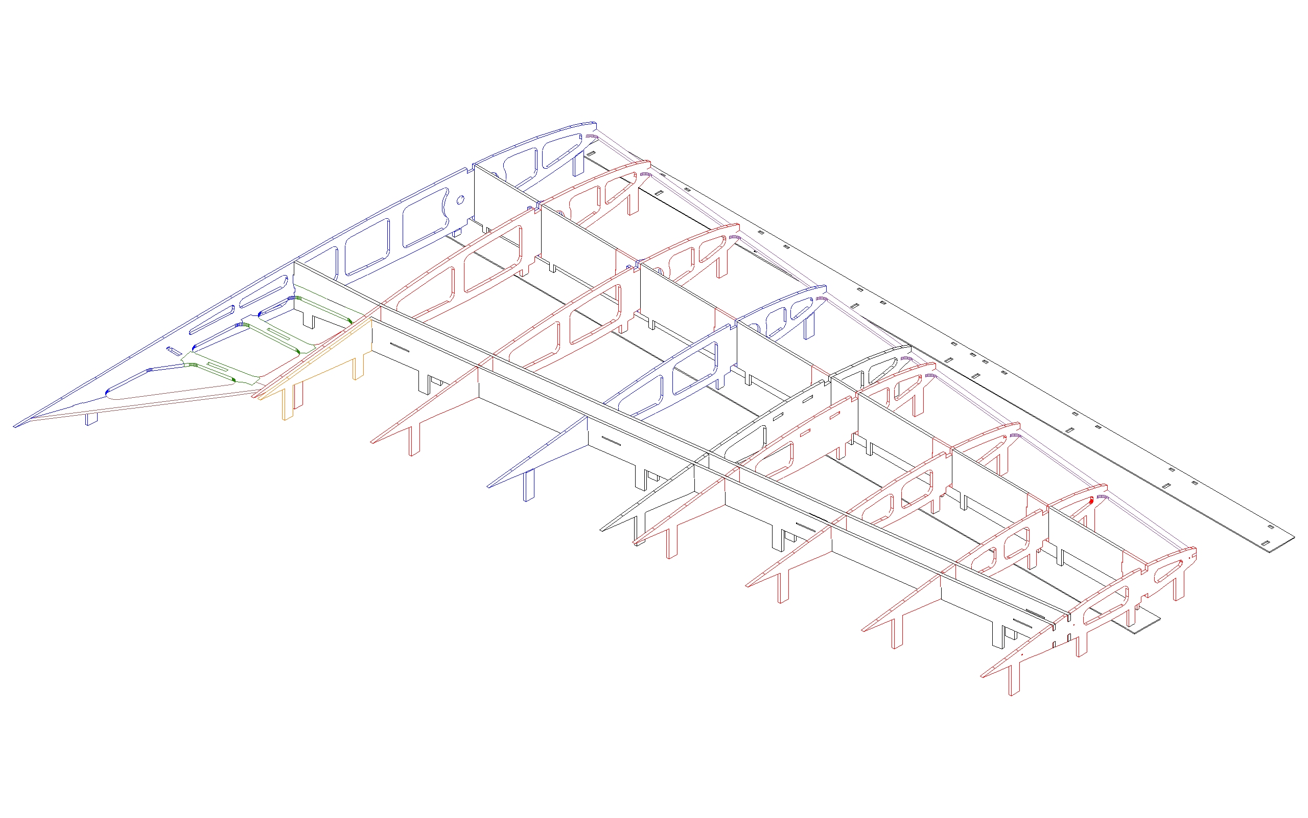

Edit: wpadłem na pomysł zrobienia listwy montażowej z otowrami w które wciska sie żeberka i wstawki międzydźwigarowe.Pomysł miałem wykorzystać w skrzydle do Muchy dla Piotrka ale nie było czasu na to. Pomysł wygląda na trafiony , zastosowanie ma oczywiście tylko w skrzydłach w których zastosowano listwy jako dźwigary a wstawki są z balsy ze słojami pionowymi.
skrzydło montaż 3d.JPG [ 821.28 KiB | Przeglądany 63685 razy ]
skrzydło montaż 3d1.JPG [ 794.94 KiB | Przeglądany 63685 razy ]

Tak skonstruowane skrzydło to nawet kompletny laik zmontował by bez trudu.
Mam w modelarni Sea Wind-a, poganianego Saito 125 i silniczek świetnie sobie z nim radzi.Przedtem był U-can do i też spokojnie nim wywijał.
Mnie napadło ręczne wycinanie ,ale zobaczę co z tego wyjdzie :oops:
Post: 16 cze 2012, o 12:25

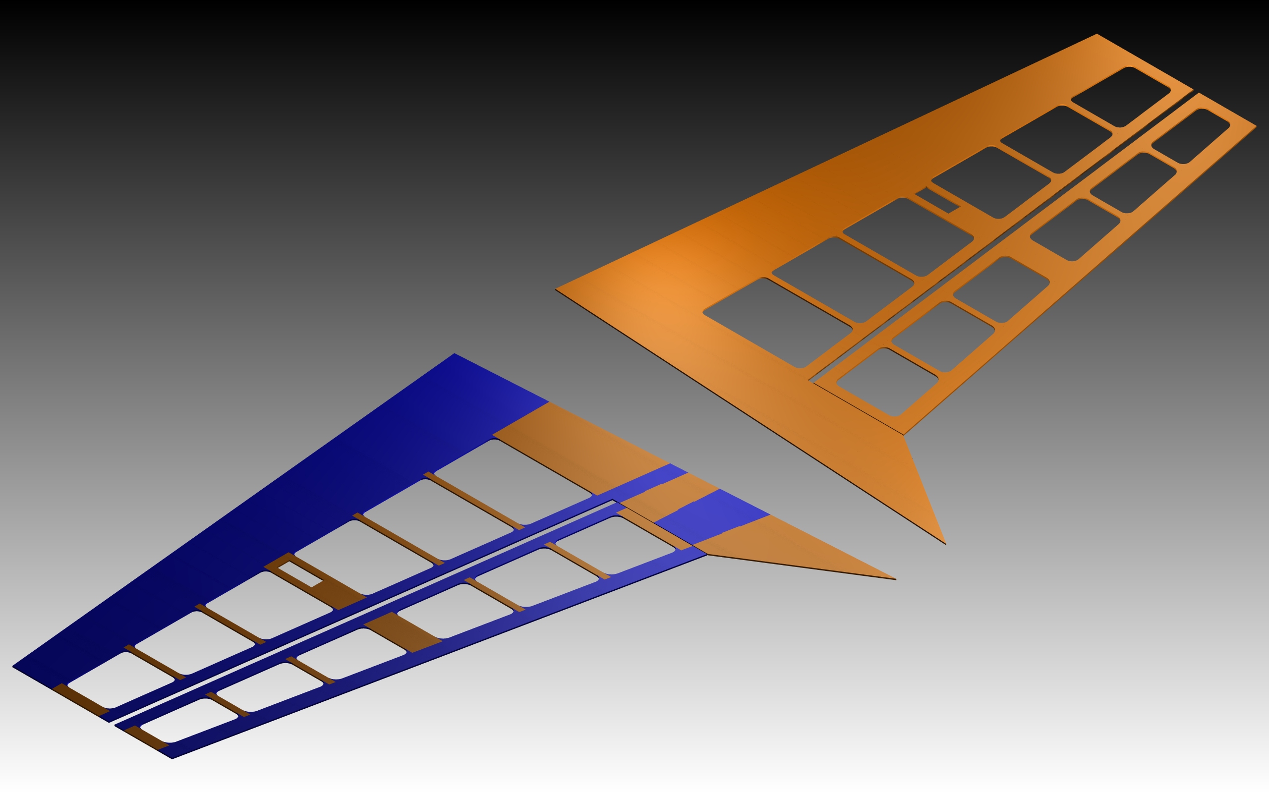

Szczepan, robię tak żebym nie musiał myśleć przy składaniu :D Nawet pokrycia są zrobione. Ma to działać na zasadzie "kopiuj-wklej" a właściwie " pobierz-dopasuj-wklej"
Drawing1.JPG [ 779.24 KiB | Przeglądany 63679 razy ]

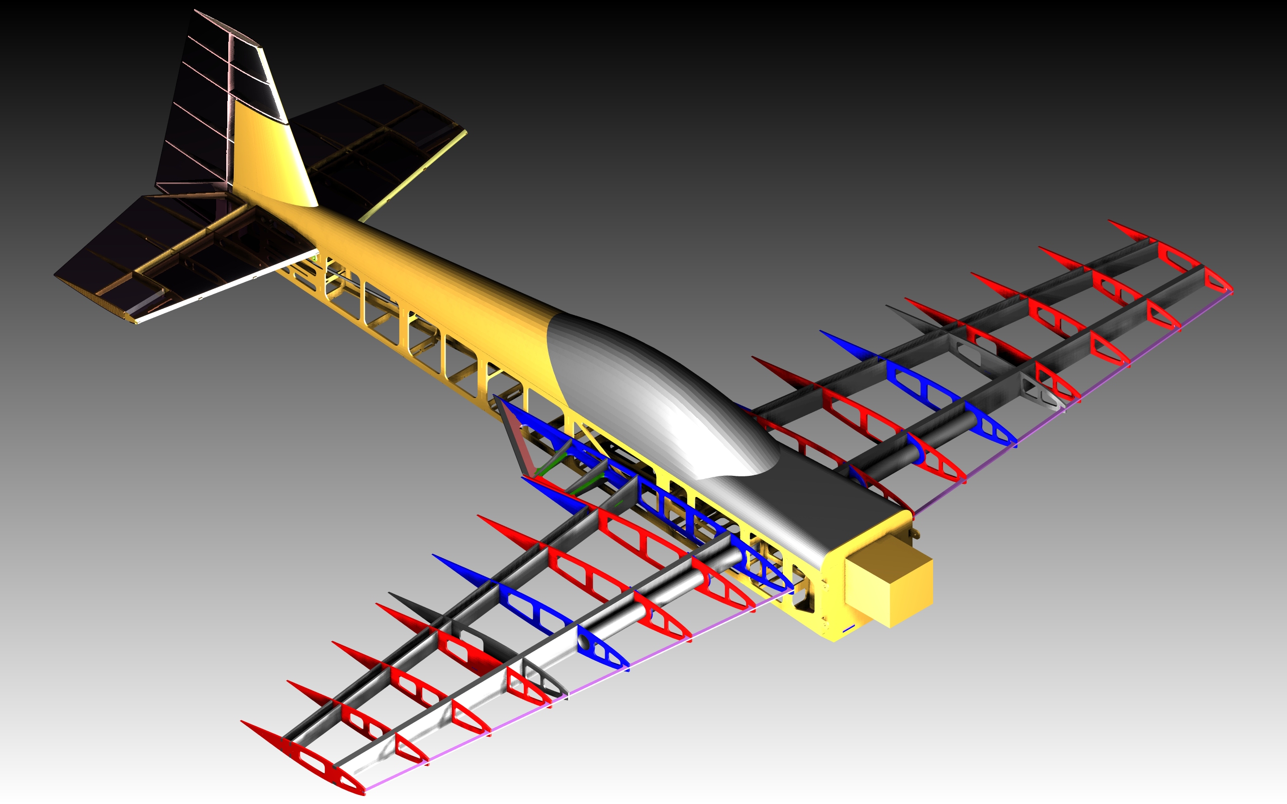

Kabina dorobiona. Trzeba zrobić ramkę kabiny i jej mocowanie. Silnik przyjdzie w nadchodzącym tygodniu więc mozna będzie ustalić położenie serwa przepustnicy.
kałub katana 1800 3dfg.JPG [ 1.03 MiB | Przeglądany 63619 razy ]
