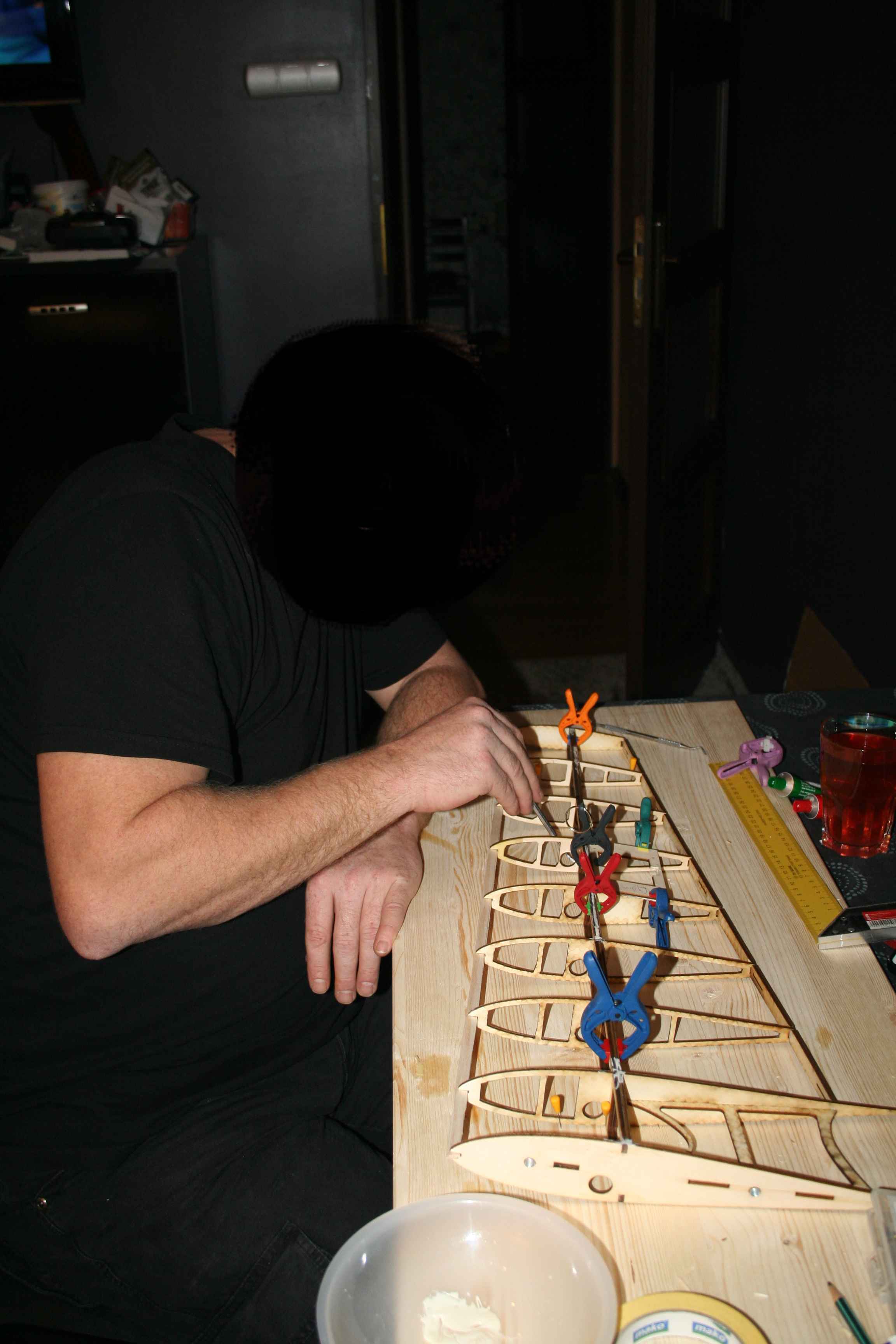

Komentarz: A tu klejenie skrzydła.
2A.jpg [ 271.35 KiB | Przeglądany 12543 razy ]

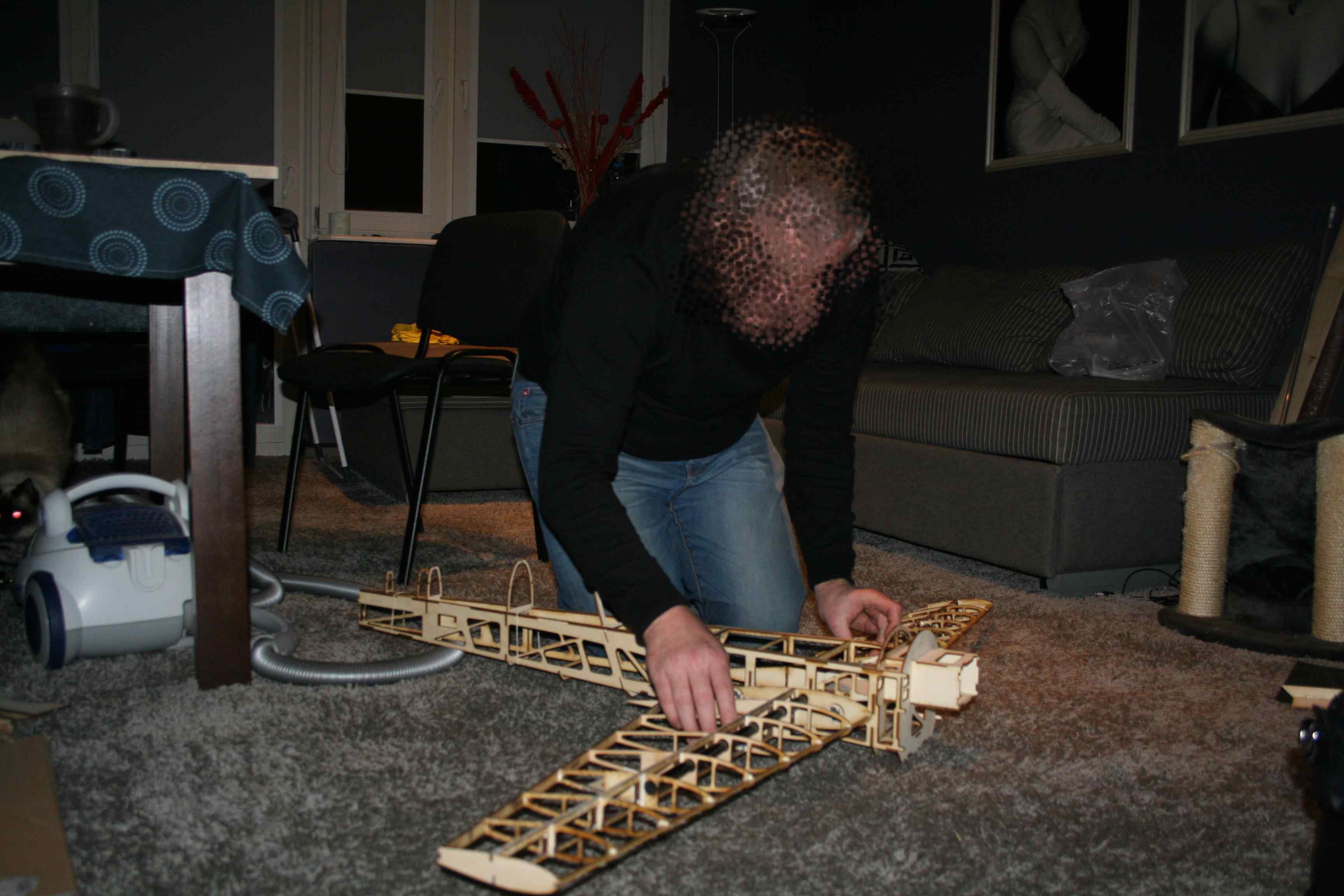

Komentarz: Model złożony jest bez kleju.
2.jpg [ 321.43 KiB | Przeglądany 12543 razy ]

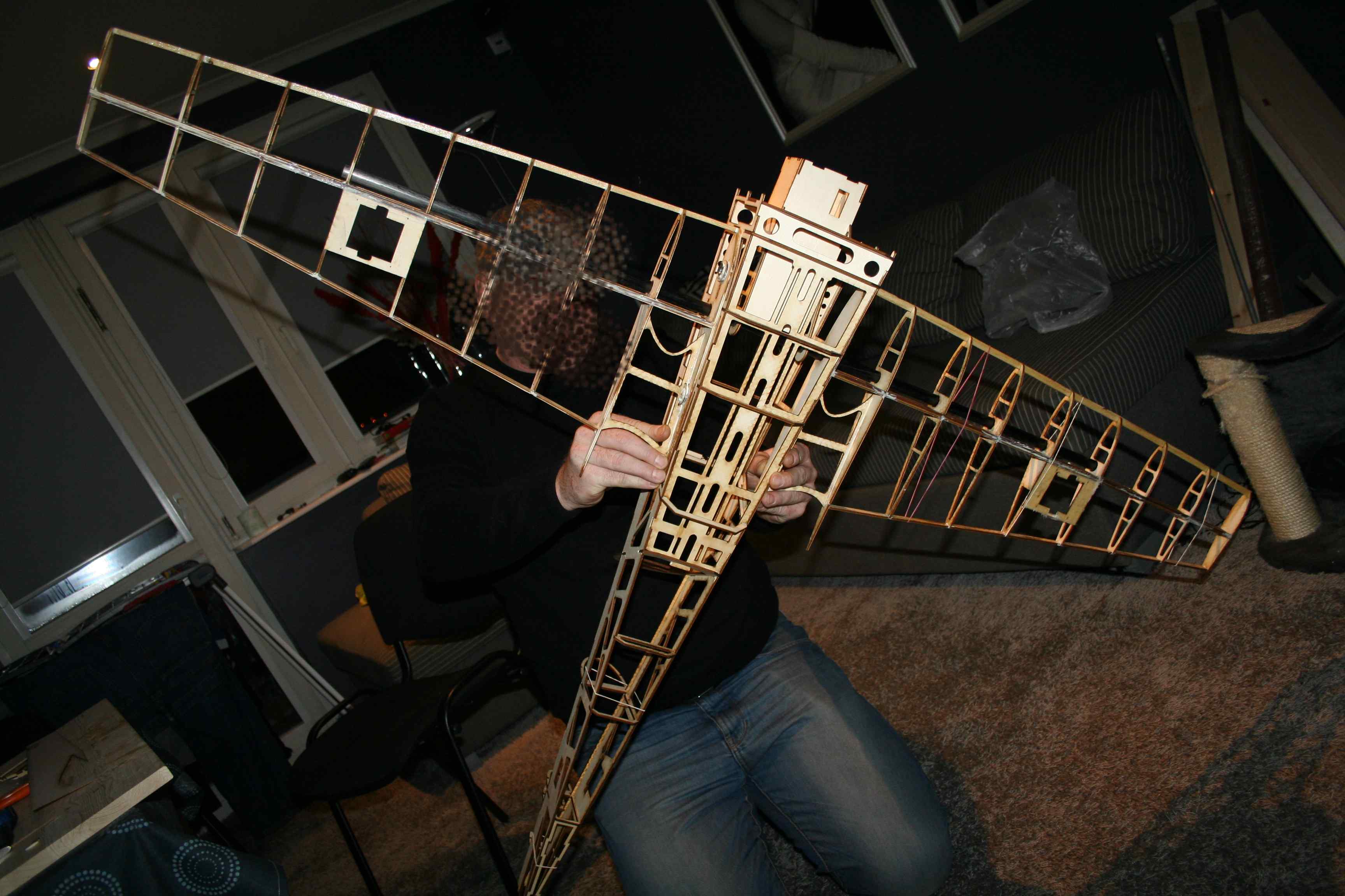

Komentarz: Popełniłem kilka błędów, ale polegających jedynie na braku jakichś otworów w kadłubie.
1a.jpg [ 632.39 KiB | Przeglądany 12543 razy ]

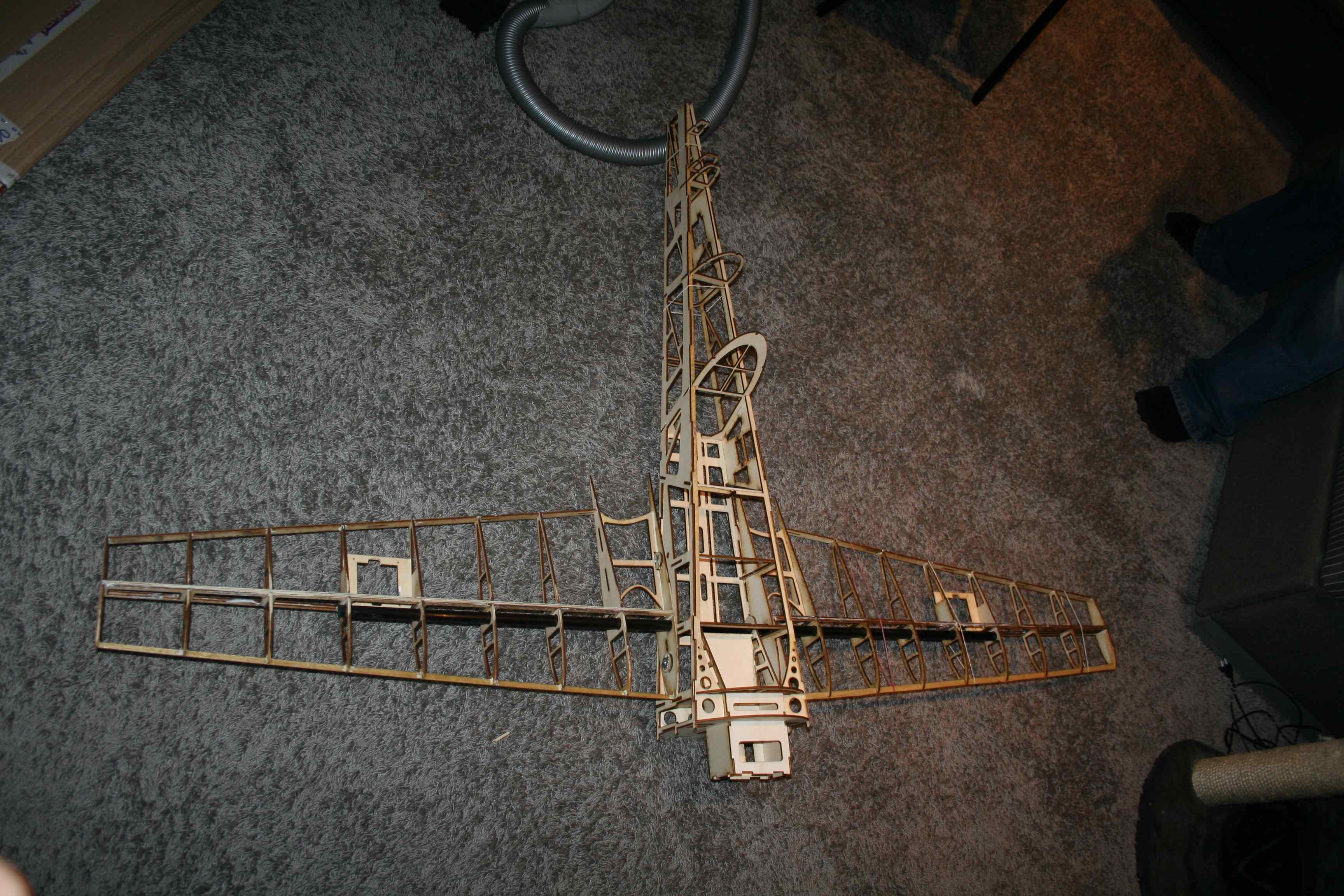

Komentarz: Model po złożeniu.
1.jpg [ 255.34 KiB | Przeglądany 12543 razy ]

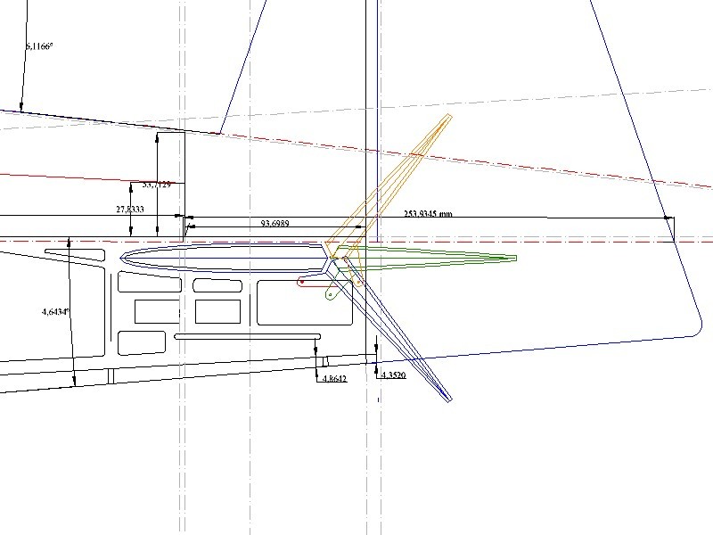

mi nie chodzi o to. w takim ustawieniu serwa popychacz nie jest pod kątem prostym w stosunku do krawędzi lotki. kiedyś było to poruszane, chyba nawet w którymś modelu Sławka.
 Tytuł: Re: Extra 300
Post: 30 gru 2012, o 17:14
Kiedyś przy edku wyznaczałem kąt wychylenia i widać na rysunku położenie dźwigni
edgenowycv.jpg [ 60.39 KiB | Przeglądany 12491 razy ]
