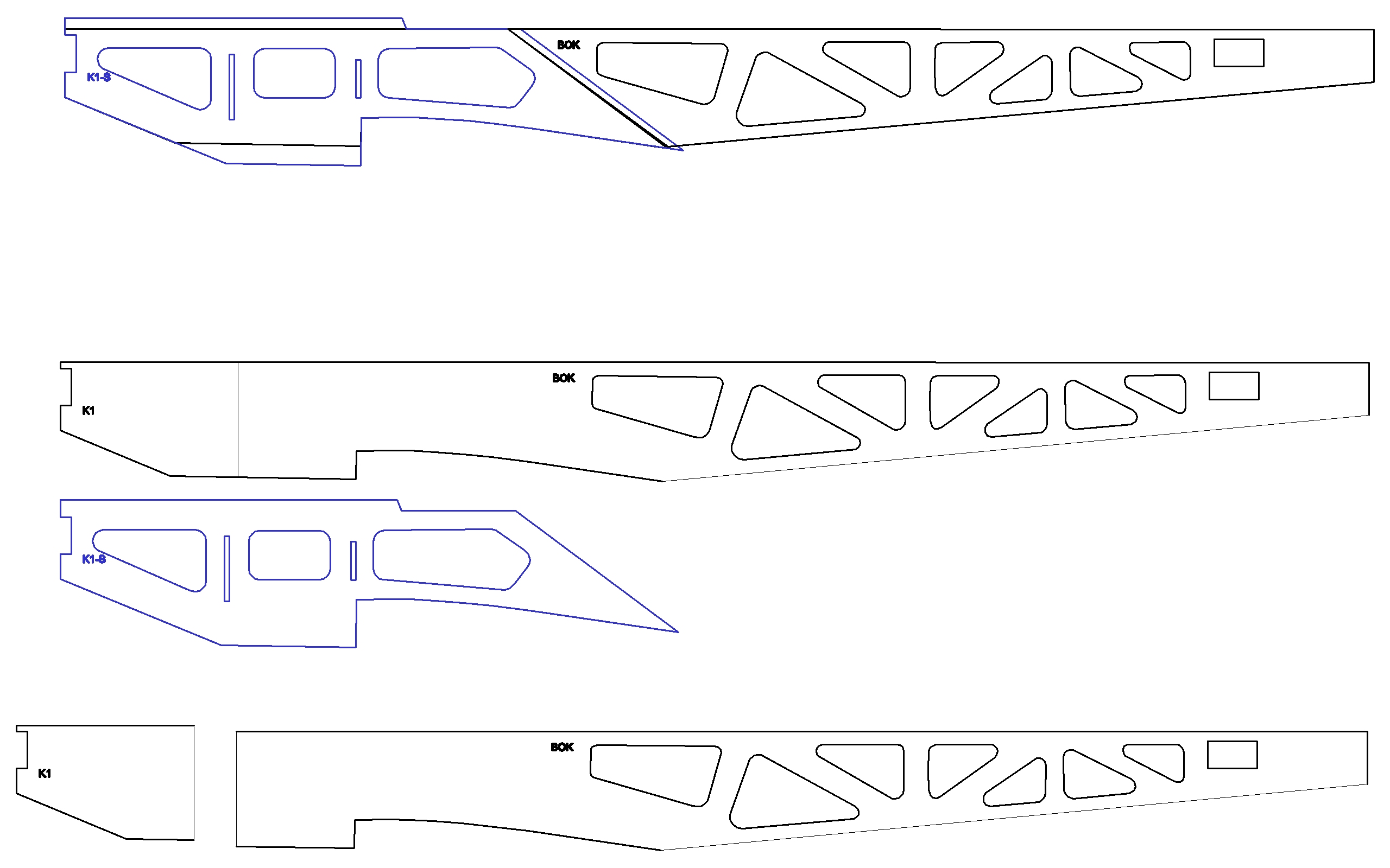

Proszę o uzupełnienie profilu. Co do plików, niestety ale nie mam corela. Jeżeli jest taka możliwość to proszę zapisać pliki jako DXF lub PLT. Zapis jako DXF jest możliwy w Corelu 9 i wyższych natomiast PLT jest popularnym formatem dostępnym chyba we wszystkich corelach a CAD odczytuje go bez problemów.

Co do modelu, otworzyłem pliki, wg. mnie trochę niewłaściwie jest wykonany podział boczków z balsy. Skoro będą one wzmocnione sklejką 0.8mm to powinieneś wykorzystać maksymalną długość balsowej deski i podział tego boczku zrobić w odległości 919mm od końca kadłuba. Co to daje? Daje to że podział balsowego pokrycia boczku wyjdzie nam nam w miejscu gdzie od wewnątrz kadłub będzie wzmocniony sklejką. Dodatkowo usunął bym w balsowym boczku otwory ustalające wręgi gdyż i tak będą one ustalone za pomocą sklejkowych wzmocnień a poza tym szkoda przecinać słoje w balsie aż na takiej szerokości deski. Jak wynika z poniższego screenu są drobne błędy w kącie podziału kadłuba. Szkoda że nie ma planu całego modelu, wtedy było by więcej widać i można by się pokusić o zrobienie symulacji 3D która by wykluczyła błędy projektowe. Ażurowanie kadłuba wprawdzie zaoszczędzi kilkanaście gramów ale słoje w poprzeczkach będą poziomo co spowoduje znaczną utratę wytrzymałości, oczywiście można podkleić od wewnątrz płaskownikami węglowymi i będzie mocno.
